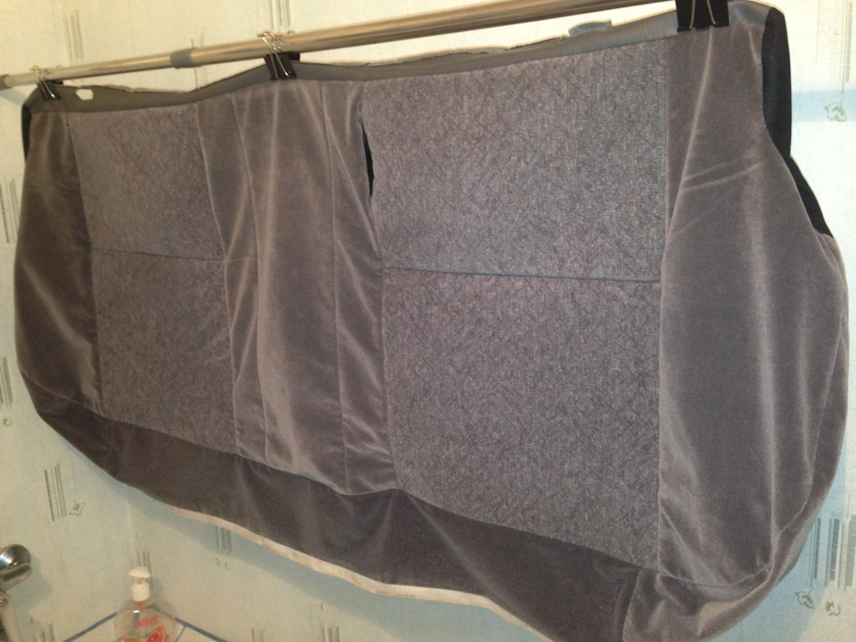

Всем привет! В общем при стирке чехлов для сидений нет ничего сложного, сначала по очереди откусывал пассатижами все родные медные кольца, кто то пишет что пользуются кусачками, но что толку если вы их раскусите, доставать их всё равно приходится выламывающими движениями, поэтому удобней было плоскогубцами. На все сидушки ушло порядка 170-180 пластиковых стяжек (хомутиков), поэтому закупитесь заранее с запасом, я ходил в магазин 2 раза)
Закинул в стиралку, потом всё сушилось в ванне на крепеже для шторки, пахли конечно приятно после стирки, но в машине этого запаха я не почувствовал. Видимо не так грязно было) Дополнительно ещё пропылесосил сами сидения без чехлов, меньше пыли — меньше проблем) Напомню что занялся я этим не из за того что меня беспокоила какая то грязь или пыль в салоне, всё было достаточно чисто, так как перед поездкой в Питер я намывал весь салон 2 дня. Просто приятное времяпрепровождение с машиной, ну и была всё таки одна причина, которая сподвигнула разбирать весь салон)
При сборке начинайте стягивать хомутики от центра и идите к краям, на одной фотографии постарался примерно показать порядок процесса)
