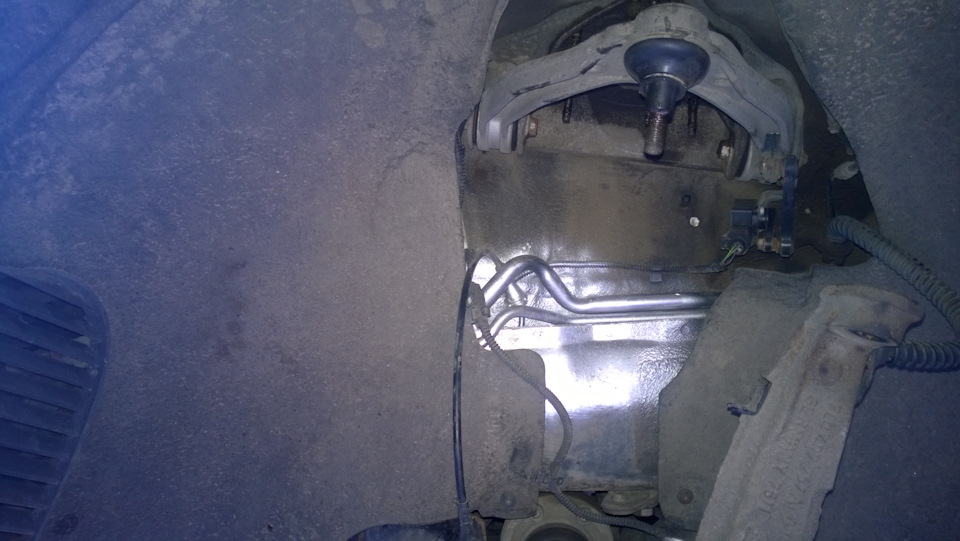

— Пока делали — обнаружили слабое место за стойками, блин оттуда стока песка, грязи, и соленого раствора ВЫКОВЫРЯЛИ
— Пришлось почистить и загрунтовать грунтом на основе цинка
— Аналогично сделали со стороны водителя — еще и подкрасили навсякий случай

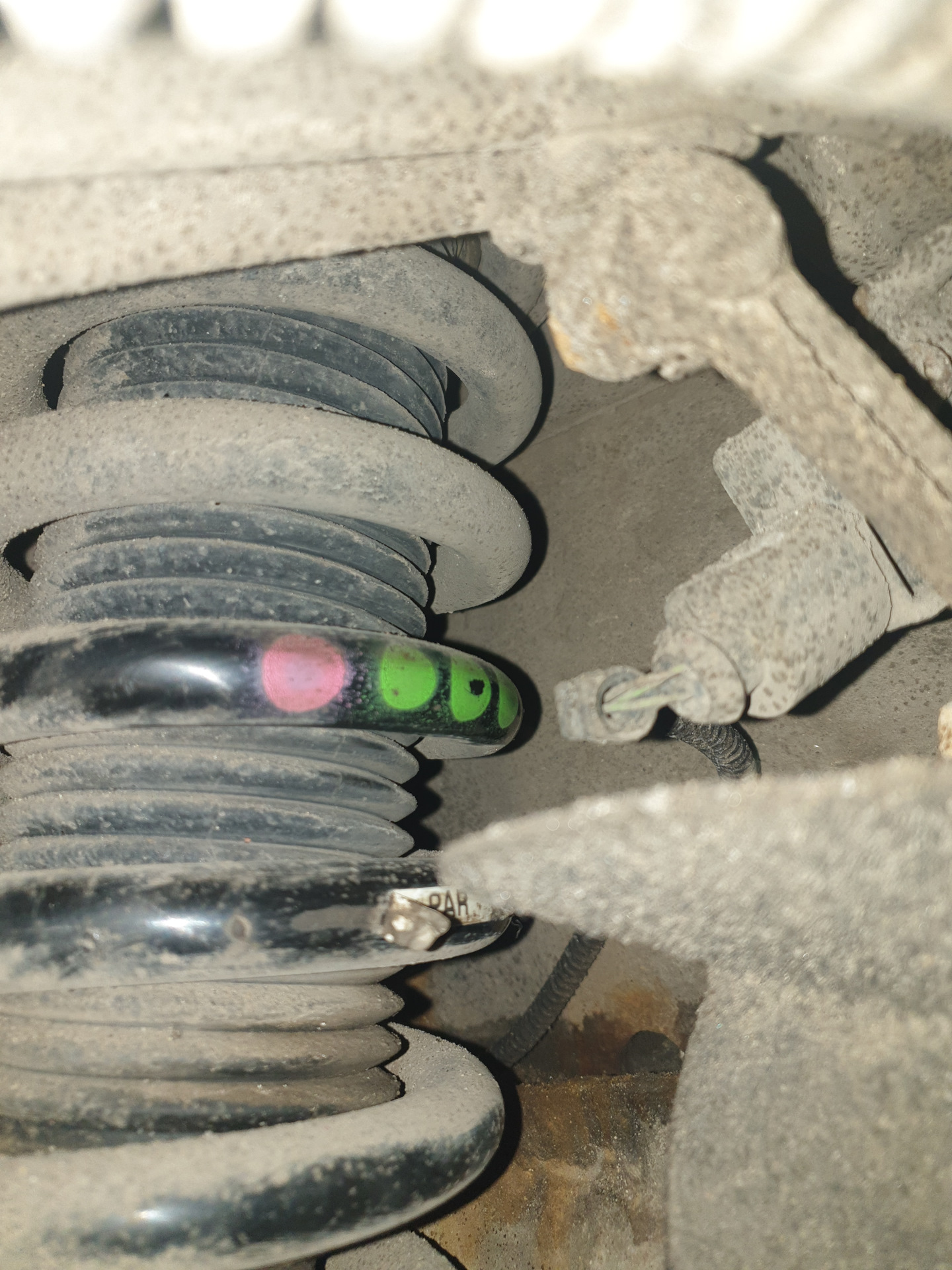

У меня вот какая маркировка
одна фиолетовая и три зеленых . Обычная подвеска, класс грузоподъемности передней оси весовой диапазон 3
Как вишь у меня иная
Просто информацию добавил

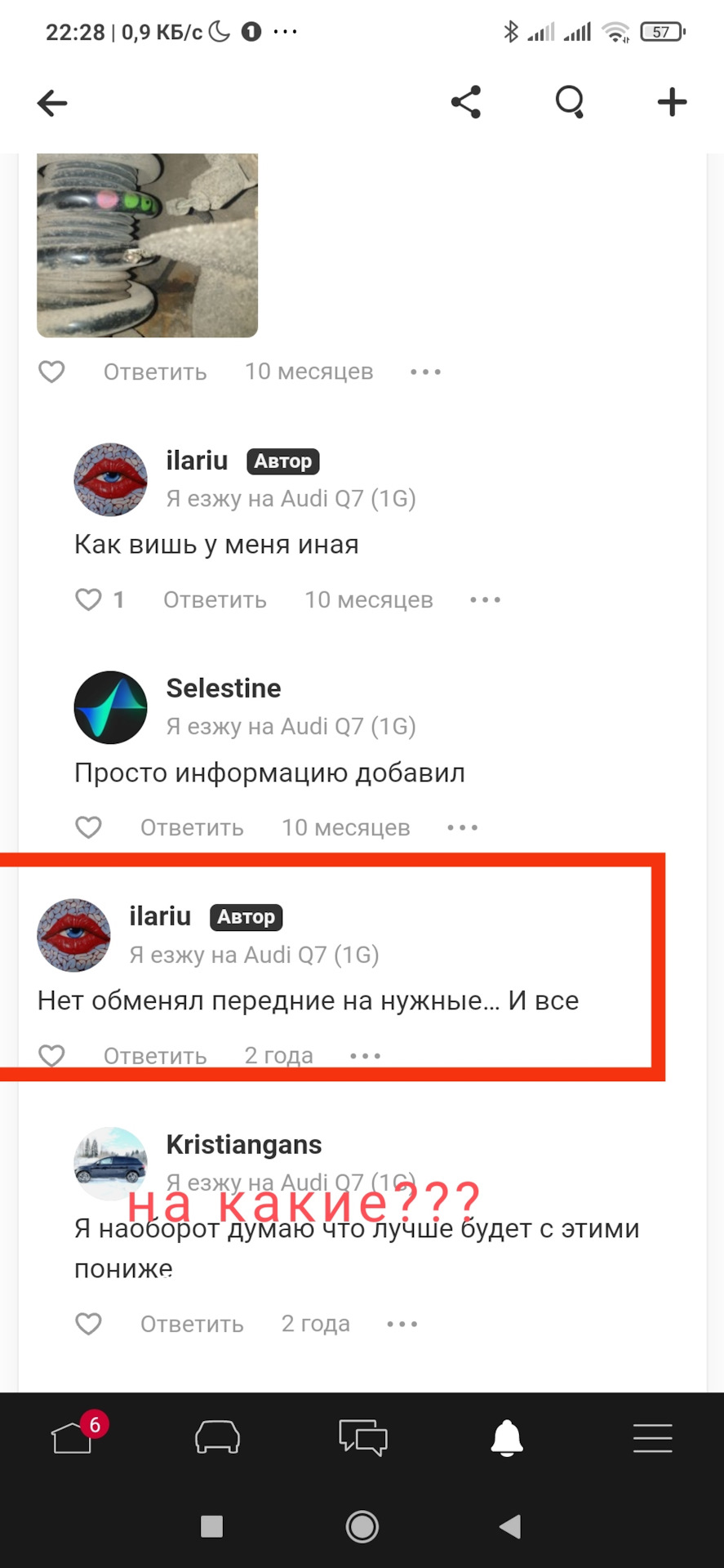

Нет обменял передние на нужные… И все
Я наоборот думаю что лучше будет с этими пониже
