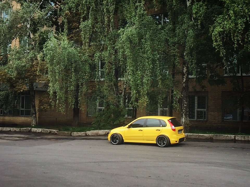

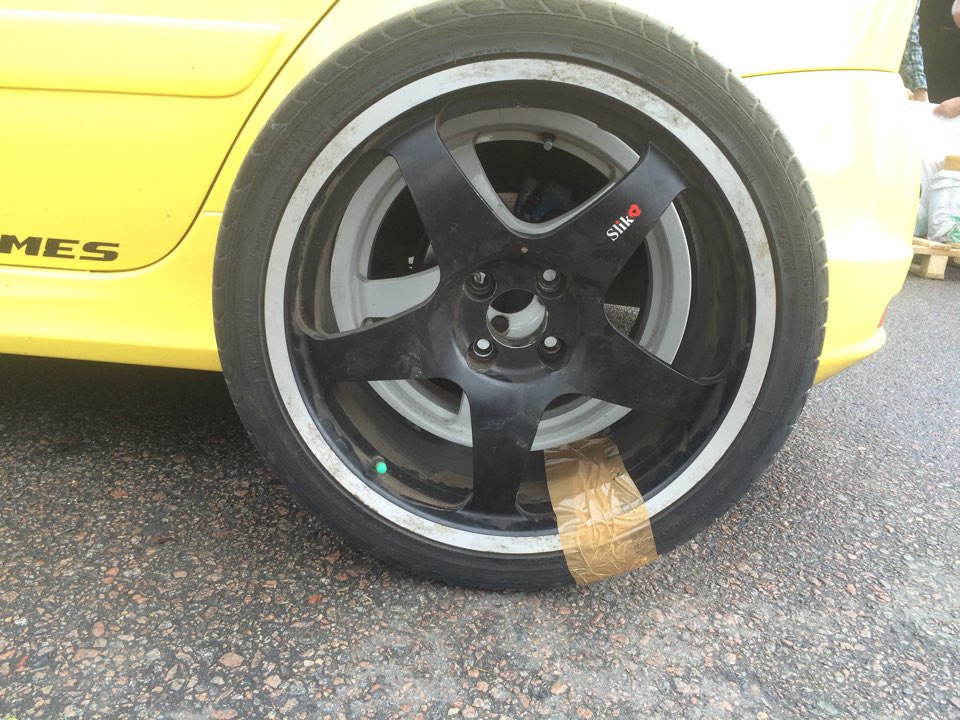

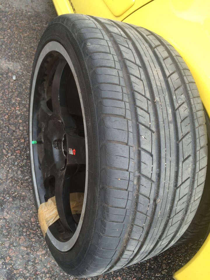

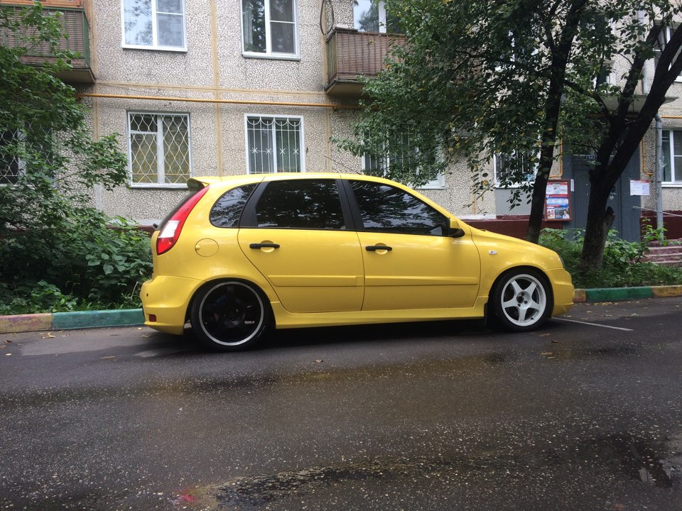

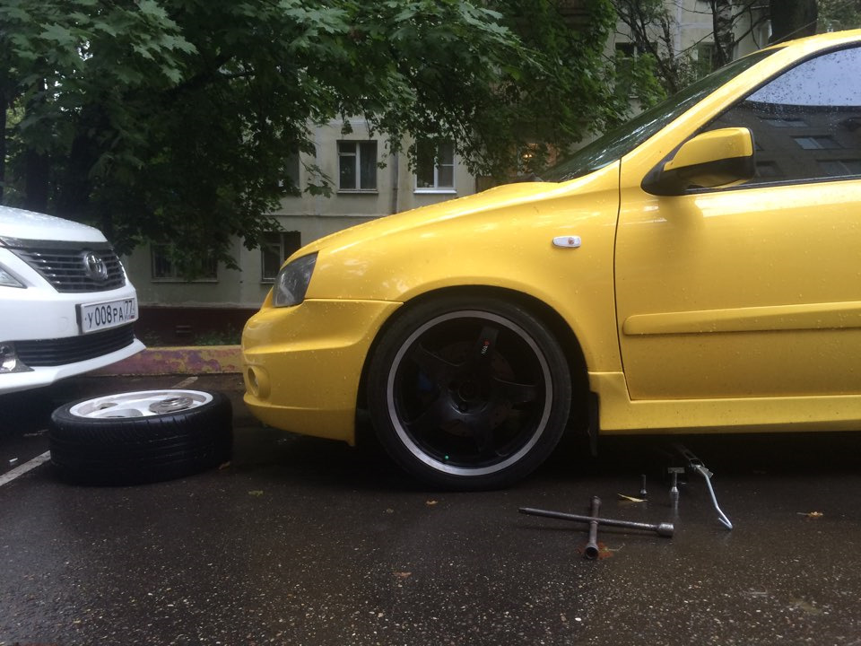

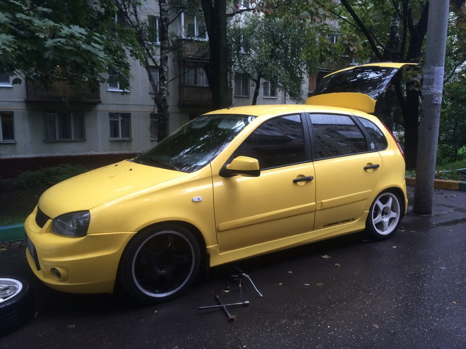

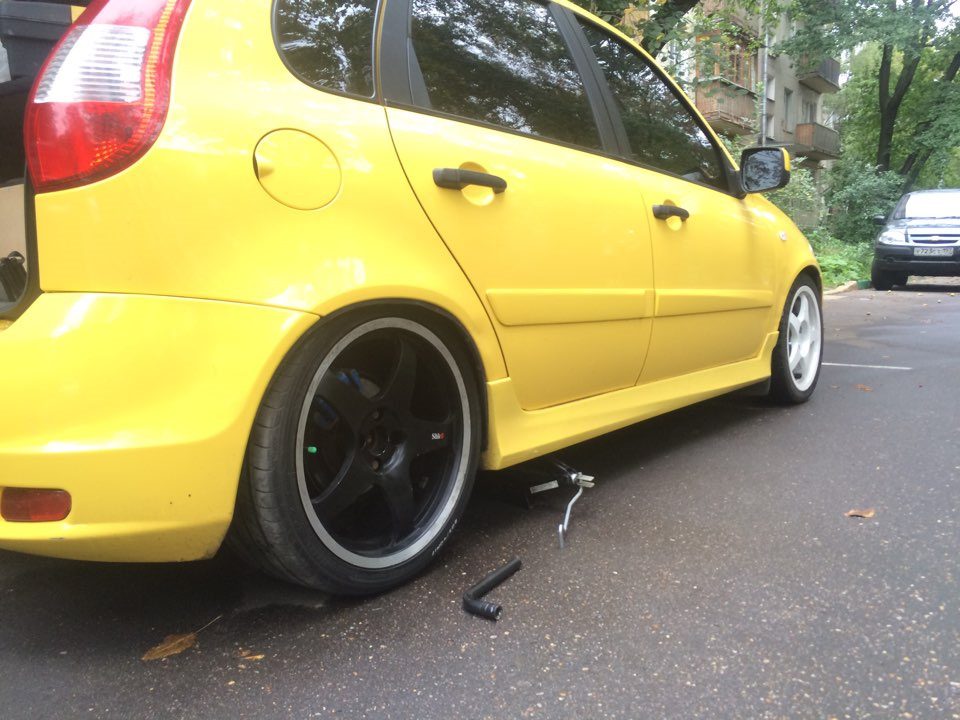

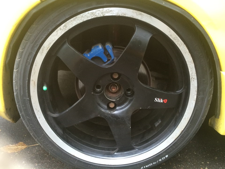

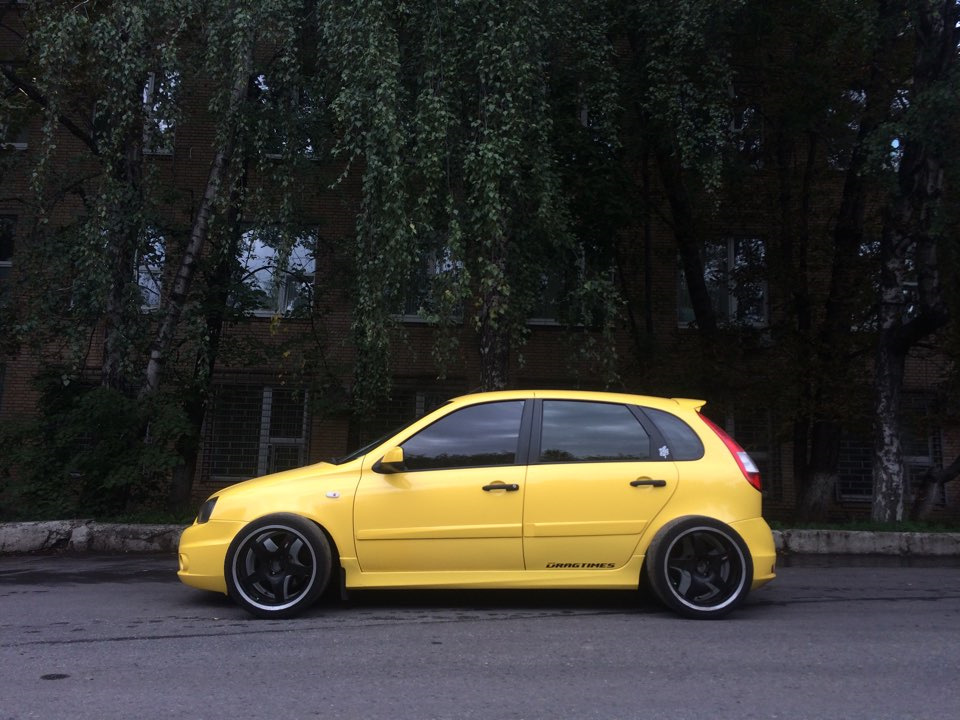

2 недели поисков не дали результата .Белых вообще не было, с 32 вылетом тем-более .Почти никто не знает вылет .
В итоге психанул и купил опять 28 вылет, только цвет уже чёрный, с мыслями, что покрашу .
Много писать не буду, так чту скажу кратко — хрен мне а не слики )
Раскатывать арки я все же не буду, не до конца уверен, что это поможет.Высверливать стойку тоже, так как опять же, не понимаю, на сколько это поможет -от резины до стойки палец.
Ещё была идея перейти обратно на Калиновские стойки и тд, но финансов то на это нет.
Ещё вариант есть, поставить проставки и поднять чуть машину, но это опять финансы, которых сейчас нет в ближайшее время не нарисуются.
Так же был вариант, проточить диски мм на 5, что бы получился 32 вылет, завтра уточню для интереса в РЛД, но уже сегодня понял, что из 10мм, 5 будет многовато .
Так же родилась идея перейти на 195.45.17, но не в сезон продать лето будет сложно, соответственно денег на резину нет(
Итог-продам slik l703 r17 7,5 j 28et 4x98 с резиной 205.40.17 за 35 т.р, естественно торг при встрече
Пс-спасибо всем кто помогал искать катки !
Отдельная благодарность Мише с Тюмени и Мише с Казани.
В живую смотрится на много лучше, чем на фото

чёт не вижу в чём проблема ))

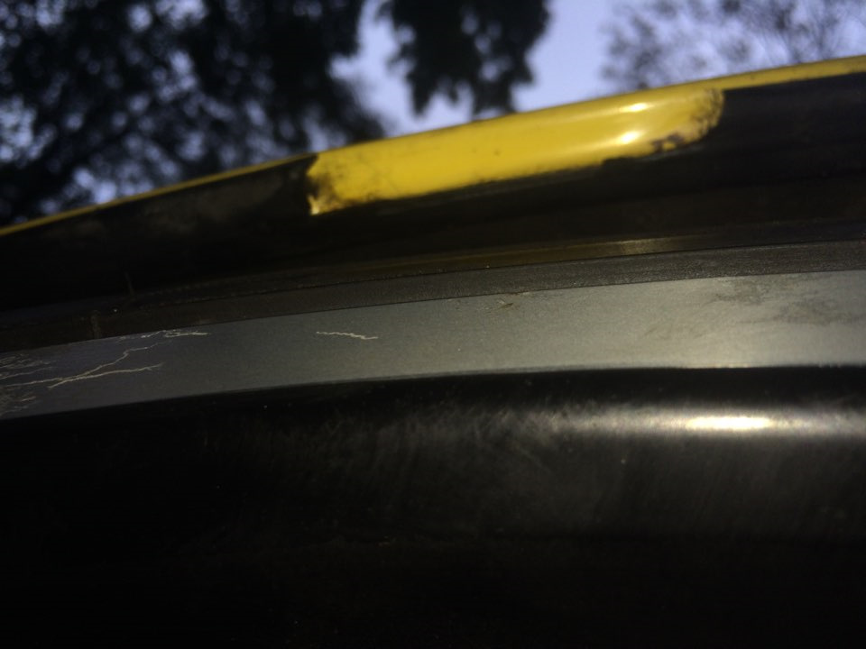

Проблема была в том, что с минимальным домиком и с тем занижением, по прямой на волнах терло крылья, так же при вхождении в поворот т.Сейчас второй комплект колёс и домика нет вообще, пришлось поднять на 1,5 см.Только меня это не устраивает.Соглашусь, что раската помогла бы с прошлым комплектом, при езде по прямой, а вот трения при поворотах, не факт.С нынешней резиной, раскатка арок скорее всего не помогла бы (предполагаю)
в каком месте крылья тёрло на волнах ?
Середина
об кромку крыла ? или в арке ?
Думаю о кромку, больше негде
что значит думаю ))? ты даже не знаешь где трёт 🤔 ?
Я на тех катках до Тулы доехал и назад, места тертые были только на крыльях по середине.Для этого комплект (без домика), поднял на 1,5 см
кромку нужно закатать и всего делов ) … что вы строите все из мухи слона ?
Можно на ты !я не уверен, что с тем занижением, поможет катание арок, для поворотов .Надо резину уже найти
не вижу никакого криминала 🙈 у тебя не та ширина чтоб об этом парится 😉
BoJlkoff
сделай развал колес по больше и будет тебе счастье
Если не обманули, то 1,5 градуса максимум сделали
Раскатал бы арки.
У калины конечно зад пошире.
Ну это помогло бы на прямой, а на поворотах?
С такими колесами крены не очень большие.
хз но по мне должны были встать, если раскатать
На прошлых 703, был мини домик, на поворотах терлось об крылья, на этих домика вообще нет
я чет не догоняю как ты собирался вытачить из 28 вылета 32?
я понимаю из 32 в 28 ( чет я нефига не догоняю )
Расточи стойку и развали! купи болт потоньше выйдет 2-3 градуса и будет тебе палец.
вот реально не догоняю, люди 9ки себе запихиваю и ничего)))
Вынос колеса при 28 вылете больше, чем при 32!всмпо у тебя были с 38 вылетом, как и к меня сейчас, в калине колесо тонет!Я ничего распилить и высверлить не могу (
Я знаю, что больше.
Тут либо я тебя не понял, либо ты меня )
Почему не можешь ?
При 28 вылете резина под аркой прям, при 38 вылете, 10 мм глубже от арки .Сверлить не чем, не где, и не понятно как, да и времени практически нет

черные теряются(
Они куплены под перекрас, психанул.
в чем проблема ?!, сейчас наоборот вылет в моде !, давай ставь нелезут катай арки и вали развалом и будет все ОККАУ!
Развал в максимуме, 1,5 градуса, передние крылья не довольны
вали больше ! резю уже ! ;)
А финансы то откуда взять на резю?сейчас сезон кончился, фиг продам свою резину .Идея была, даже пост ниже есть, только толку то, если бы сейчас весна или лето было.А развал больше делать, опять же вложение, или что то менять или сверлить, я не засверлю !До стойки от резины палец
ну как говорят, любиш кататся люби и катайся)))
Будет цеплять с 7.5 дюйма, тут либо поднимай, либо раскатывай арки+режь бампер
Чуть выше бы была, не цепляло бы или 32 вылет
Хотя к меня 4 человека садится, машина просаживается почти по диск, вылет 30, з апас до арки приличный.
У тебя диск шире, но резина немного внатяг…

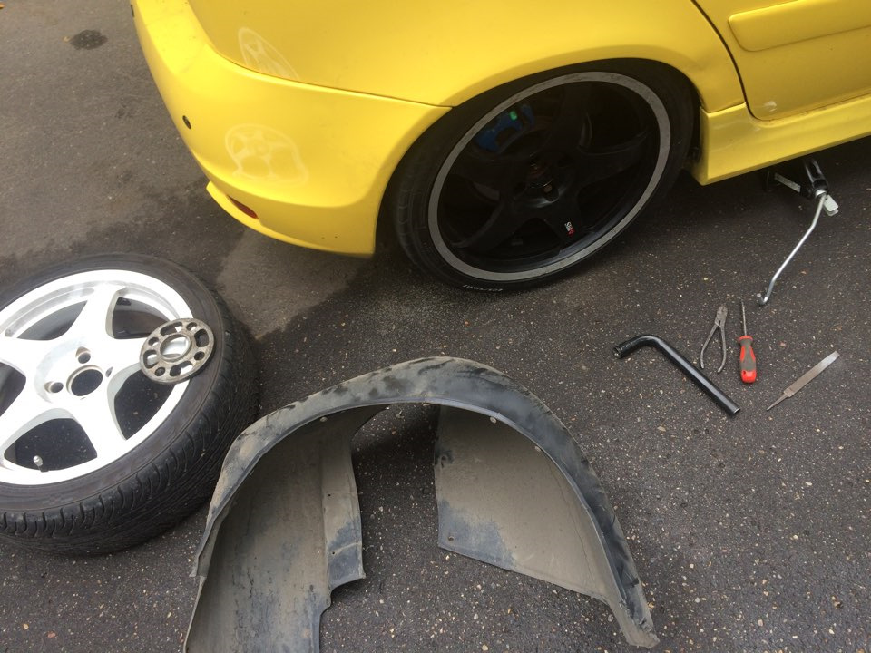

Сзади развал добавлен до двух, тёрло об подкрылок и край бампера, снял подкрылок и чуть подточил бампер-это не проблема, а вот перед на кочках и поворотах тер крылья(Тут или вылет искать или поднимать

У меня 184 слики чиркали подкрылок (32 вылет), вчера снял один подкрылок и чуть подточил бампер, пару мм.
