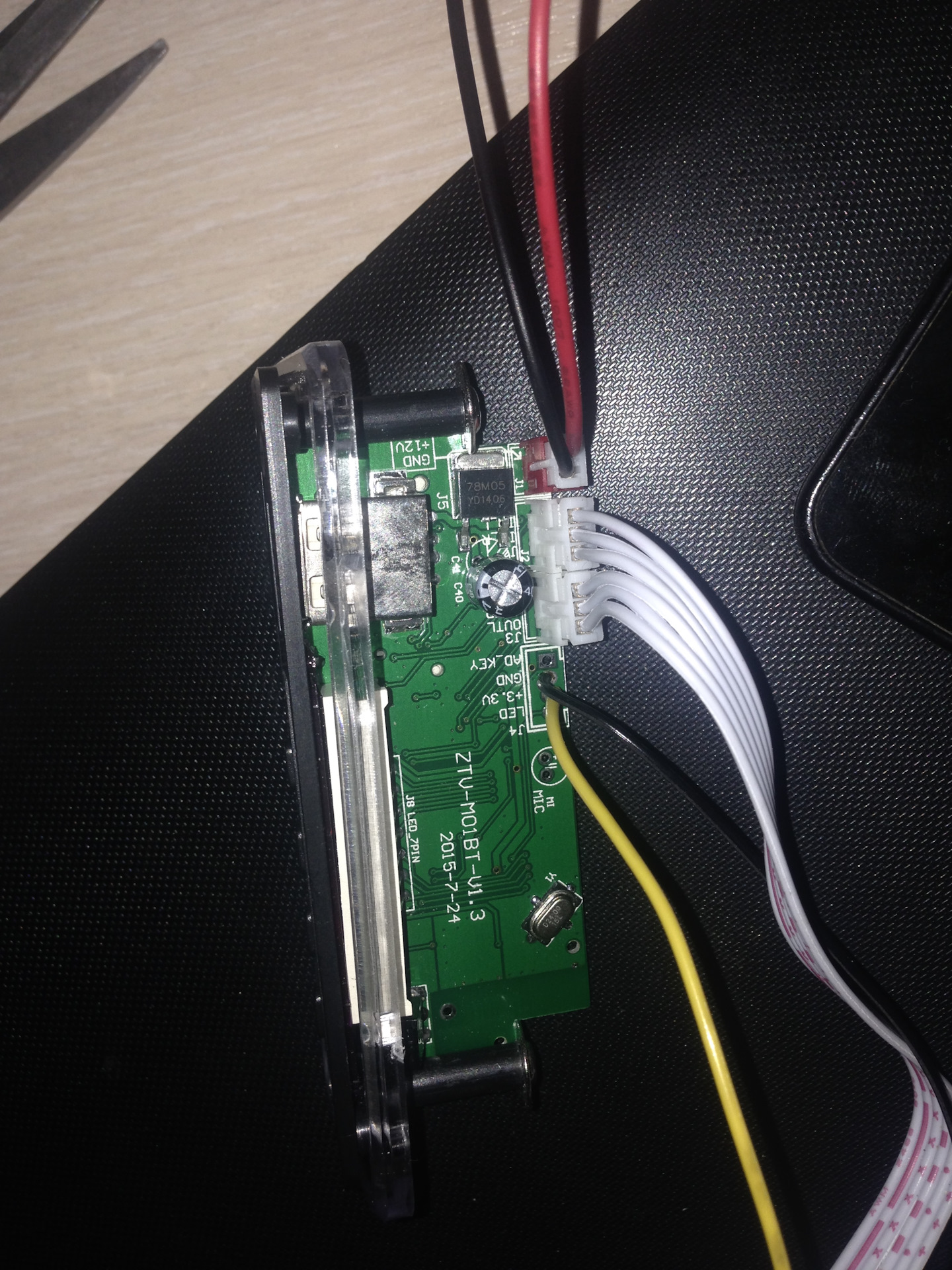

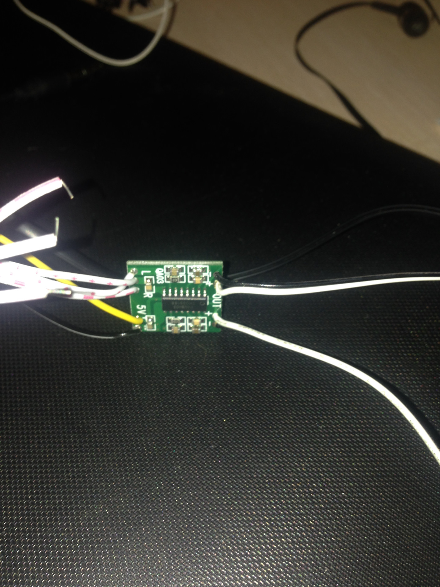

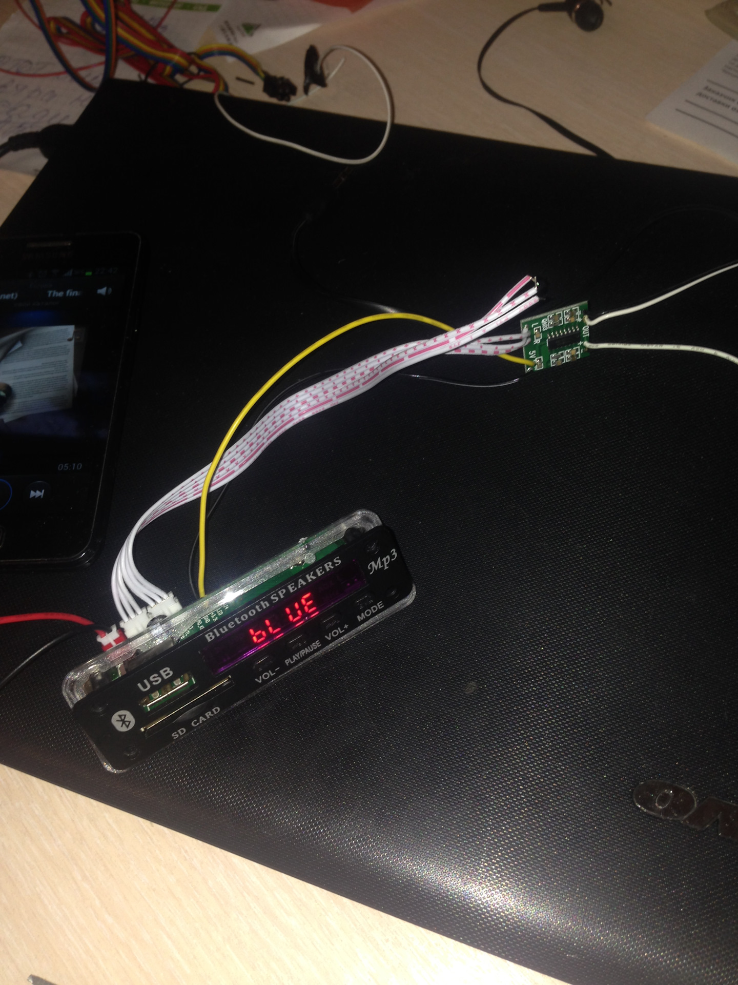

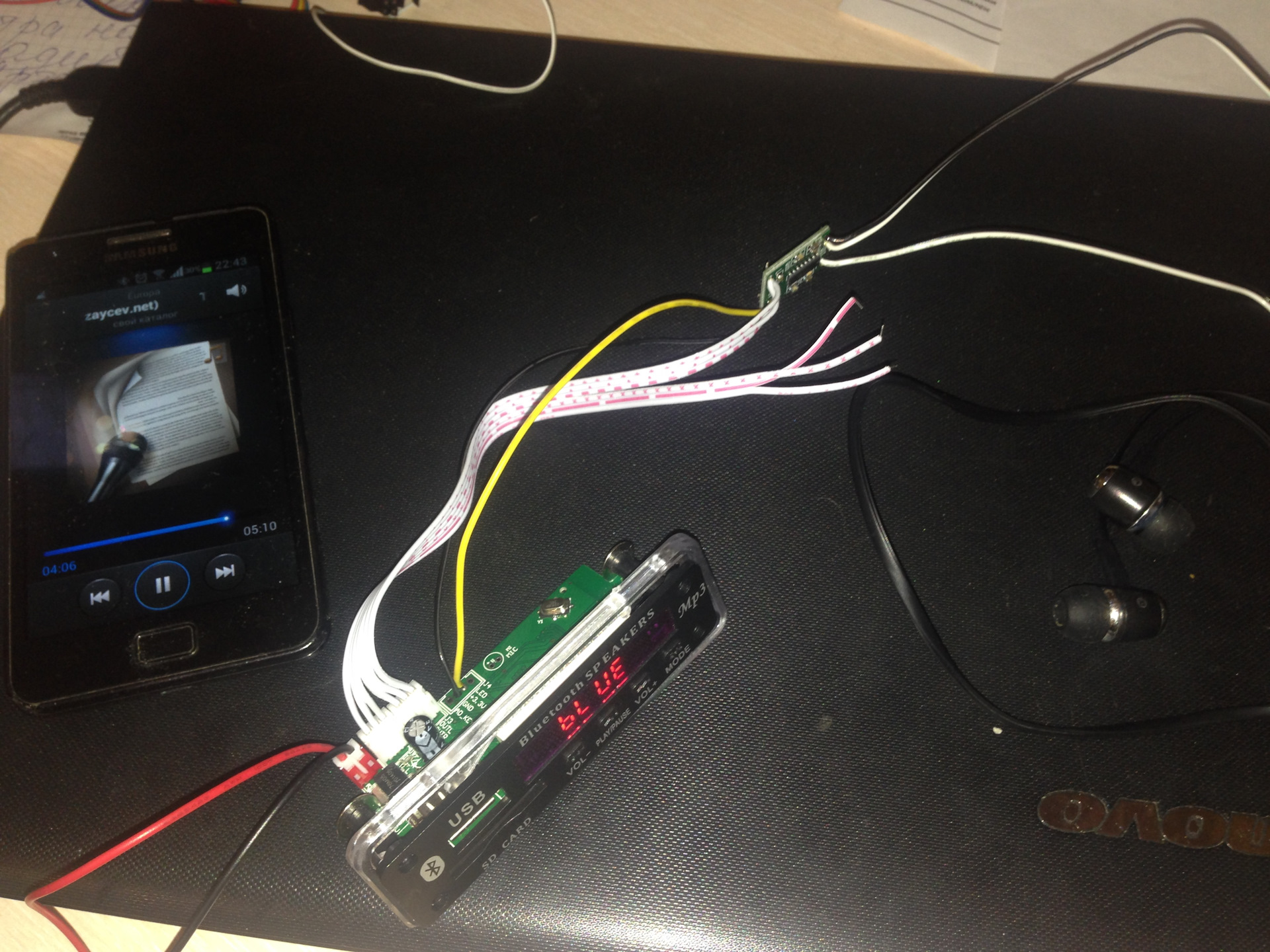

Вывел аукс с комманда, но все равно не совсем удобно. Хочется флешки и блутуз. Для этого был куплен приборчик на али и усилок к нему. Звук с него будет идти на команд через до того выведенный аукс.
Все собрано на столе, все работает. Осталось внедрить в автомобиль.
ПРЕДВАРИТЕЛЬНЫЙ УСИЛИТЕЛЬ В ИТОГЕ НЕ НАДО! РАБОТАЕТ БЕЗ НЕГО!

По сути комманд можно переключить на аукс. А радио и все остально тупо брать с этого прибора. Громкость останется на руле. Остально можно и пультом переключать. Там же на плате прибора есть контакты как я понял под микрофон. Можно попробовать подключить. Вдруг еще как громкая связь заработает. )
Хорошая схема, расскажи как качество звука на машине будет… И если можно ссылки на продавцов устройства и усилителя
По качеству отпишусь как поставлю в мащину. Ссылки завтра добавлю. Спать пошел. ))
