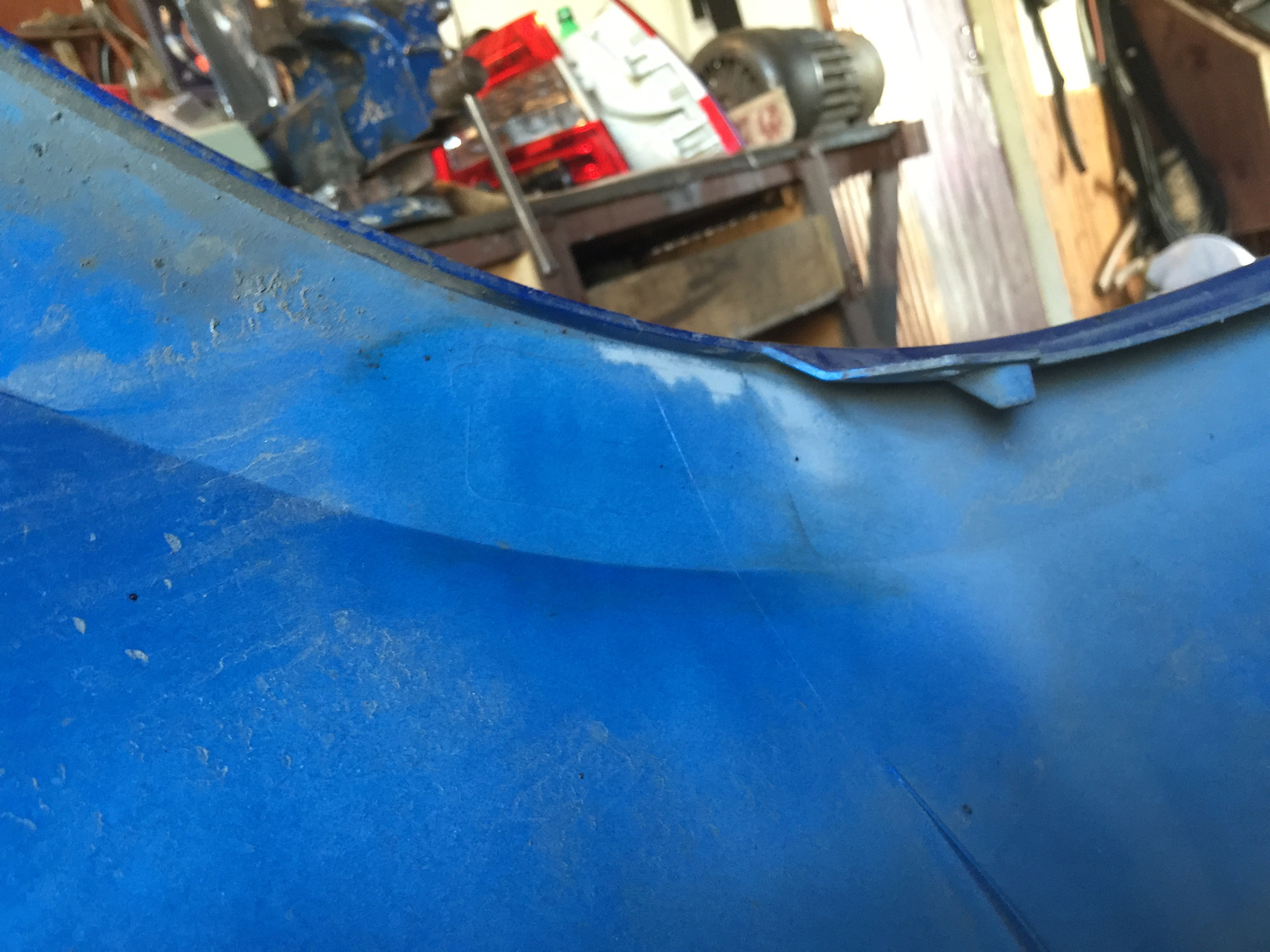

Несём его на подготовленное место и начинаем вырезать отверстия под боковые датчики (разметка уже нанесена на заводе).
При вклеивании, грел с помощью фена само посадочное место, предварительно очищенное и обезжиренное, и скотч на кронштейне.

Далее настаёт самый трудозатратный момент — это открутить кучу саморезов крепления подкрылок и их снять, выкрутить винты крепления переднего бампера к крылу, снять защиту, выкрутить все винты и саморезы крепления самого бампера (под капотом и на днище авто). Винты (2 шт с каждой стороны), которые крепят бампер к крылу, достаточно сложно выкрутить, особенно тот, который находится в самой глубине, в промежутке между фарой и крылом — ищите того, у кого руки меньше :).
Как только все открутили, необходимо отключить проводку переднего бампера (питание противотуманок) и шланг омывайки фар (надавить на синие фиксаторы и потянуть), главное ведро поставить вовремя, чтобы туда омывайка стекла )).
Для следующей операции желательно иметь помощника, так как настал ответственный момент — снятие бампера. Надо надавить на пластиковые язычки, которые защелкивают бампер в "телевизоре" и при этом тянуть на себя, желательно это делать параллельно с двух сторон (более подробно описано здесь www.drive2.ru/l/3897839).
А дальше все по накатанной :) Убираем старую проводку, вырезаем дырки, приклеиваем кронштейны, ставим датчики, подключаем новую проводку. Протягиваем жгут проводов от переднего бампера в салон к блоку автопаркинга, подключаем и собираем все в обратном порядке.
