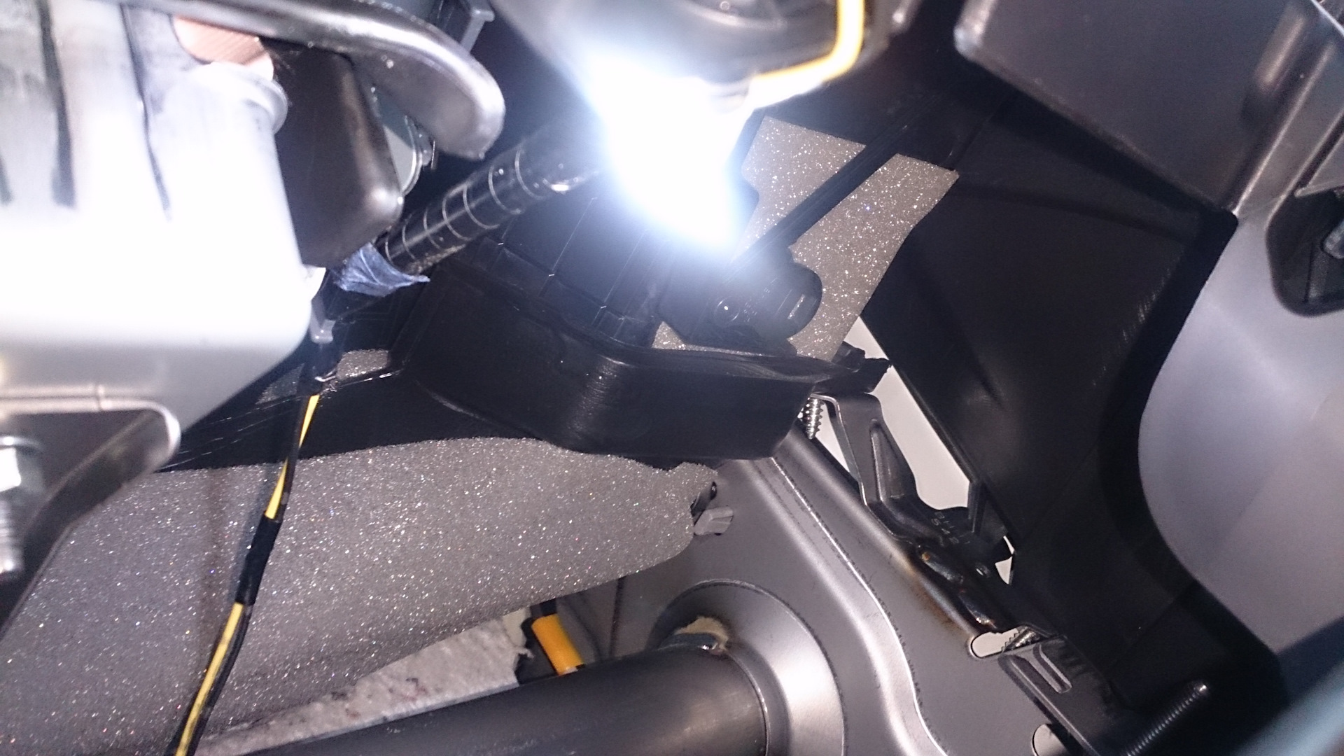

А Вы знаете, что у нас в бардачке есть освещение?

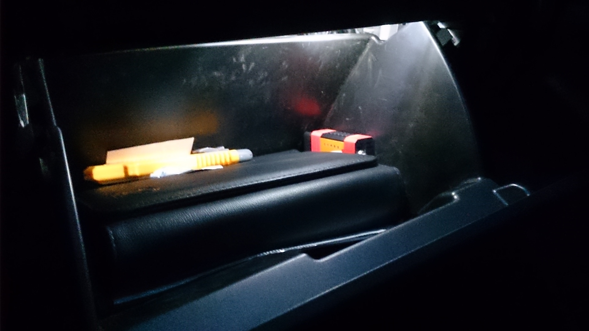

Я об этом узнала совсем случайно, а все по тому что там стоит очень слабенькая лампочка и светит она в маленький карман. Решили исправить эту недоработку японских конструкторов.

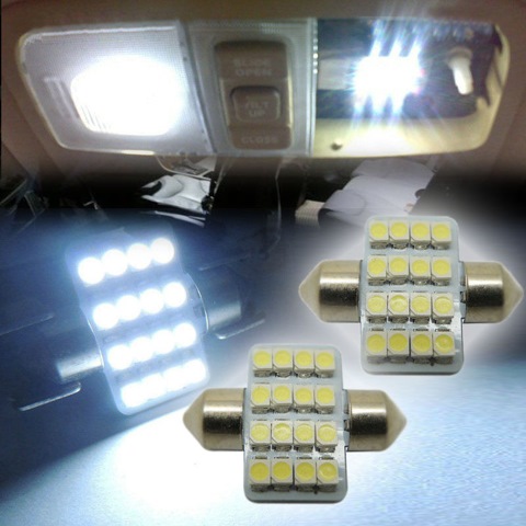

Купили на ebay комплект ламп Т10 www.ebay.com/itm/18213789…geName=STRK%3AMEBIDX%3AIT

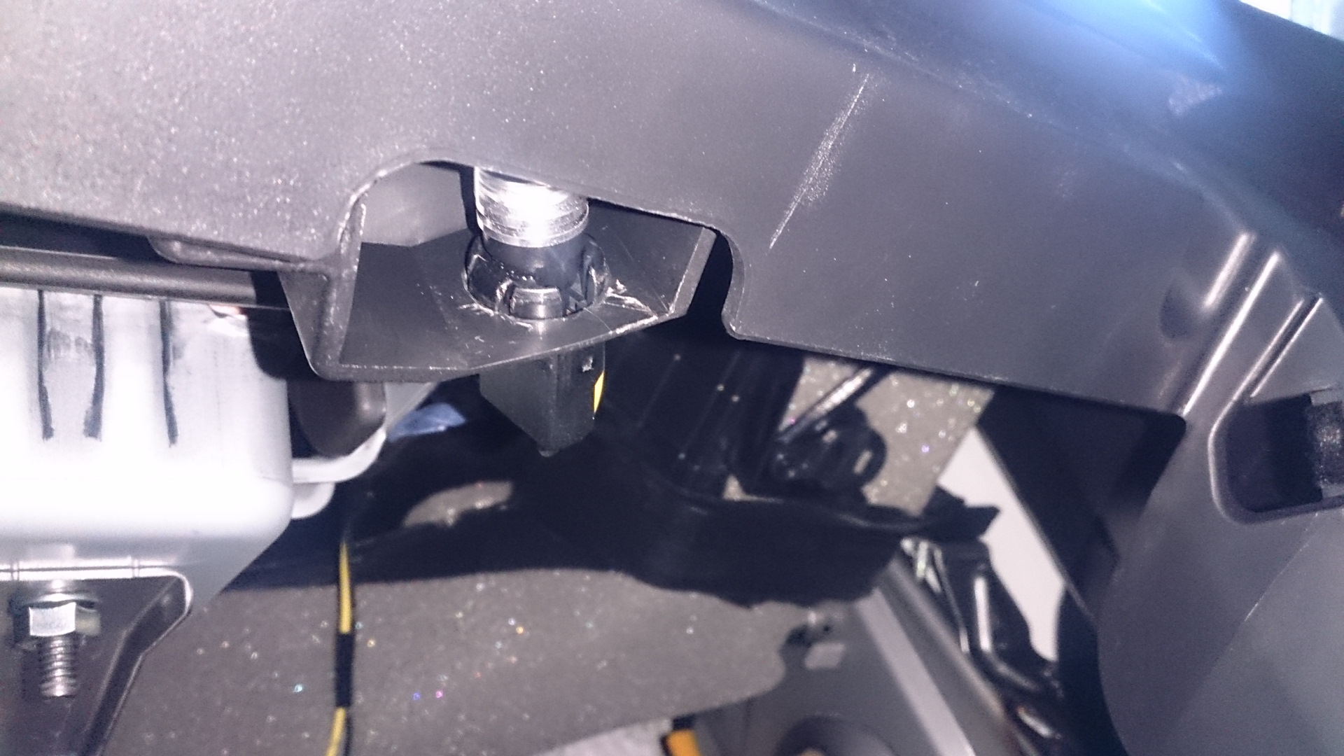

и установили в штатное место, но особого эффекта не заметили, пришлось развернуть патрон лампы, установив его наоборот — из кармана наружу.
Результат теперь заметен

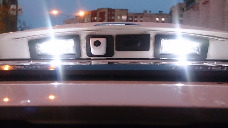

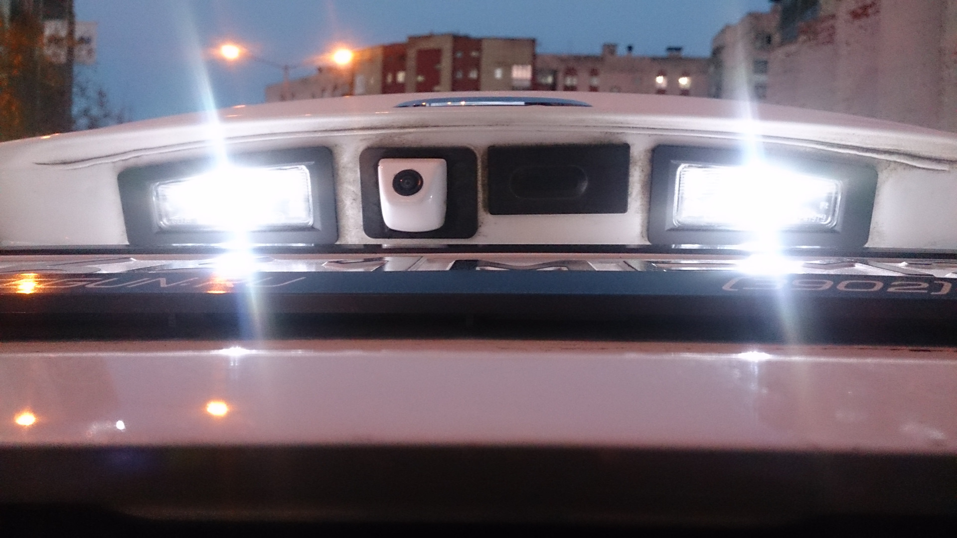

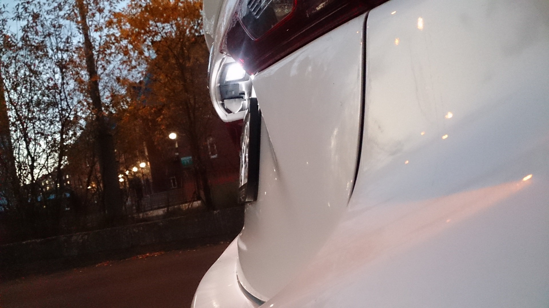

Так как эти лампы так же подходят для освещения номерного знака, то и там были установлены они
Светодиоды качественные, надо будет чуть позже поставить их передние габариты

Помню в А8 поставил диоды в подсветку бардачка. Первое впечатление- здорово!
Но однажды ночью на трассе во время движения чего-то я захотел достать из него, а там лежали бланки .
Когда он открылся- листы бумаги сработали как отражатель и приятного было мало- пришлось сбросить скорость почти до минимума и какое-то время дать глазам опять привыкнуть к темноте.
Если бы движение было плотным- не знаю чем закончилось бы.
В последней машине( может из похожих соображений) в движении бардачке не подсвечивается.
Так что- аккуратней! Удачи на дороге!

А какой длинны лампы?
наверно сантиметра 2. Они не намного больше галогенок

Подскажите как устанавливали лампы в подсветку номера? Нигде не нашел инструкции по снятию плафонов)), подозреваю, что снимали обшивку крышки багажника?
Плафоны снимать не надо. Снимается внутренняя обшивка двери багажника (держиться на пистонах)

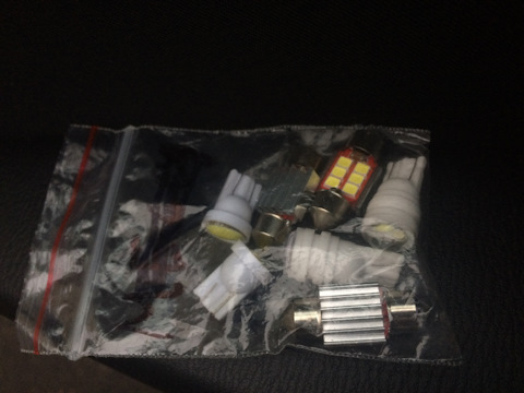

покупал лампы для салона в нетюнинге, очень хороший комплект. с бардачком не мудрил, вставил как есть. светит отлично!
