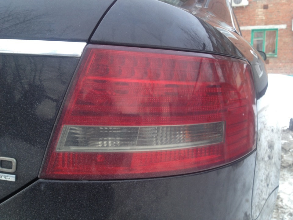

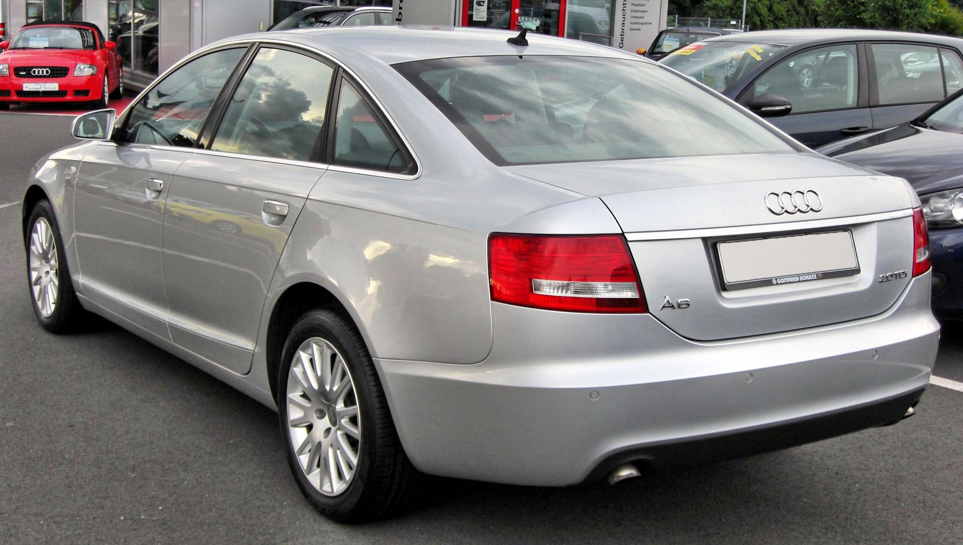

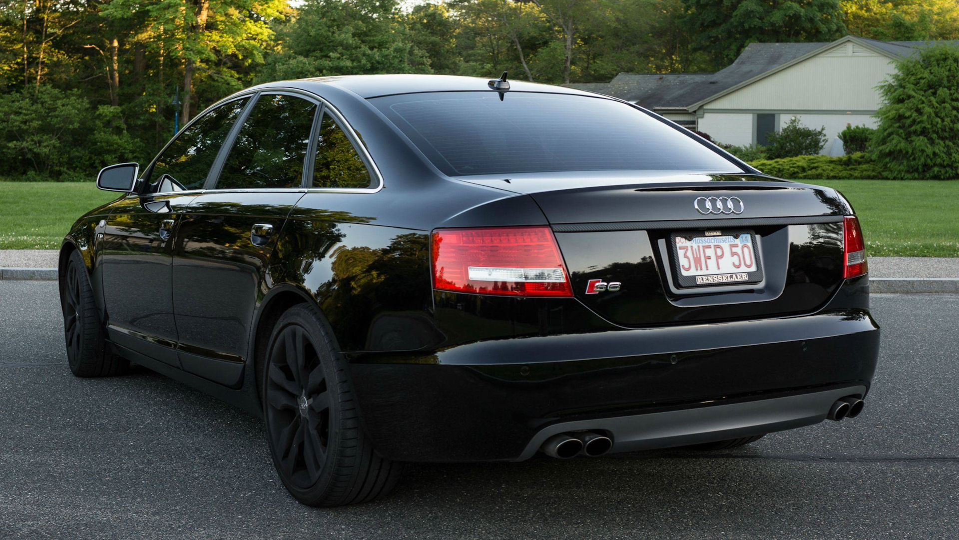

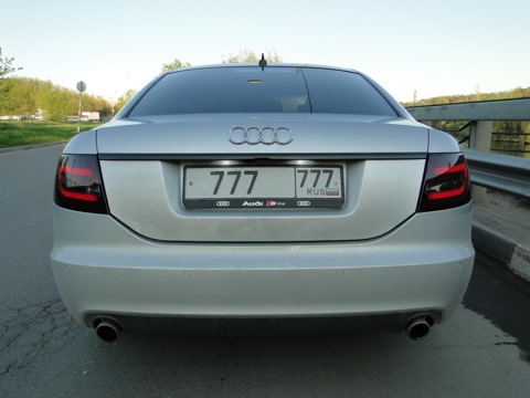

Итак, все помнят как выглядит "наша" попа?
Вот европейка:
Вот американка:

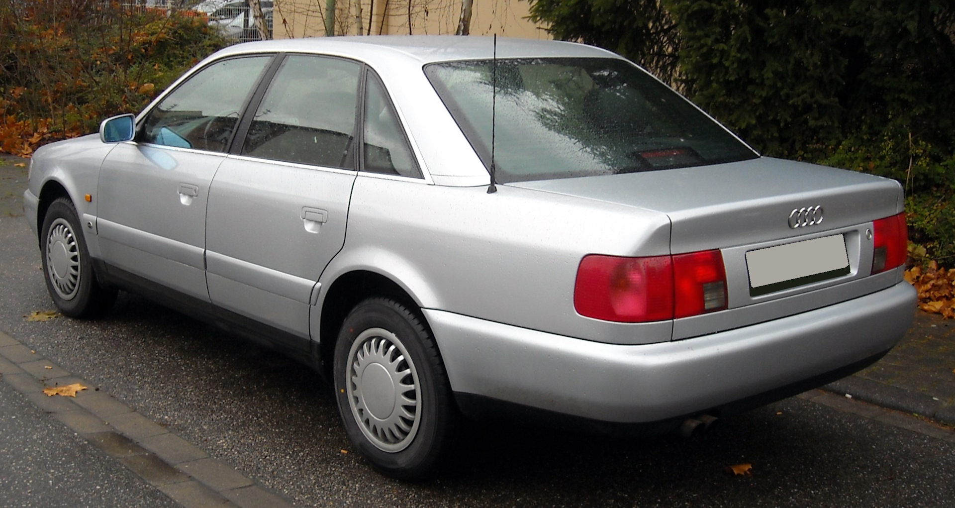

Казалось бы, унификация в действии:

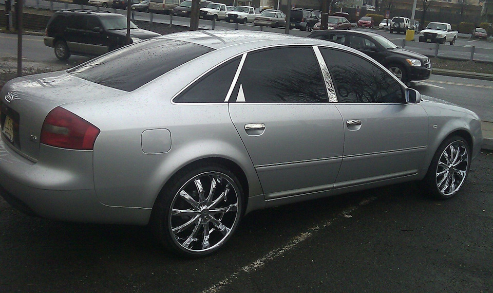

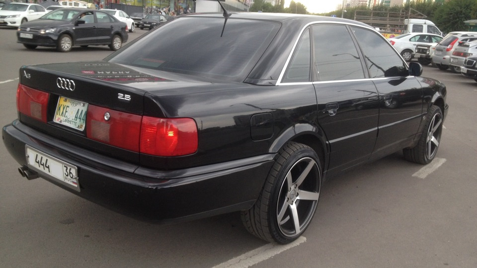

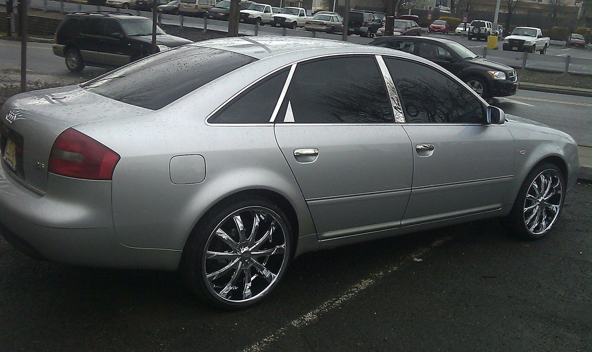

— нет больше разницы по длине секций (и цвету секции поворотника), как было на С4 кузове:

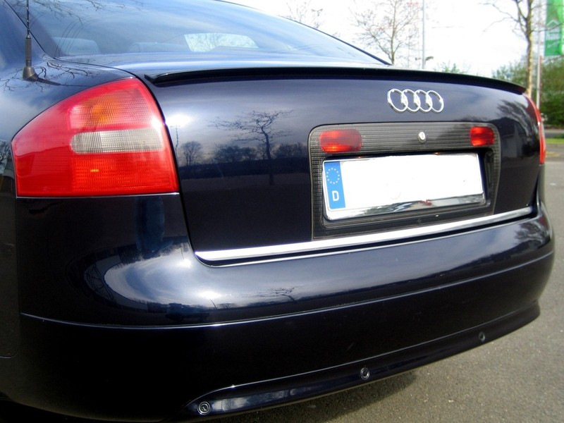

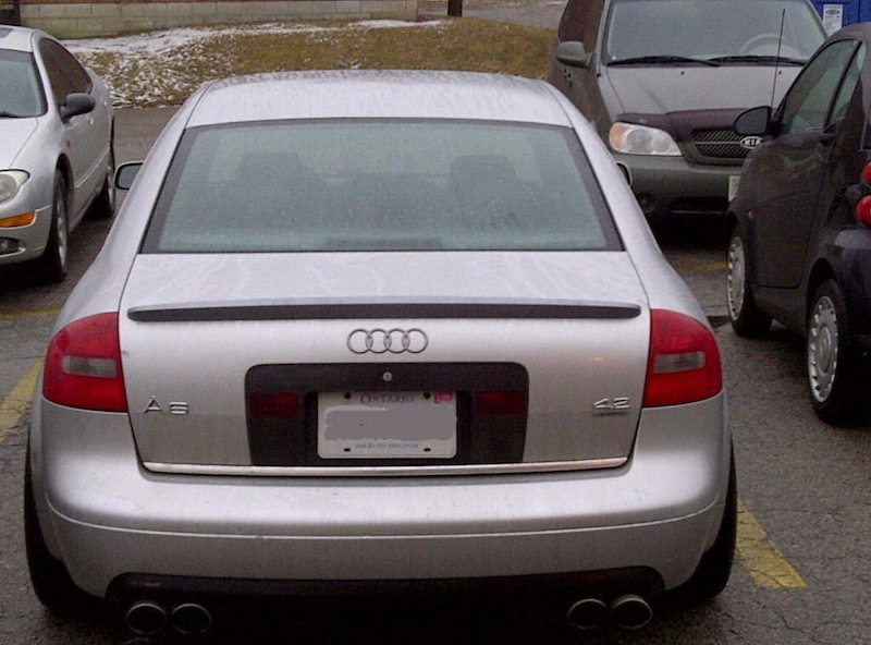

— нет больше неопределенности в цвете секции поворотника для USA в зависимости от того — рестайл это или дорестайл:

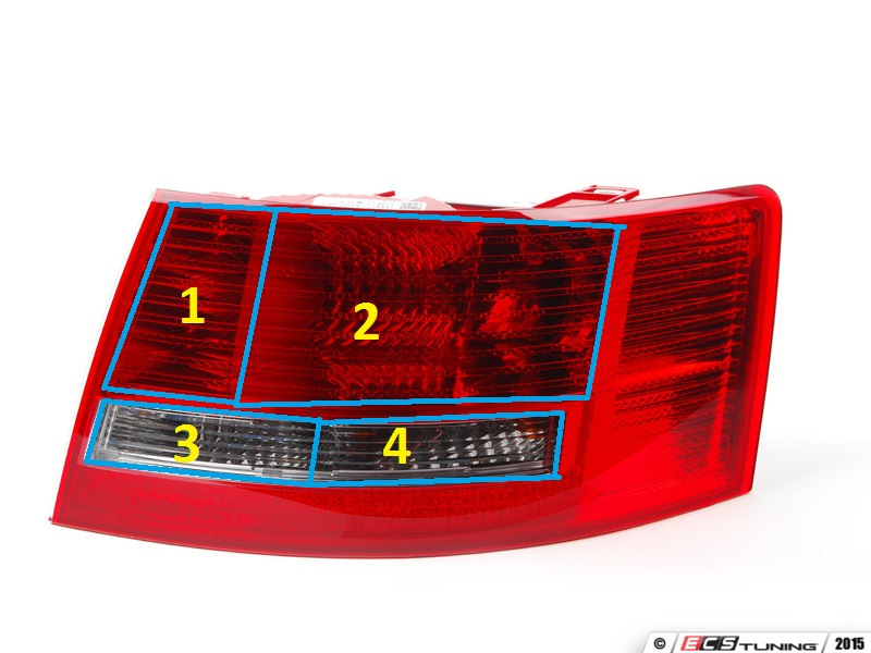

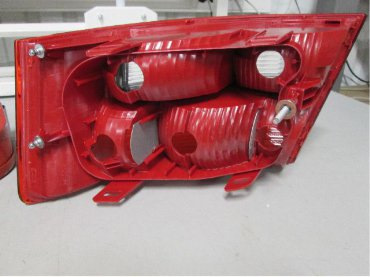

Версия 1. "Обычные фонари".
Секция 1. Секция заднего противотуманного фонаря и габарита.
Секция 2. Габаритные огни и стопсигналы. Две лампы. Причем, если ранее стоп и габарит в одной секции реализовывался через лампы с двумя нитями, то сейчас там везде P21W, и яркостью рулит блок комфорта.
Причем, как описано в мануале, если включен задний ПТФ (крайняя лампа), то соседняя с ней — центральная — в качестве стопа не работает.
Секция 3. Лампа ЗХ.
Секция 4. Лампа указателя поворота.
Все цивильно и грамотно, не так ли? Правильно, самая жесть дальше.

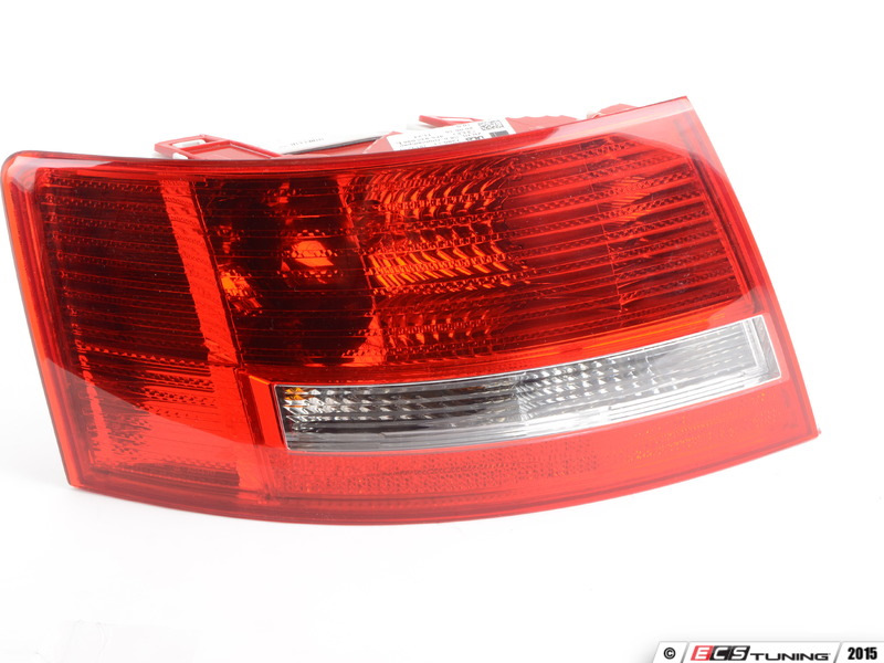

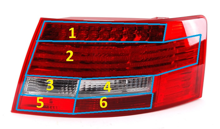

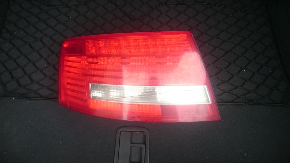

Версия 2. А дальше у нас фонари с диодными стопами для европейского рынка.
По задней части можно отличить — видны контактные площадки для диодов.
Итак, "где ж у него кнопка, Ури!"
Секция 1. Стоп-сигналы.
Секция 2. Габаритные огни.
Секция 3. Лампа ЗХ справа. Шиш с маслом — слева!
Секция 4. Сигнал указателя поворота.
Секция 5. Задний ПТФ слева. Шиш с маслом — справа.
Секция 6. Пусто.
То есть немецкий инженерный гений решил, что раз в фонаре есть диодные стопы — то одной лампы ЗХ хватит. "Где разум, где логика…" — отрывок из старого советского анекдота про Вовочку.
Версия 3. Диодные фонари для американского рынка.
Вот тут реально можно свихнуться. Ибо в зависимости от настроек блока комфорта ты можешь быть и клоуном, и балериной…
Внешне фонарь выглядит так же, как и для европейского рынка. Ну, если не присматриваться к деталям. А детали следующие:
Секция 1. Стоп-сигналы. И сигналы указателя поворота, если установлены соответствующие настройки.
Секция 3. Лампа ЗХ — с ОБЕИХ сторон!
Секция 4. Пусто.
Секция 5. Пусто.
Секция 6. Сигналы указателя поворота или задние ПТФ — в зависимости от настроек.

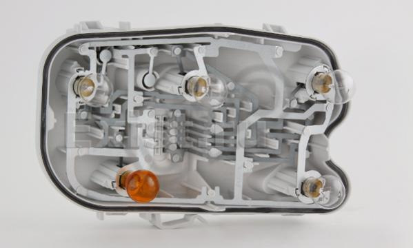

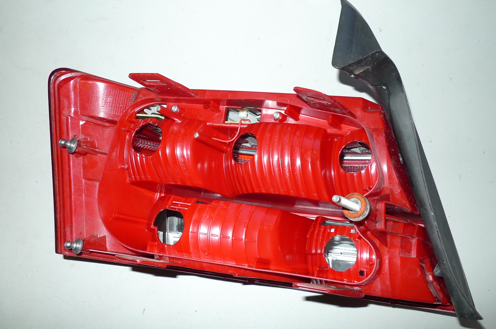

Крышки у всех фонарей, насколько я понял, одинаковые (ну, помимо различий право-лево):

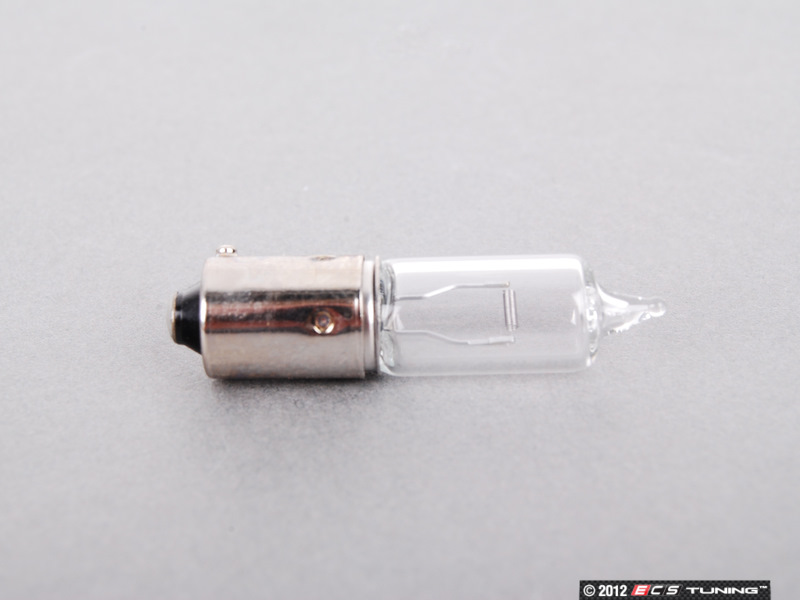

Отличаются лишь набором ламп, в них установленных. Обычно в диодных фонарях под лампу ЗХ и ПТФ ставится не P21W, а H21W — через адаптер, естественно:
Наверно, тоже смысл снизить нагрев от длительного горения в полный накал — так как секция ПТФ на диодных фонарях уже, ближе пластиковые стенки к лампе.

Подниму вопрос. Сегодня закодировал. При американской кодировке на европейских диодных фарах получается такое:
— Задние ПТФ — белые секции указателей поворота (на схеме секция под номером 4);
— Лампа заднего хода: справа как и положено — прозрачная секция под номером 3, а вот слева — красная секция под номером 5.
Ребята, у всех так?
P.S.
Все это происходит ровно потому, что обе секции 6, правая 5 и левая 3 запаяны и к ним не подведена лампа накаливания.
