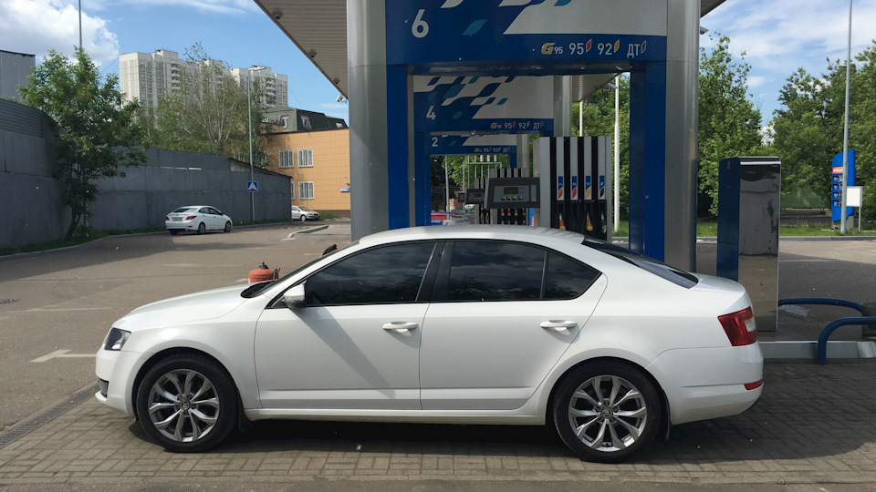

Приветствую Всех!
На пробеге ~47 500 км. полз к светофору в пробке вечером ~15-20 км/час, остановился перед ехавшим впереди автомобилем и через мгновение услышал мощный хлопок(как будто что-то взорвалось), обернувшись по сторонам искал причину на улице и у других авто, зажигается зелёный-жму на газ и не пойму: машина заведена, но не едет…
Начинают сигналить сзади, я глушу двигатель и снова завожу-тоже самое, втыкаю заднюю передачу и на приборке высвечивается "ошибка коробки передач".
Оценив ситуацию и предполагая поломку мехатроника, в машине с DSG-втыкаю аварийку и вылезаю смотреть на вытекшую жидкость(предположительно масло из коробки) и вызывать эвакуатор.
Отогнал на официала почти к 21:00 вечера, с утра звонок с вердиктом о поломке мехатроника и пути решения в 140 000 р. с работой при ожидании поставки запчасти из Чехии предположительно в 3 недели.
Я вроде был готов к чему-то плохому, но всё равно тяжко было осознавать масштаб непредвиденных расходов и ожидания починки авто, взял паузу и мастер-приёмщик обещал попробовать вариант с Куланс или программой лояльности.
Немного позднее прозвучал звонок от него с рекомендацией пройти ТО-3 у них для возможности согласования гарантийной замены за счёт импортёра.
В итоге я отделался лёгким испугом и через сутки забрал автомобиль с заменённым мехатроником и расходниками по регламенту ТО-3.
И когда я ездил первые дни-счастью не было предела, но рано я радовался…
Через пару дней появились подёргивания при переключении передач и дребезжащий звон(при разгоне).
