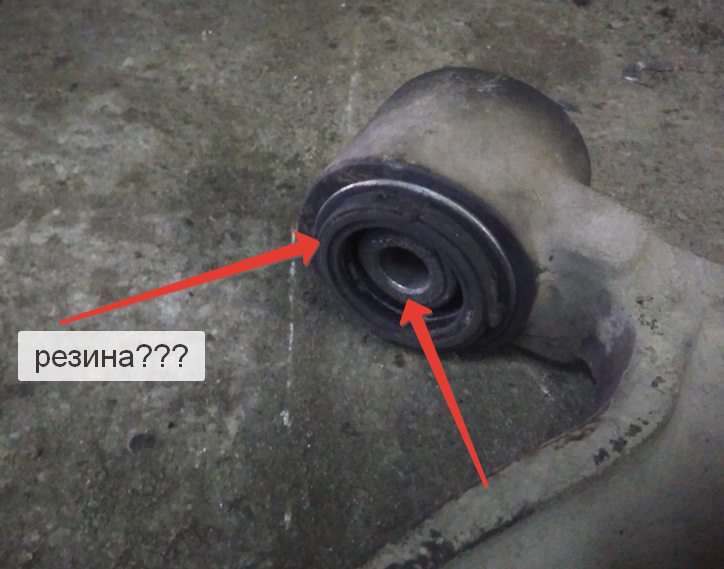

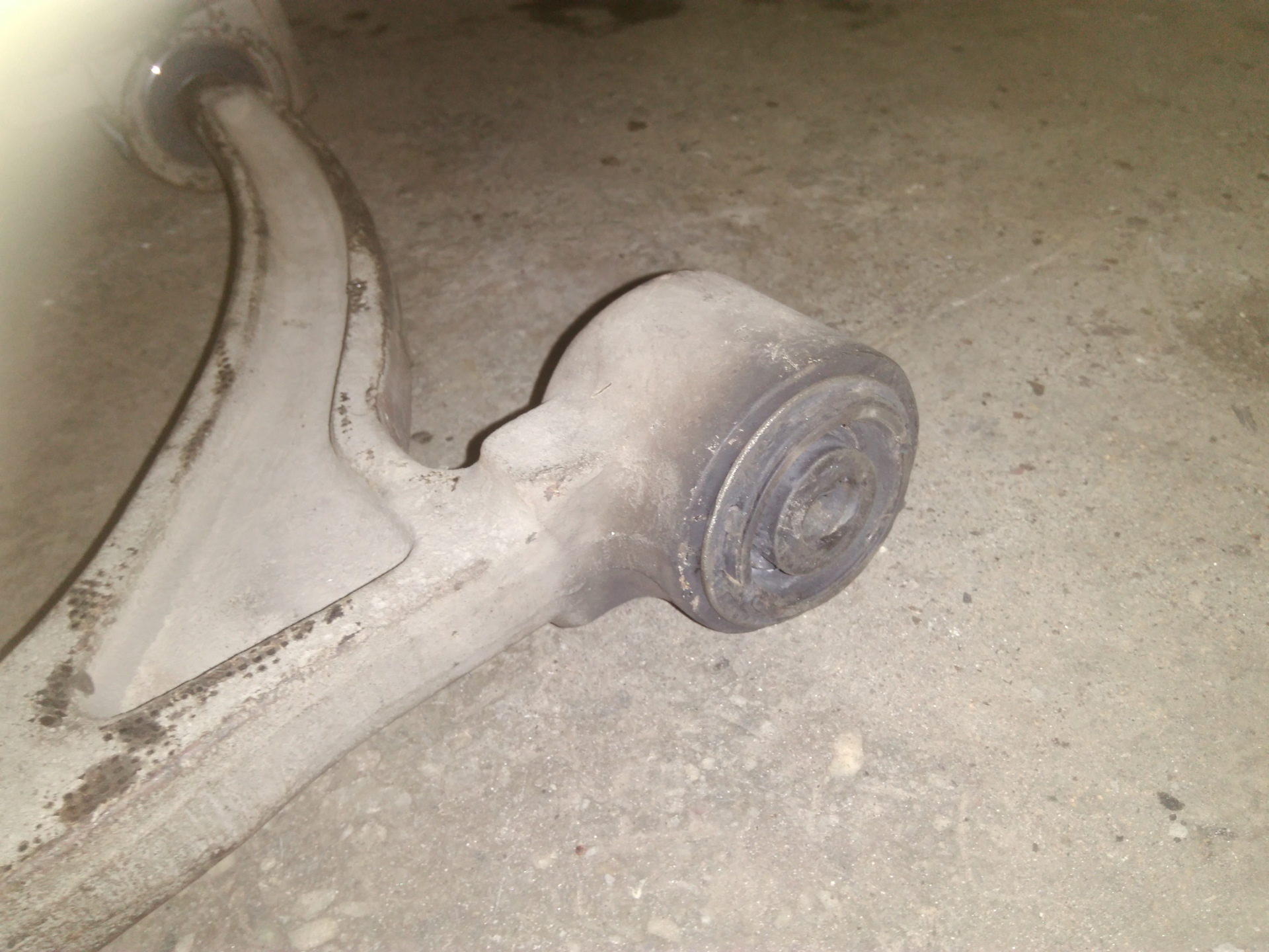

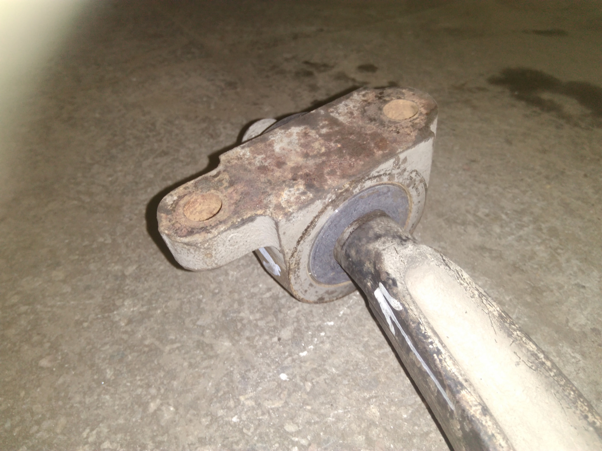

Подошло время замены сайлентблоков рычагов передней подвески и переборки амортизаторных стоек. Последний год машина стояла в гараже именно по причине критического износа сайлентов + умерших амортизаторных стоек. Ездить было крайне не комфортно. Впрочем, 3111, даже с ушатоной подвеской, всё равно едет лучше, чем 3102 с новой подвеской в круг! Многие владельцы эксклюзивной 3111 бояться замены сайлентблоков. Просто, потому, что оригинала на рынке фактически нет, за исключением конторы из Новосибирска, которая льёт "сало" на основе полиуретана. Да, размеры наши, но. — полиуретановая основа подходит далеко не для всех регионов России. К примеру, для Сибири, с нашим климатом, это вообще не вариант. Поэтому было решено подбирать "сало" аналогичное по размеру обойм с иномарок. Выбор пал преимущественно на крупные, тяжёлые автомобили. 3111 — реально тяжёлый седан, с нагруженной мордой и соответственно, сайлентблоки должны быть подобраны адекватно. Не стану расписывать, как я бегал по магазам в поисках адекватных экземпляров. Скажу проще — долго и занудно. И ещё, очень напрягает вопрос продавцов: "А на какую машину?". Начинаешь объяснять, — строят совершенно неприятные гримасы… Не говоришь, — разговор заходит в тупик. В общем, — человеческий фактор везде имеет место быть.

В верхние рычаги к нам подходит "сало" от Киа Спортейдж. Нужно обрезать в длину. Чуть великоваты. Но посадочные наши! АРТ: 545512S000
Сайлентблоки под "бугель" идет от Мицубиси l200. Так же, нужно обрезать длину. АРТ: MR992256
Развальные от Хонды ЦРВ. АРТ: 52210-SWА-А00
Подстоечные от Вольцвагена Транспортёра 4. Артикул, к сожалению, я найти не могу. Чек должен был сохраниться, но… в виду того, что эти сайленты покупались в последний момент, буквально на бегу… — я его найти не могу. Как сквозь землю провалился =(
