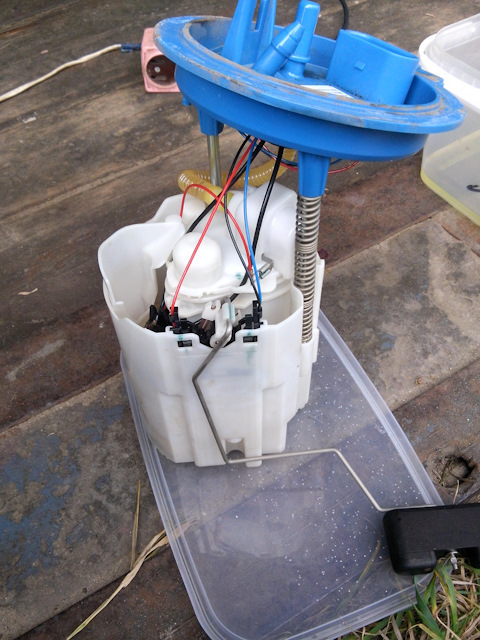

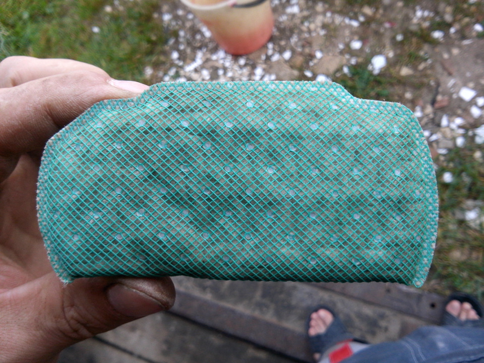

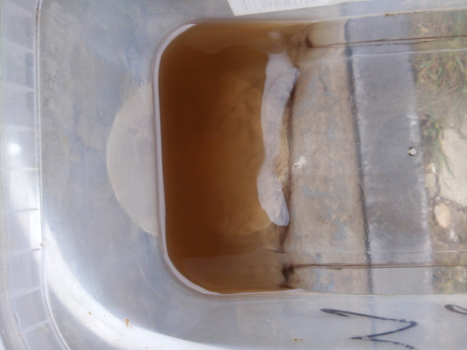

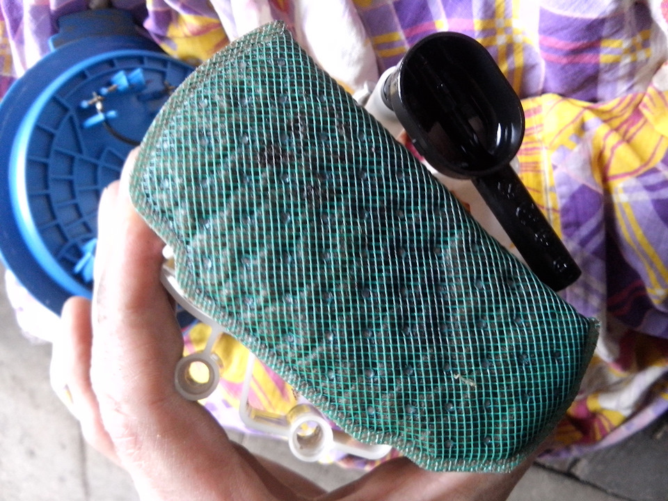

Провожу время в отпуске, решил провести его с пользой, а именно почистить сетку бензонасоса, хотя поводов к этому не было.Как снимать и где находится насос я не буду, информации достаточно.Итак сам насос:

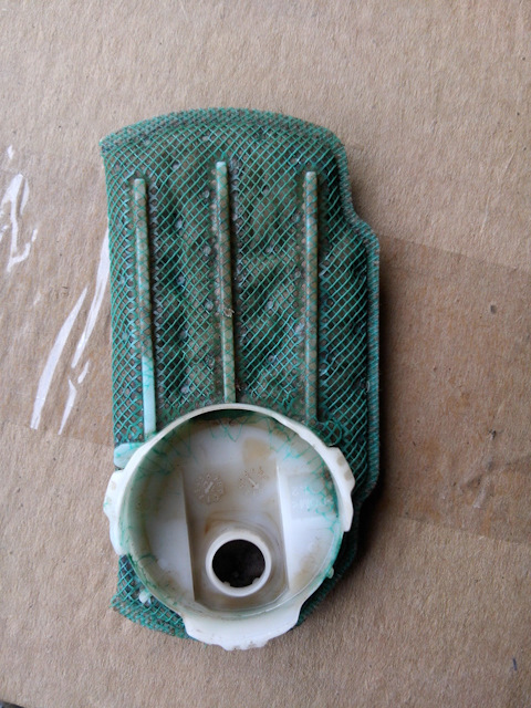

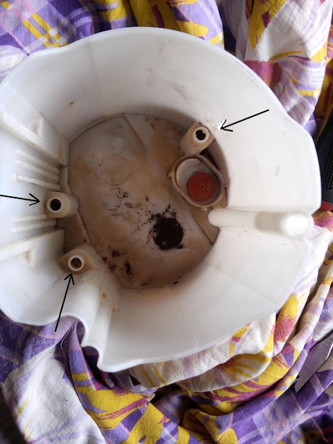

На Октавии А7 он не разборный, держится на трёх пластиковых клёпках их мы просто высверливаем сверлом на 6 в этих местах

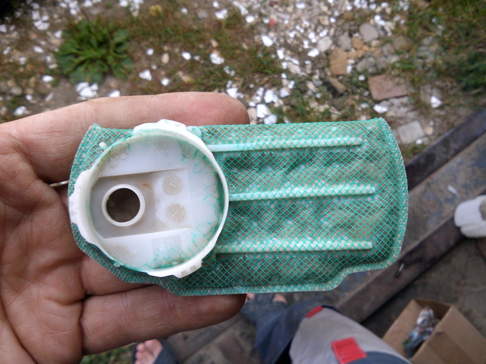

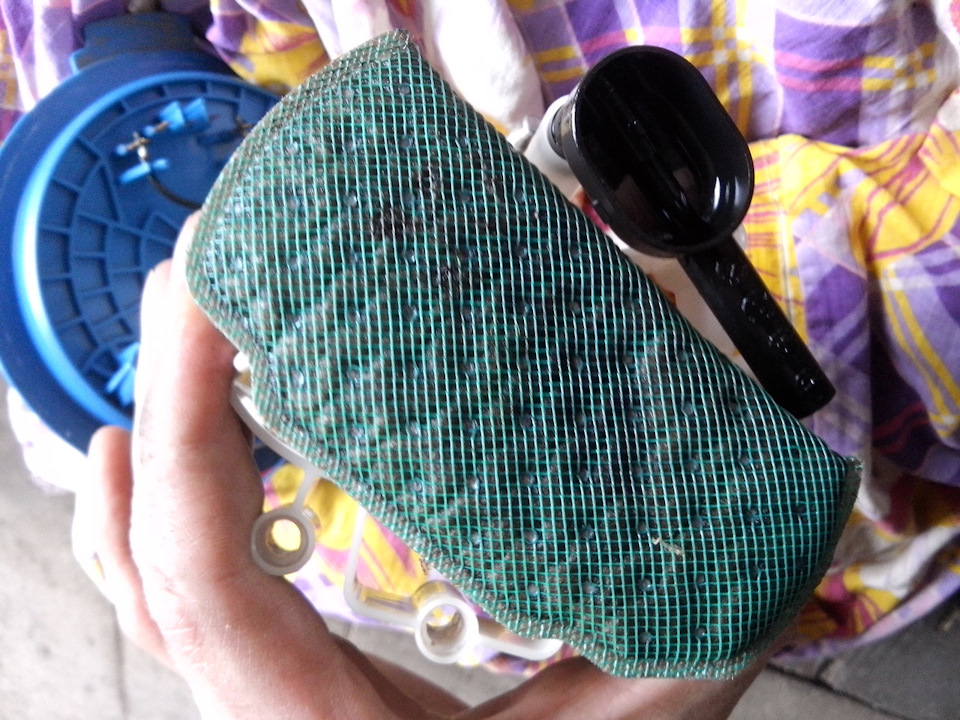

и рассоединяем насос с колбой.Честно говоря ожидал увидеть худшее.Сама сетка за 60000тк

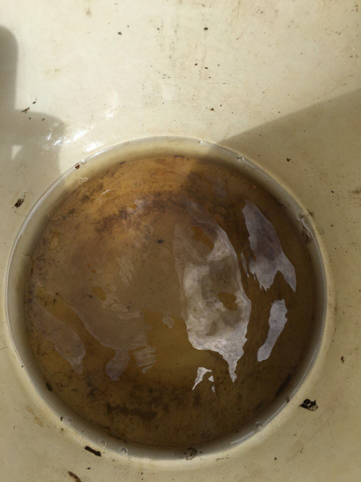

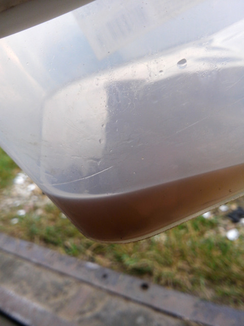

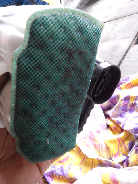

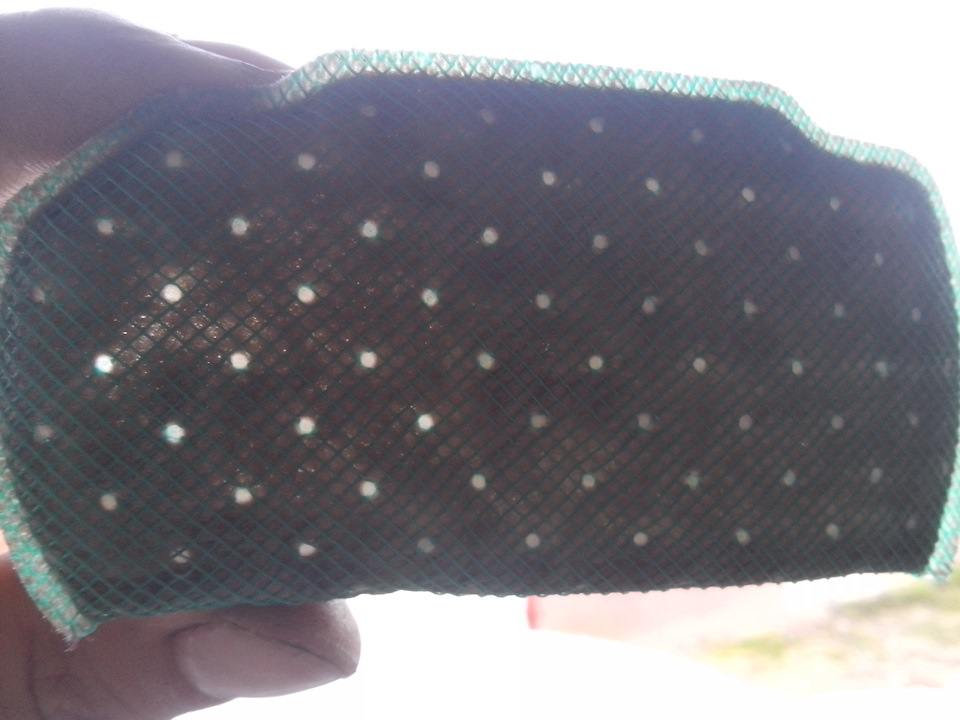

Поскольку замены её на новую судя по всему нет, отмываем самостоятельно подручными средствами, а именно растворитель 646 и средством для чистки карбюраторов HI-Geer.В принципе со своей задачей они вполне справились, поскольку загрязнения были не сильны.Фото жижи после чистки:

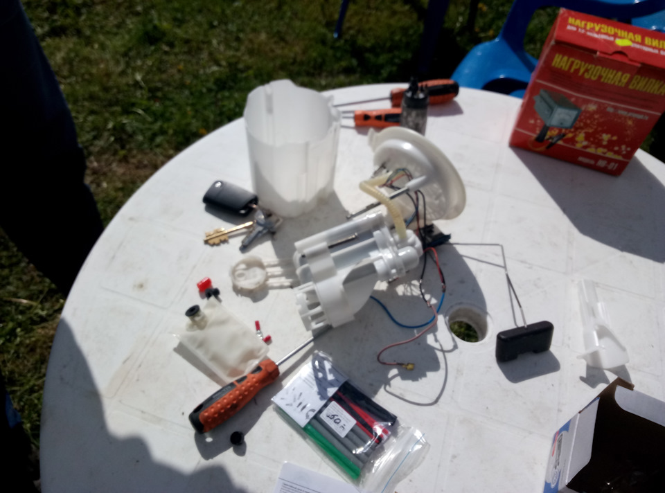

Проделываем процедуру несколько раз, до появления чистого раствора, продуваем, собираем.Не забываем про саму колбу, на фото видно, что грязь там тоже имеется.Фото сетки после чистки:

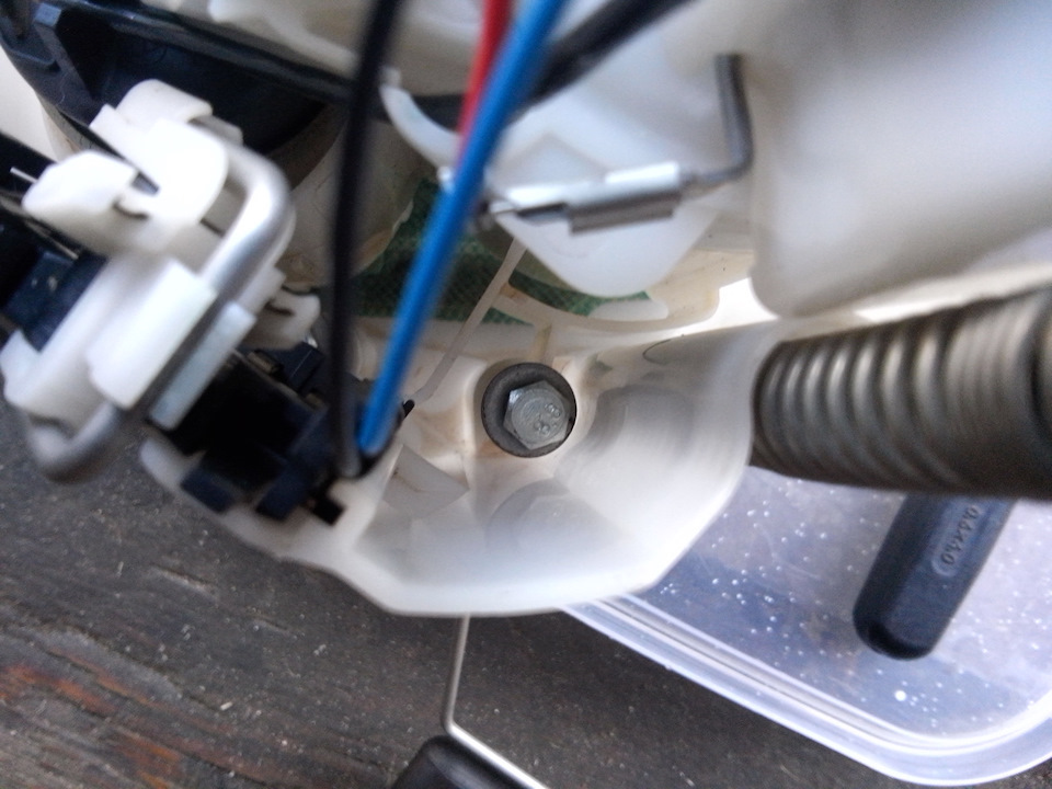

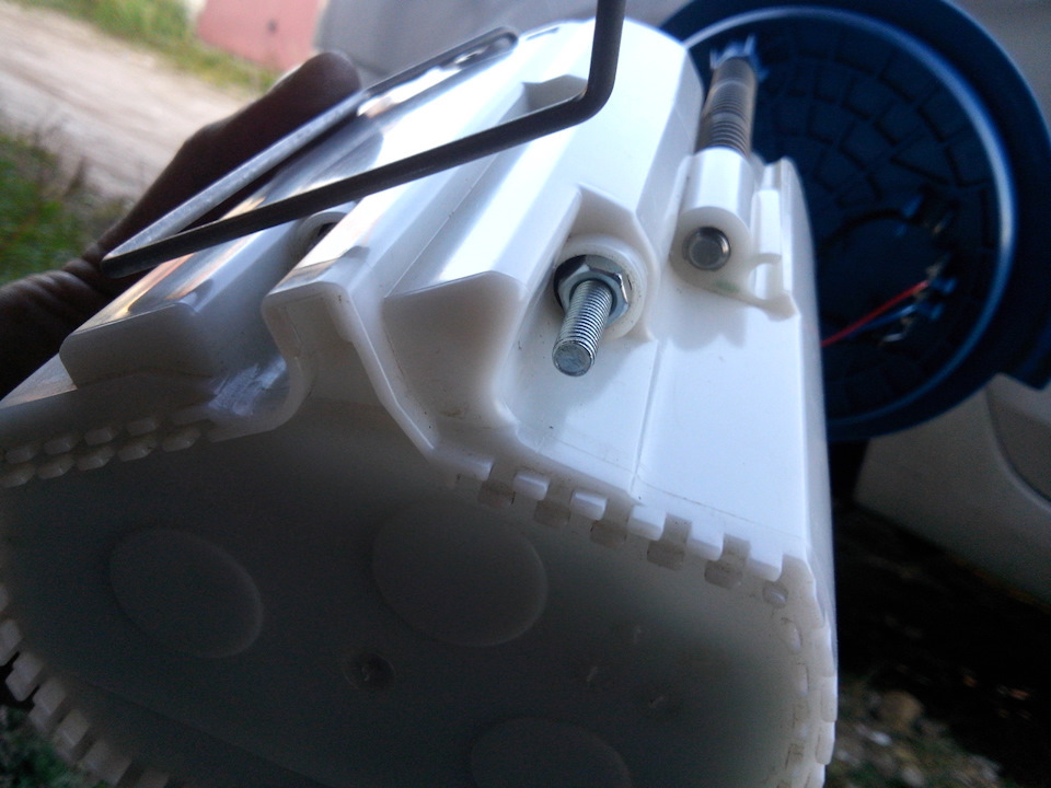

Дальше нужно было решить, как всё это дело соединить обратно, решил не заморачиваться и собрать всё на болтах.Потребуется 3 болта на 5 с гайками и шайбами длинной 4.5см.Вот что получилось:
Теперь разборный)Как только найду новую, обязательно заменю, делов теперь на час с перекуром на чай)Каких то изменений не почувствовал, едет так же как и раньше, главное душа теперь спокойна, что там всё теперь путём!Спасибо за внимание!Номерок бензонасоса 1.4tsi

В итоге : у кого не разъединяется насос сверло нужно на 7 мм. И ещё шайбу стопорную не забудьте снять со штока с пружиной.
Срочно' высверлил а насос не вынимается . Сверло на 5,8 . Насос сильно тянуть надо¿
ДА, он не легко разъединяется.На 6-6.5мм сверли.
Боюсь больше 6 брать. Но он не поддаётся . Тяну со всей дури
Вставь сверло в просверленное отверстие и выгибай его в разные стороны.
Снизу или сверху. Где там заклепано то было"¿
Сверху
Благодарю, выдернул…

Неравно разбирал насос. Нашел сетку которая подошла.
voltag.ru/catalog/group/v…a_filtr_dlya_benzonasosa/
Она чуть меньше по площади, но крепление подходит.

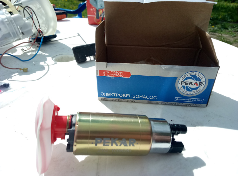

В итоге какой бензонасос покупать в будущем кто знает? Оригинал выдает около 10 тыр…
Оригинал, аналогов на данный момент я так понимаю нет…
я имею ввиду без корпуса можно его купить?
на этот вопрос никто не может ответить)))

А если не шестеркой а пятеркой высверлить? Или там 5.5мм сверлом?
Ещё вариант, прямо в такой конструкции если промывку залить?
Или вариант подать обратную полярность наносу и через "выход" прогнать жижу промывочную из какой-нибудь емкости?
Можно и на 5.По поводу второго варианта не думал.
Понял. Спасибо!
Так ты просверливал сверлом на 6? Сверлил с внутренней или с внешней стороны?
Да на 6.С внешней, снизу насоса.

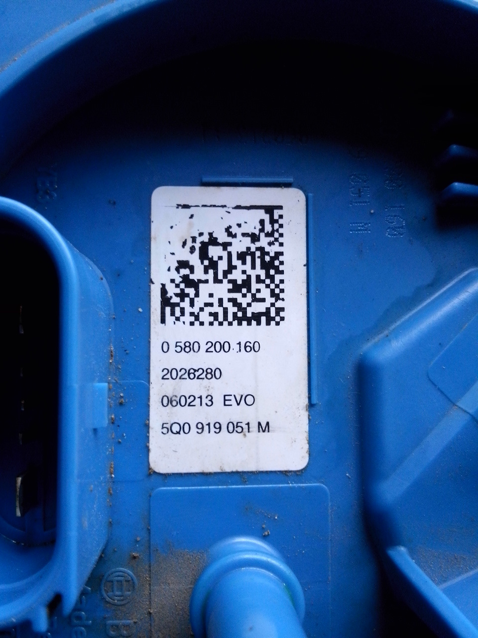

Сам бензонасос хорошо было видно ? Имею в виду номера или производитель кто . Когда крякнет может быть можно подобрать хороший дубль . Так то аккуратно конечно всё сделали, без вопросов )
Вечерком добавлю фото с номерами насоса, просто что то совсем забыл про это, может кому-то пригодится
Ок, другое дело ! Спасибо )

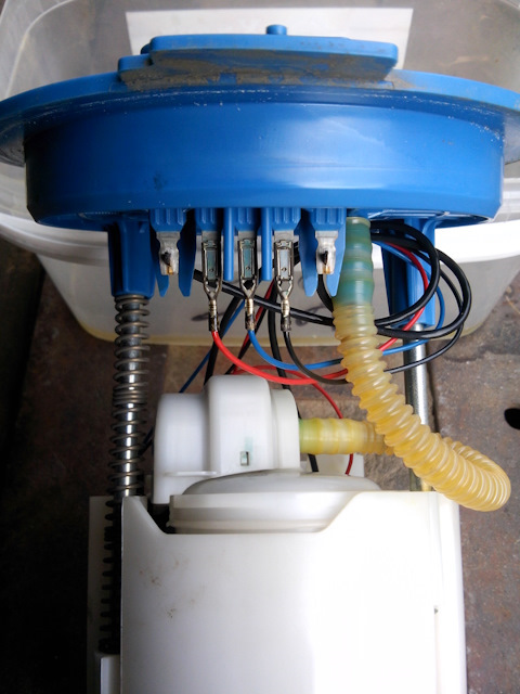

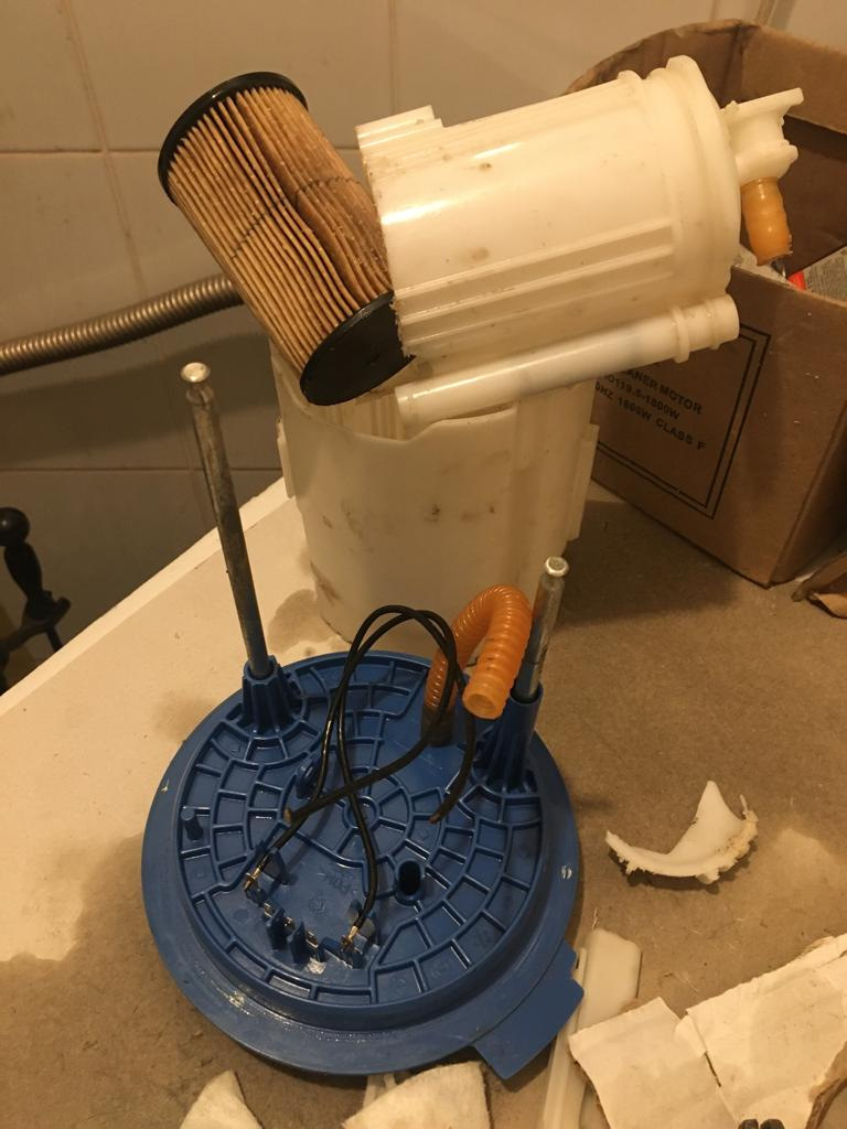

я тут слышал что помимо сетки там есть еще обратный клапан объеденный с фильтром?
Не видел, это скорее всего на 1.8
cat-dog
На 2-ом фото, к нему желтый шланг подходит, он как раз на фильтре стоит, кусочек фильтра видно тоже на фото…
ну и? сетка сеткой, а с фильтром че?
Фильтр идет в цельном корпусе вместе с клапаном, его не вырезать, тебе проще будет самому все увидеть)))
Гайки от вибрации насоса не раскрутятся? может надо было фиксатором каким нибудь капнуть, на крайняк краской. Либо самоконтрящиеся, но в них пластик может и разъесть от бензина.
Я шайбы граверные поставил.Да и без них врятли открутится, там нет никакой вибрации, насос работает очень тихо
ААА, просто с такого ракурса не видно шайб.

Там же вроде заменить на новую можно, фильтр разборный и сетки отдельно продают
У меня Мондео был, там сетка была интересной конструкции (треть колбы насоса по кругу занимала), а меняли в основном на Фокусах там она значительно меньше была, я как-то поменял на такую, но ее не надолго хватило(видимо из-за того что площадь меньше или конструкция другая).К 180000 км меня это оканчательно запарило и я ее(сетку)выкинул к .уям(когда стоял в 8-мь вечера с разобранным насосом под Тимашевском после отпуска из Крыма), и до сих пор новый владелец без нее ездит и все ок(но там такое можно проделать т.к после бака стоит фильтр тонкой очистки, и сетка по факту предохраняла только насос от попадания песка и прочего гомна)

Места, где клепки высверлил изначально сквозные, или ты их просверлил?
Просверлил
