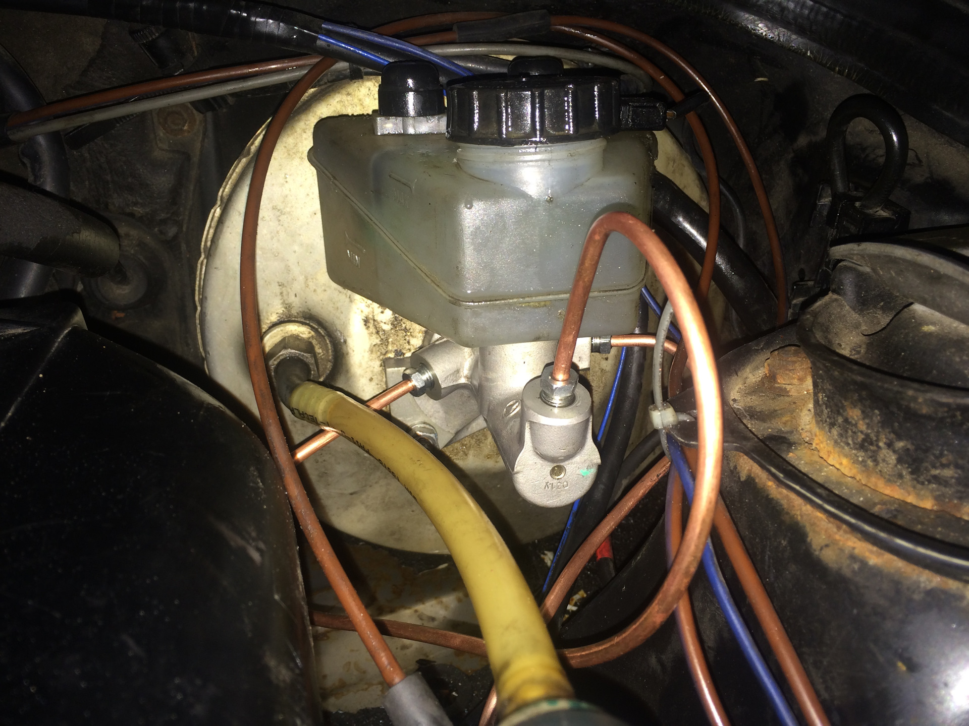

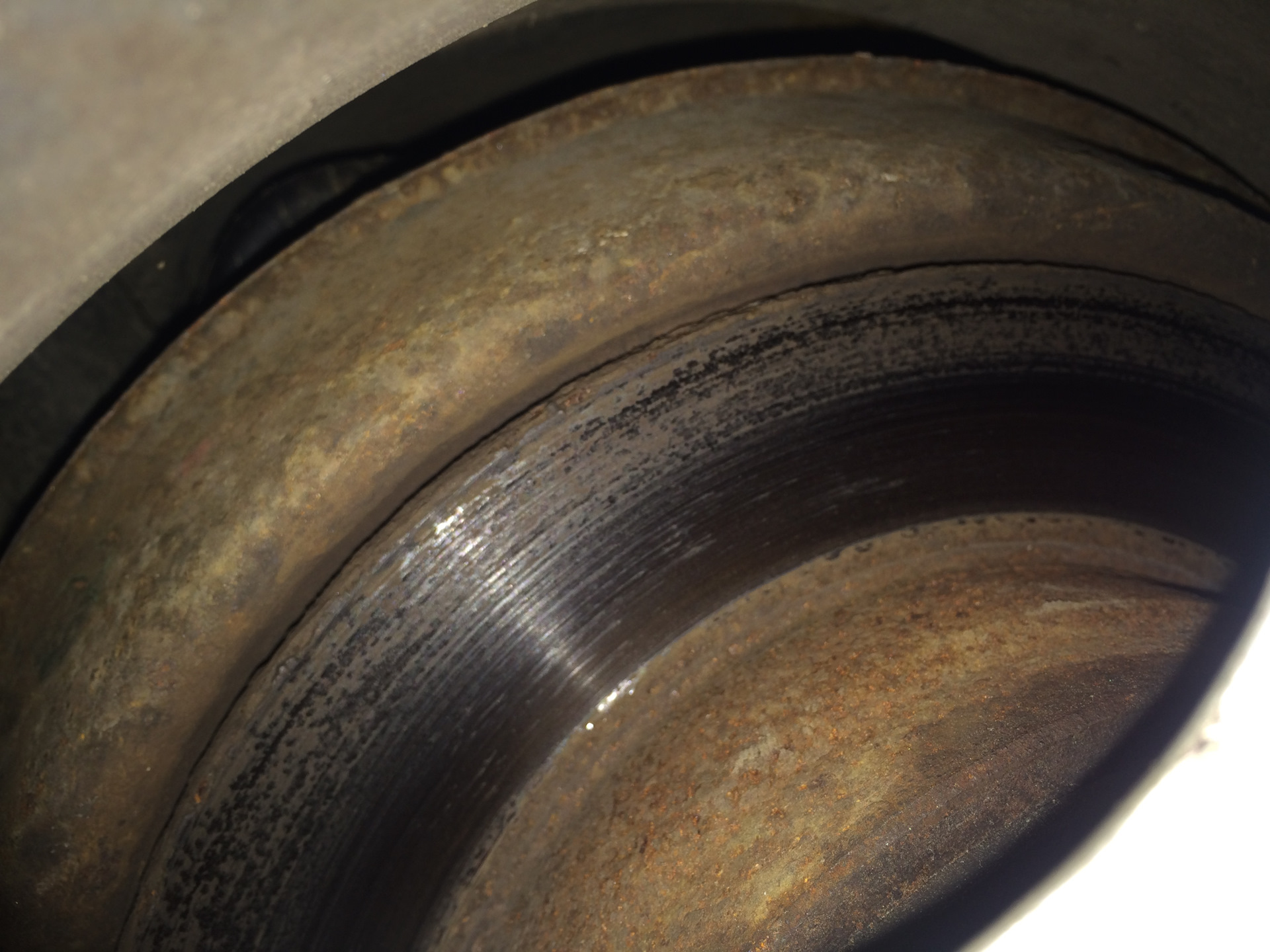

Как я писал ранее — ремонт гтц, переборка суппортов и замена тормозных трубок и шлангов не дала результата. Вывод был один : покупать на разборке рабочий (надеюсь) ГТЦ. Чем я и занялся пару дней назад. Цена вопроса была около 10$ и 2 недели на проверку, вдруг будет такая же лажа. В любом случае у меня проблема была только в нём, т.к всё остальное было уже новое и заменено.

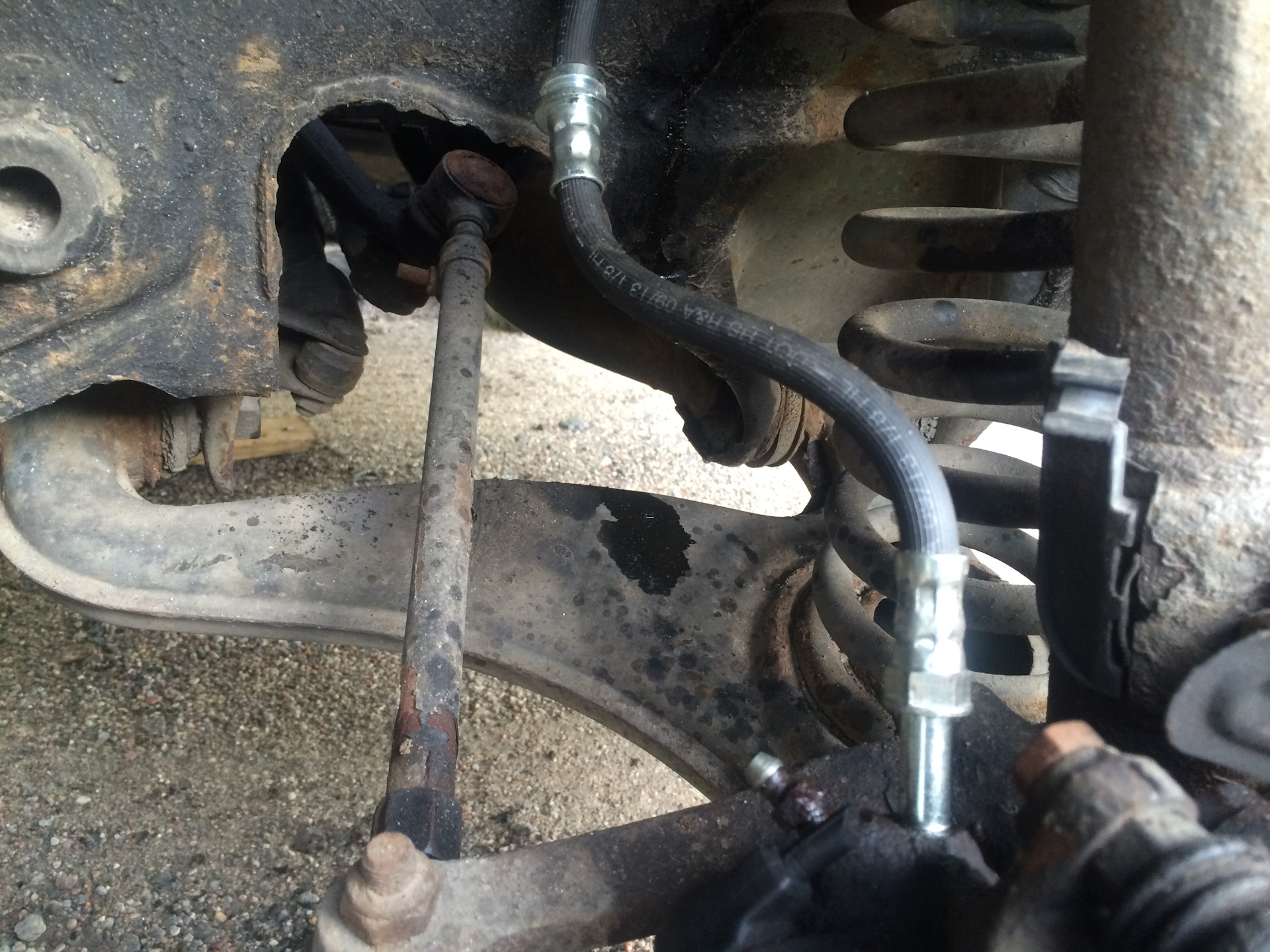

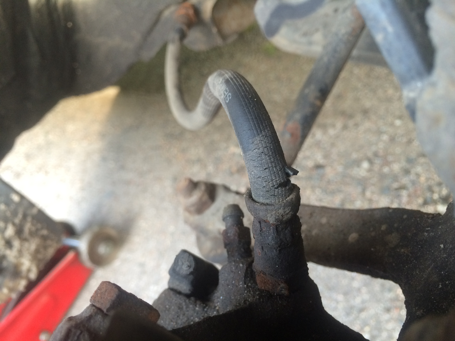

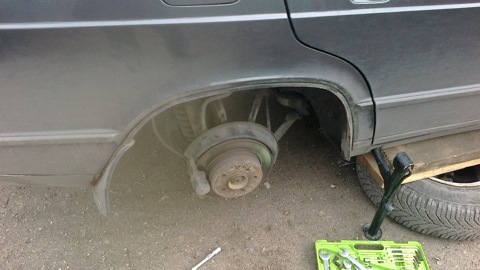

Сегодня полез менять передние тормозные шланги и трубки и не зря :
Его я быстренько заменил на новый шланг

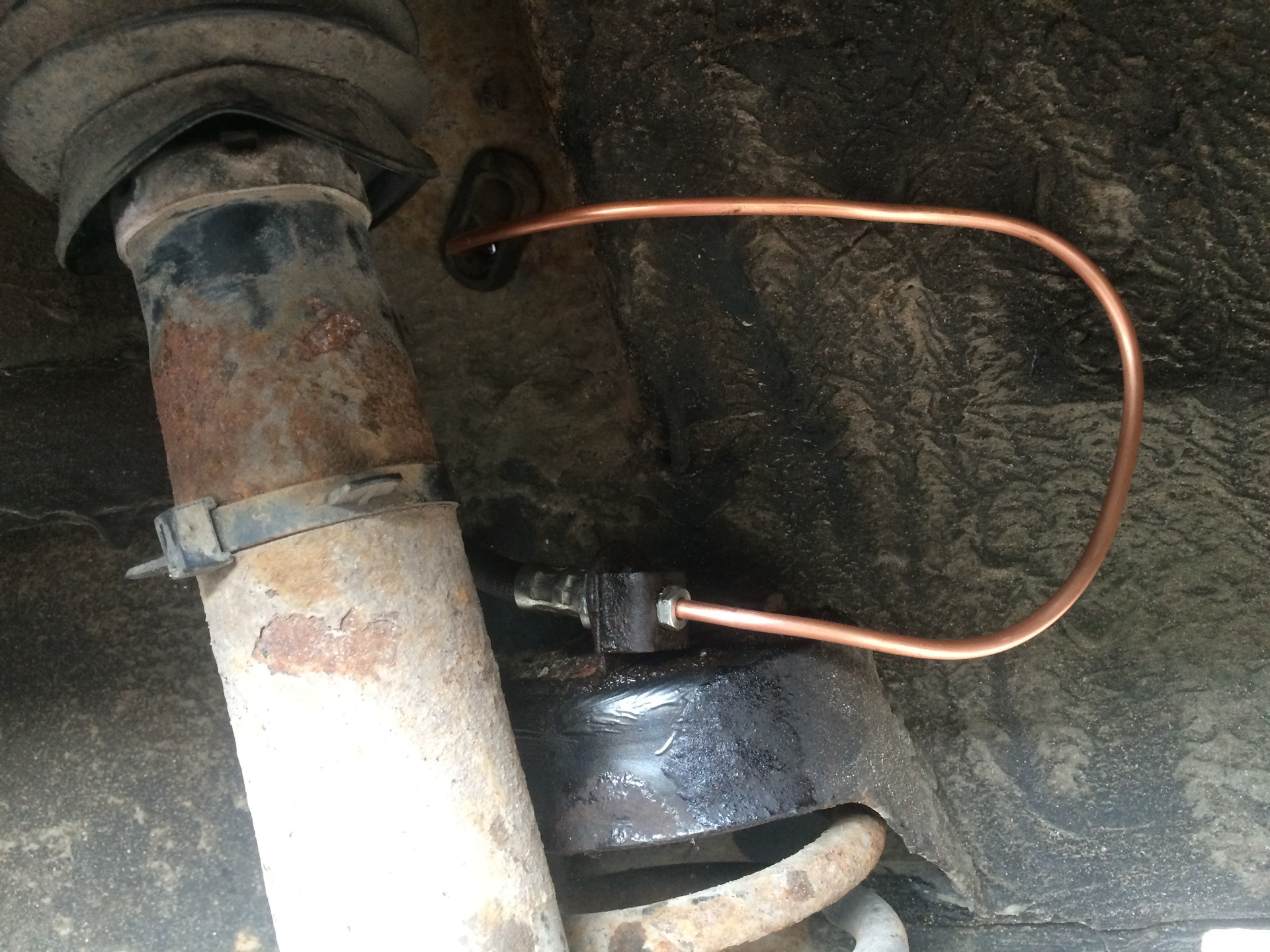

и начал укладывать новые тормозные трубки.
По заводу естественно не получилось, но я старался :-)
И вот самый волнительный момент — прокачка тормозов! Откручиваю штуцер и дааааа, жидкость оттуда начинает вылетать под давлением. Настроение поднимается, видимо не зря вся эта процедура была. После прокачки на первый тест драйв и дааааа, Карл… она тормозит :-)
Не сказал бы что тормоза стали прямо Brembo 4-х поршневые, но педаль стала жёсткой, не проваливается и наконец-то начали старые тормозные диски чиститься колодками от ржавчины, а это уже намёк на то, что суппорта работают и задний контур наконец-таки начал функционировать :-)

как ты мог не поменять шланги)
перед не трогал, сегодня — всё исправил)
я про вообще изначально)))) при осмотре))
я передний левый заменил, когда при замене дисков и колодок он порвался))) а этот ждал сегодня)
