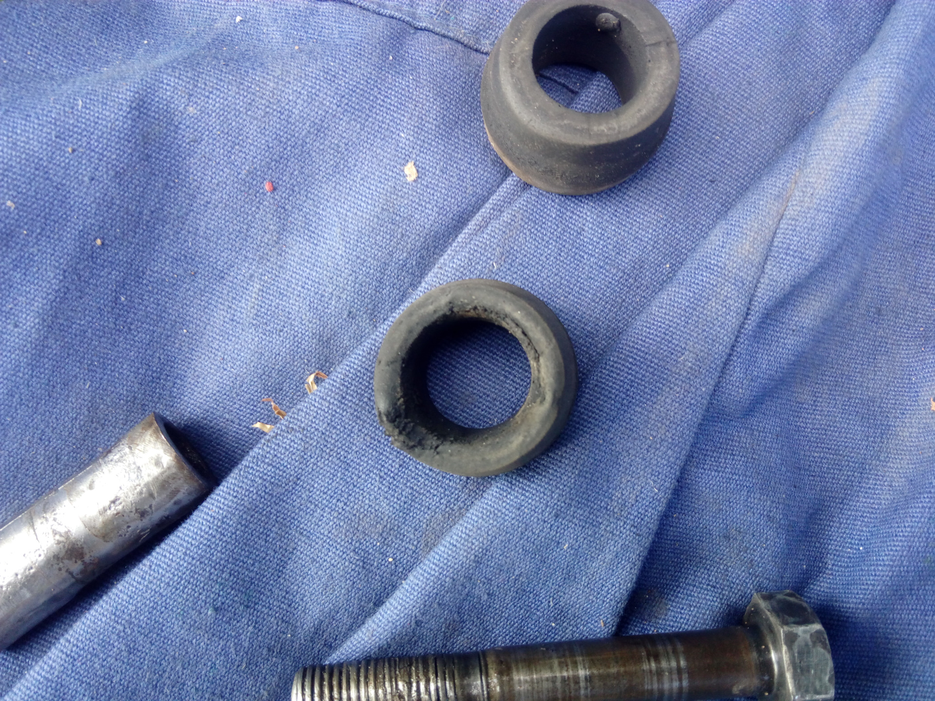

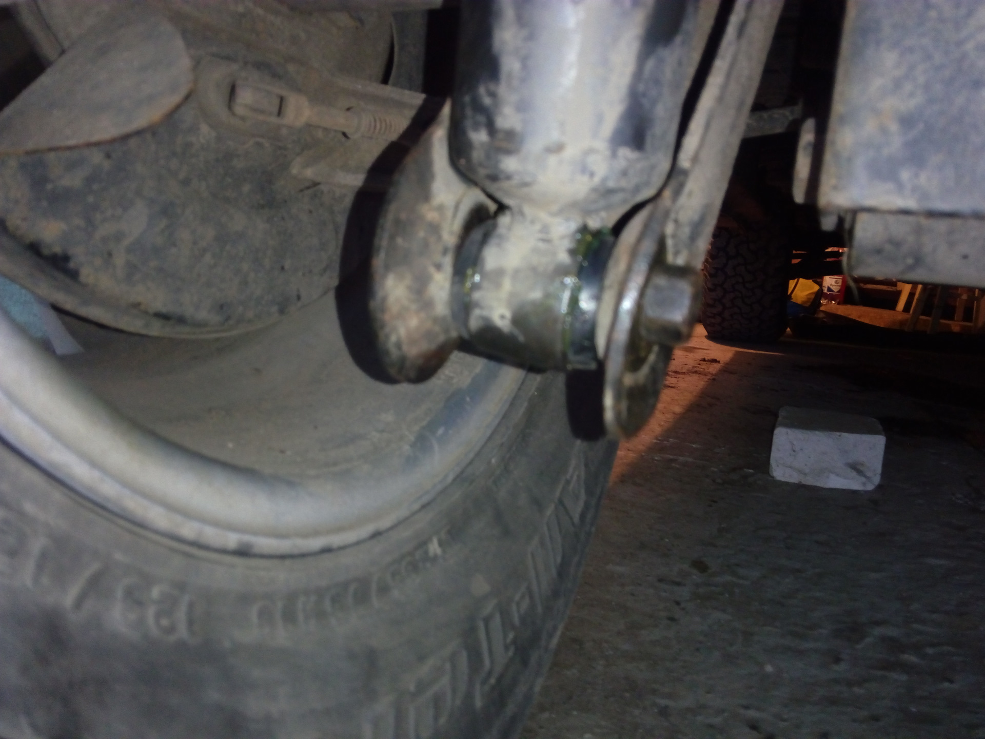

Настигла меня вот такая вот неприятность отъезжая от магазина вдруг что то очень звонко застучало снизу. Звук как будто метал об метал стучит. Растроеный поехал в гараж(спустя 5 дней) смотреть в чем проблема. Оказалось, что втулка резинка заднего амортизатора "устала". Как так?

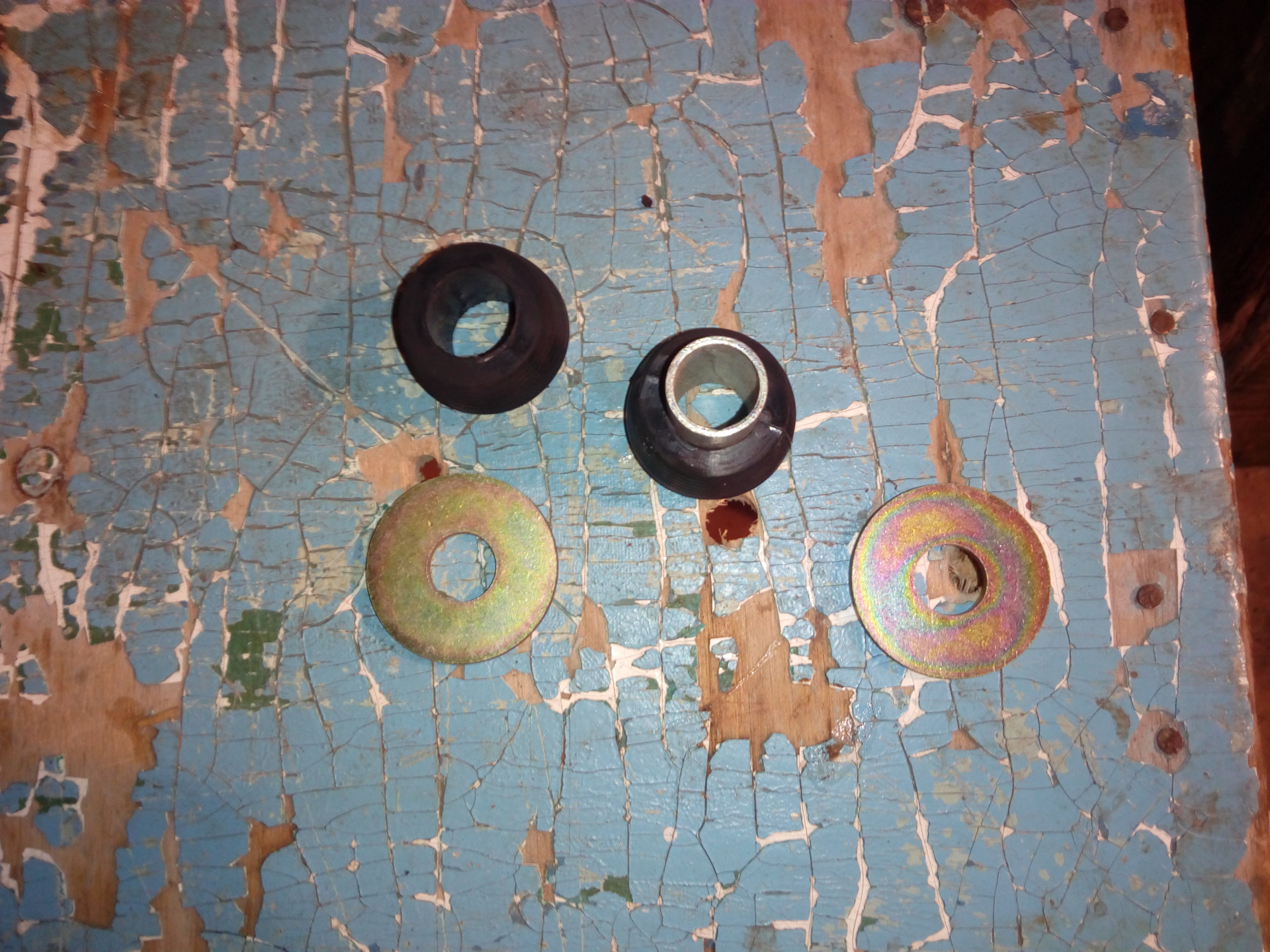

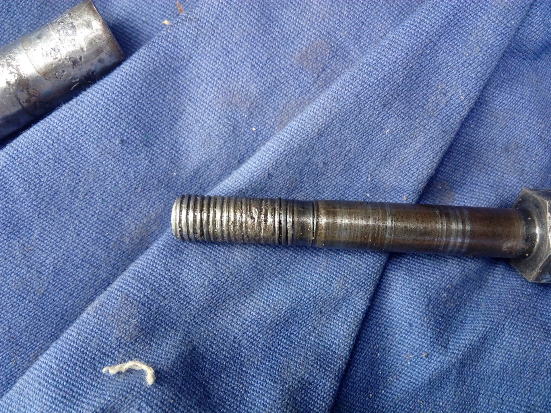

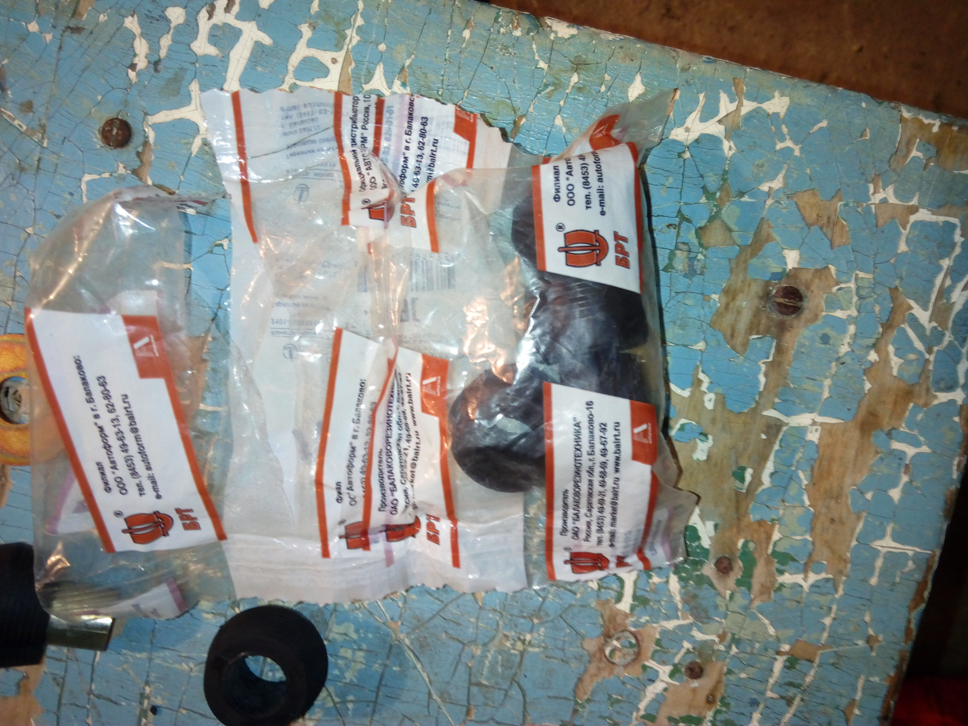

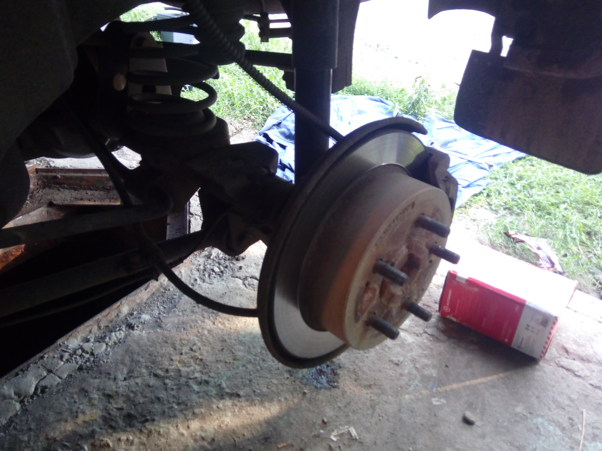

Я меньше 1000км назад менял задние стойки. Ладно, будем менять раз надо. Полазил по форумам и наткнулся вот на такую альтернативу: втулка от ваз 2101, писали, что как родная входит. Ну чтож попробуем. Поехал в автомагазин и купил. Приятно то что не спросишь все в наличи на ваз 2101. Цена очень приятно удивила плюс не одна втулка, а 4, продавец не был удивлён даже ещё добавил, чтотя не первый такой мол оч часто ставят на иномарки запчасти от Ваза. Приехал в гараж стал разбалчивать и беда- резьбы на болту нет. Пришлось снимать колесо чтоб как то подлезть. Я все ни как не мог понять как так то? Я стойки менял месяц назад.

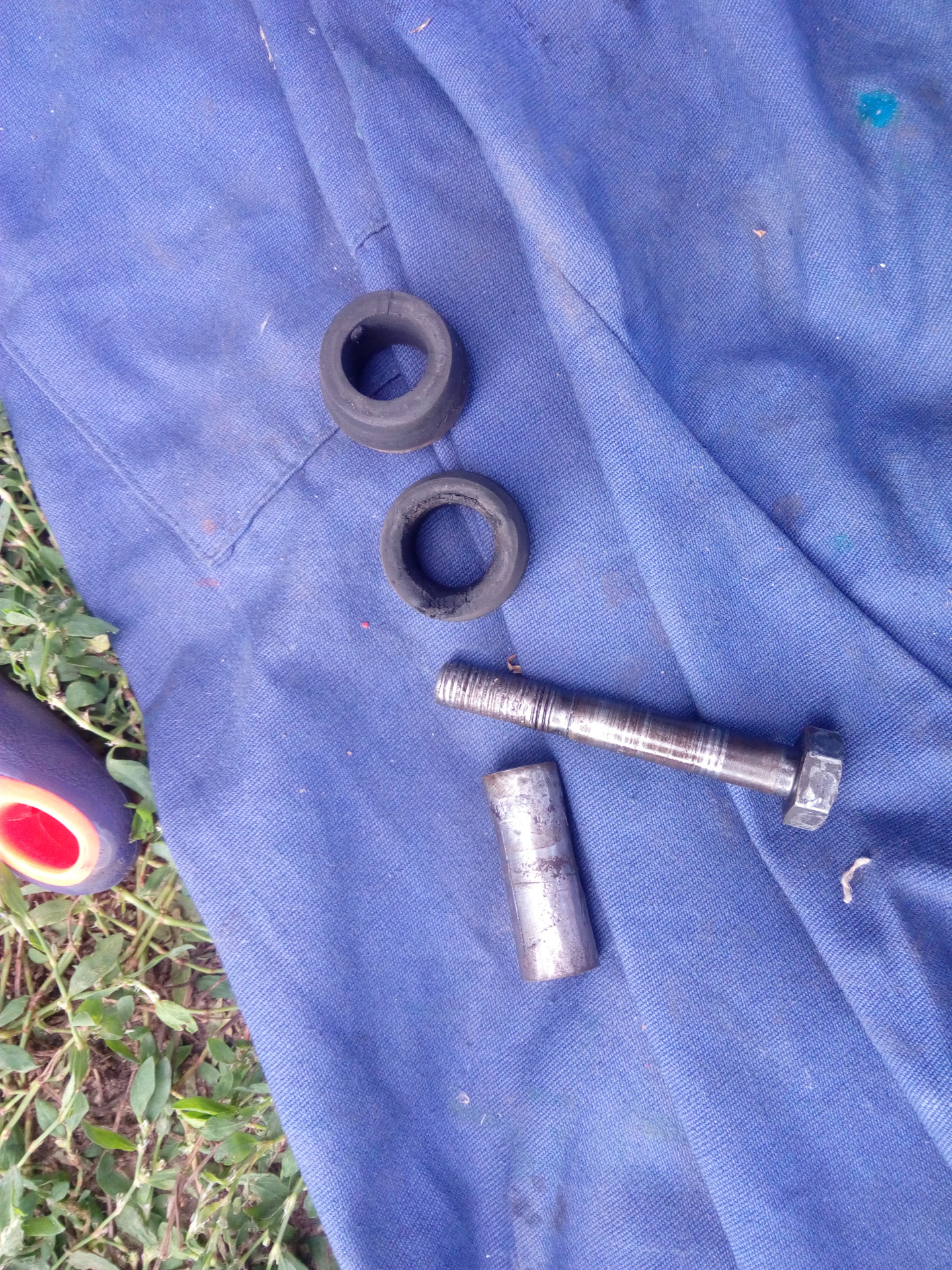

Получается они мне в сервизе засрали весь болт и умолчали об этом. Немного помучался и снял. Вот как то так.

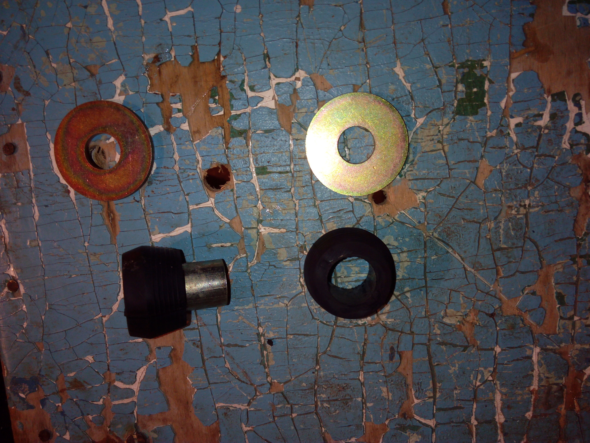

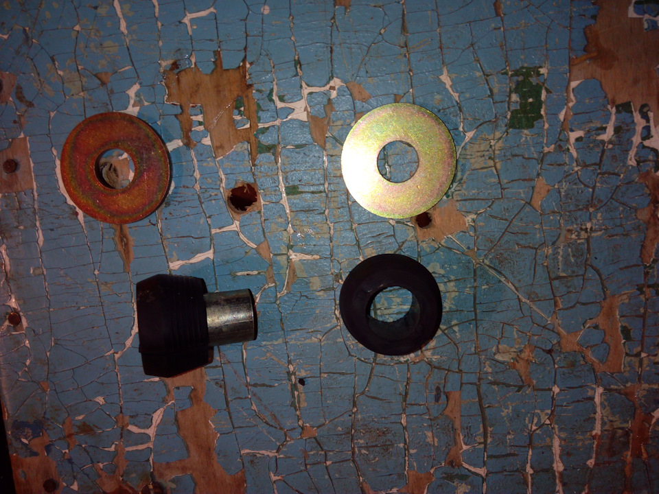

Стояли такие же втулки от ваз 2101, но такое ощущуние, что б/у.(но эт мое только предположение). Поставил новую втулку новый болт и все проблема решена.

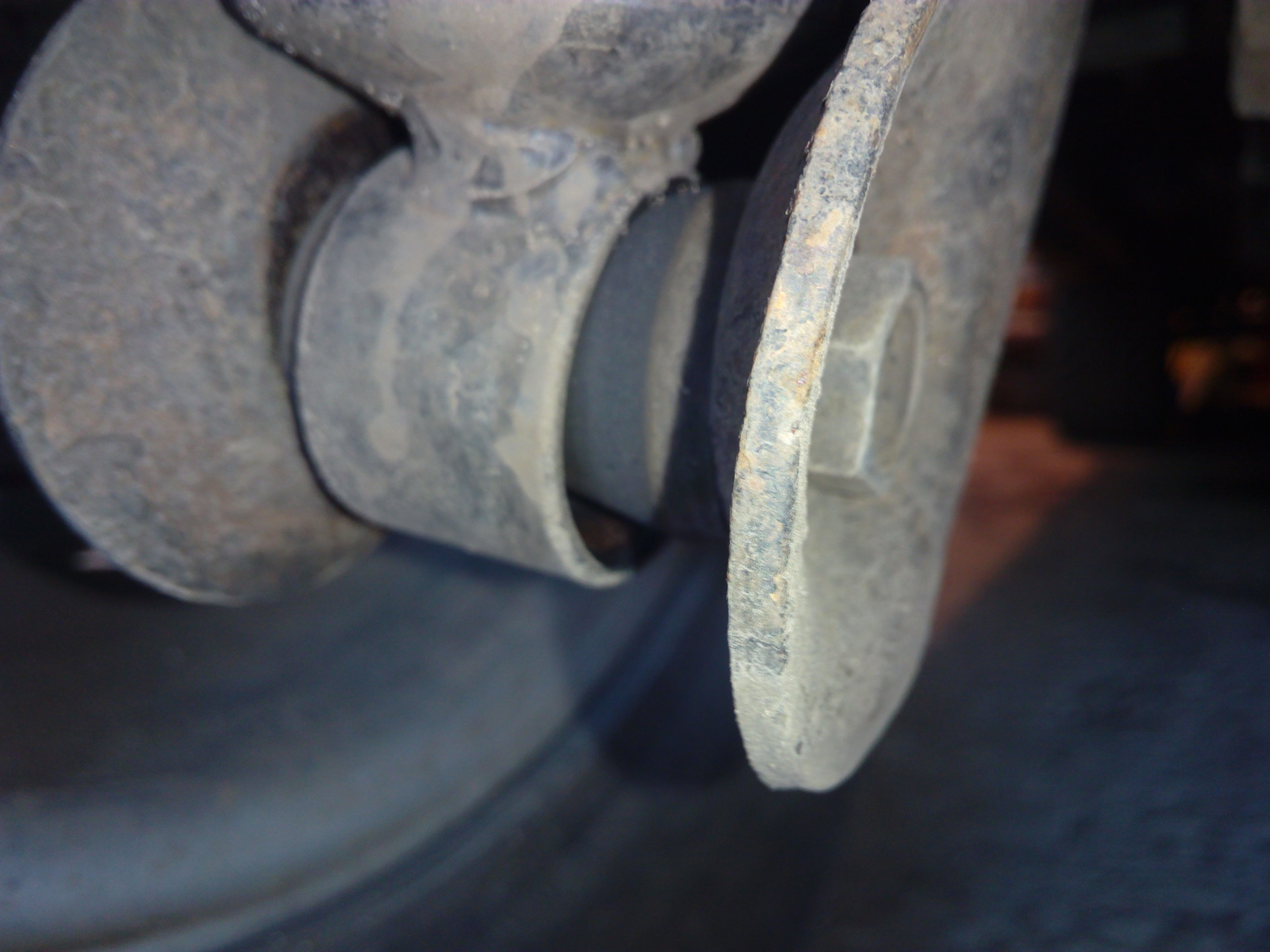

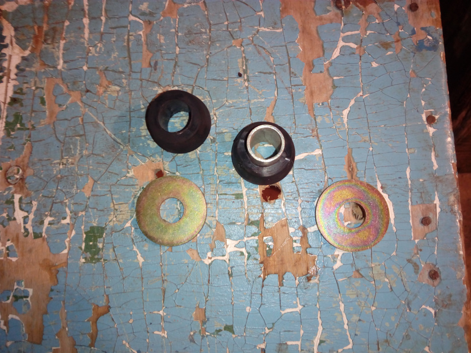

Встала как родная как будто и делали сюда.да забыл написать, что ещё шайбы поставил.
Честно для чего не знаю, но на форумах сказали надо, типа там что то с длиной не сходится. Я так посмотрел. Да и без них вроде можно. Я как специалист конечно 0 поэтому сказали надо я поставил не задавая глупых вопросов . Один только вопрос как долго проходят эти втуки? Позже напишу тем более отсчет от круглого числа пошёл.

Эти втулки не надолго. Надо ставить от Шнивы, у них стальная трубка влита в резину, как у родных Кайроновских. Вот они долго ходят.
Спасибо. как эти добью, попробую от Шнивы.
От шнивы откуда они? Тоже втулки аммортов?
Да, всё верно.
