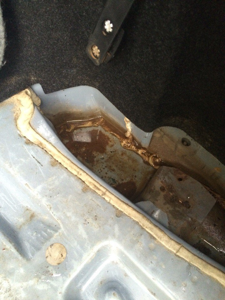

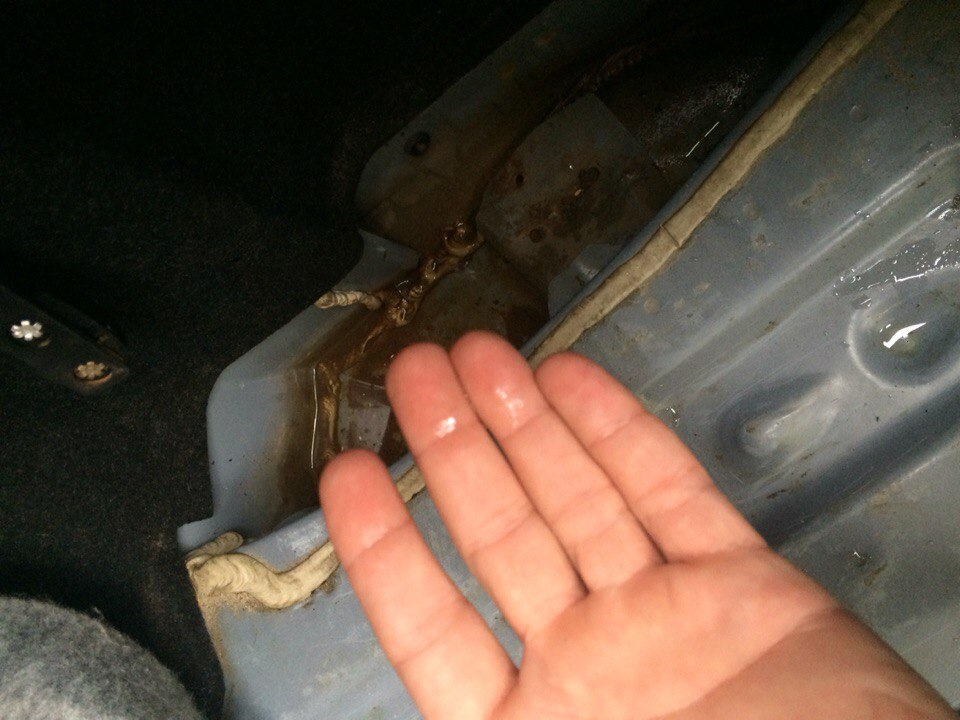

Всем здоровеньки читал у всех про воду в багажнике думаю чё за фигня иномарка же откуда вода типо ахаха) у нас прошёл дождик такой нормальный вышел на улицу открыл багажник заглянул в эти боковые отсеки с правой стороны вода пипец че от куда течет хрен знает и во время дождя когда катаешься заднее лобовое стекло трешит уже з****** недельку только машина у меня а уже треск и шум надоел это что делать хлопцы?

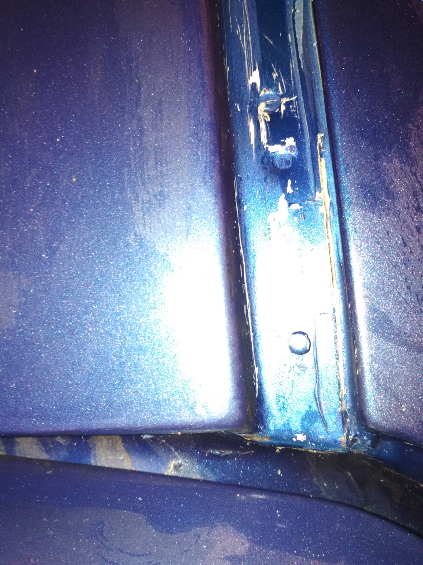

Представляю твоему вниманию такая вот фигня. У кого как, но у меня так. Для багажников есть на крыше по бокам выемки. Открутив металлические "фигнюшки " понял что там трещина. Не знаю как ты меня понял, но я себя понимаю. В общем езжай раздевай машу, езжай на мойку и попроси брызгать. И по горячим следам найдешь источник

По фотке: Справа обшивку убирай, сиденье заднее раскладываешь. Один льёт — другой внутри с фонариком протечки фиксирует)
Я смотрю в последнее время этому вопросу всё больше уделяется внимание, видать швы заводские своё отжили, под засохли и потрескались спустя 10 годам эксплуатации многих машек

У меня тоже сарай, ничего не текло как купил, потом я надумал проантикорить задние арки, снял подкрылки (валенки) промыл всё там водой, и потом обнаружил воду в правом кармане когда домкрат на место ставил, вода точно попала через швы кузовные, так как машина в гараже стояла .
После антикора я надеюсь эту трещину замазал, но валенки естественно поставил на место, и на днях смотрел воды нет.

Из общих рекомендаций могу дать одну снимай бампер и промазывай все стыки полиуретановым герметиком хорошей фирмы, вокруг клипс аквариумным герметиком.

У Вас седан у меня хетч, на седане бывает под стекло затекает а так в остальном все одинаково, снимай обшивку и смотри изнутри, помошник пусть со шланга воду льет. У меня текло из под клипс которые под бампером, задние стопы, пистоны из под стопов. Как найдеш причину пиши подскажу по материалам как и чем правильно и надолго заделать.

У меня также было, смотри стыки, около стекла сверху через них вода у меня забегала, замазал шовным герметиком . Потом место крепления фонарей там тоже металл в нахлест и вода тоже может попадать.

Ну трещат скорее всего верхние "направляющие" для стекла. Выдерни сверху на потолке 3 пистона и отогни потолок — увидишь их сверху, они белого цвета. Просто отгибаешь их от стекла и делу край.
А вот вода в багажник может много где забегать. По уплотнителям фонарей, по сварному стыку задней панели, по верхнему стыку ближе к стеклу.

не будет нормуль, течет не под резинку в 99% случаев, а по фонарю или снизу заднего стекла на кузовных стыках (по 2 с каждой стороны).

Снимай задние фонари, те что на крыле.Течь может из под резинок на фонарях или когда снимешь фонаря, ниже их идет шов.Там так сделали уроды, что верхний кусок метала уходит во внутрь.У меня шов отошел в этом месте.Я его отогнул немного промазал автомобильным герметиком для швов и еще между собой скрутил блохами(при закручивании она стягивает метал к металу).Если имел дело с гипсокартоном, то знаешь что это такое, если нет, то спроси в строительном магазине.

у меня текло в стыке металла над задним стопаком и клипсой ниже для бампера.
