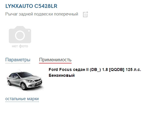

Ответ LynxAuto когда я искал рычаг для своего. По Exist-у применяемость 100% идет но ответ убедил не брать. Так что проверяй 1000 раз.
это ты в точку))))

Это бьёт по Exist
Ну я там и рычаги заказывал
Emex, AutoDoc и другие сайты посмотри где можно проверить.
