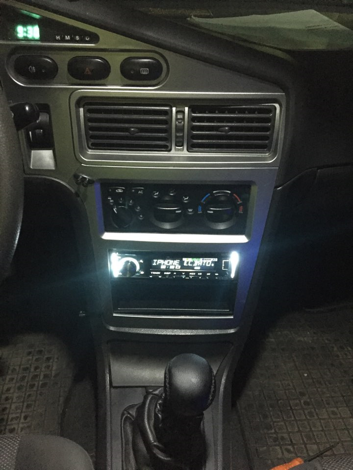

Ещё после покупки машины задумался о замене магнитолы, потому что слушать вечно радио это нереально.Были варианты впаять AUX, но сам не особо в этом шарю, а в мастерских просили 2000₽, так что отложил до лучших времён.
И вот на неделе решил всё таки вернуться к этому вопросу и выбрать хорошую магнитол.При поиске обращал внимание на наличие AUX, USB и самое главное Bluetooth с поддержкой воспроизведения музыки с iPhone.
Вариантов мягко сказать было не много, думал про магнитолу 2din, но ценник начинается от 20тыс., поэтому мой выбор пал на 1din, а именно Pioneer DEH-X5800BT за 7500₽.
Сразу заказал ящик центральной приборной панели Артикул: 96189539.
И вот день "Х", приступим к установке.
Ничего сложного в этом нет.Снимаем аккуратно пластиковую рамку, потом откручиваем 4 самореза, и достаём металическую рамку, далее откручиваем от неё штатную магнитолу и вставляем нашу новую и вниз кармашек.

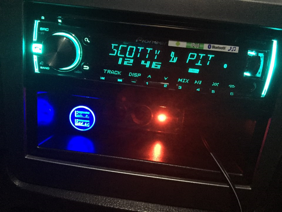

Начинаем подключение: штекер магнитолы уже идёт с переходником под два штатных разъёма, потом вставляем провод антенны и не забываем про микрофон.
Всё это дело собираем в обратной последовательности и выводим микрофон куда удобнее, я вывел в верхний левый угол.
Вот и всё стоит на своих местах, начинаем настройку и проверяем подключение к блютуз.
Всё работает отлично, штатные колонки заиграли по новому.
Теперь надо менять акустику.
Есть кто ставил подиумы сзади и в передние двери?Где заказывали?
И вопрос про полную шумоизоляцию, сколько вышли по цене материалы?
