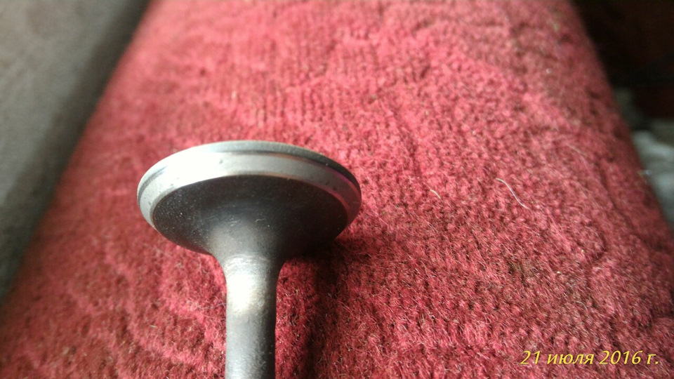

По фото очень широкая фаска на клапане
Клапана легли нормуль и отрегулировались.Не я один этому мастеру доверяю.Сказал:"Все будет норм."Двиг работает ровно, без посторонних стуков, легкий пуск.
Что значит "Клапана легли нормуль"?
Мастер верно сказал что двигатель работать будет но такому двигателю по хорошему требуется ремонт ГБЦ а именно проверка направляющих и прирезка седел.Более подробно смотрите допуски в мануале.
Вот тут есть про фаску более подробно.
www.drive2.ru/b/1250588/
Еще по вашему фото вижу раковины на клапанах видимо это выпуск по хорошему бы их заменить.
Ну а если мотор уже собран и устраивает владельца то и не стоит ему мешать работать)
Если же в процессе сборки то лучше уделить время фаскам.
Направляющие клапанов и ножки клапанов без люфта.И ремонт ГБЦ он делал обязательно!И инете и ютюбе об этом есть-притираются и все ок.Обязательно была дефектовка-промеры, не просто на глаз и по тактильным ощущениям.

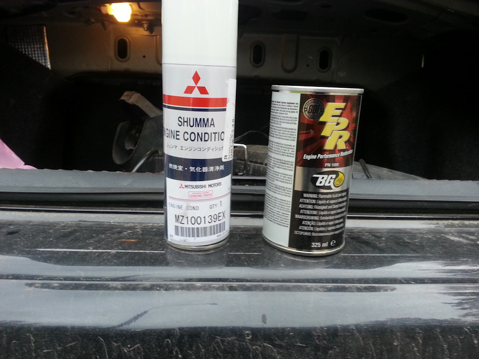

Штук пять разных масел перепробывал, так и жрет 1л на 6000. Сейчас купил раскоксовку митсубиси шума и bg 109. Попробую может поможет . Если нет, то вскрою. Лаврентий палыч (лавр) гумно, ни хера не помагает. В инете видосы есть про сравнение разных промывок, и результате.
Брал у себя в городе у одного, а с какого склада он брал не знаю.На Мобил в России о-очень много подделки.За бугром это совсем другое, отменное качество.Шуму мне с трех точек не смогли привести.
