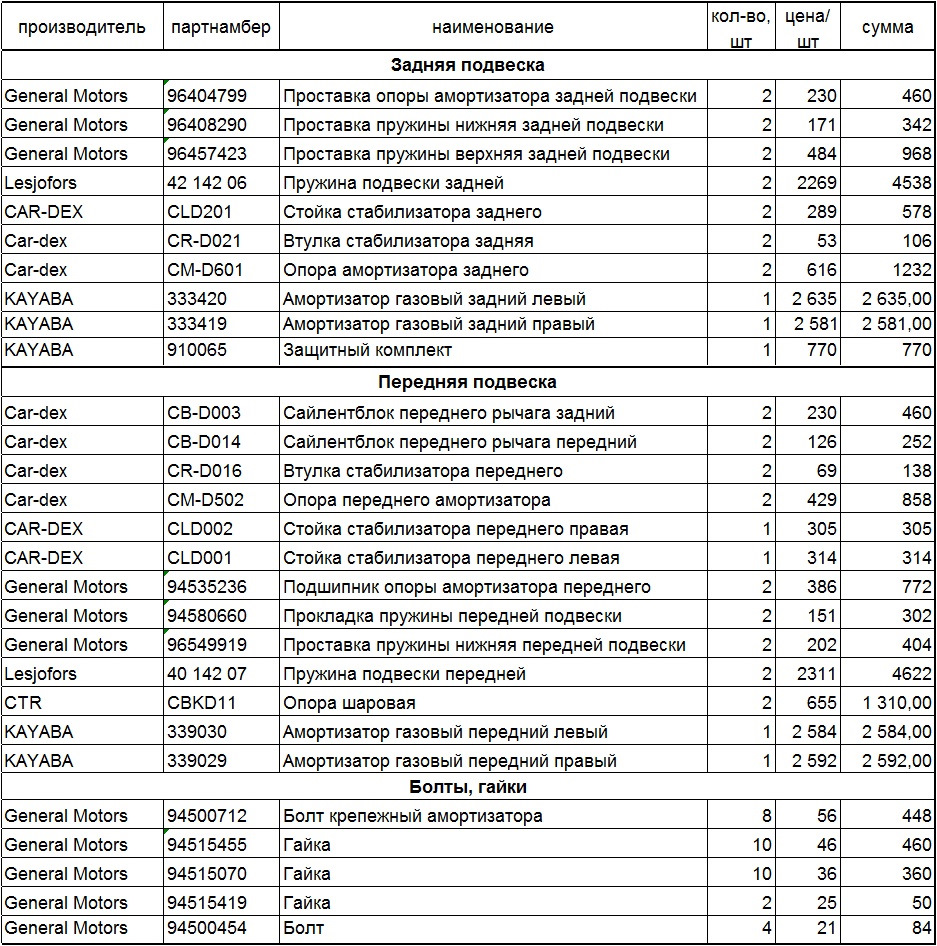

Покурив форум лачетти клуба, почитав отзывы о стойках, пружинах, опорах и т.д…, сформировал следующий заказ:
Так как решено было делать все по феншую, то к основным запасным частям были куплены: верхняя и нижняя проставки пружины задней подвески (в принципе можно было и не менять), стойки стабилизатора заднего (на подходе были обе), опоры стоек (они вечные, по моему), втулки стабилизатора (тоже далеки были до кончины, но стоят копейки, по этому под замену) и проставка опоры амортизатора — картонная прокладка, вещь одноразовая, т.к. повреждается при снятии с опоры и попытке переставить её на новую.

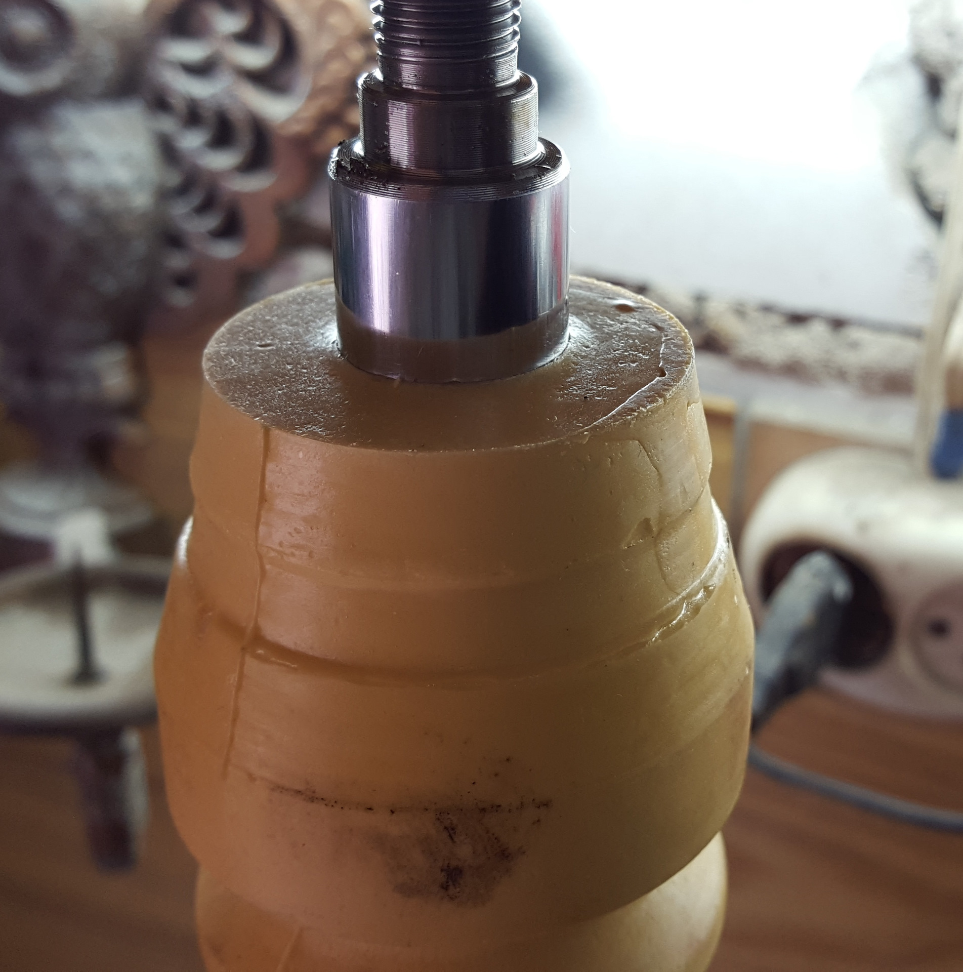

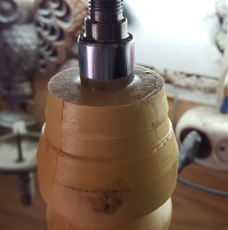

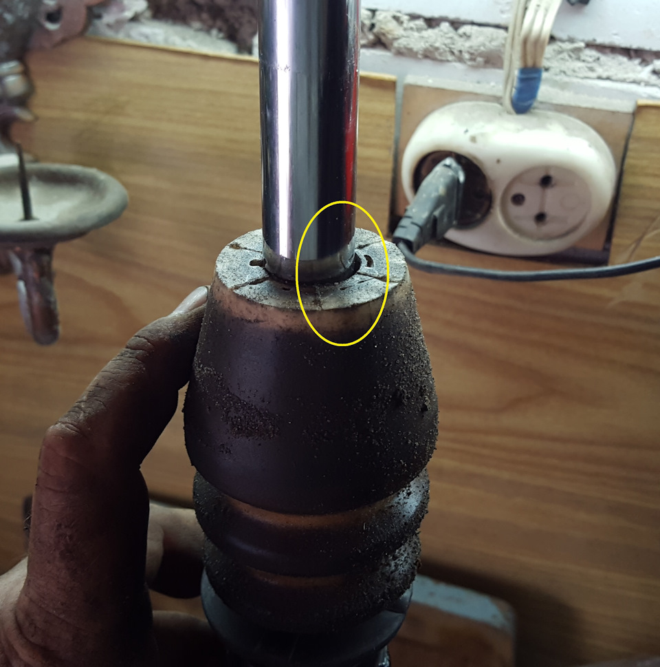

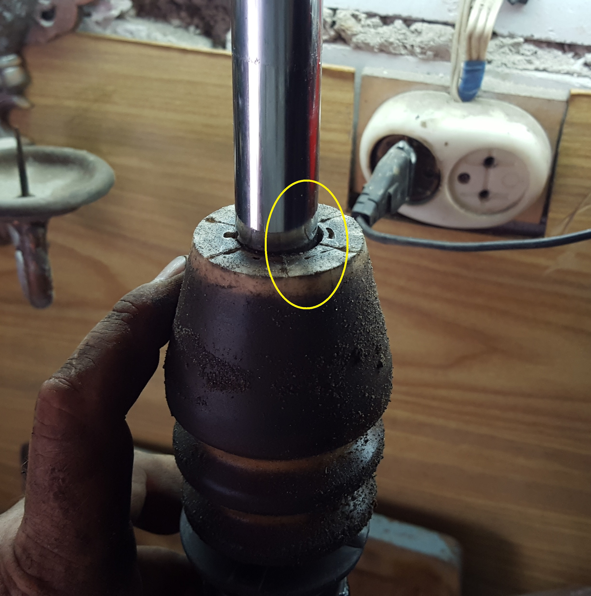

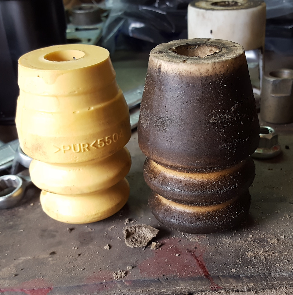

Почему, в случае установки задних стоек Kayaba, необходимо менять и отбойники:
Внешне, они практически ничем не отличаются:

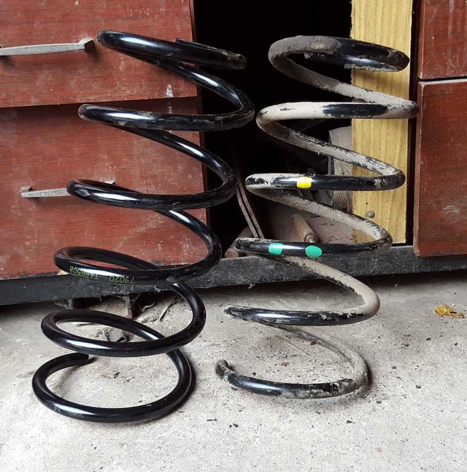

Пружины Lesjofors, на одном из сайтов выделены в класс "премиум" (в принципе если все, что написано про технологию их производства правда, то так оно и есть:) В паре со стойками Kayaba работают замечательно. К чести GM следует сказать, что штатные пружины после 4х лет эксплуатации и 120 000 пробега, выглядели как новые. Поменял по настоянию жены, у неё однажды на похожем пробеге лопнула пружина на мондео.

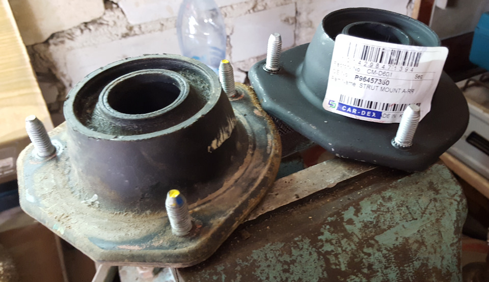

По опорам стоек была самая непонятная ситуация. Их по каталогам есть 2 номера: 96407217 — Универсал и 96457360 — хэтч и седан. Все бы ничего но цена оригинала 1250 и 1000, соответственно. Причем ни Exist, ни Autopiter аналогов для универсала не предлагают, в то же время, для седана и хетча, есть замечательная замена артикулу 96457360 — это Car-dex CM-D601 всего за 600 рублей. Причем на фото опоры выглядели совершенно одинаково. После того, как я нашел опоры Mando для седана, который по каталогам проходит как "MandoEG96457360 — Опора амортизатора заднего (ласетти-седан-х/б-вагон)", было принято решение сэкономить и взять Car-dex CM-D601 для седана и поставить их на универсал. По факту скажу, что никаких отличий ни на глаз, ни при помощи линейки и штангенциркуля, я не нашел. Возможно есть разница в упругости резины, но её этими инструментами не измерить:)

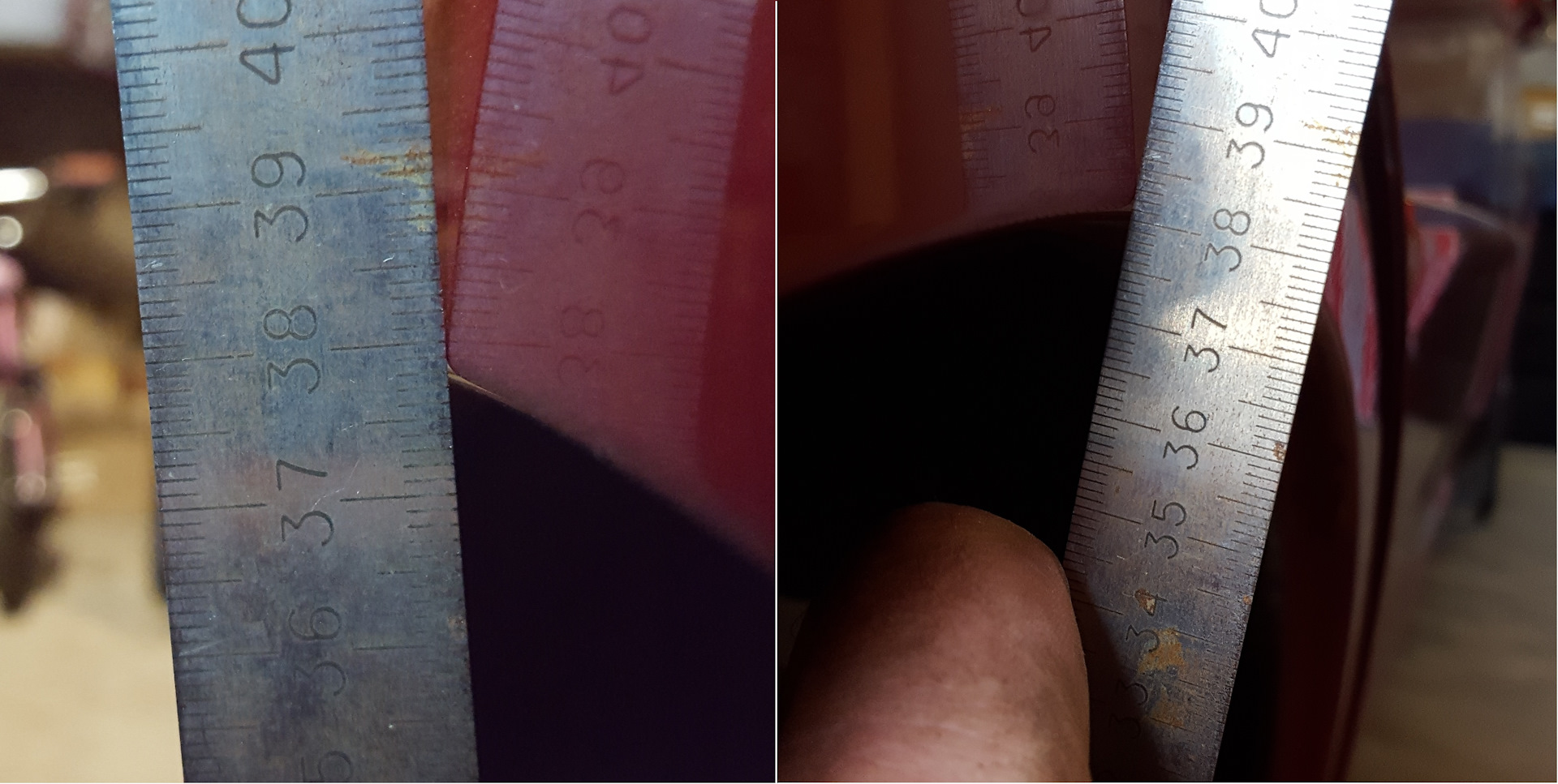

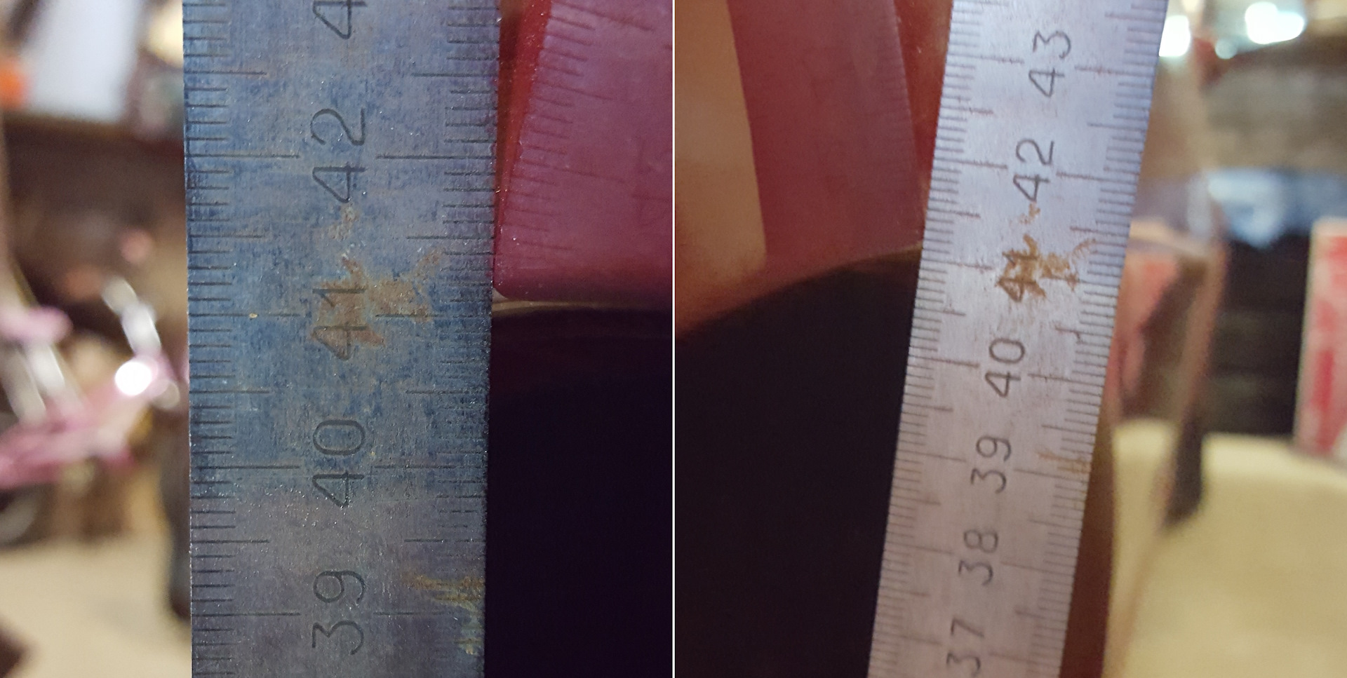

Для любителей статистики привожу фото, на котором замерено расстояние от оси колеса до крыла, до замены подвески и после.
По факту — задняя правая стойка умерла на 100% — шток легко перемещался руками, ни о каком гашении колебаний речи и быть не могло. Шток левой перемещался с усилием, но оставался в том положении, в котором его оставили.
Добавлю ощущений от проделанной процедуры: все претензии к поведению задней части авто ушли, полицейских можно проходить на рекомендуемых скоростях, ни о какой раскачке и пробоях подвески речи уже не идет. Субъективно задняя подвеска стала собранней, более упругой чем раньше. Но осталась довольно комфортной. При погрузке назад 3х организмов мужского пола, общим весом под 300 кг брызговики на плавных волнах не чиркают (а такие случаи бывали прямо "сновья"). После замены передней подвески будет более подробное описание поведения авто на дороге. Следите за второй частью.

Это уже не первая машина, на которую car-dex ставлю. Не замечал, что бы меньше оригинала служили.
Добрый вечер. Как показали себя опоры car-dex? Хотел заказать оригинал три раза отменили заказ на автодоке и емексе. Думаю может не судьба джму быть 😀
В таблице заказа была последняя строка в передней подвеске. Мой косяк, исправил.
отбойник шел в комплекте с каябой ?
