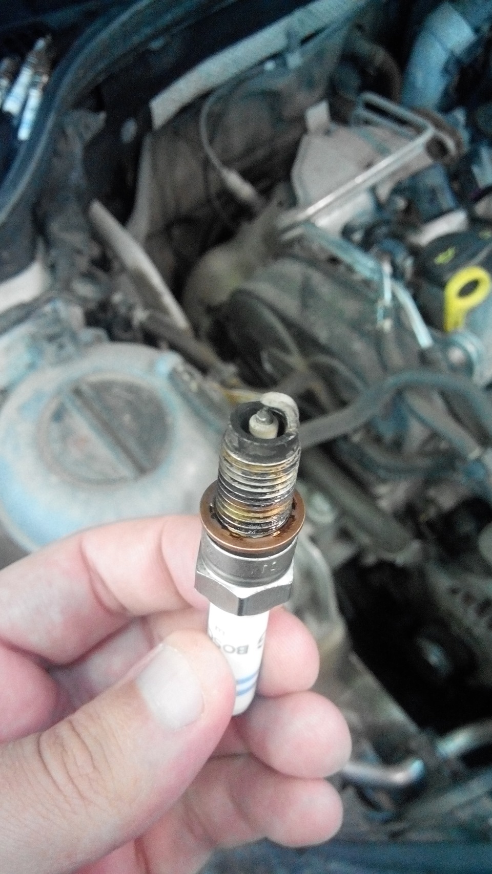

Все обладатели октавий уже наверняка знают о замене ГБЦ из за расхода масла.
Дак вот и я решил заодно уточнить про свой двиган, заехал я изначально на замену воздушного фильтра, он за 22 т.км. превратился в грязного спанч боба)))
Ну и заодно еще и пожаловался на увеличенный расход масла, провал был при разгоне и т.д.
В общем записался и заехал…
Машину забрали и дальше все по стандартам, поменяли воздухан, выкрутили свечи и…
ну и как видите все свечи в какахезасраны короче в нагаре)
Грусть печаль, выпуск моего движка 23.08.2013 года…Диагноз: "замена ГБЦ"
Теперь езжу и жду запчасти, уровень масла опять минимум!

Как выкрутить свечи? Там спец инструмент нужен?
нет, снимаешь верхние катушки и свечником выкручиваешь!

Какой расход масла на какой пробег?
за первые 15 т.км. 2,5 литра, после ТО пробег накатал 6 т.км.-по щупу минимум самый!
я за десять тыщь уже третий литр влил, по ходу мне караул кричать уже надо?
ну я думаю не помешало бы))
сервисмены сразу согласились на замену ГБЦ? Не упирались что мол так и должно быть?
Они нашли ТПИ с завода, а там написано все то на что я пожаловался + черные свечи!
Распиши пожалуйста, что ты им писал? У меня блин тоже жрет масло, на 13600 делал ТО 1 съело 2 литра

А по подробней можешь рассказать про проблему с масложором и заменой ГБЦ?Какая там связь?Хочу тоже а7 взять, все ни как не могу решить какой мотор купить)вроде к 1.4 стал склонятся, а тут что то ты меня напугал)Может 1.6 лучше, хотя он тоже вроде как измененный.
а чего тут рассказывать, у многих так на 1,4, кушает масло как конь овес, вышло ТПИ с завода по этой проблеме, т.е.завод в курсе, но эта проблема движков 2013 г.в., так что думаю сейчас можешь брать и не переживать!
Сейчас уже смело можешь брать 1,4! проблемы с ГБЦ 1,2 и 1,4 только 2013 года выпуска. С 14-го года идут доработанные ГБЦ и проблем с масложором нет.
Спасибо, успокоили)
Если быть точнее то до 5 сентября 2013 г.)))
Оо, спасибо, буду иметь ввиду)Ну я думаю таких в салоне уже не встречу)
Ну все таки учти, где смотреть знаешь наверно…лишним проверить не помешает))))
