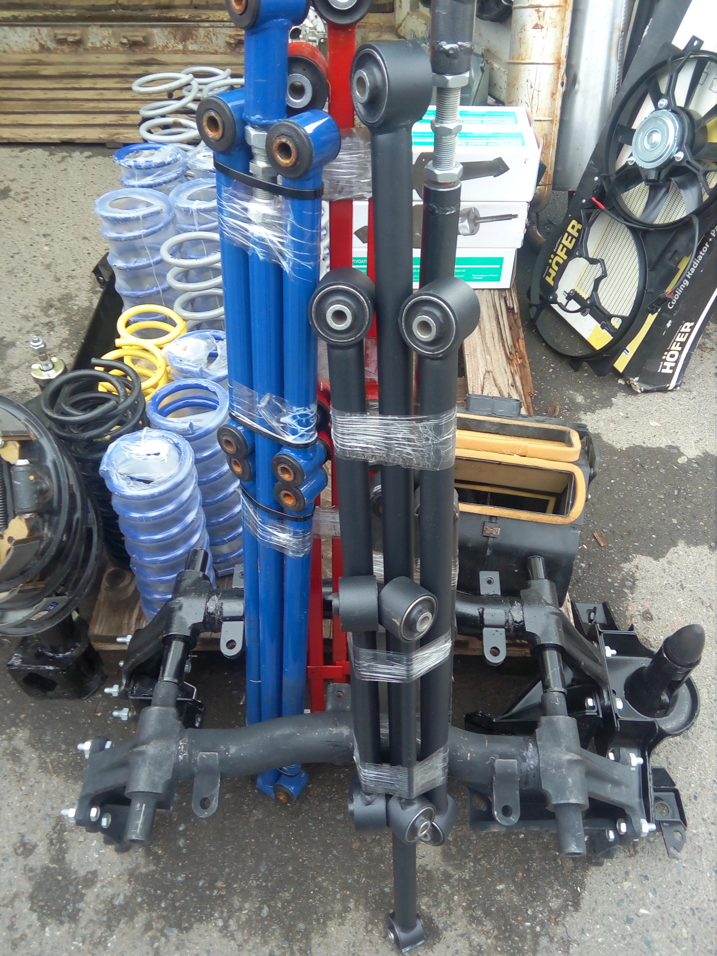

Вчера был на местном авторынке. Ко мне подошле мой приятель, который занимается обеспечением этого рынка автозапчастями из Тольятти (возит на своем авто), да и сам имеет пару торговых точек на нем. Далее диалог наш:
— Женя, привет! Ты видел новую модель шнивских реактивок?
— Привет, Миш! Это какие? Тюнинговые, с втулками 2108 от стойки или рычага?
— Неее, типа заводские, с сайлентом с маркировкой 21217. я их под заказ одного продавана привез. А в Тольятти сказали искать их, как новую модель шнивских реактивок.
— 0_о? (звезда в шоке) (с)
— Если хочешь, пойдем, покажу их.
— Пошли.
Ну вот и посмотрел. Стоит три вида реактивок: Синие с втулкой 2108 от переднего рычага, типа как Ситек. Красные с втулкой от задней стойки 2108. Ну и новый вариант — серые.
На фото видно маркировку сайлента — 21217, т.е. нивская какая-то. Причем это именно сайлент, а не втулка, т.к. снаружи имеется металлическая обойма. И по размеру этот сайлент больше, чем обе втулки 2108.
на самой тяге тоже есть маркировка, ее начало 2121, есть надпись типа "Ресурс", перед этим словом есть вроде слово типа "Лада (плохо видно из-за скотча). Т.е. надпись получается что-то типа "Лада Ресурс". Продаван, которому привезли их, не дал детально рассмотреть, да еще за каждую фтку попросил по 100 руб., на что был послан на хутор бабочек ловить.
На следующей неделе приятель привезет еще такой комплект, уже в свою торговую точку (где я и затариваюсь запчастами уже лет 15), т.ч. позже будет более детальный отчет, с замерами и фотками.
Цена такого комплекта в Тольятти — 1700 руб. Смущает лишь одно в этих тягах — это то, что короткие опять сделаны с прутком, а не с трубой.
Можно конечно подобрать трубу с внутренним диаметром, как пруток, распилить тягу и вставить обе части в трубу и обварить с обоих концов у сайлентов.
Как-то так…
UPD от 19.09.16: забрал два комплекта таких штанг себе. Один на РШН тестя взамен умерших стоковых, второй на РШН дядьки взамен дважды лопнувших Ситековин.
Сравнил эти штанги со штангами прежнего образца.Длина сайлентов в штангах соответствуют длине втулок у штанг прежнего образца. т.е. подойдут стоковые болты. Нижние штанги и панара имеют трубу диаметром в 30 мм. Ну и по весу этот комплект раза в 2 точно тяжелее комплекта прежнего образца.

поставил такие на шн. говорят они от Урбан нивы. на рыке брал за 2000 руб комплект.
Ну что ? давай рассказывай
О чем?
Забрал я два комплекта таких штанг себе. Один пойдет на РШН тестя взамен умерших стоковых, второй на РШН дядьки взамен дважды лопнувших Ситековин.

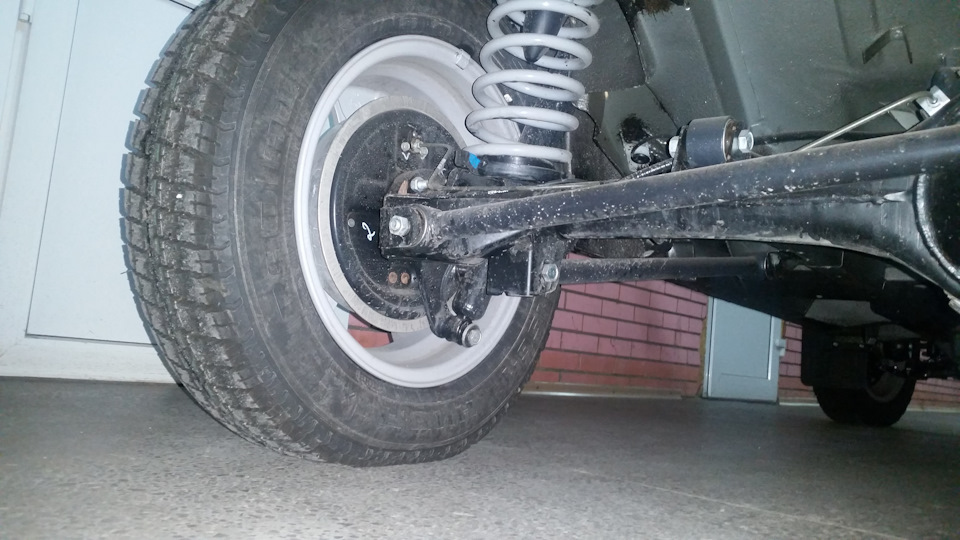

Теперь в наличии тут /www.drive2.ru/o/b/454127165525459595/
надо сказать прилично выглядят.
pp.vk.me/c626625/v626625482/25842/VD0t6vUP7kg.jpg
pp.vk.me/c626625/v626625482/25838/GWMzS_xO5g8.jpg
pp.vk.me/c626625/v626625482/2582e/xo5nTspCloM.jpg
Че с размерами относительно старого стока? Говорят, для коротких тяг штатных болтов не хватает.
Ну чего) нужно искать трубу бесшовную под эти сайленты.
Ибо жёсткая посадка круче.Не выпадут 146%.
Да чё труба? важно с размером "уха" тяги не прое.ся, как это часто бывает с кулаками при расточке под ивеко-подши. А то толка от жесткой посадки не будет.

Могу Вас огорчить . Сайленблок 21217 в продажу отдельно не поступает .
Чё, и в запчасти не пойдёт, как втулки от прежних штанг?
Пока нет .

всё встало нормально только для коротких рычагов длинные болты оказались коротки,
пришлось бегать по магазинам и выбирать, и поставили мне их без шайб …

Не, таким шрифтом паленку печатают.А так резинки похожи типа как саленблоки в газелевский рессорах, только меньше размером, да и качество сварки видно что дядя Вася с похмелья сырыми электродами тыкал
Номерки бы каталожные…
Еще раз глянул картинки…один момент смущает очень сильно. с завода регулируемую панару делать не будут.
Наводит на определенные размышления…
ниже читай по этому поводу или еще раз внимательно глянь картинки. ;)
Trent63
Я тоже также в первый раз посмотрел))))) Это от другого комплекта панара спряталась)
блин. точно))))
Мощный сайлентблок!) прям по фото внушает доверие. До ситека 3 раза ломал короткую тягу( два раза по шву и один раз обойма лопнула и сайлент выпал(!
Мне так показалось, что и в диаметре СБ больше стока и 08… Хорошая вещица, если бы еще и резина в сайлентах соответствовала, они бы стали вечными.

Я их по номеру нашел только в Сертификате соответствия продукции БРТ от 10.03.2016 г. Там тоже только номер.
Могу конечно купить этот комплект тяг за 1700, выпрессовать из них сайленты и тебе продать за 3000. Нуна? )))

Ну не знаю все бы хорошо, но регулируемая панара явно палится не заводским вариантом).
Да и потом если бы появились новые реактивки то щас бы что лада что gm трубили бы во всю мы улучшили ходовые качества + 10к рублей к цене.
Или мне кажется и панара там не регулируемая
неее, регулируемая панара не из этого комплекта. Она просто рядом стоит. В этом комплекте простая панара. Она вместе с остальными тягами скотчем связана — внимательно посмотри.
А блин теперь вижу)) . Не знаю интересно теперь самому стала правда или нет .
По крайней мере на вид не каператив.

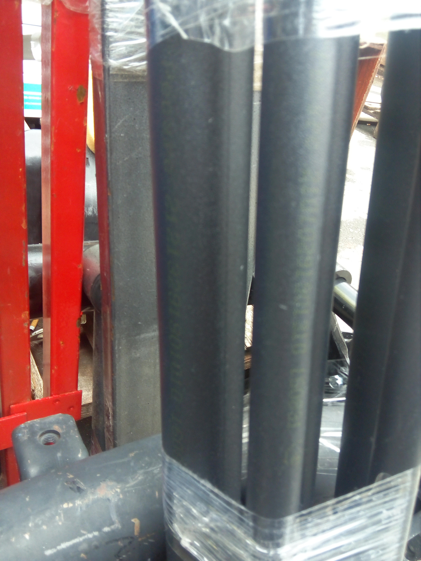

ага, покраска какая-то с шершавая, маркировка есть на всех тягах. Ну а швы на коротких один в один, как на простых заводских.
Вооот это как раз и смахивает что не каператив. Короче надо ждать твоего друга когда привезет и детально смотреть на них. Я сегодня на работе буду по пробую по инету пошерстить, да и по хорошему заехать бы самому на авто рынок может местные абрикосы уже и привезли либо знают что то .
Ваз не планирует выпускать панару с регулировкой .
Да как бы я знаю это. Я по фотке чутка спутал .
