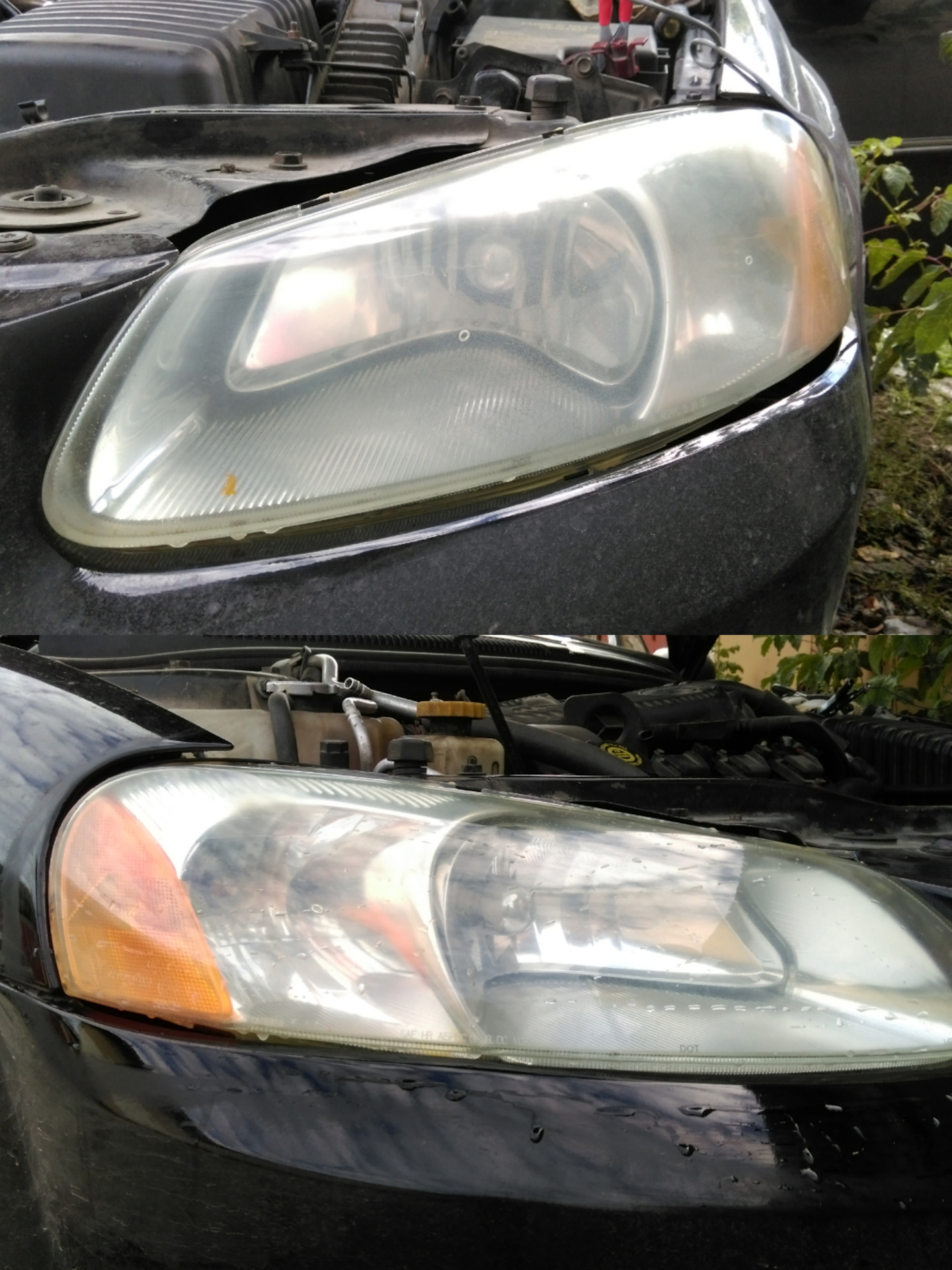

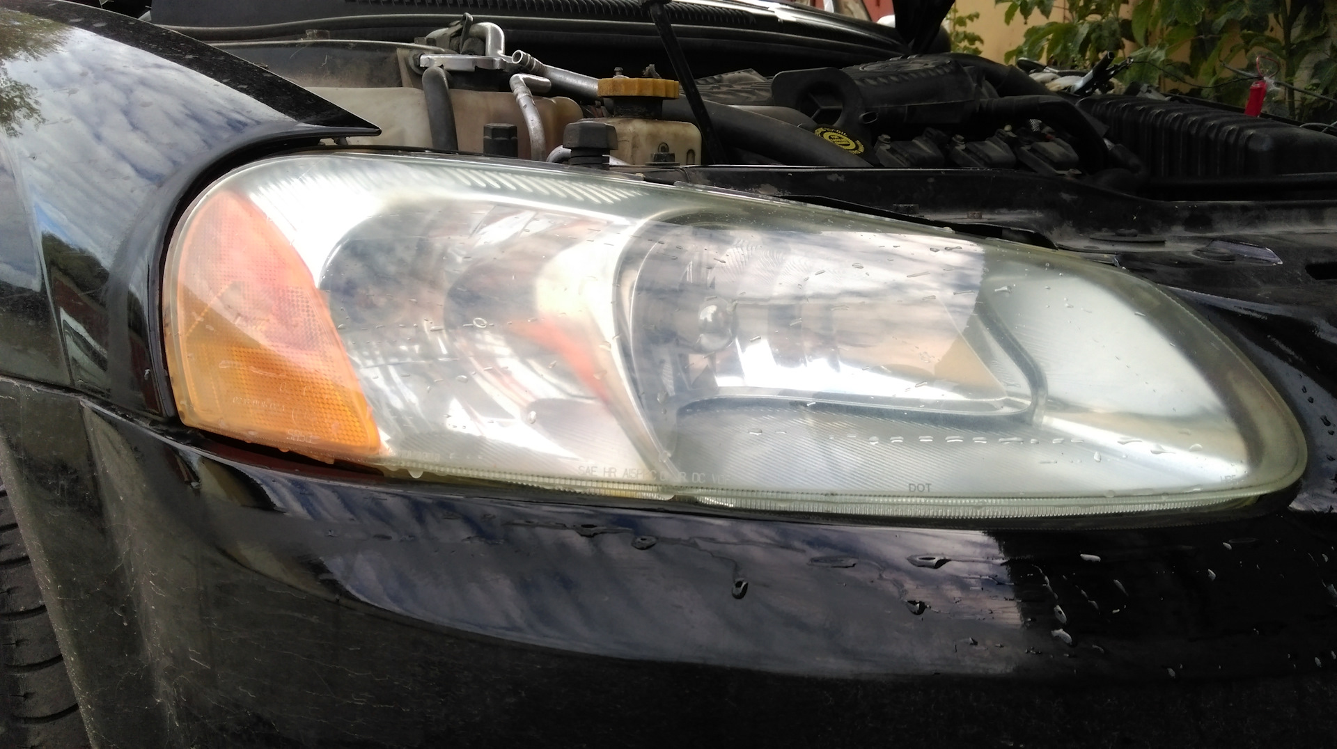

Пока ребята занимались машиной мне что-то нужно было делать, пока нет времени на полировку в сервисе, есть время в гараже. Средство, тряпка и 30 минут времени ッ. Фары стали светлее, не много, но результат виден. Скоро поедем полироваться как надо.

расскажу почему не на долго хватает, я ездил к людям кто полирует фары. мне объяснили как хорошо сделать. у нас фары в пленку затянуты и поэтому полировка пустая трата времени. это надо убирать пленку. шкуришь их, полируешь и покрываешь специальным лаком, и тогда всё отлично будет. а иначе никак
Пластик фар в большинстве своем покрыт ЛАКОМ.
Можно еще промыть изнутри.
Долго не верил, но когда 5-я или 6-я машина "прозрела" пришлось убедиться.
ну может быть, но почему свет плохо проходит, пленка стареет, грязь впитывается, обгорает, полировка ее не спасет, только замена
Да не пленка. )) И лак, и пластмасса — все имеет свойство стареть… Покрываться трещинами. Снаружи — считай — пескоструй.
