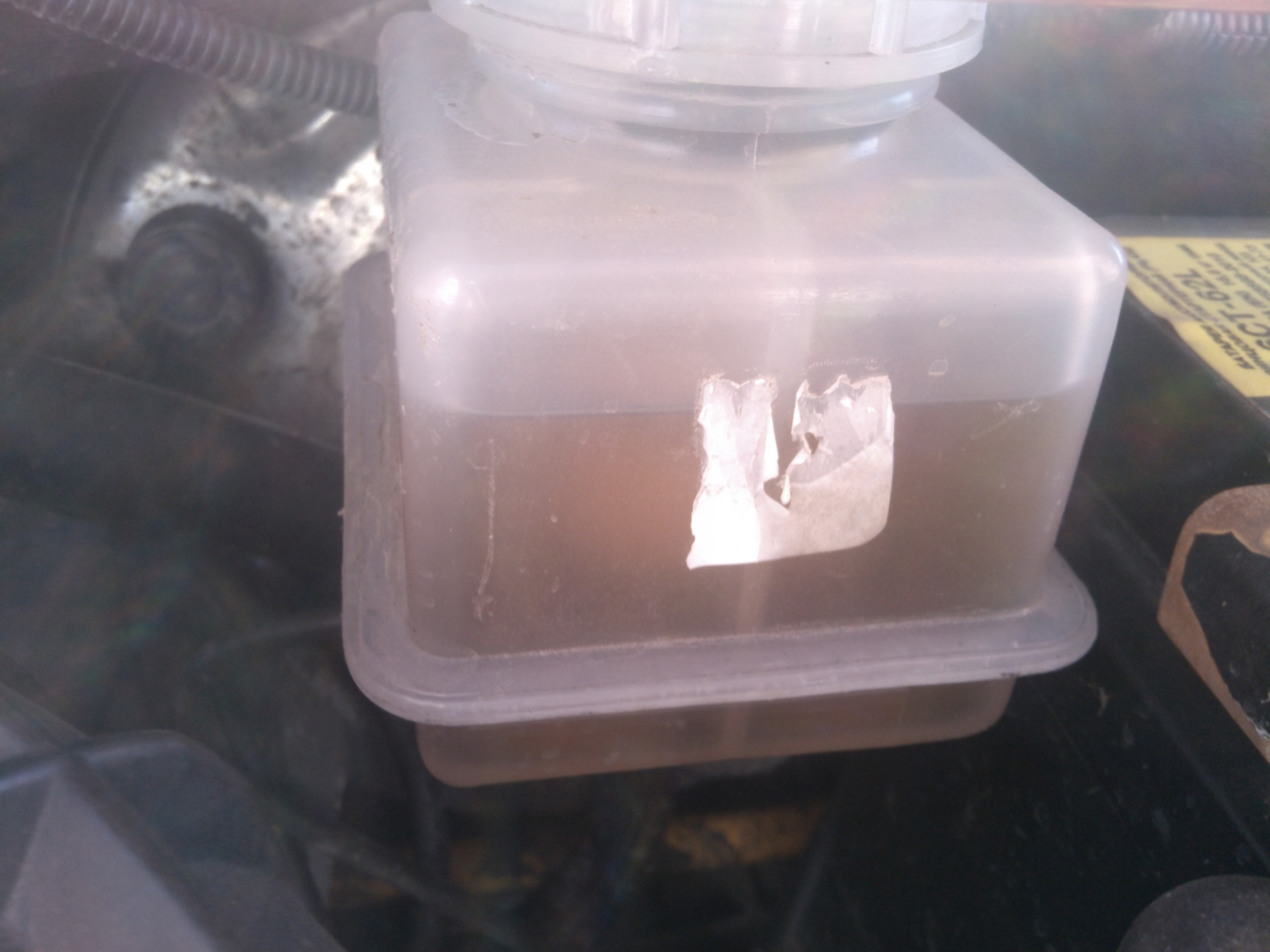

Последний раз менял тормозуху года два назад когда машине было три года. С тех пор она стала похожа по цвету на чай, а значит подлежит замене.

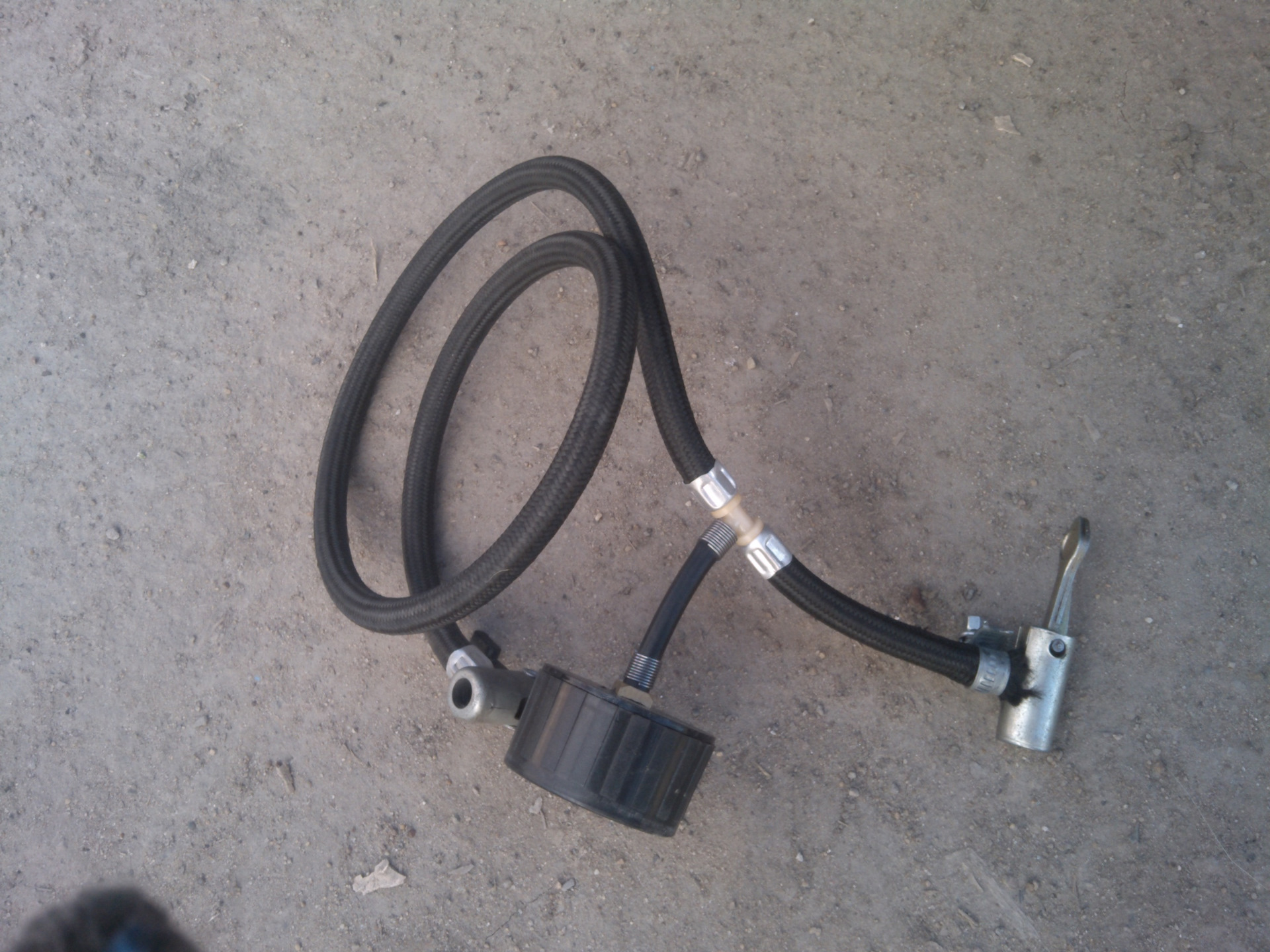

Нам потребуются: кусок подходящего шлангочка со штуцерами от шинного насоса на концах. Вообще шланчик для этого дела я покупал давно, но он благополучно служит в качестве вентиляции сапуна КПП . Поэтому я взял что попало под руку — шланчик от негодного компрессора. Манометр не выкидывал, оставил для красоты.
К нему понадобится крышка бачка сцепления от классики (купил бачок в сборе за 15 р) с врезанным в неё соском от бескамерки.

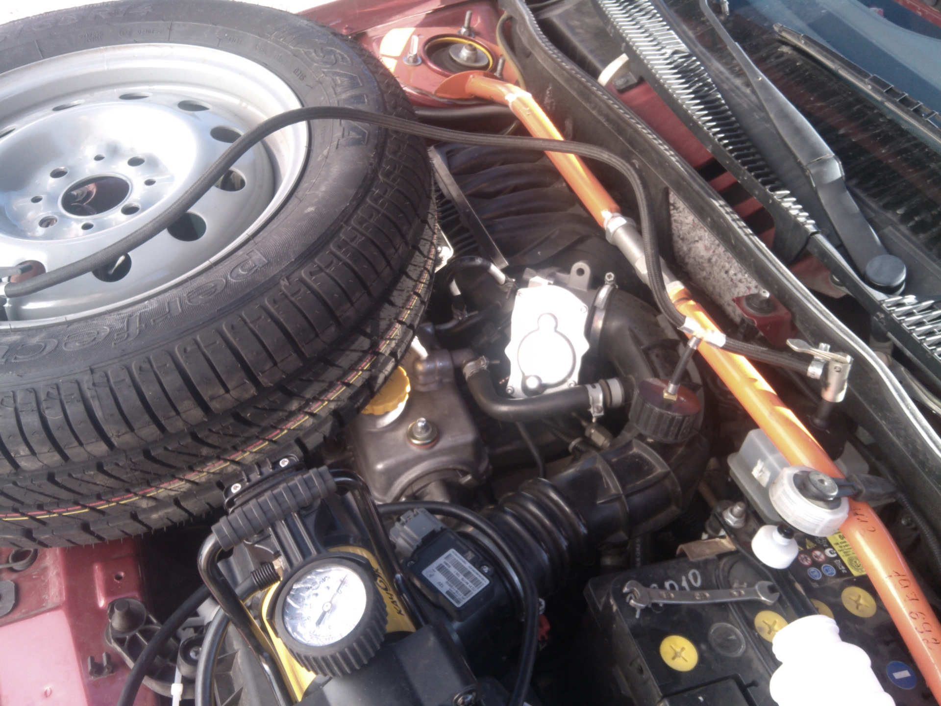

Крышку накручиваем на тормозной бачок. Она немного травит, но нам не критично. В качестве рессивера используем запаску. Благо после установки ГБО доставать её из багажника проще простого))) Подключаем шланчик и сливаем жидкость согласно мануала. Разок пришлось запаску подкачать компрессором. Давления 2,2 вполне достаточно.

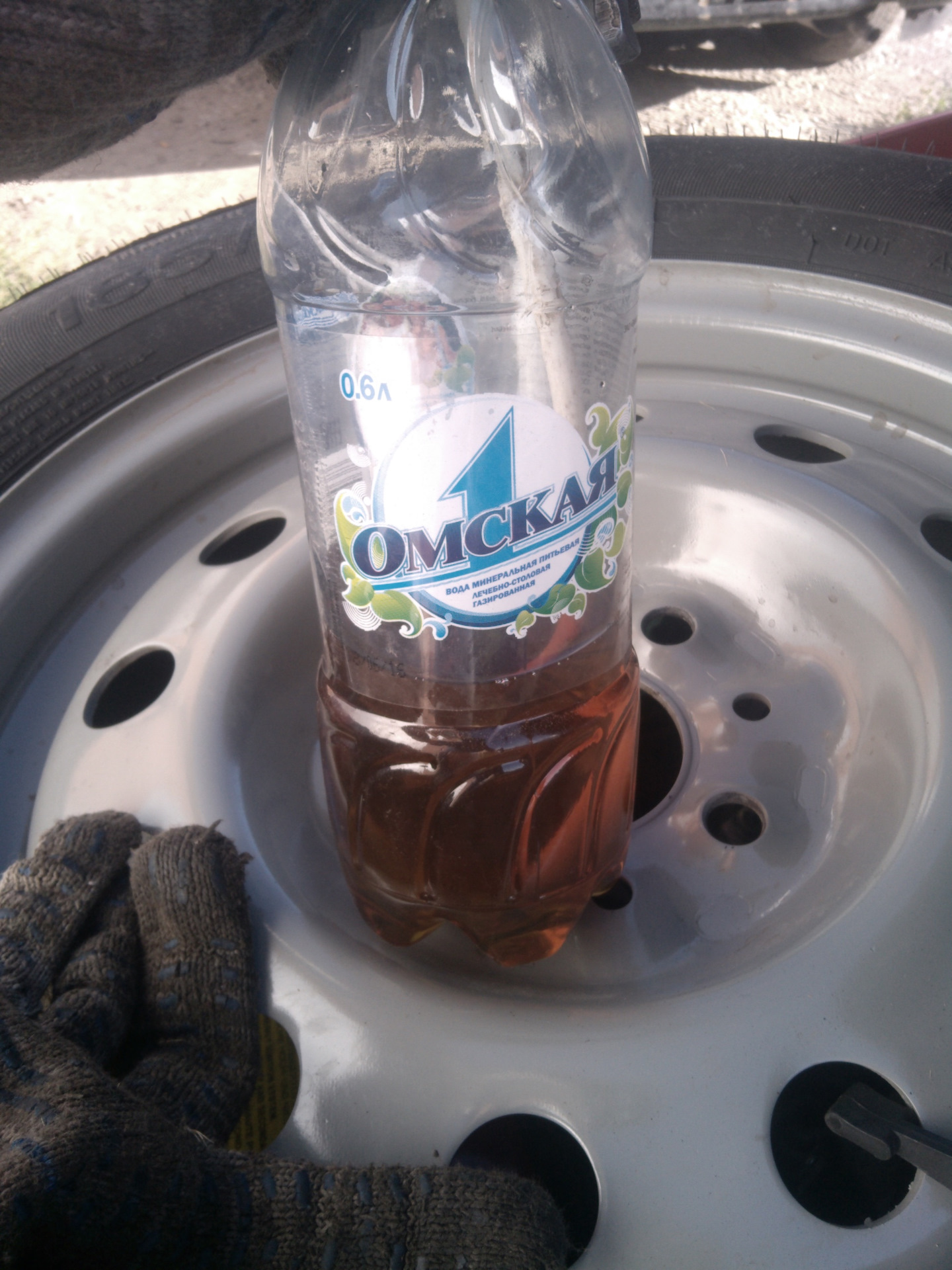

То что слилось из тормозной системы выглядит пугающе)))
Заливаем свежую тормозуху и прокачиваем до тех пор пока не пойдёт струя чистой жидкости. Вообще можно обойтись и одной бутылочкой, но я прокачивал от души и у меня ушло 1,5 бутылька.
Тормозная система прокачана, жидкость светлая, можно ещё два года спокойно ездить.
По времени заняло от силы пол часа и то потому, что менял тормозуху таким способом впервые, так сказать технологию отлаживал)))
