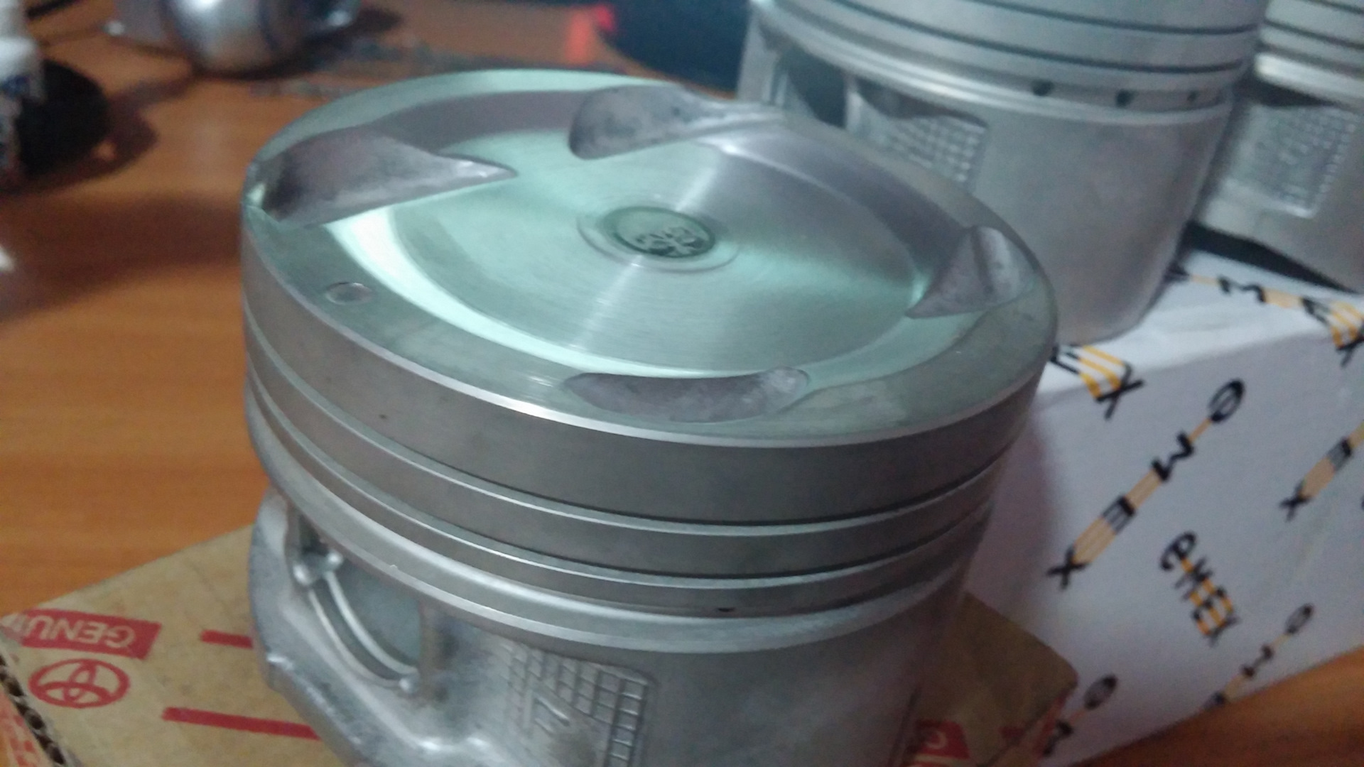

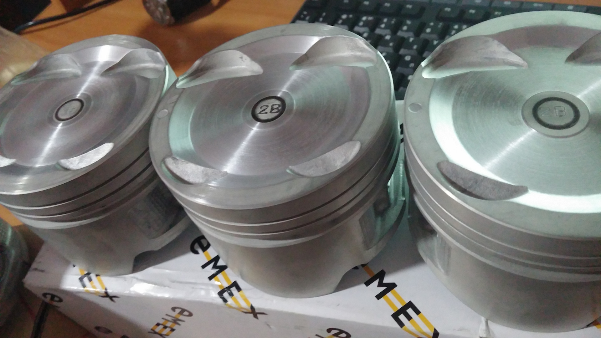

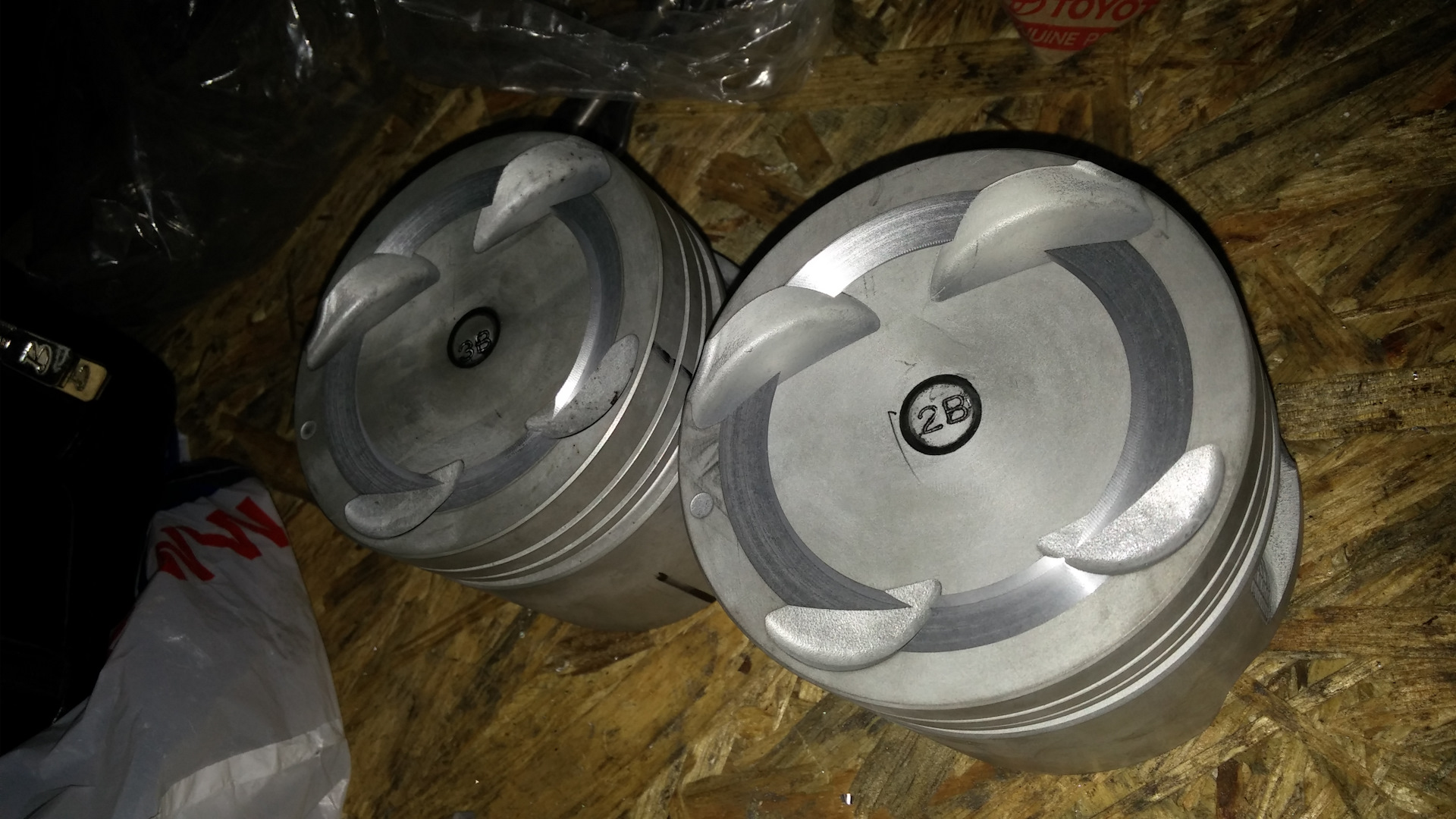

просто убрали немного мяса.
развесовку делал?)))
ога )

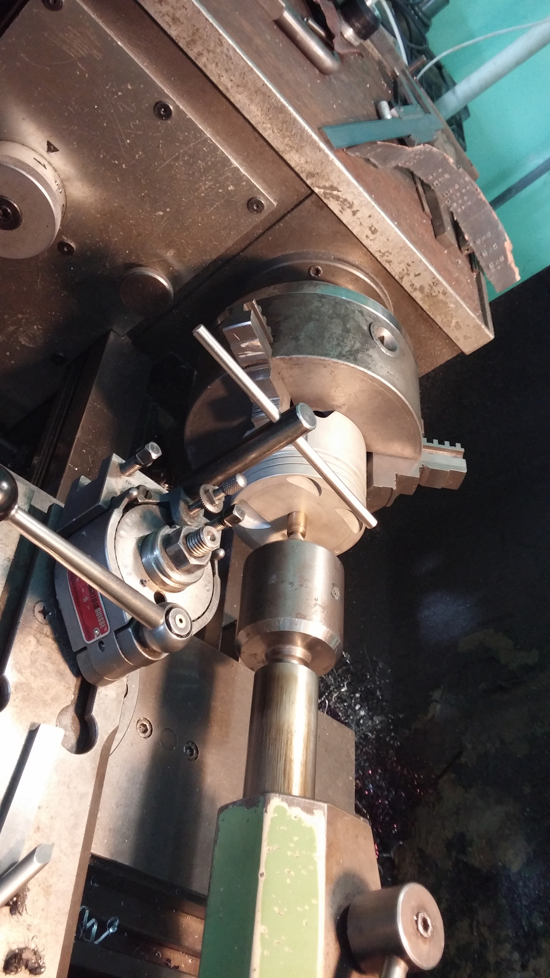

м-да… оправки же не изобрели ещё
вот это по нашему)))

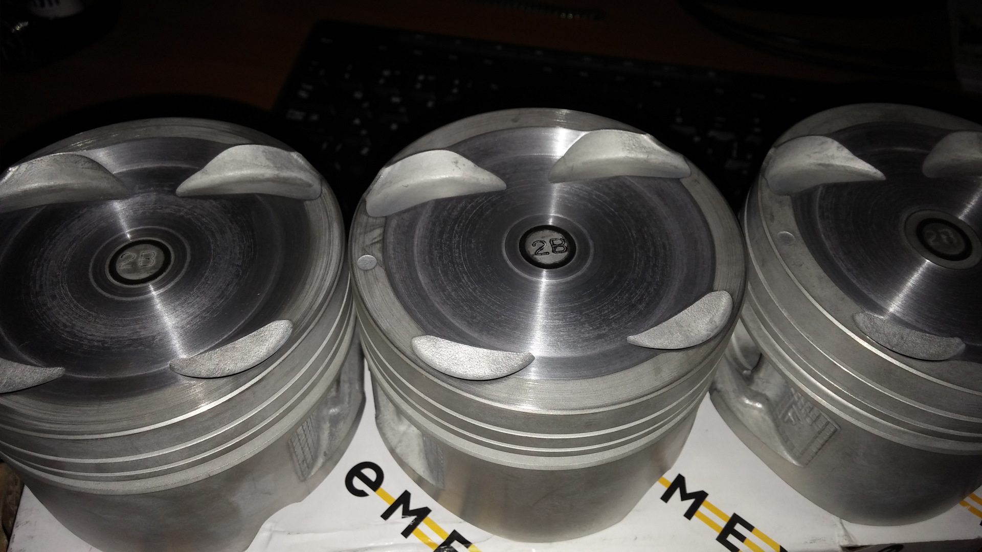

Какая степерь сжатия получилась?

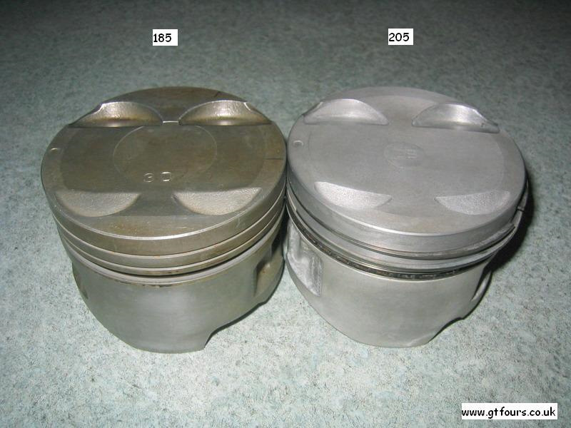

уменьшенная =)считай сток 215 прокладка + 205 поршень + небольшая проточкасток поршень — ссж 9мне думается 8,5 или чуть меньше
nissik
с подручных средств — с горкой помещается 4 чайных ложки =)1 чайная ложка — это 5мл водыминус горка. где-то 15 кубиков должно бытьможет чуть меньше
То есть, ты строкер себе выточил?=))
строкер — это измененный (увеличенный) ХОД поршняу меня же родное колено и шатуны стандартной длинны
Да это юмор был, так то :-/
monsterZE
поверхностное натяжение воды даёт горку. которая автоматически ведёт к погрешности "+- трамвайная остановка"
без сомненья Матвей =) никто и не пишет о высокой точности
