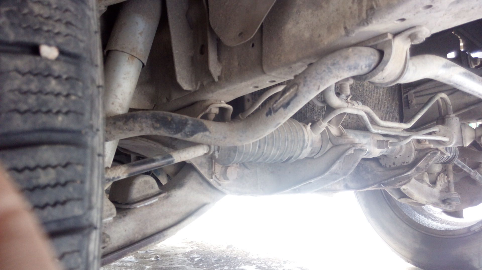

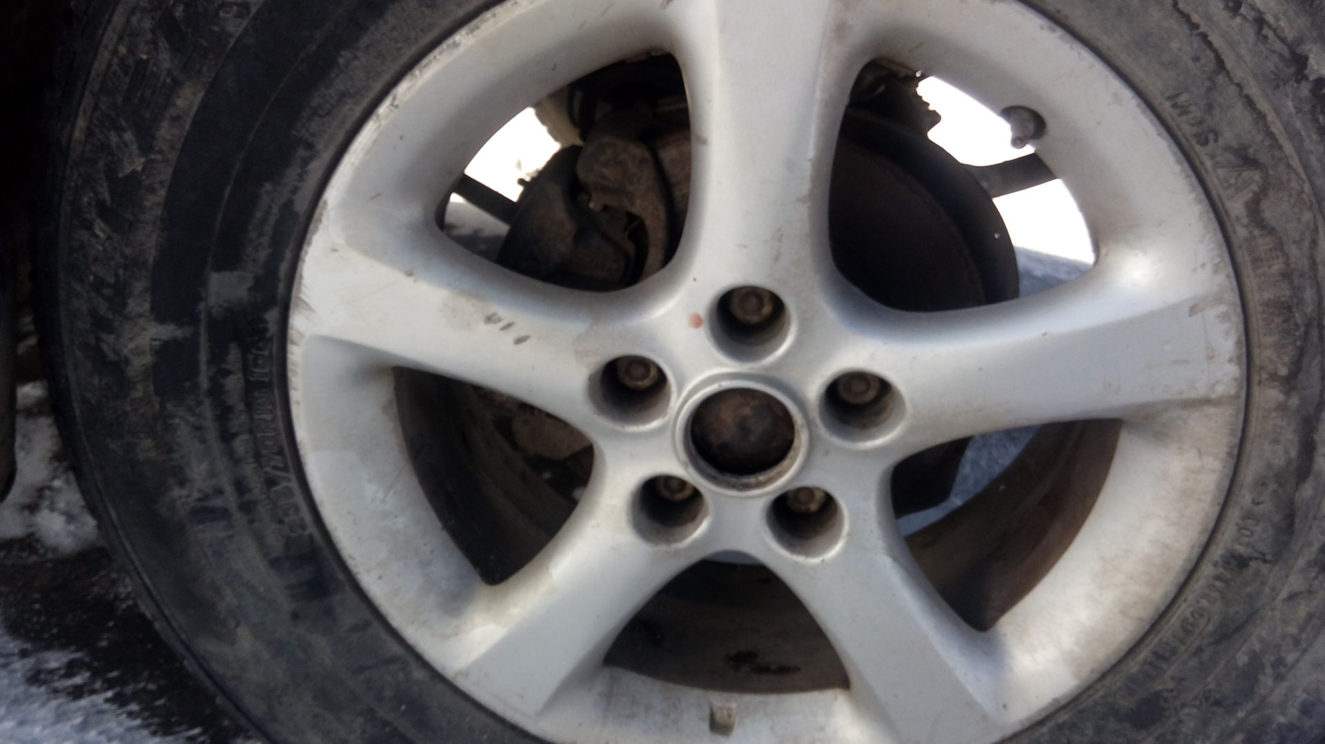

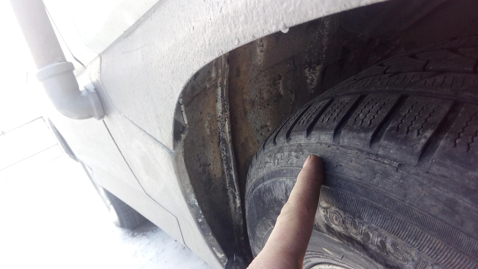

Здравствуйте. Вылет не видать. А колесо не охото снимать. А диски с ниссан максима 32 кузов. Где трёт я фото скинул.

Задивает при полном повороте колес. А Арку задивает на дороге при скорости, на волнах.

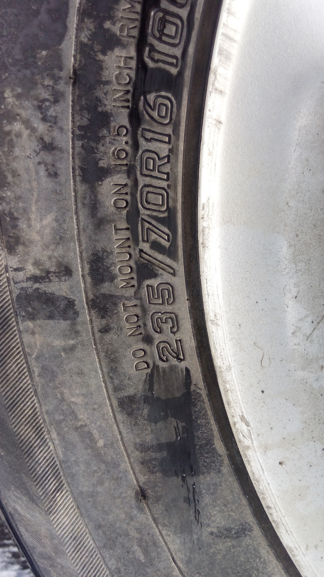

У меня стои 235. 70. 16. Задевает при повороте и на волнах.

нигде не трет? а диски с какими параметрами?
при повороте задевает немного. Диски с нисан максима 33 кузов. параметры не знаю.
на ниссанах же ЦО 66.1 а у нас 67.1?..
расстачивал?
да. перед пришлось точнуть

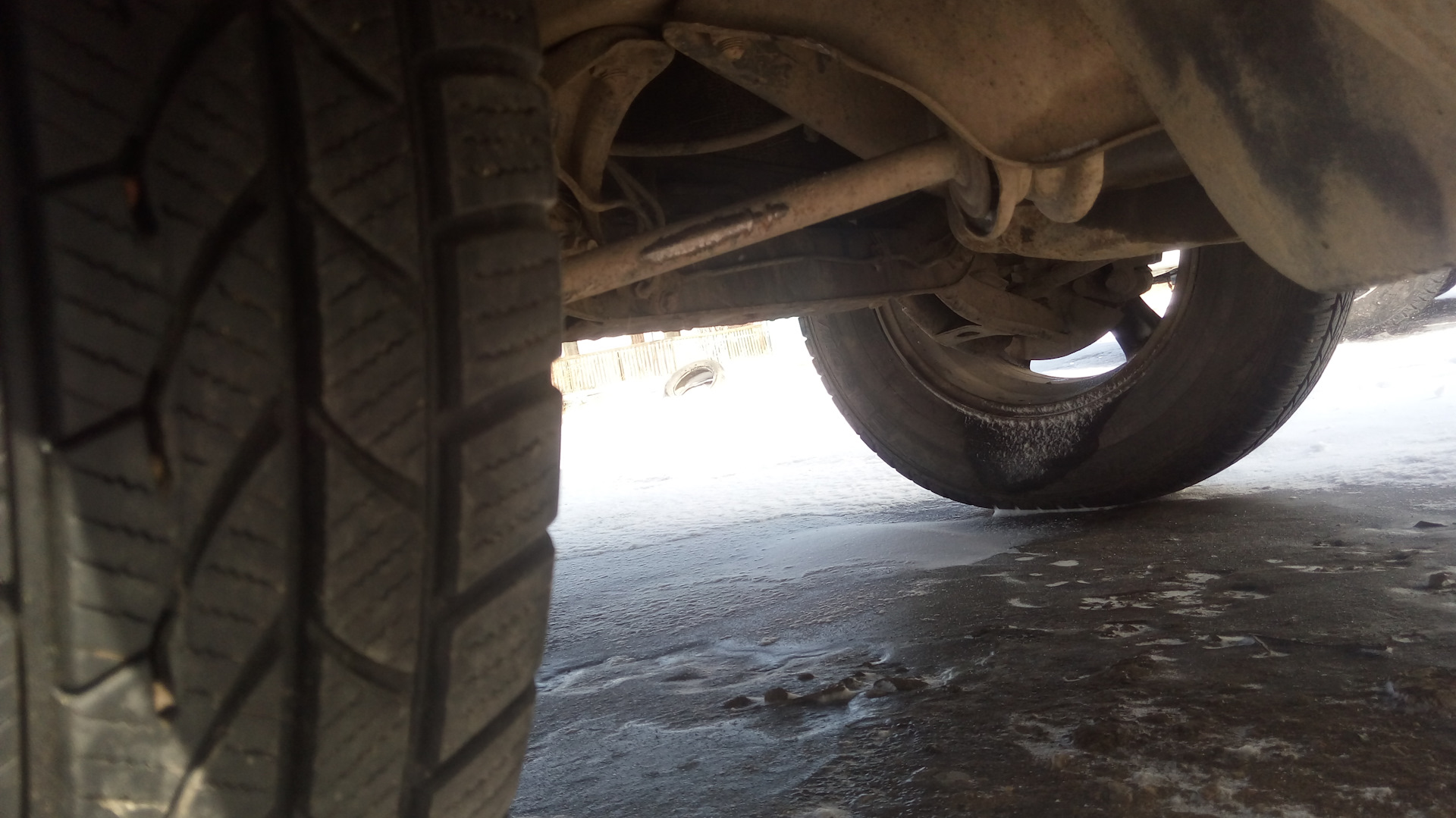

а задевает где? за что?
за реактивную тягу. Если поворачивать до конца руль

у меня щас 215/70/16 раз на кочке чиркануло…
значит самый оптимальный вариант: 225/70/16 и торсионы подкрутить!
