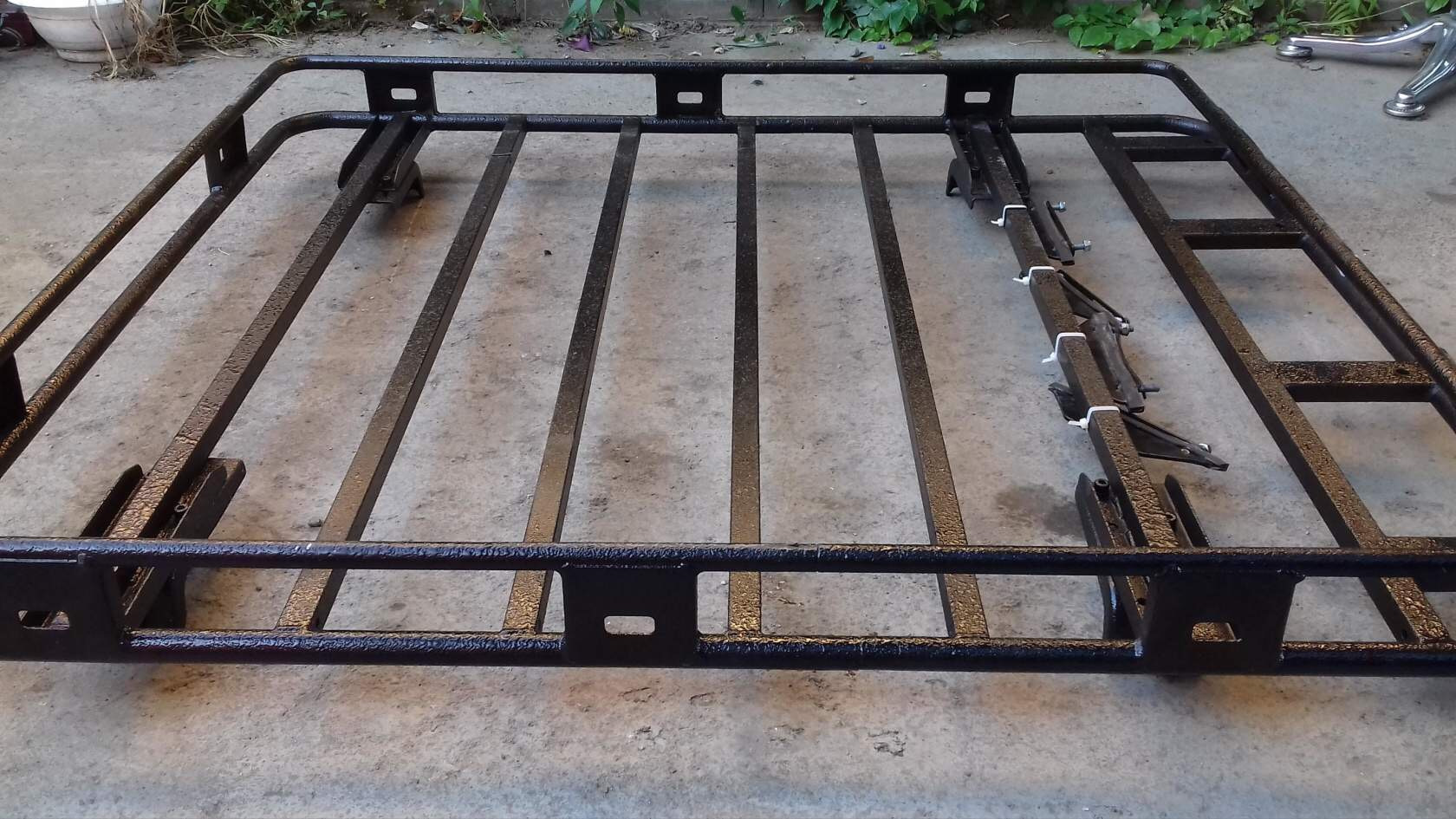

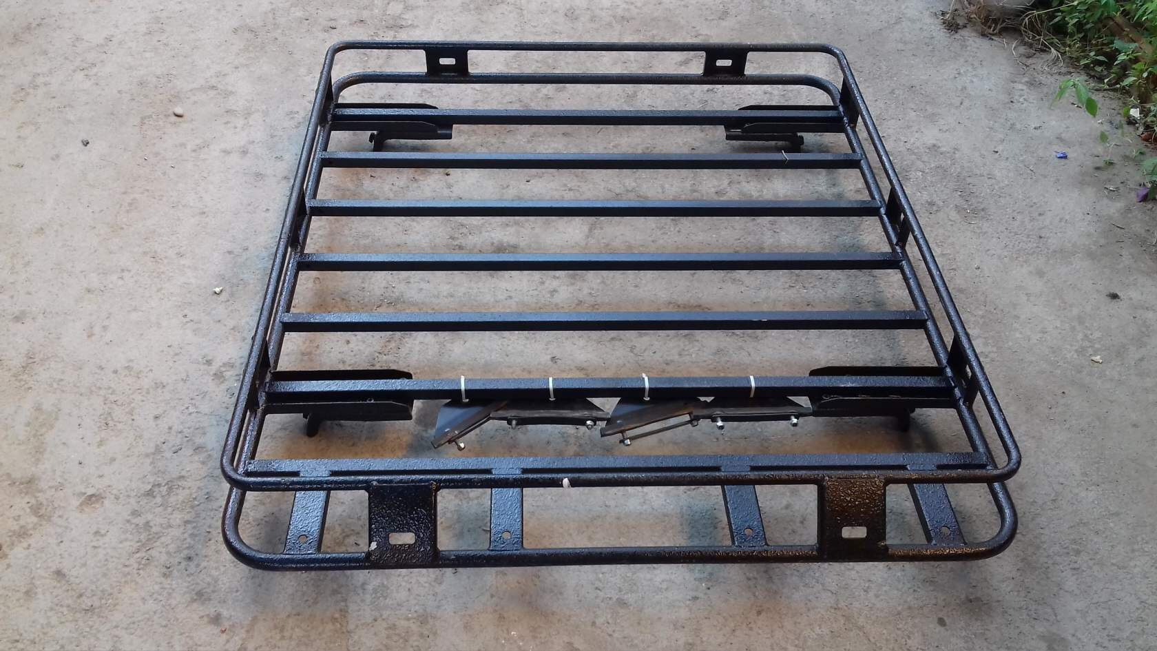

Всем привет. Вот по случаю приобрёл на авито багажник риф бу, за 7000 р, плюс доставка 1600. Багажник покрыт антигравием, краской и лаком. Перед установкой хотел поинтересоваться как внутри корзины закрепить хайджек и может запаску? Если есть какие примеры скиньте пожалуйста. Всем спасибо.

Крепить можно просто ремнями с трещеткой — я так езжу и все отлично.

Согласен. Вожу уже больше полугода именно также — ремень с трещеткой. И лопата так же. Снимать быстро и засраными их крепить на место не сложно. Одна проблема и опасность — затаскивать джек на багажник нужно аккуратно. Приложить об кузов или стекло можно…

Да крепёж это на любителя, можно в поперечинах сквозные дырки просверлить, вымерить и приколхозить шпильки как надо, подобрать нужные шайбы с барашками, чтоб прикручивать и все дела

Вован, Привет Дружище от Татарина, ны ты понял кто)).То, что созрел для багажника, это Супер. Крепеж за арки дверей, я правильно понимаю. Только подтягивай сильнее, иначе будет плясать по крыше. Джек можно крепить сбоку, посмотри, у меня на странице, или дам ссылку, где есть фотки. Один совет, постоянно проверяй крепеж. Начинает разбалтываться со временем, если там постоянно груз, и том более, если закреплен не симметрично.
Мурат привет. Багажник с креплением в крышу со сверлением. Хайджек хочу во внутрь, очкую снаружи. Дома буду зайду к тебе в гости посмотрю, с телефона не все могу смотреть.
