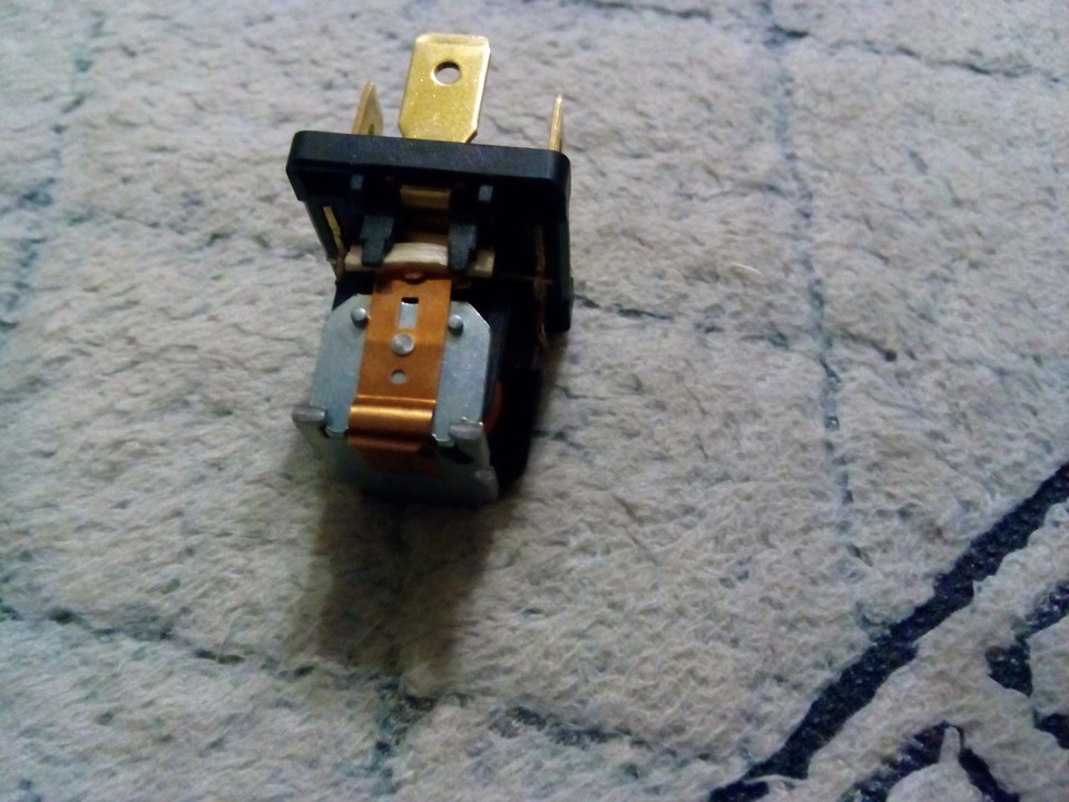

Привет. Тема конечно не нова, но все же) надоедало то, что когда долго стоишь с опущенными стеклами, и выходишь из авто, приходилось постоянно ВКЛ зажигание и поднимать ну или опускать стёкла. Проблема решается за 2 минуты.

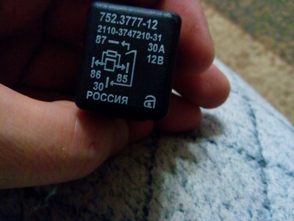

Достаём нашего подопытного

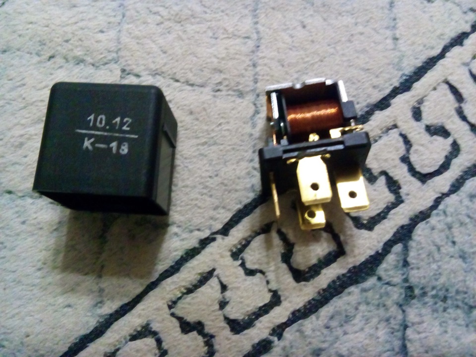

Далее раздеваем его. Я делал это тоненькой отверкой. Хотел ножиком вначале, но подумал вдруг сломаю, а он один )
Далее все очень просто, кто-то делает изолентой, кто-то проволочкой тонюсенькой, кто-то спичкой. Так как дома есть только спички, да и доверяю я им больше, то решено использовать их. Тут все просто, отрезаем маленький кусочек, режем его в доль(так проще будет засунуть его) ну и все, вставляем и зажимаем.
Ну а далее, идём в машину, ставим в штатное место, держим ключи от авто в руке, а стёкла отпускаем без зажигания. Сидим и радуемся)
Всем спасибо и добра

реле не греется после длительного замыкания?
Не, все в норме. Ниче с ним не будет. Я когда делал, знал что это легко, но все равно очковал вставлять в разъём реле со спичкой, думал коротнет) нет, все отлично, работает как надо.
а за счет чего это так происходит? чем спичка помогает ?
Спичка замыкает контакты на реле. Можно хоть зубочистки вставить, хоть изолентой обмотать. Главное контакты замкнуть.
А давно уже работает ? реально не опасно это делать?)
Я еще при покупке овто это сделал, а это было в 2013. Не опасно. Ничего не случится. Там все просто.
Ясно спасибо буду пробывать. а еще главный вопрос как я понял это реле находиться в монтажном блоке где водитель. какое именно реле надо вытаскивать? Их там много же…
Дак на стеклоподъемники. У меня лично он там такой один) ставишь спичку или что тебе по душе и обратно на тоже место пихаешь реле и готово.
