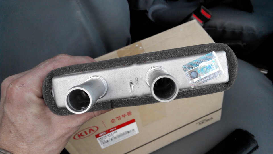

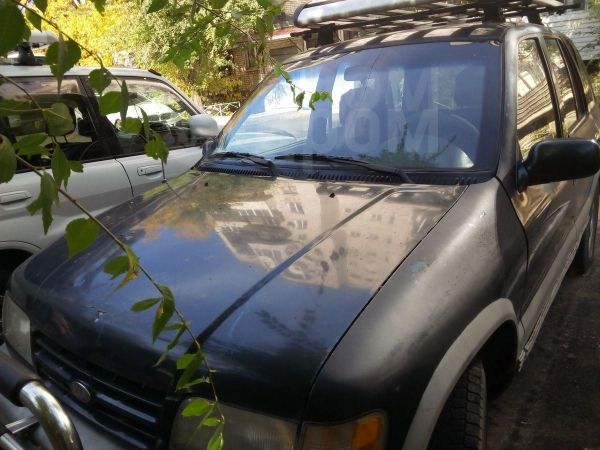

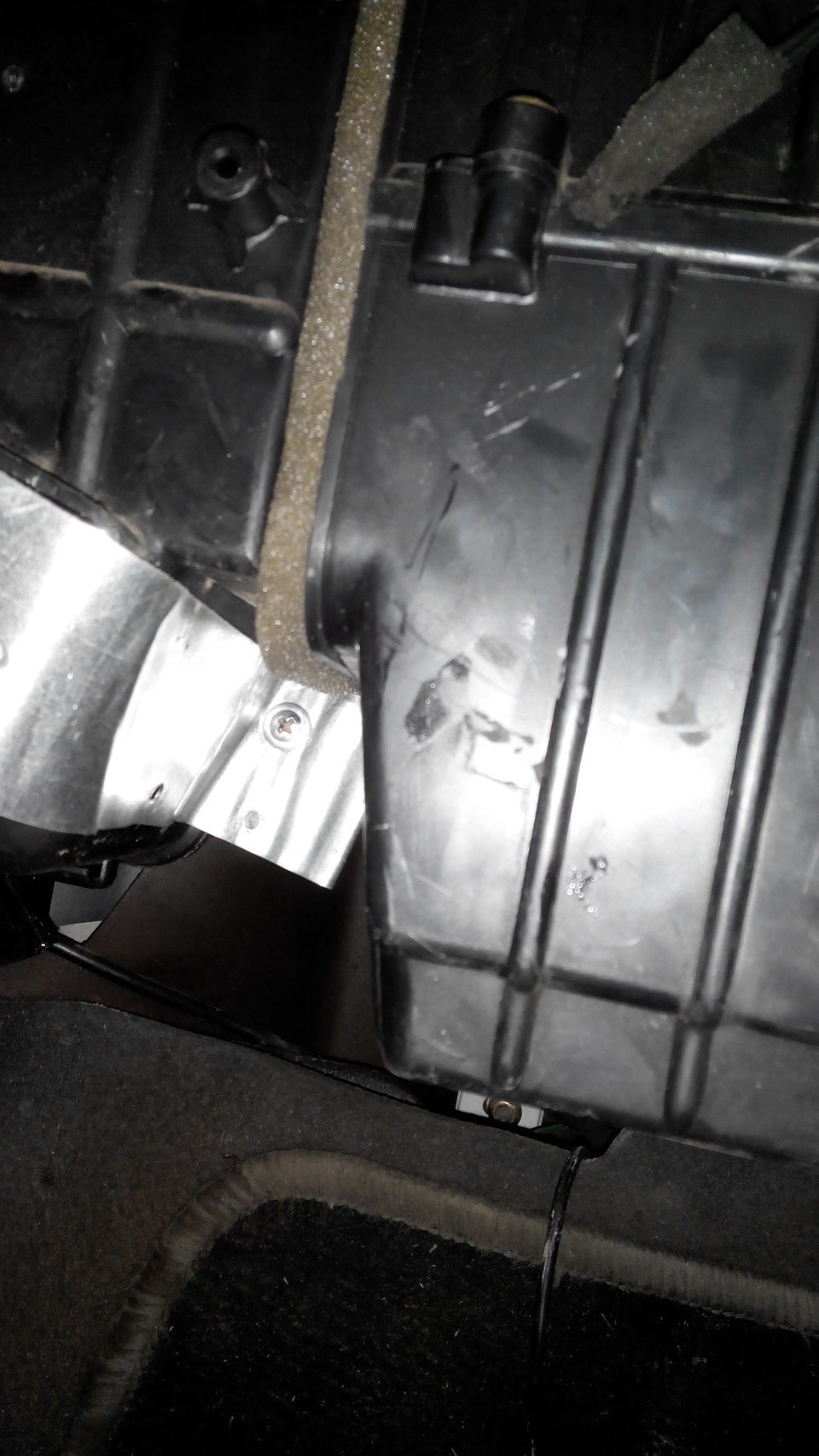

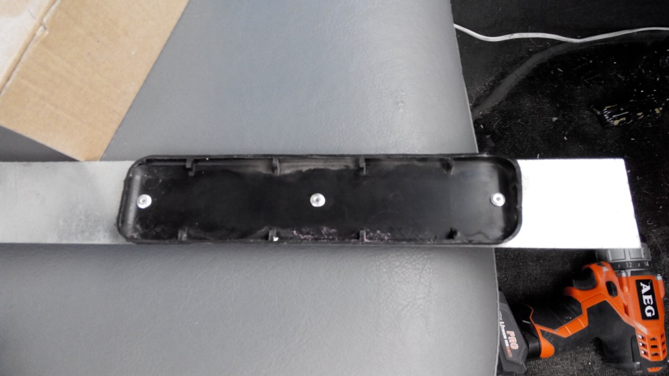

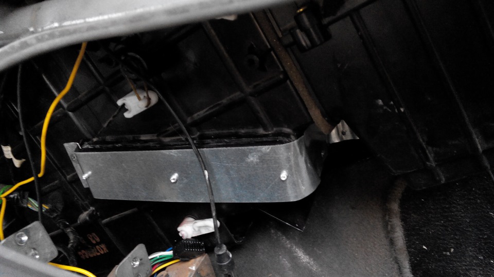

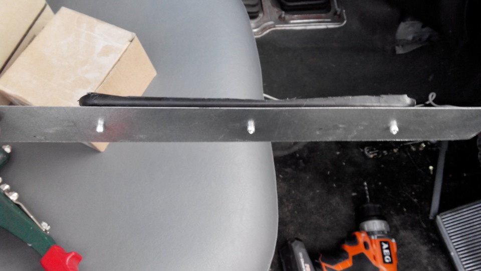

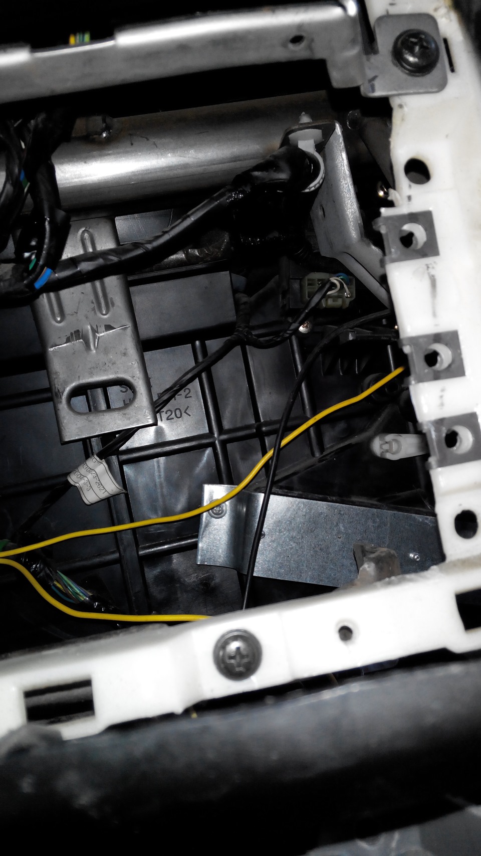

радиатор поставил еще в прошлые выходные, теперь к зиме и холодам готов. Вот немного фото
на сборку я потратил примерно полтора часа

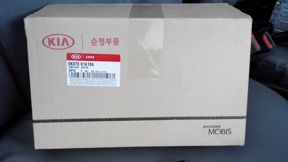

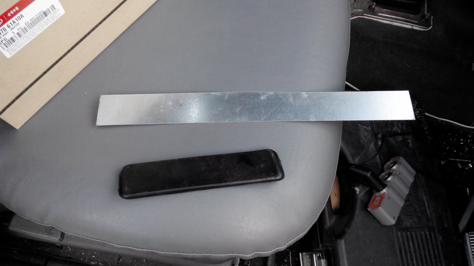

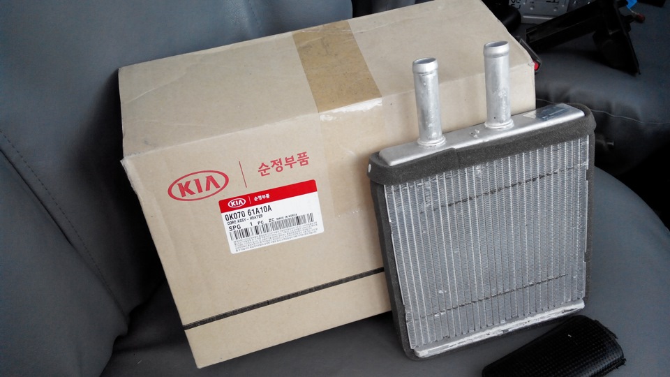

Запчасти на фото: 0K07061A10A

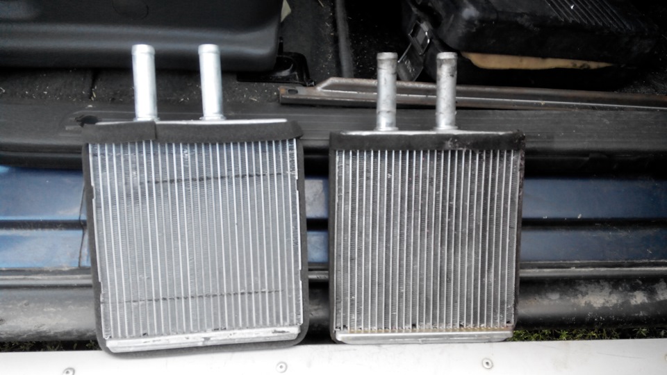

по последним изысканиям по форуму: от ниссан альмеры начала 2000-х практически идеально подходит на Sportage, а греет она получше и из-за качества материалов и из-за размеров решётки.
Есть информация по печке? какой партномер?
Радиатор на дорестайл или после? Я пластиковый ставил, а здесь алюминиевые трубки.
после, у меня каловской сборки
А я все разбирал… жесть было, да еще в одного ) самое трудное снять панель. Знал бы раньше что так можно =)
Да мы с другом на его спортяге тоже целый день упражнялись и себе думал буду все разбирать а нет, в общем с разборкой и сборкой часа два потратил.
Неплохо придумано:-)
да, есть добрые люди, показали как быстро сделать.
