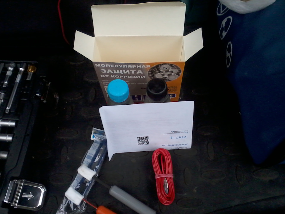

Увидел ролик, как с помощью Цинкора борются со ржавчиной.
Захотелось попробовать, ржавых мест у меня нет, кроме как под саблей.
заказал с бесплатной доставкой до работы.
в упаковке обнаружилось:
крокодил (для подсоединения к + аккумулятора)
два электрода
две баночки
канцелярский нож (хз зачем)
и инструкция
Приступаем:
— снимаем крышку багажника (два болта и потом просто ее сдергиваем)
— откручиваем гайки держащие саблю

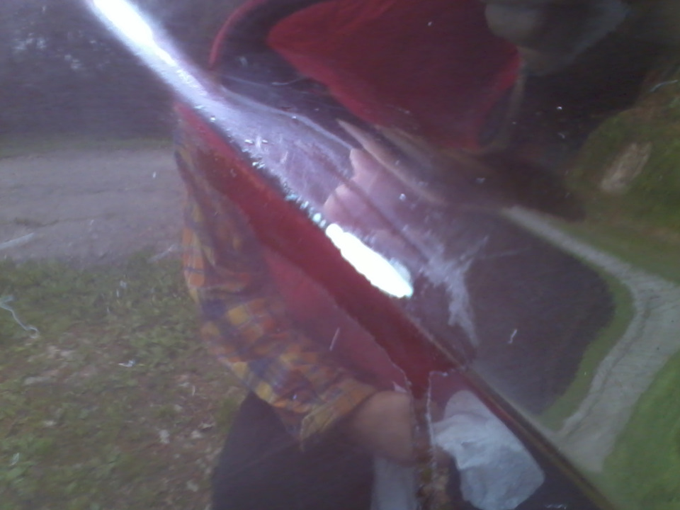

— убираем саблю и смотрим на места обработки
сабля отбила краску по углам:
никаких подготовительных работ проводить не требуется.

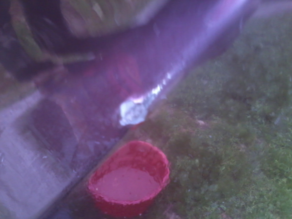

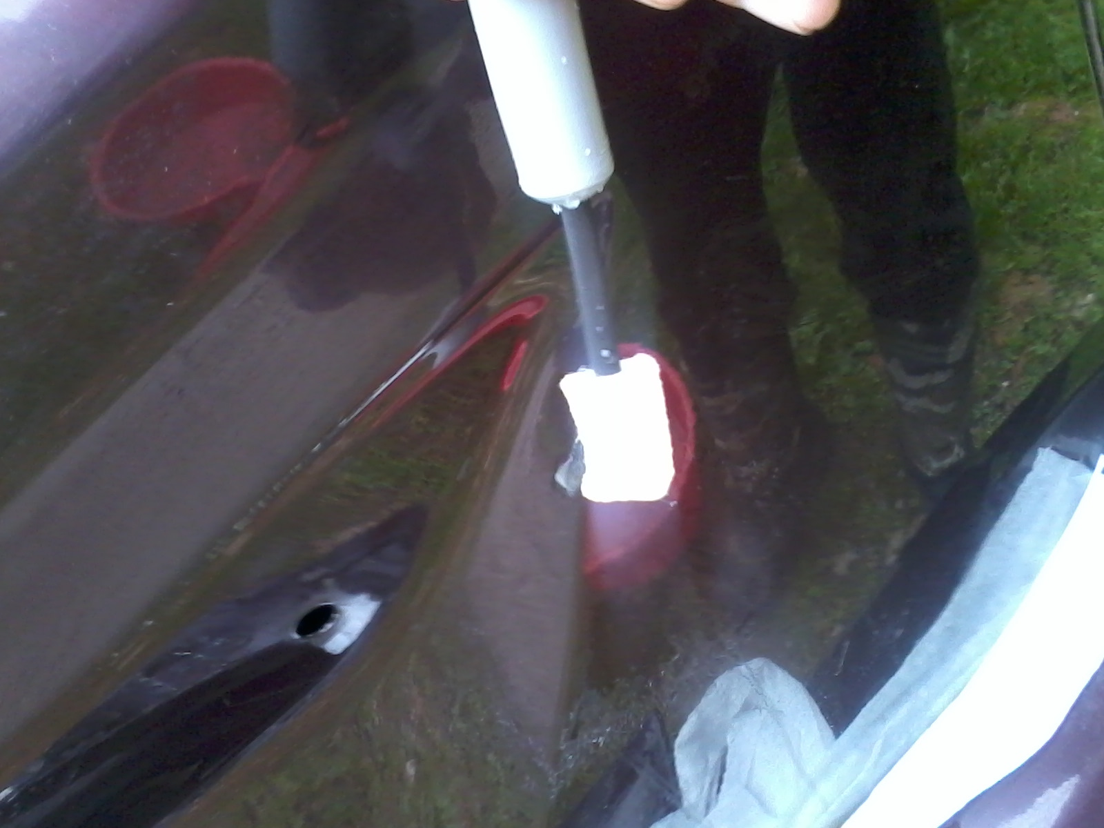

подключаем крокодил к + аккумулятора, а другим к концом к желтому электроду.

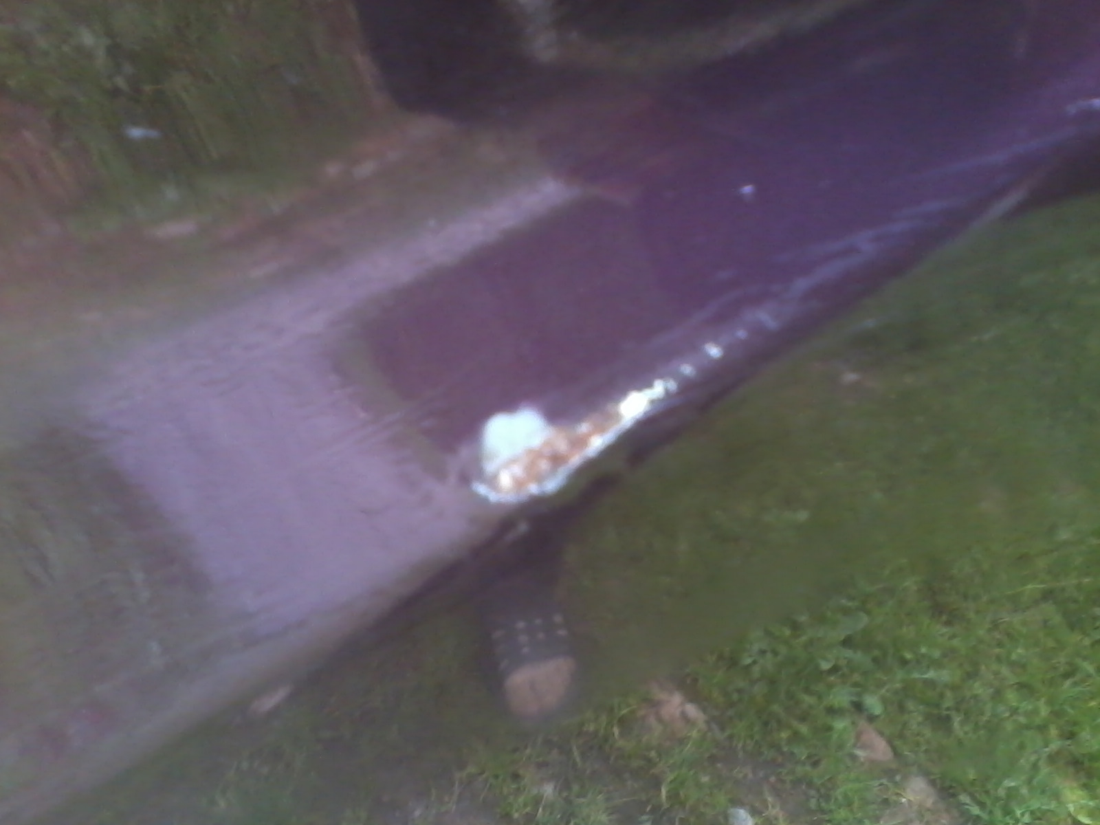

макаем электрод в баночку для удаления ржавчины и прижимаем электрод к очагу ржавчины.
ржа очень быстро была уничтожена, смотрим на результат и промываем все водой.
меняем электрод и баночку, начинаем водить по железу не допуская образования черных точек
по времени обрабатывал 2-3 минуты, смотрим что получилось:

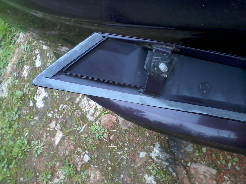

теперь это место будет не подвержено ржавчине, подкрашиваем для эстетики:
дабы избежать повторных проблем — проклеиваем саблю 3м скотчем
почему производитель изначально не поставил на саблю какую-нибудь прокладку вопрос…
Цинкор реально хорошо отработал, не ожидал, всем рекомендую.

Можно узнать как результат держится?
Если механических повреждений нет, то и ржавчины нет) у меня повторно не проявлялась. Машина уже продана правда) но я не только свою обрабатывал
