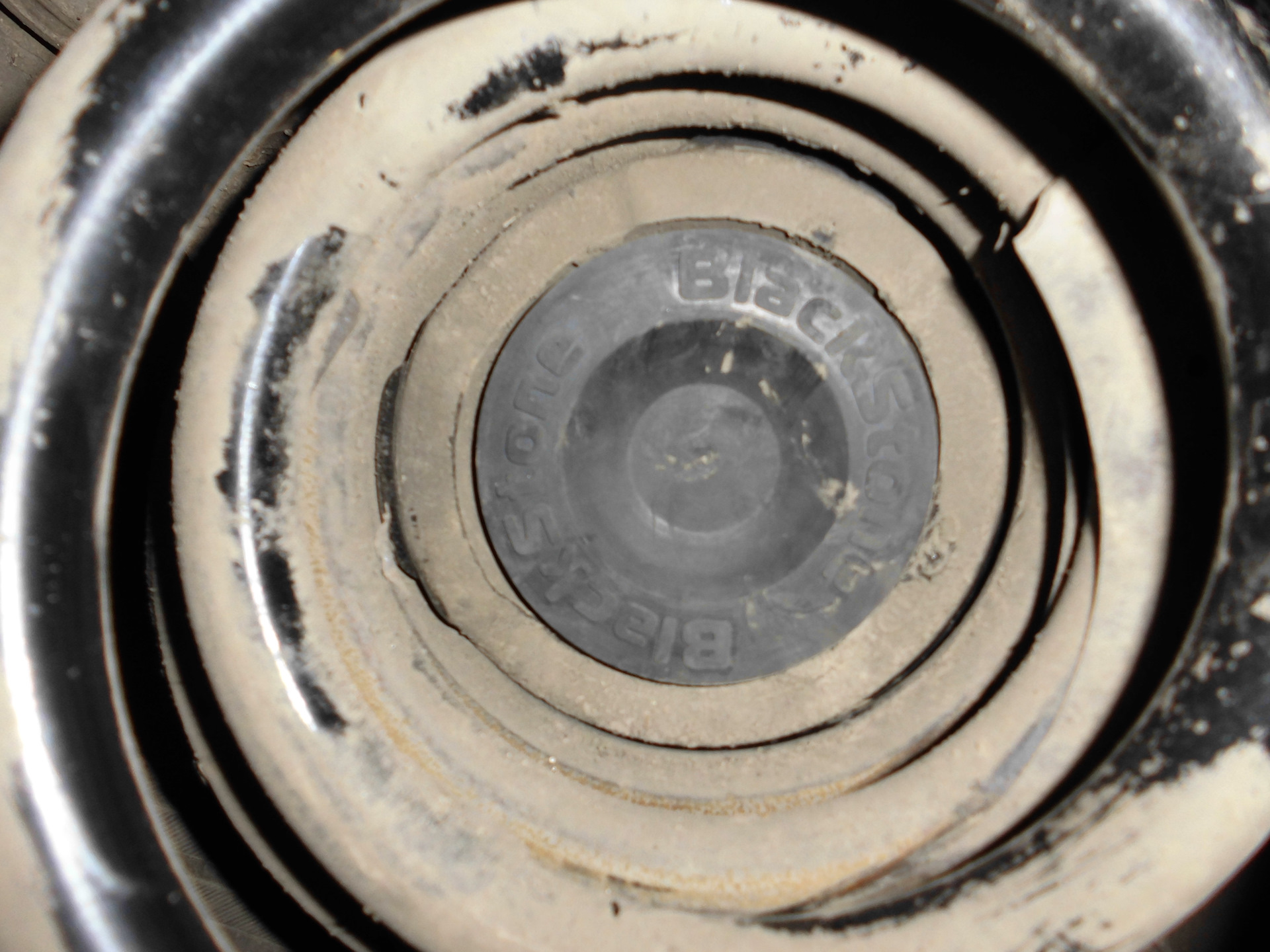

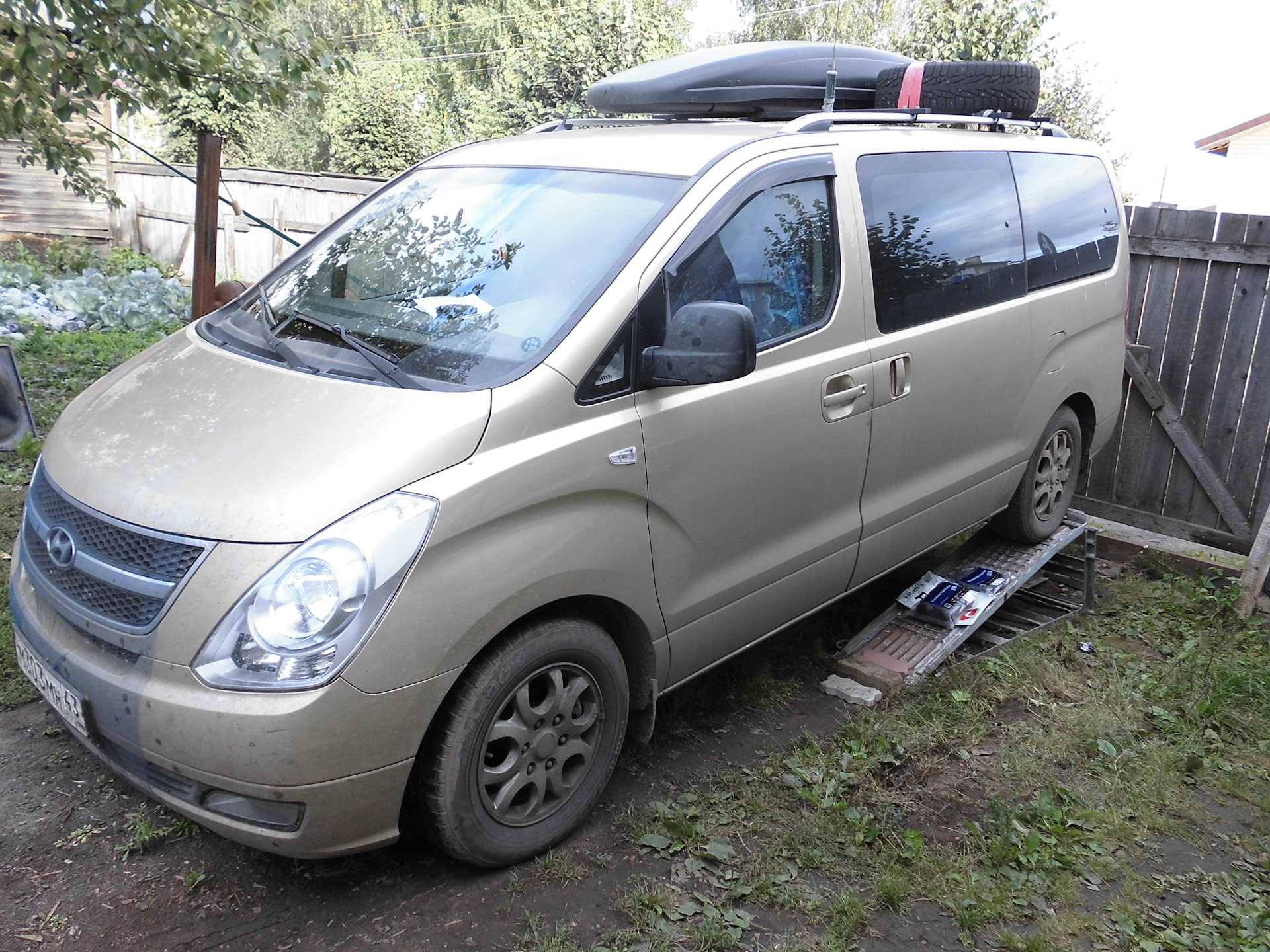

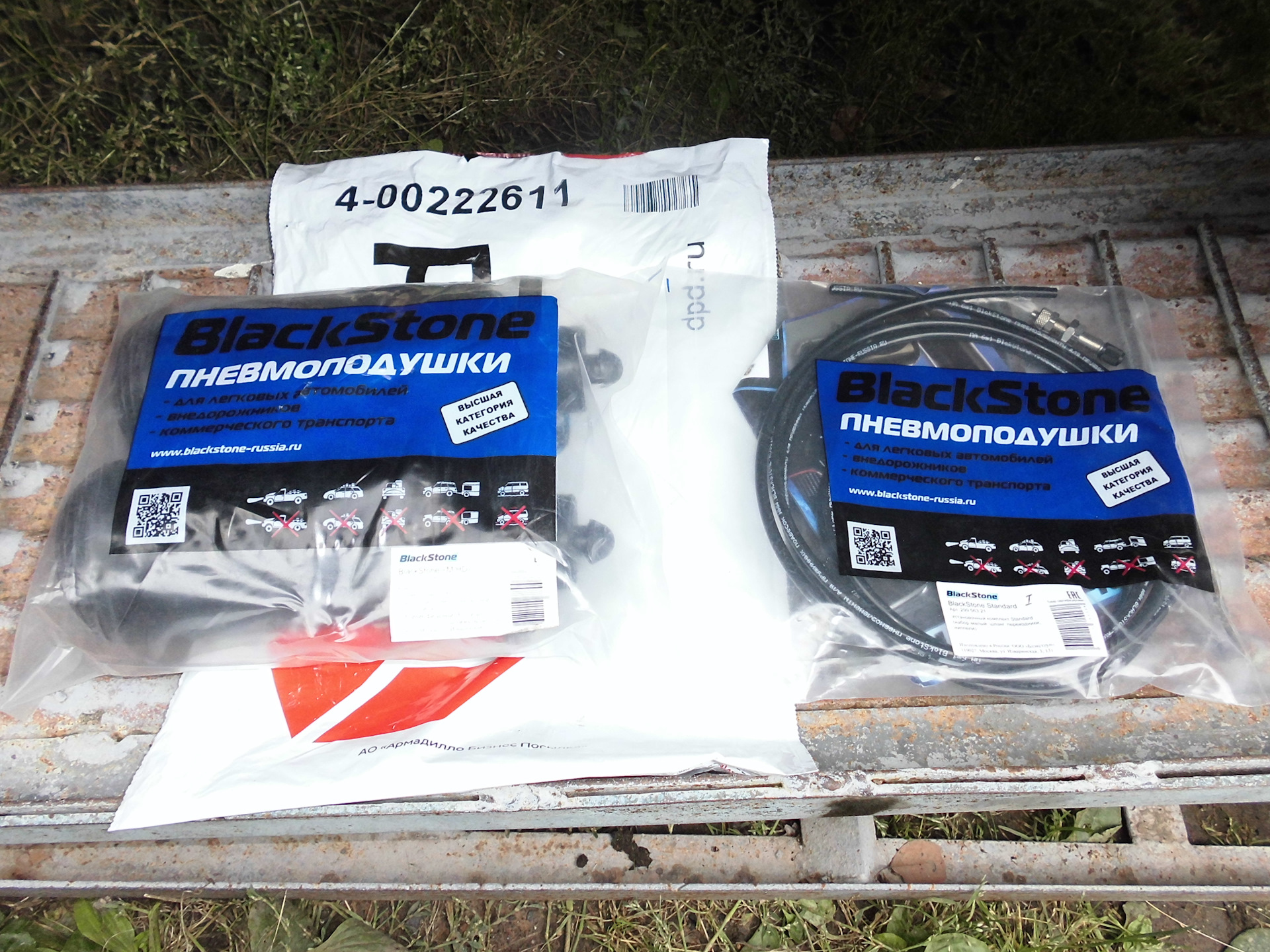

Итак… всем привет друзья! Сегодня были установлены Пневмоподушки в заднюю подвеску автомобиля…
пока сложно чтото сказать что и как (не ездил никуда стемнело)., завтра вечером будет пробная поездка с полной нагрузкой 8 человек + багаж + полный под завязку бак (только что заправил) на Киров и в Понедельник так же обратно. Так же будет полный фото-видео отчет. Пока что продул (накачивал и спускал) до 3х очков оба баллона — машина задиралась и отпускалась одновременно (т.е. оба баллона работают одинаково))) оставил на 1 атм. дальнейшая эксплуатация покажет. Сосок вывел к левой задней проушине, пока никуда не вкучивал его просто на стяжках закрепил чтоб регулировать можно было. Собственно пока вот так, стемнело все собрал и до завтра.
ну а пока для затравки несколько фото.

привет, да думаю что можно если внутри пружин ничего нет. пятаки так же доработать чтоб плотнячком сидели и вперед. Запитывается сжатым воздухом от возимого компрессора или от стационарного.

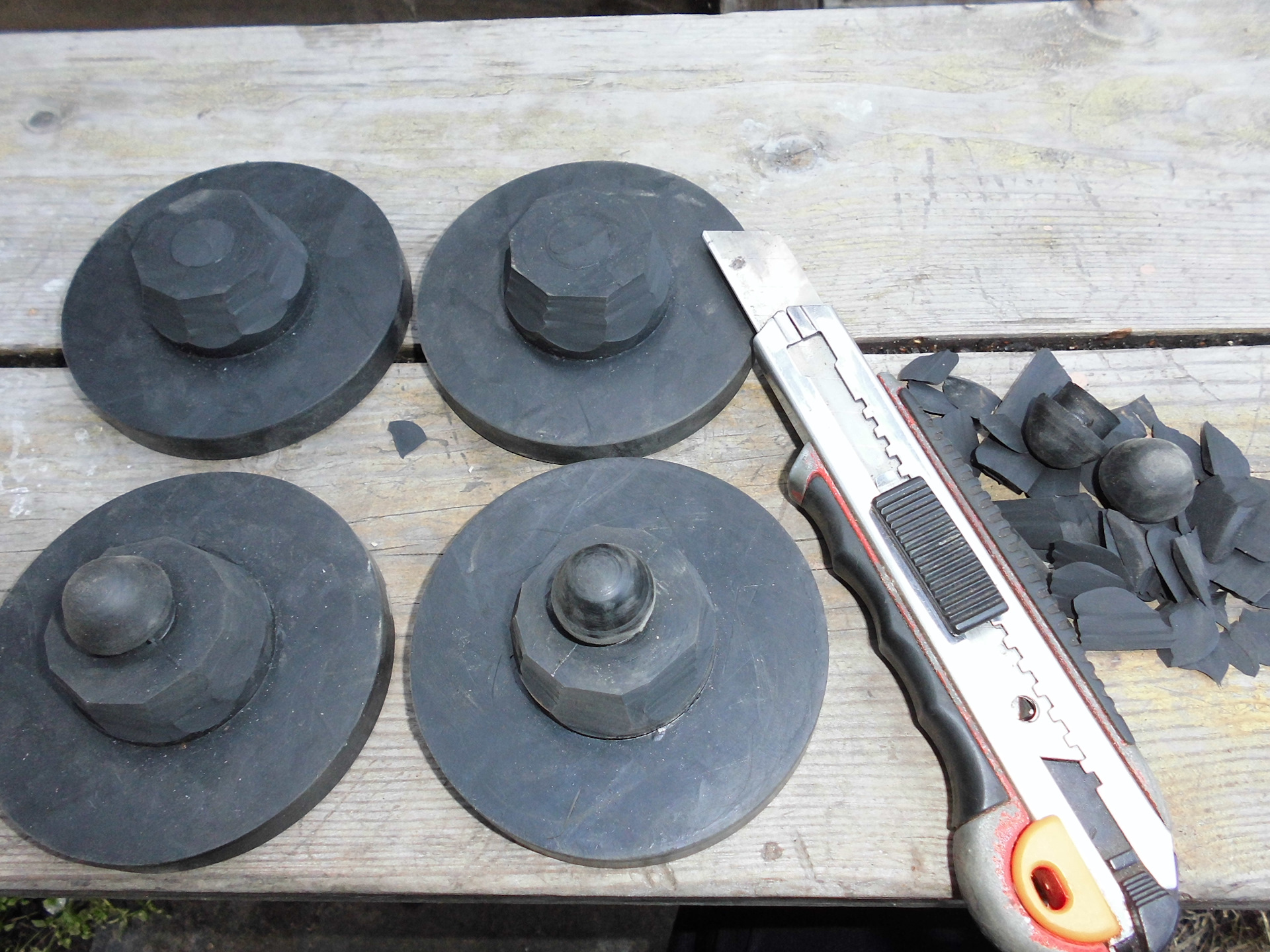

Не чего не понятно, в чего или под чего установлено ?
ну я же написал "для затравки" )))). Подушки установлены внутрь пружин, также немного доработал пятаки отбойники от их комплекта (чтобы все было тютя в тютю).
