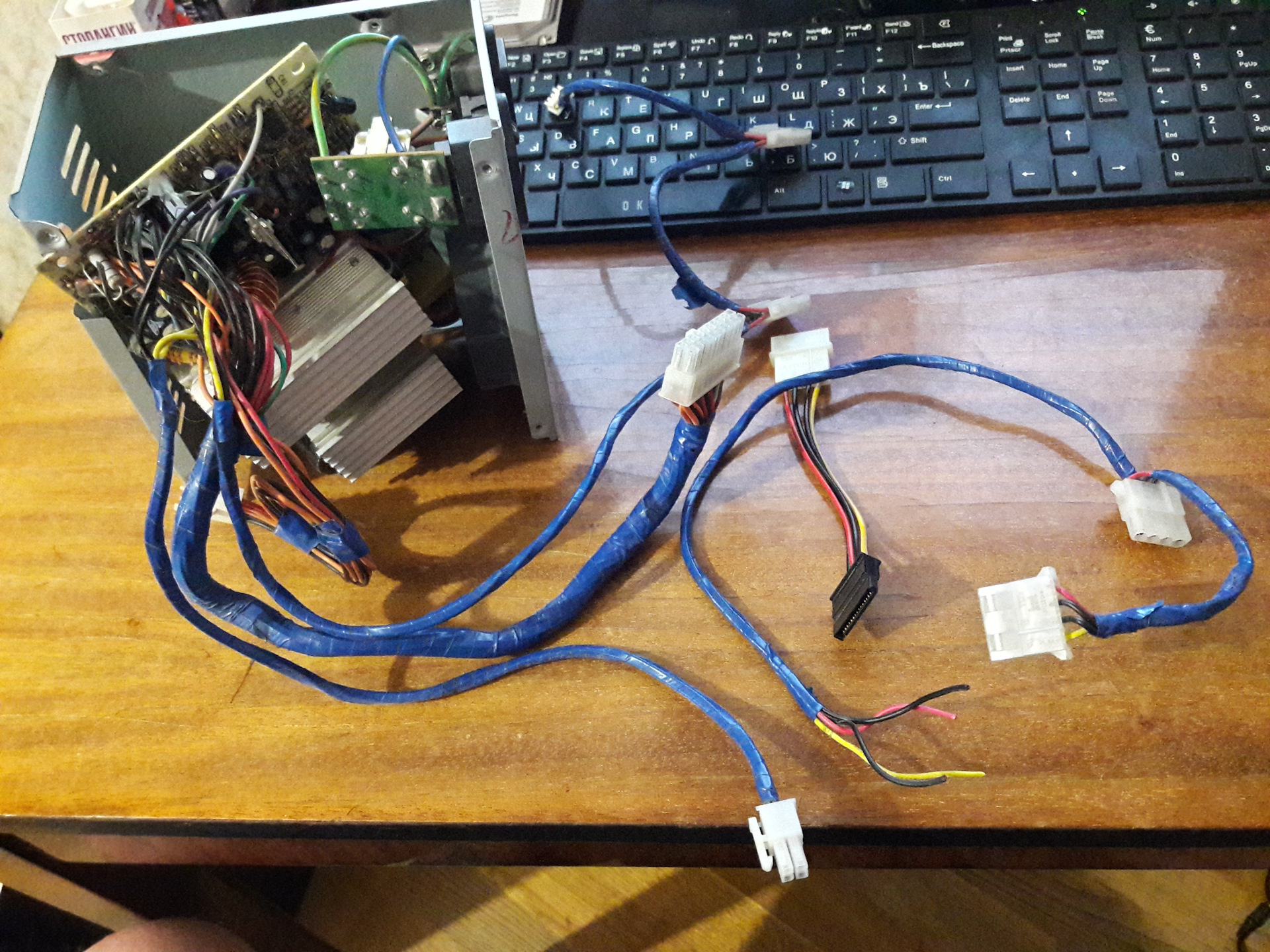

Закупаться каждый раз отдельными деталями мне уже надоело, поэтому полез в загажник и там нарыл необходимые мне провода и разъёмы:
Для подключения основного питания решил использовать проводку от старого БП с его 4х контактным "Molex" разъёмом, Для подключения кнопок на руле и ЗХ нашёл у себя какие-то автомобильные разъёмы. Хоть я и не брезгую скрутками в автомобиле… как показала практика ещё на моём первом авто — всё работает до сих пор исправно и не глючит. Но раз уж у меня появилась возможность пайки, то, безусловно, лучше всё спаять!

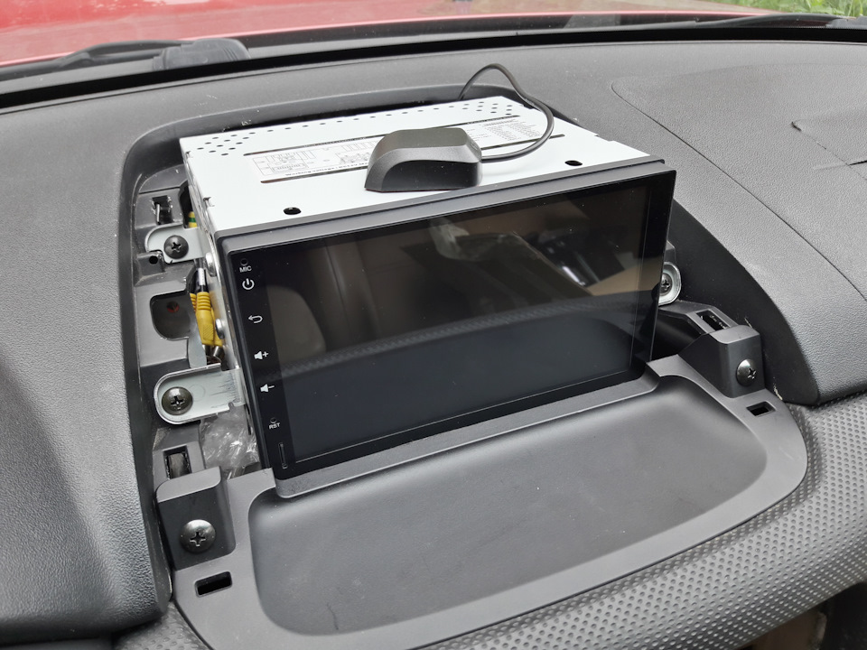

Как было замечено в первой части, размеры магнитолы чуточку больше, нежели "2DIN" от субару, соответственно в штатный козырёк магнитола не входила.
Я было расстроился, что придётся пилить рамку, но Denis154 предложил поставить без запилов, разместив магнитолу за козырьком, как это у всех, кто ставил планшеты. По бокам отверстий у магнитолы полно и я решил пока поставить так, а уж распилить и переставить то всегда успею.
И вот, в очередную субботу, собрал всё необходимое и пошёл таки внедрять. Жалко, конечно, избавляться от бардачка, т.к. очень привык к нему и ежедневно пользовал. Так же, лишаюсь я бортового компьютера, который у меня был вместо часов. Пока я просто его отключил, т.к. аккуратная деинсталяция предполагает собой дополнительный разбор салона, а это никак не входило в мои текущие планы. Однозначно будет установка камеры ЗХ — там я отцеплю проводок от проводки мозгов, а так же будет работа над ошибками с приборкой — там я отцеплю оставшиеся провода. Резать не хочется, т.к. до сих пор мне пишут люди по поводу контактов с продавцом, а я их уже начал терять, но всё это значит, что интерес к БК есть и после аккуратной деинсталяции можно будет отправить в продажу данный компьютер. Чтобы с установкой у следующего владельца не возникло сложностей, я и хочу оставить по-максимуму всю длину проводов. Но, вернёмся к внедрению:
Первая примерка головы к козырьку показала, что она вполне себе неплохо вплотную ставится к нему! Единственное я переживаю, что поцарапает мне козырёк экран, поэтому проклеил торец козырька, соприкасающийся с экраном, изолентой ))). Я уже наслышан, что нужна мне будет плёнка матовая на весь экран, т.к. бликует сильно… Покатаюсь и посмотрю, но то что точно нужна любая плёнка — это 146%!
Очередной минус в этой установке выявился после включения — боковыми кнопками неудобно пользоваться. Чтобы их нормально нажать, надо закрывать экран ладонью. Насколько позволяло там место и крепёж я то сдвинул вправо магнитолу, но это от силы 1…2 мм. Даже если и сместить сильнее, то всё-равно мешает эта рамка "2DIN". Но, чувствую я, что ничего уже переделывать не буду ))) Если только совсем меня этот момент не достанет или попадётся мне в руки ещё один козырёк некомплектный, который можно будет на опыты пустить.
Кстати о комплектности козырька! Да, мне достался, вроде бы как, полный комплект, где есть 2 винта для прикручивания нижней полки. Есть 16! винтов для прикручивания магнитолы к пластинам боковым, а вот винтов для прикручивания самих пластин к парпризу не было! Пришлось изымать винты из центральной консоли, чтобы закрепить, хотя бы на 3 винта, магнитолу к парпризу. Теперь вот надо бы где-то восполнить недостачу. Интересно, а на разборках жеж должно быть море этих винтов? Продаются ли они там или как?
Ну это ладно, отвлёкся… Собственно то что, подключил все необходимые мне сзади концы. Протянул удлинитель USB в подлокотник. Подцепил на Front Out какой-то первый попавшийся шнурок 2хRCA<-> 3.5mm Jack. Спустил подготовленную дома проводку питания вниз и…
Ух и всё же это надо ещё запхать за 88го и карман! Перед упаковкой первое включение… Работает! Выключаю зажигание — засыпает. Через 30 сек полностью выключается. Яркость регулируется… Красота! Включаю звук… Эм… Ну у 88го пионера как-то не всё ровно с этим AUX1 и было, но тут… Началось всё с того, что мою флешку не смог зацепить ))) Но хоть по BTAudio погнал звук… Как-то не так… Запускаю YouTube… Тоже что-то как-то неайс… По тональному балансу всё более-менее нормально, но вот что со стереобазой… Тут я понимаю — подцепил на Front Out какой-то первый попавшийся шнурок 2хRCA<-> 3.5mm Jack… И ведь всего-то каких-то лет 5 прошло, как я забыл про аналоговые межблочники… Всё же уже на оптике или, на худой конец, SPDIF по коаксиалу… Ну что же… лезем в загажники, а там у меня валяются когда-то самодельные бежблочники на РК-50-2-22, который СВЧ посеребрённый…
