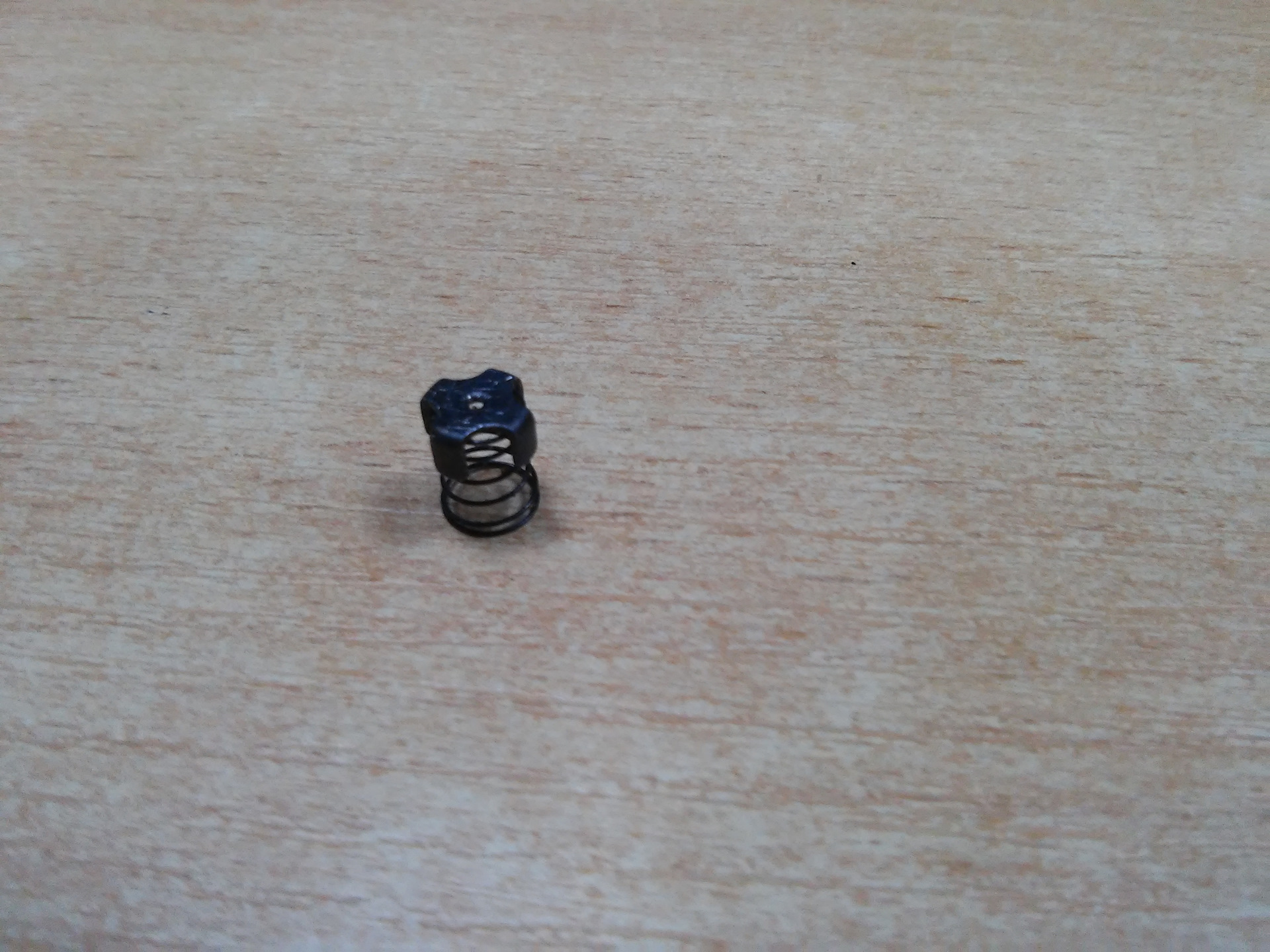

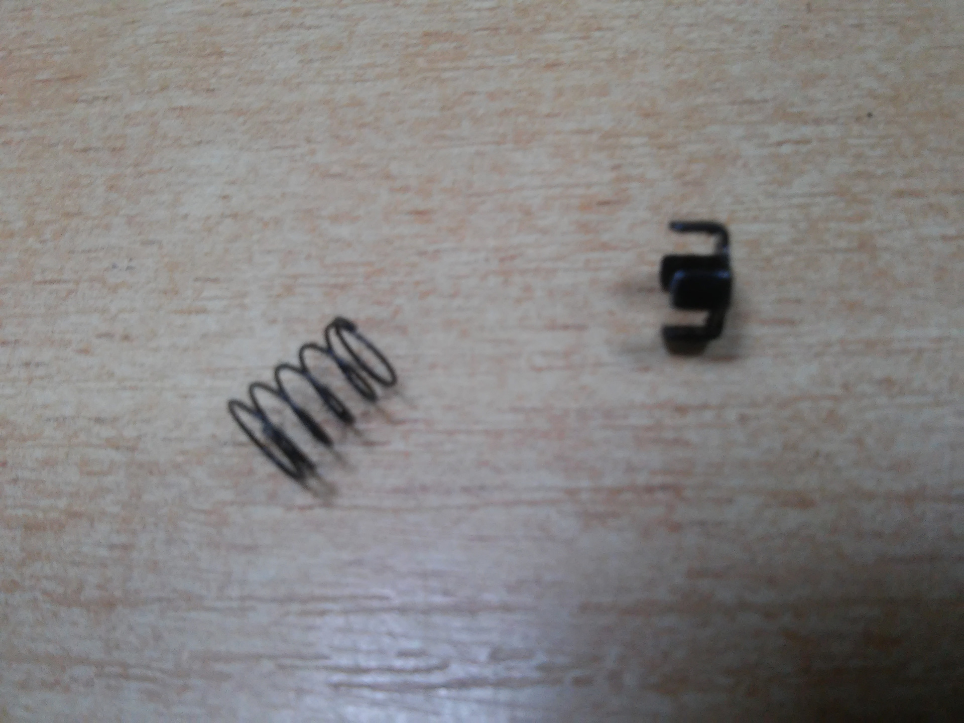

Нашел время и снял клапан задержки сцепления, все пишут делов 10 минут-я минут 30 проковырялся, без ямы не обошлось.сначала пытался снаружи подлезть, но руки не влазили, кое как открутил, но достать пружину саморезом не смог.Уже с ямы нормально подлез и все вытащил. Ощущения после снятия положительные, хотя езжу не агрессивно, но разница заметна.Советую всем кто еще думает снимать или нет.
