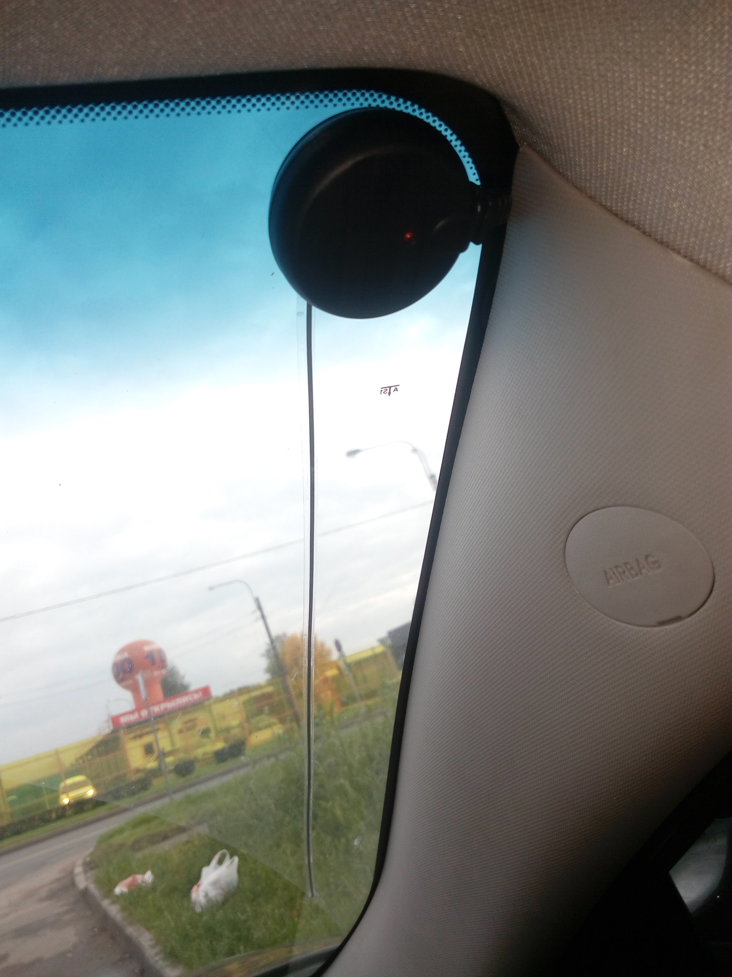

Устал от помех в работе радио, причем в городе они чаще, чем за городом, подглядел у Алексея и тоже купил Антенну Триада 160 Gold Euro.

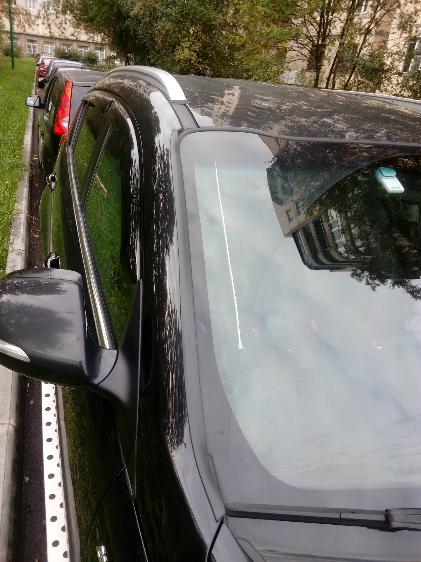

Подключил проще, не стал использовать переходник на ШГУ, а просто снял накладку стойки лобового стекла у пассажира, там антенный кабель разъемный, так что просто разъединил его, воткнул в "маму", идущую в ШГУ штекер антенны, подключил массу под винт кронштейна подушки безопасности, а плюс взял от питания регистратора, точнее, приходящий к нему провод разветвил, в итоге при включении зажигания на антенну приходит плюс!
Оба усика не стал клеить, очень мало у меня места между зеркалом и стойкой (регистратор, датчик дождя, транспондер для платной дороги).
Так что теперь прием горааааздо лучше, вне города пока не тестировал.
