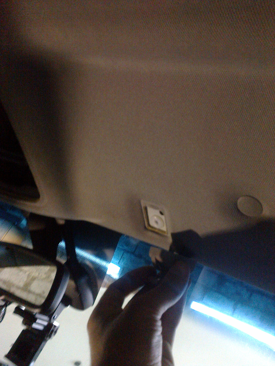

Доброго времени суток! Попутно при установке сигнализации перенёс датчик температуры климат-контроля, остался доволен, и глядя на лобовое стекло, а именно свисающий вниз провод от видеоригестратора портил всю картину. Прикинув что с проводом можно провернуть ту же операцию что и с удлиненным проводом от датчика, дабы провода достаточно, приступил к работе (провод от регистратора погнал вправо по потолочной обшивке). 1) Замерил "хвостик" от регистратора до потолочной обшивки.
2) Открутил левый крепёж держателя

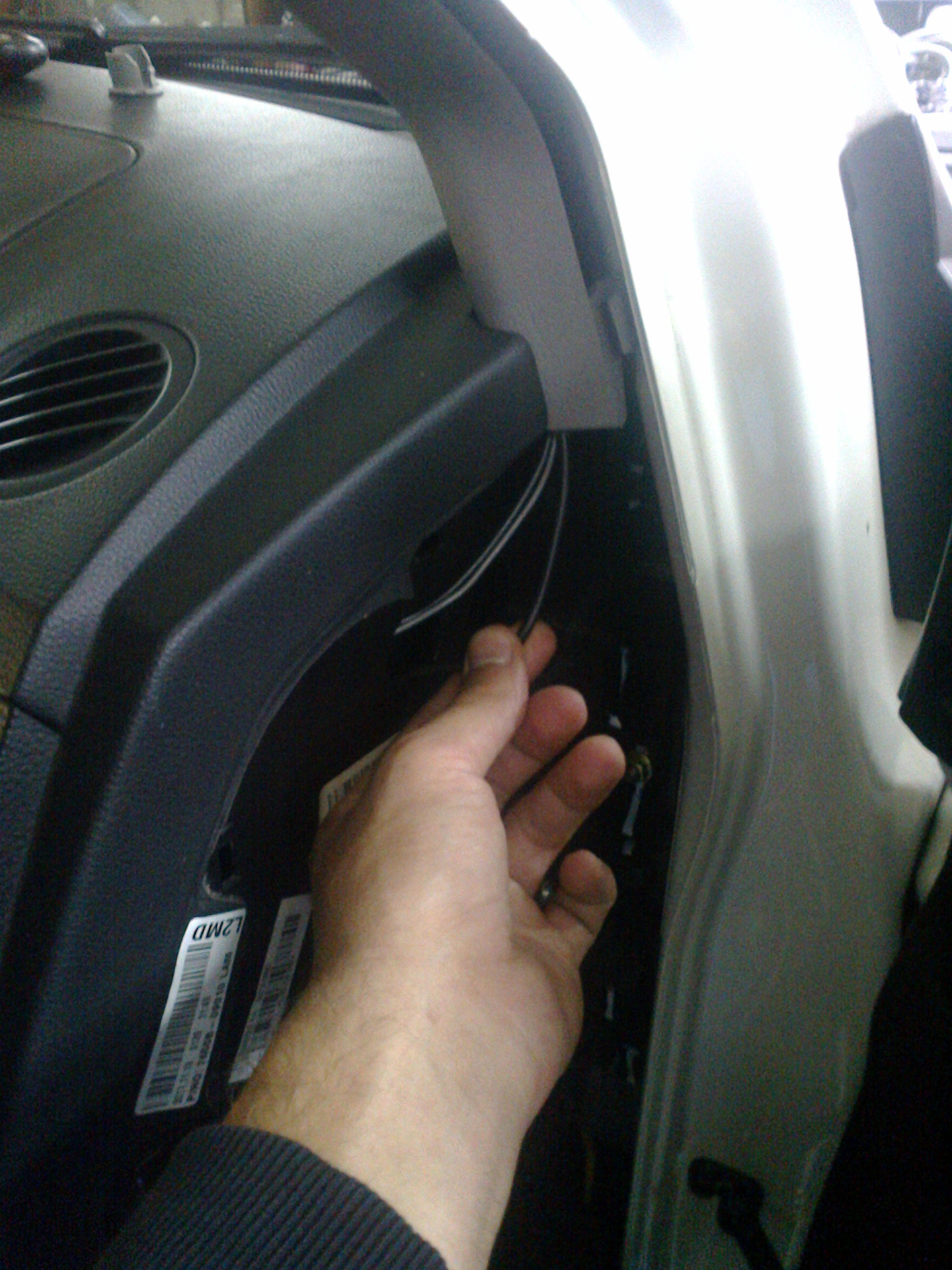

3) Снимаем обшивку правой стойки, снимается аналогично левой ( под заглушкой один шуруп сверху, снизу клипсы).
4) Закладываем провод под потолочную обшивку и вдоль стойки (при необходимости крепим провод на скотч к стойке).

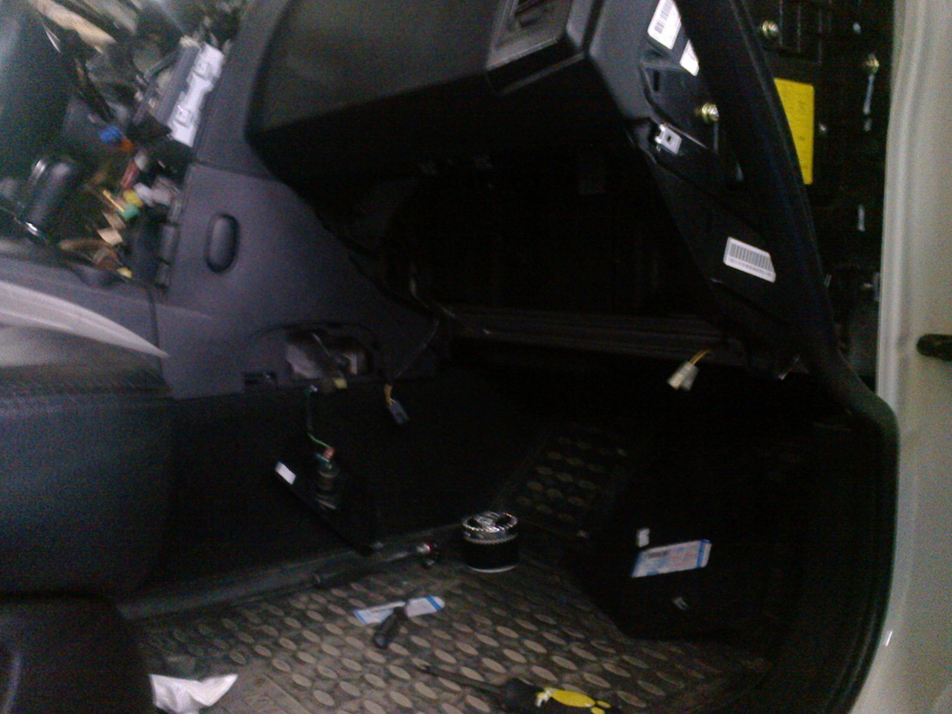

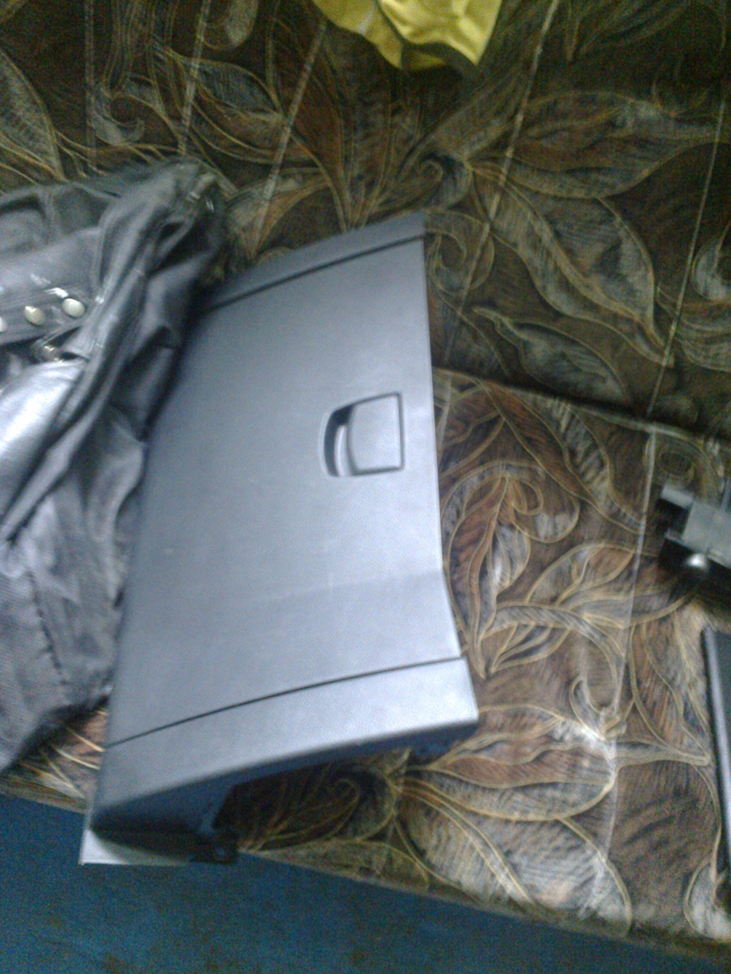

5) Снимаем полностью бардачок вместе с обшивкой.
6) Заводим провод в отверстие .
7) Протягиваем провод к прикуривател (по середине будет металлическая планка, пустил провод над ней).

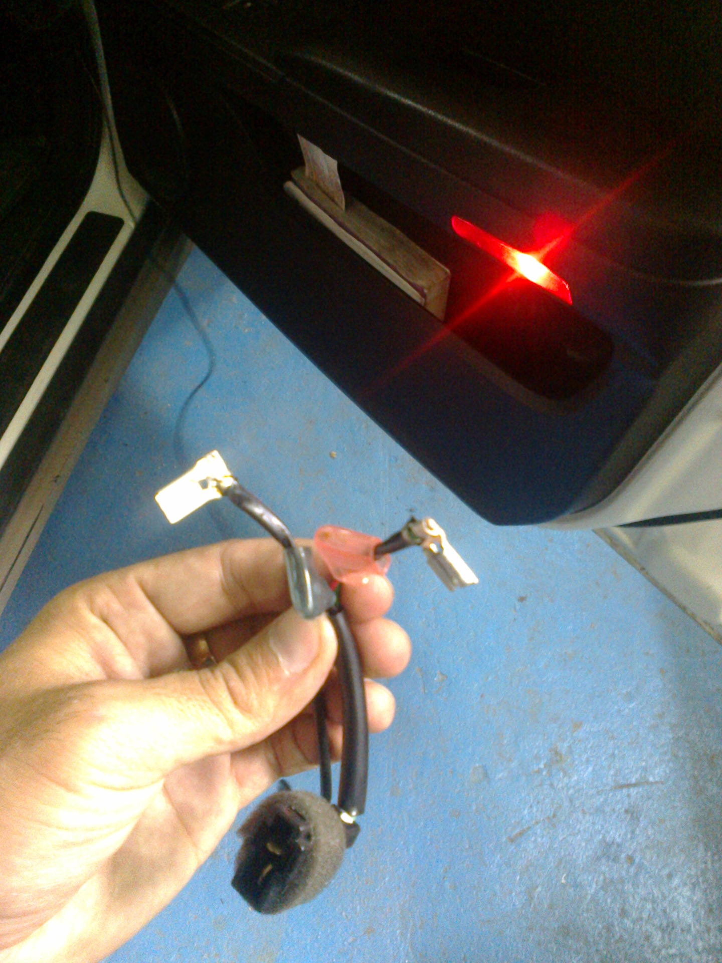

8) Вытаскиваем прикуривател минусовой отвёрточкой (он сидит на клипсах).
9) Отсоединяем разъём и снимаем клеммы.
ГЛАВНОЕ! У меня разъем регистратора без преобразователя тока, то есть напряжение 12V идёт прямо из прикуривателя !
10) Обрезаем штекер прикуривателя, проводим за пластмассовую перегородку и выводим где прикуриватель, там 2 провода (плюс у меня получился красный).
11) Проводим соответствующие провода в чехольчики и припаиваем (для верности) к клеммам.
12) Одеваем чехольчики о изолентой схватываем нары проводов.
