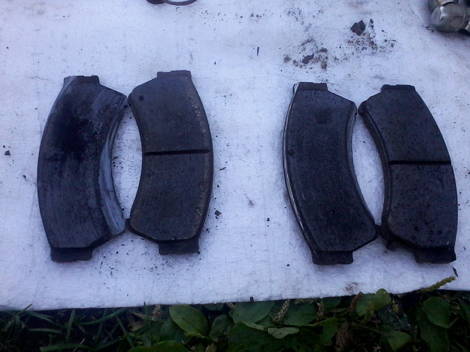

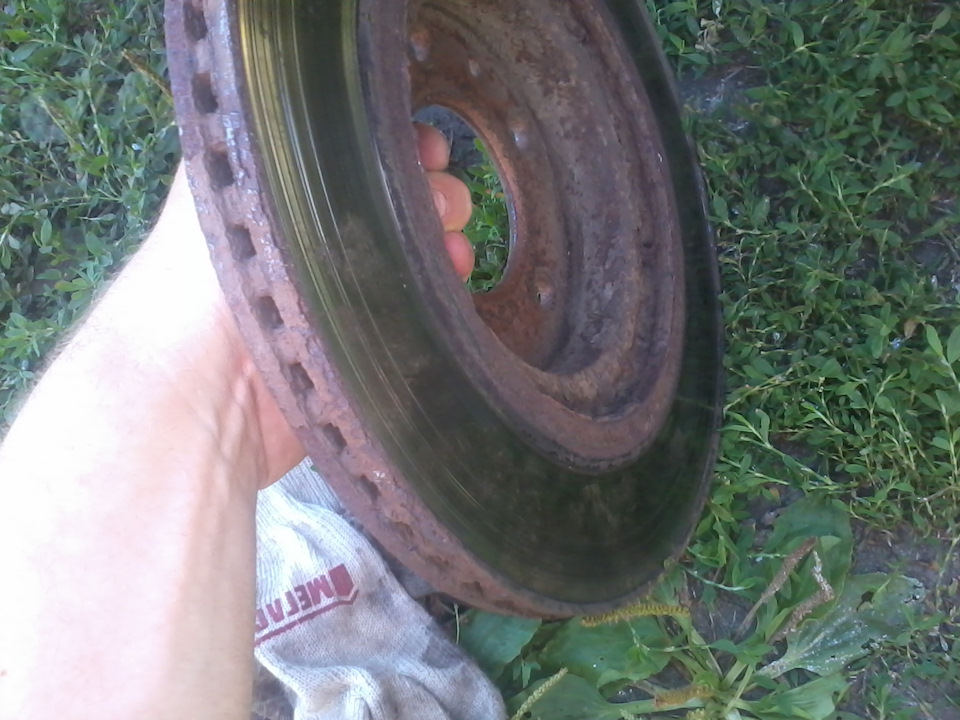

Забирал жену как то вечером из салона красоты, ну и на одном из поворотов резко тормознулась моя машина. И еще и какой то металлический стук послышался в правом переднем колесе, ну я посмотрел, вроде все на месте было. Ну думаю поеду домой (примерно 30 км ехать), но не тут то было, машину стало вести в право и появился запах горелых колодок, остановился. Решил снять колесо и с ужасом обнаружил что оно от руки и не прокручивается. Сначала подумал, хана подшипнику, но нет причина оказалась более банальна — внутренняя колодка истерлась и из-за того что тормозной диск был тоже изрядно истертый, она провалилась и застряла между скобой и диском. Из-за этого все и тормозилось. Кое как выбил колодку. и отжав до конца тормозные цилиндры поехал домой, потихоньку, так за 30 км ни разу не нажав на тормозную педаль. На следующий день заказал новые колодки (опять Кашияма) и тормозные диски (Стеллокс (китай — но вроде бы более или менее)), купил балончик с краской, покрасил суппорта и диски и все поставил на место. Сразу же пропало малейшее биение при торможении, теперь вот думаю тоже самое проделать с задком.

Ахах, а мне не верили, что диски можно так сточить до проваливания колодок! Вот и доказательства того, что диски нужно эксплуатировать в пределах, а при выходе за пределы выкидывать в металлолом)
я из них штангу себе сделал )))
Ну можно и в дело пускать, лишь бы только не по прямому назначению)
ТО сам себе делаешь раз так получилось ? Как так никто не предупредил и сам не заметил ?
думал как на жигулях, до последнего можно ездить, к тому же внутреннюю колодку не видно и непонятно какой там износ, на наружных то еще прилично оставалось
