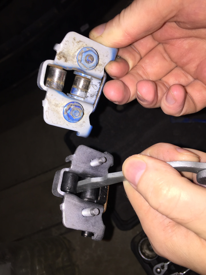

Задняя правая дверь в один момент стала открываться с трудом и закрываться с усилием. Заметил, что разболтался болт крепления ограничителя двери к дверной стойке. Затянул его, ситуацию это не исправило.
Заказал новый — 9181C9 — 1245 рублей.
Для того, чтобы снять ограничитель двери пришлось снимать обшивку. Для снятия обшивки нужно снять ручку стеклоподъёмника — она просто отщёлкивается, снять ручку которую мы держим, чтобы закрыть дверь — там болт под звёздочку. Ручка открытия остаётся на двери, но окантовка на защёлках удерживает обшивку, нужно отщёлкнуть окантовку, тогда обшивка будет держаться только на клипсах. Всё обшивка снята и у нас открылся доступ, чтобы извлечь ограничитель двери.
Процесс установки описывать не буду, просто как новая деталь придёт — сделаю фото, чтобы отличить исправный от неисправного, и прикреплю в комментариях к этой записи.

Поменял, вот фото нового и старого. С виду отличия только в том, что старый немного гнутый. Возможно из-за этого он и не выполнял свои обязанности как следует.
