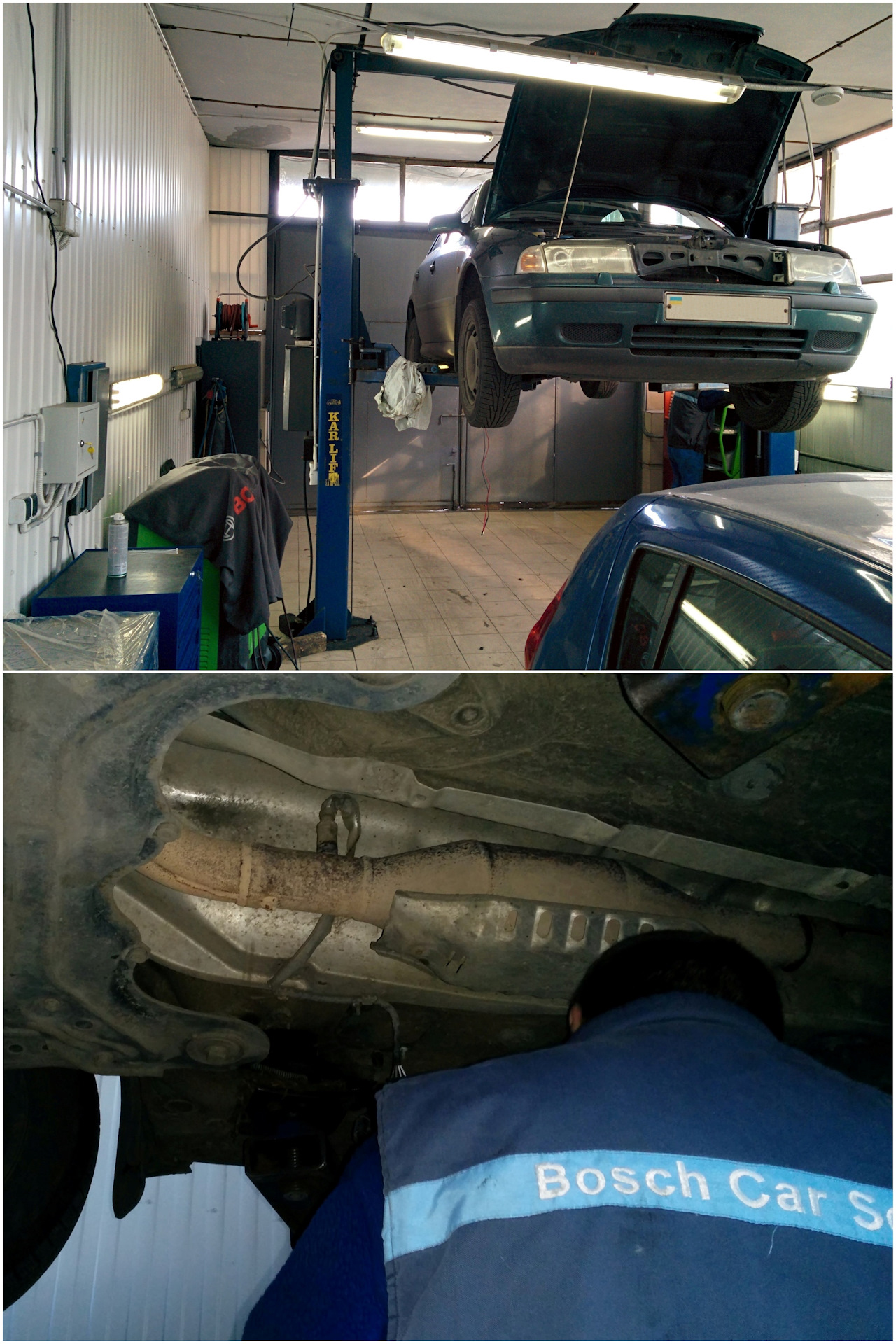

В 10 мин. езды от места работы расположено СТО “BOSH Service” (Киев, Кирилловская (Фрунзе) ул.). Почему меня потянуло обратиться именно к ним до сих пор не знаю. Но факт остается фактом и я обратился…
Приехал до открытия СТО. Задача перед ними стояла прежняя — полная диагностика электрооборудования.

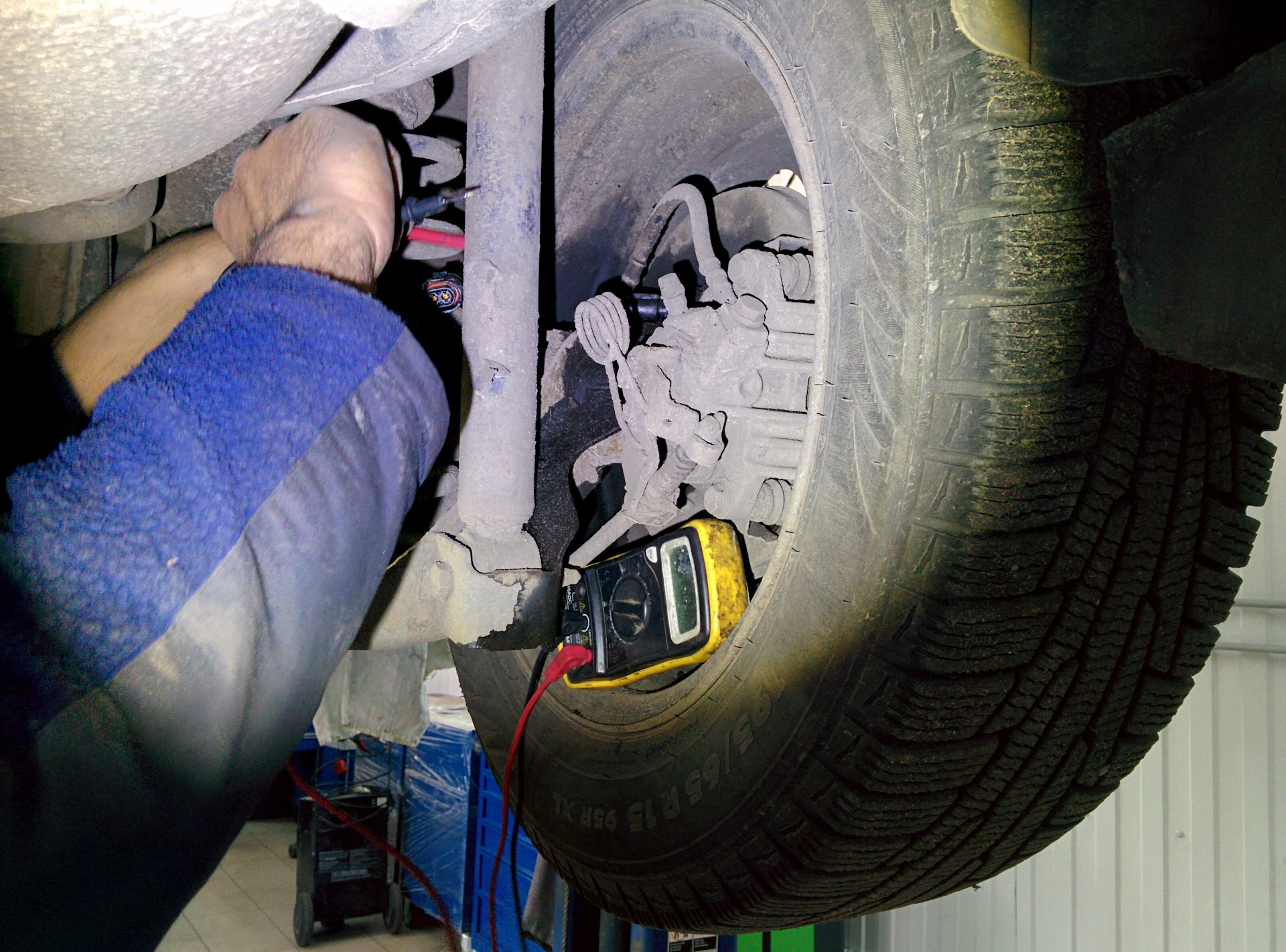

Диагноз: замена
— датчик “ABS” задний правый: Autlog AS4003 (201,00 грн.);

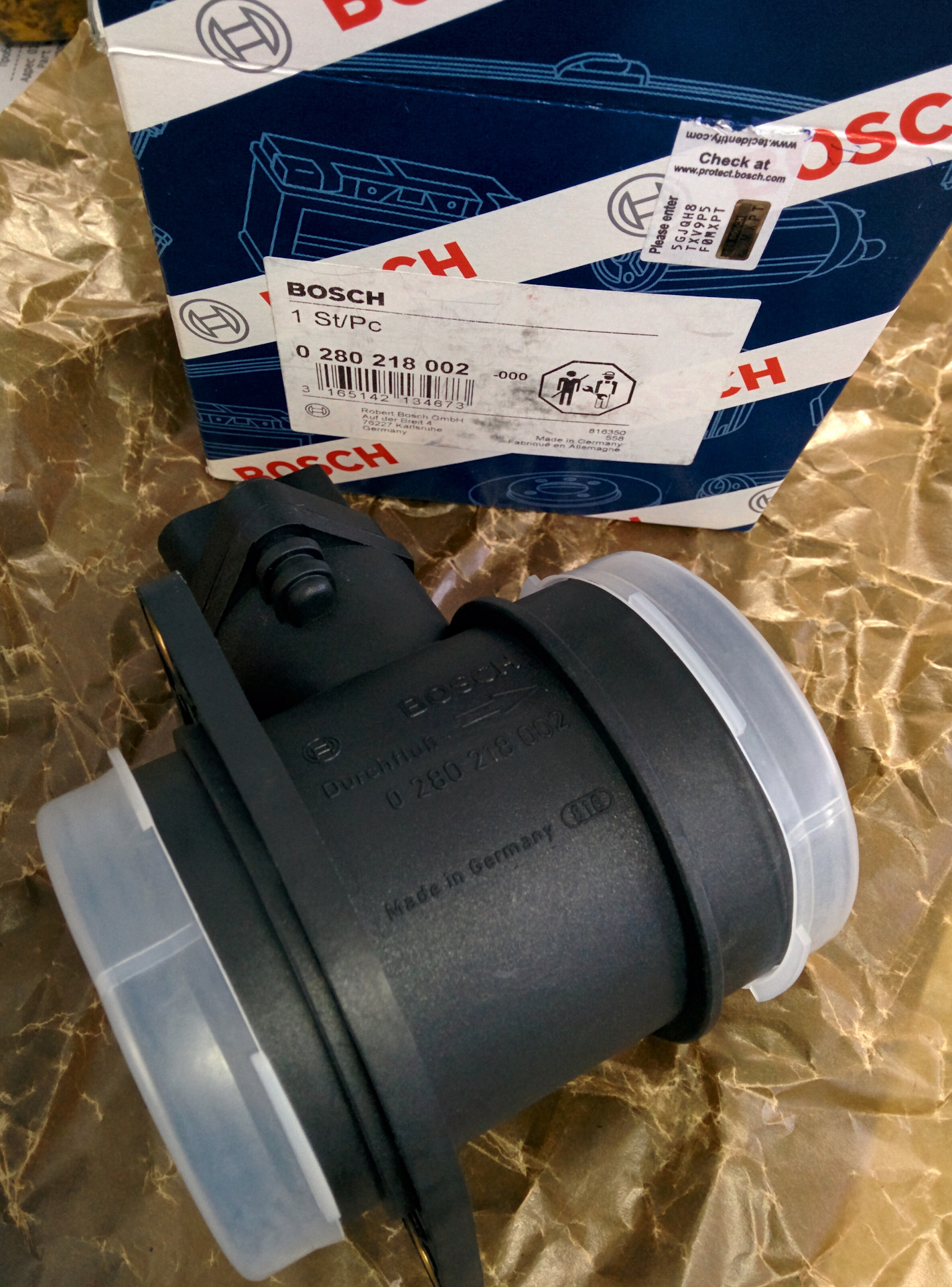

— датчик массового расхода воздуха ( ДМРВ ): Bosch 0280218002 (1750,00 грн.);
— лямбда-зонд: Bosch 0258005081 (1565,00 грн.).
Менеджер декларировал, что все необходимые запчасти для ремонта проверил, все они есть в наличии и при необходимости в течении 45 минут с момента заказа их доставляют им на СТО. Времени на выполнение полного объема работ обещали занять не более 4 часов (самый дорогой вариант). Мне понравилась такая перспектива “нарисованная” менеджером. Согласовали стоимость и дату ремонта. Машину попросили пригнать к 9:00 (к открытию СТО).
Приехал в назначенный день в 8:45 (СТО закрыта).
9:00 появился менеджер (открыл СТО) но машину в работу не берет т.к. электрик “Миша” еще не пришел!
9:30 появился электрик “Миша”, но к этому времени выяснилось, что на 9:00 кроме моей машины к этому же электрику записаны, приехали и так же ожидают ещё 3 машины (с моей четыре)!
9:40 машину таки приняли и электрик принялся менять датчика расхода потока воздуха. Датчик заказал полностью в сборе. Я уехал с надеждой, что к обеду все сделают.
12:30 проезжая рядом (ехал пообедать) решил заглянуть на СТО. Наблюдаю картину: “спина” электрика “Миши”торчит из под капота иного авто. Мой автомобиль стоит в стороне заблокированный иными авто. Все что сделано по моему авто к этому времени — произведена замена датчика расхода потока воздуха в сборе. Для справки (любой человек у которого руки выросли не из “Ж” выполнит эту замену за 10 минут).
Я в бешенстве! Направляюсь к менеджеру для объяснений и здесь выясняется, что у них до сих пор нет запасных частей для ремонта! Но тут же клянется что в течении ближайших двух часов их должны привезти (напомню, при диагностике он рассказывал, что запчасти им доставляют в течении 45 минут по факту заказа)! В этот момент я был переполнен желанием забрать свой авто (но, т.к. я приехал на служебном авто, свой я забрать сейчас никак не мог).
16:00 я вновь вернулся на СТО т.к. понял, что без присутствия хозяина к ремонту авто приступят по остаточному принципу. Как раз к моему приходу привезли необходимые запчасти (датчик “ABS” и лямбда-зонд).
Машину поднимают на подъемник и электрик “Миша” безуспешно попытавшись открутить лямбда-зонд недовольно выдает: “сегодня закончить не успеем, здесь очень много работы”!
Далее рассказывать подробно не буду – целый вестерн получится…
В итоге, к 21:00 часу они успели заменить только датчик “ABS” (благо хоть контрольная лампа “ABS” погасла).
Так же, предъявили к оплате прайс на 9 нормо-часов! После разбирательств “перерисовали” прайс на 4 нормо-часа.
В добавок, менеджер настойчиво настаивал на немедленной оплате лямбда-зонда который им привезли для моего авто (мол: "Мы же его для вас заказывали"!). Пришлось объяснять, что у СТО есть право в течении 14 дней вернуть товар поставщику если последний не испорчен и имеет надлежащий вид товарный вид и упаковка соответственно… А я его покупать не обязан, а в данной ситуации принципиально не буду этого делать.
Данному СТО рекомендовал бы сменить свою вывеску на более подходящую на мой взгляд — “Без лоха и жизнь плоха” (или что-то подобное по смыслу).
В итоге, машину забрал не через 4 часа как обещали, а через 12 часов "нервотрепки". В добавок ко всему выполнены не все работы. ((

А можно подробнее в чем причина замены лямбды? Ошибки какие были. Просто обычно если неправильная смесь то меняют или маф или дмрв или лямбду. А тут сразу чтобы и то и другое что наверняка.
При диагностике была ошибка по лямбде. При проверке тестером напрямую — через контакты разъема (сопротивлене) диагноз подтвердился…

Что-нить поменялось в поведении авто?
Даинамика при разгоне заметно улучшилась
