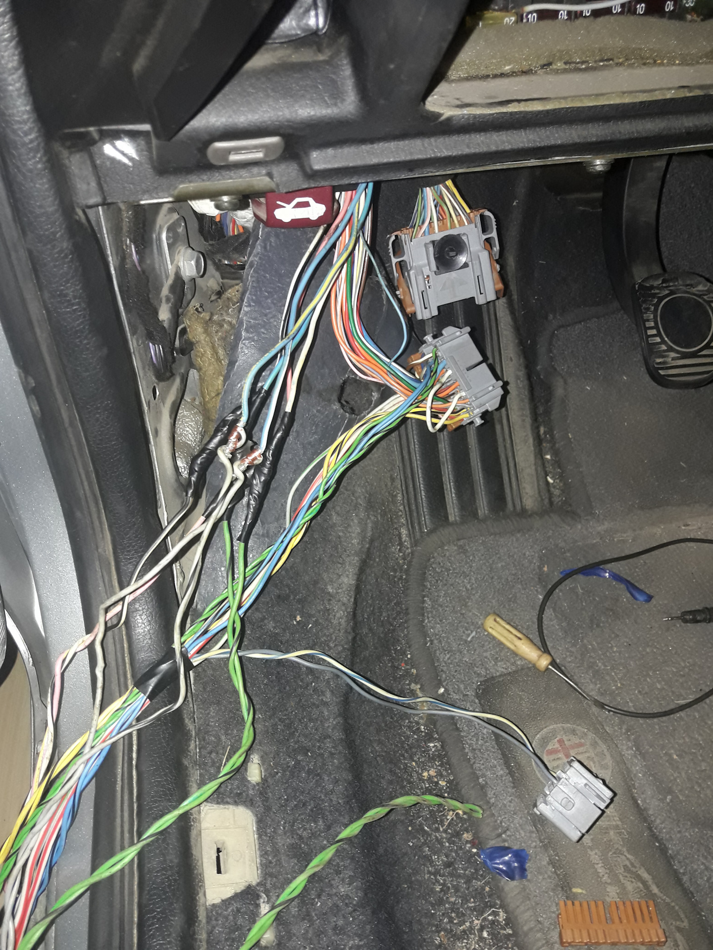

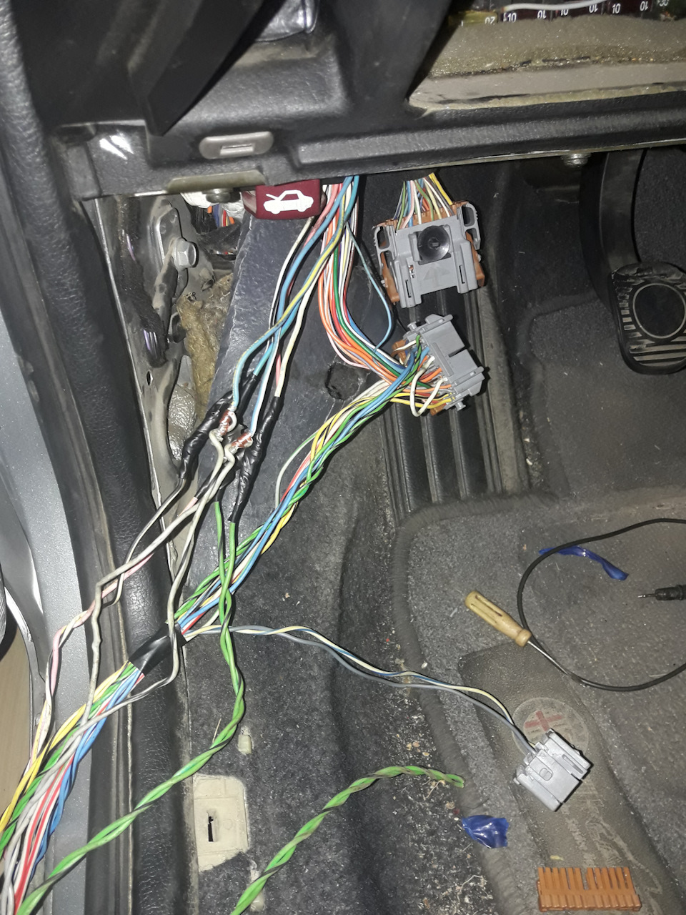

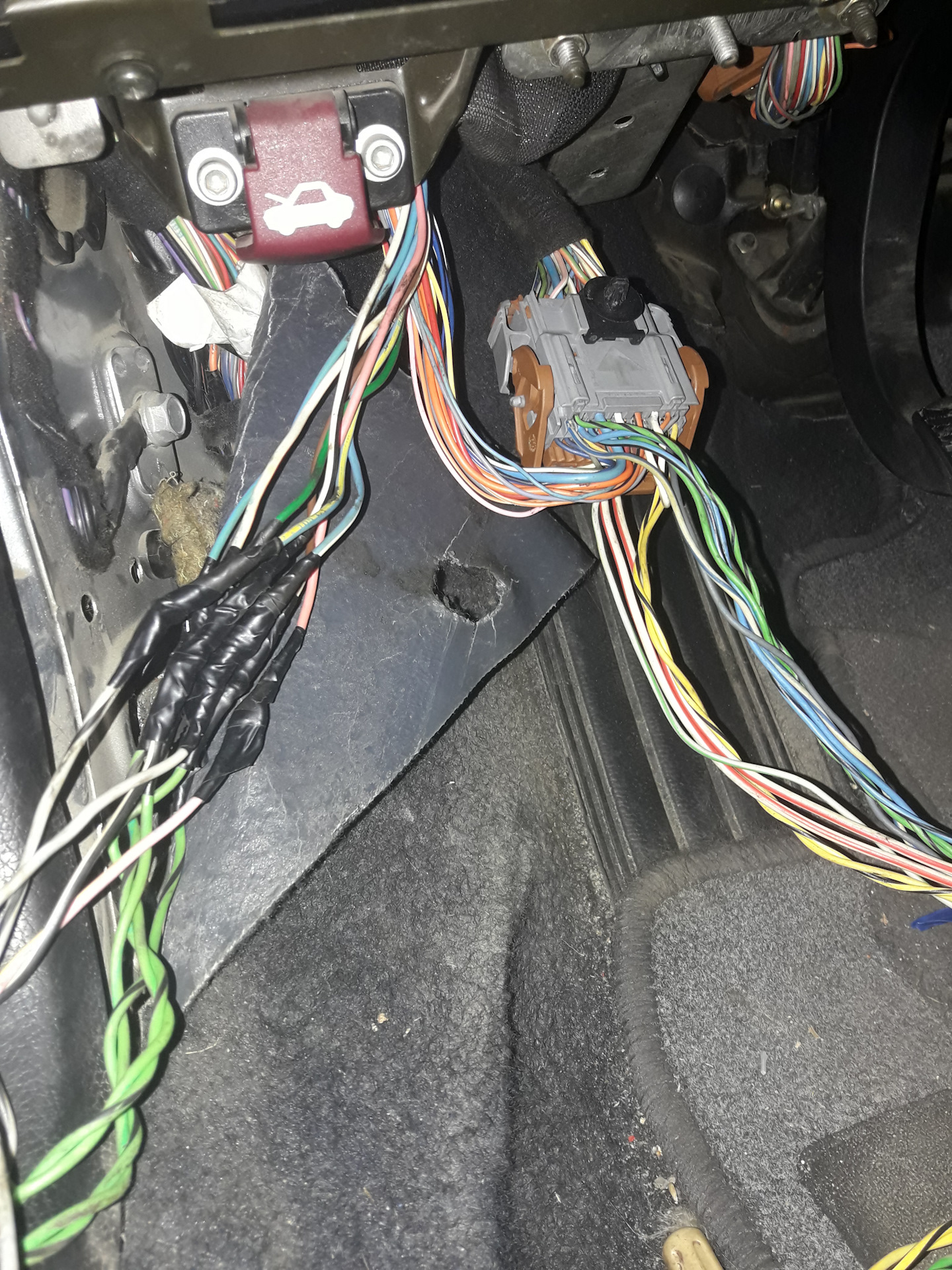

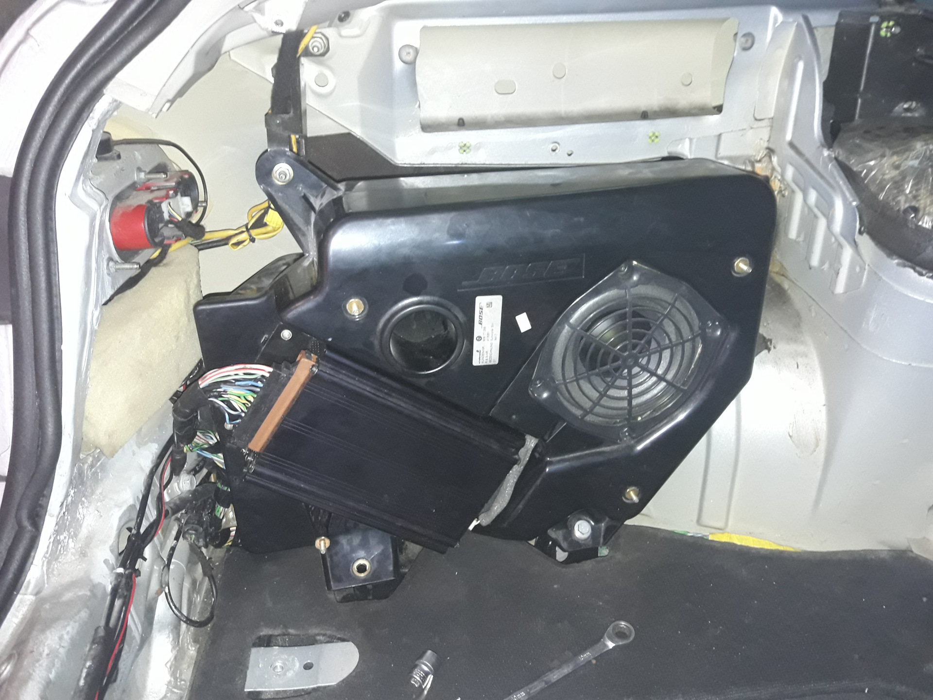

День работы и бозе установлено как по заводу. Родную проводку пины вынял, скрутил с выходом с усилка. Т.е. если захочу вынять бозе мне нужно толтко вставить пыны на место. Цвета во всех разъемах разные. Подклучение только по схемам.
Из минусов: пропала функция loud
И пропали настройки эквалайзера.
Итог играет хуже чем мой моноблок. Но для своего размера он валит. И место не занимает.
Теперь у меня полноценный bose.

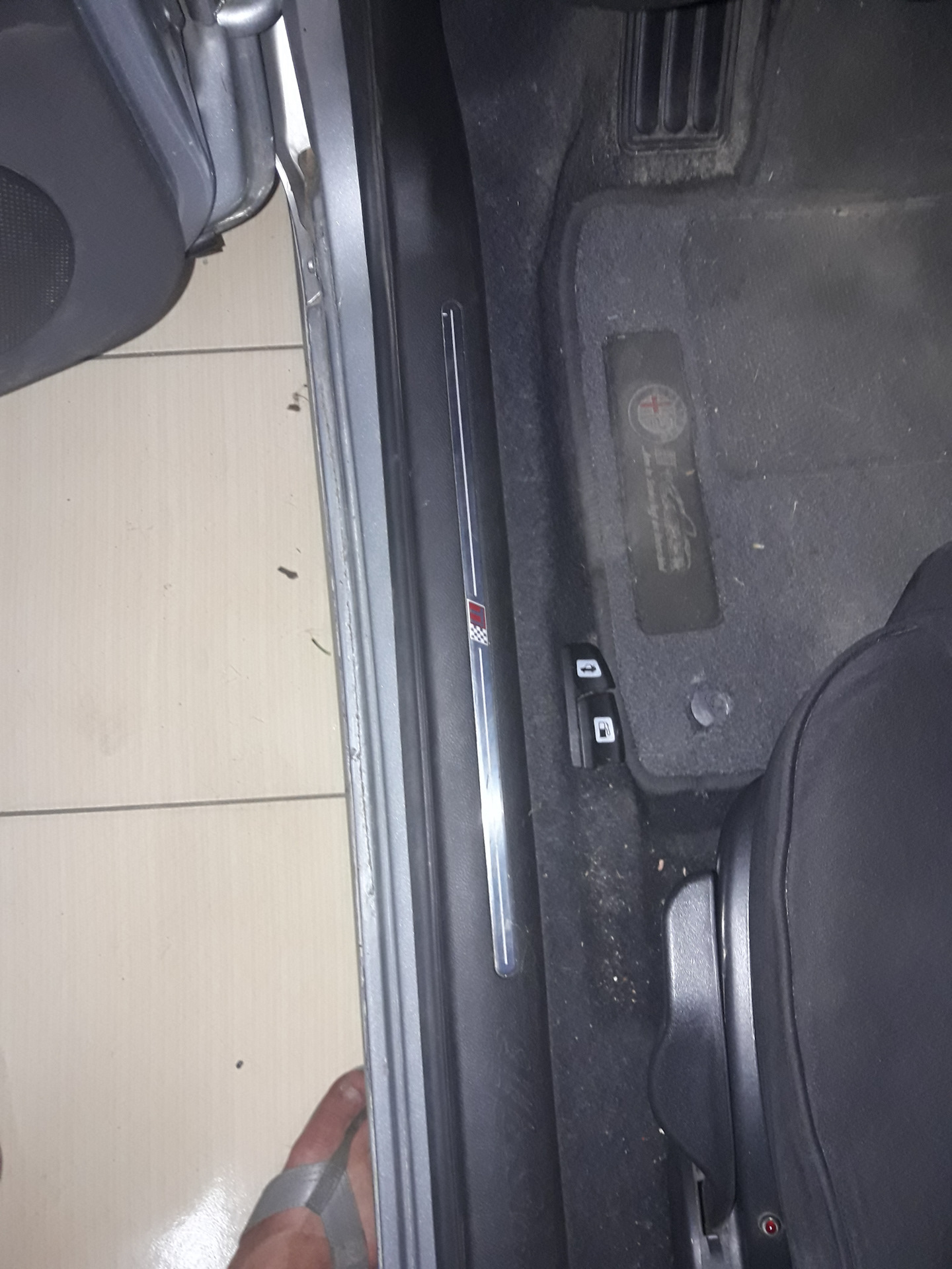

И салонные накладки TI

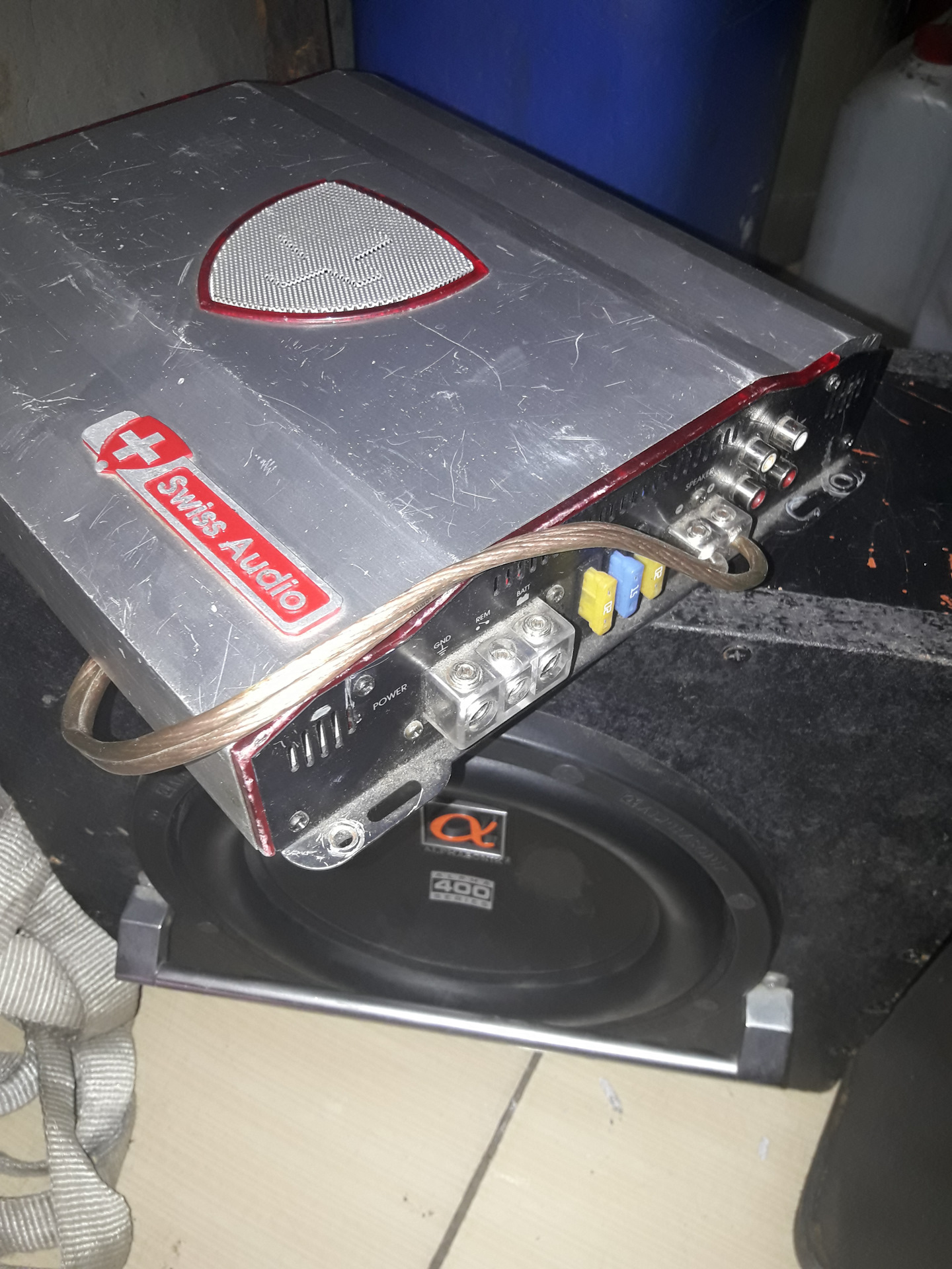

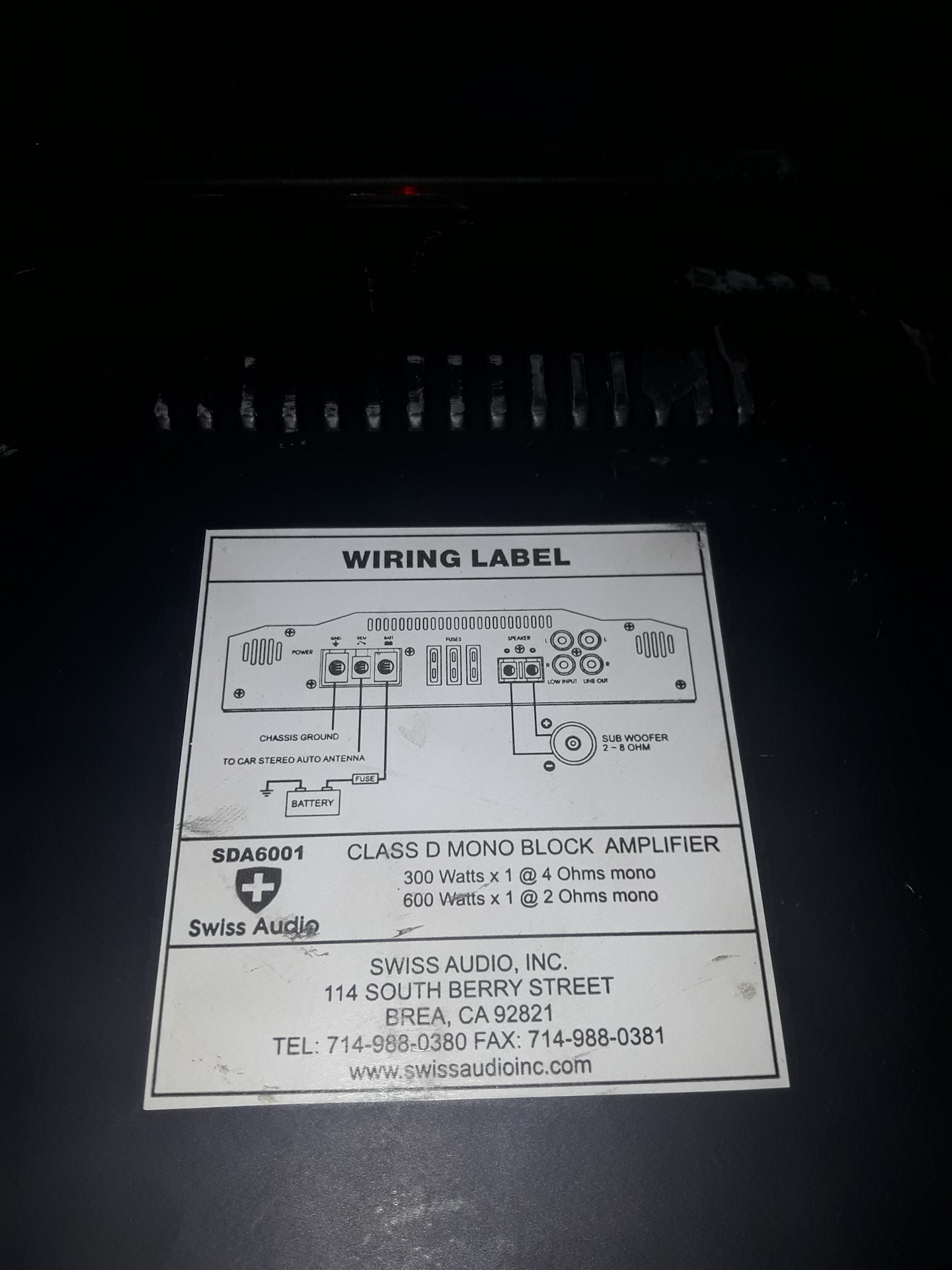

Есть схема подключения усилка ? А то у меня живет своей жизнью когда хочет включается и выключается х.з. что там с ним происходит !
А разъем у тебя какой? На 20пинов или на пять?
Не считал но очень много !
Магни для начала гу
LexaDeMidow
Прозвони провода, может облом в изгибе на двери.
Ок !
