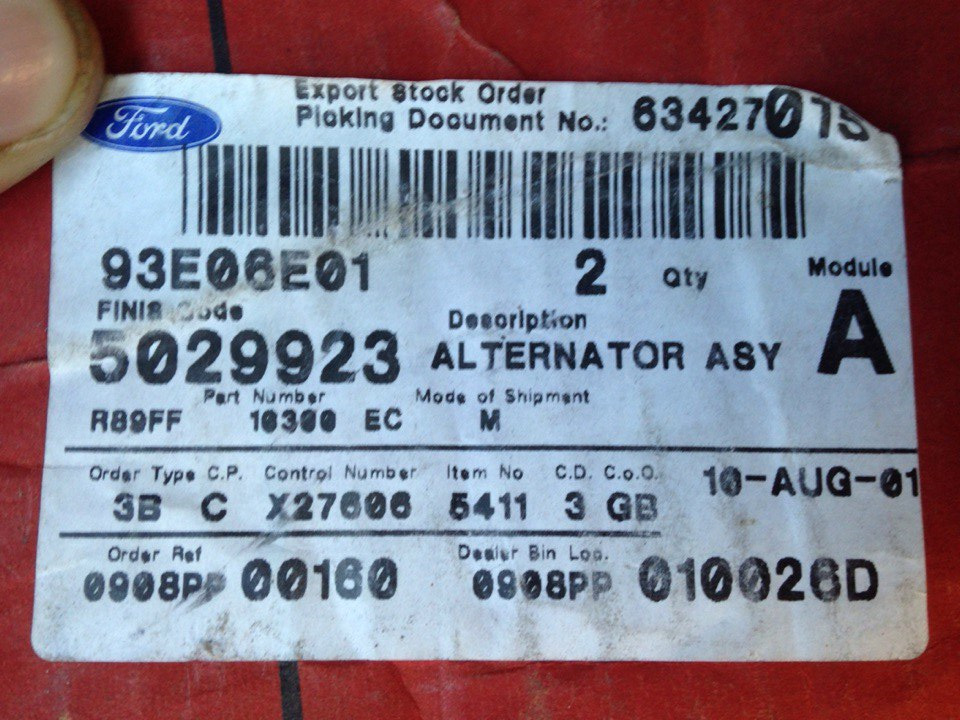

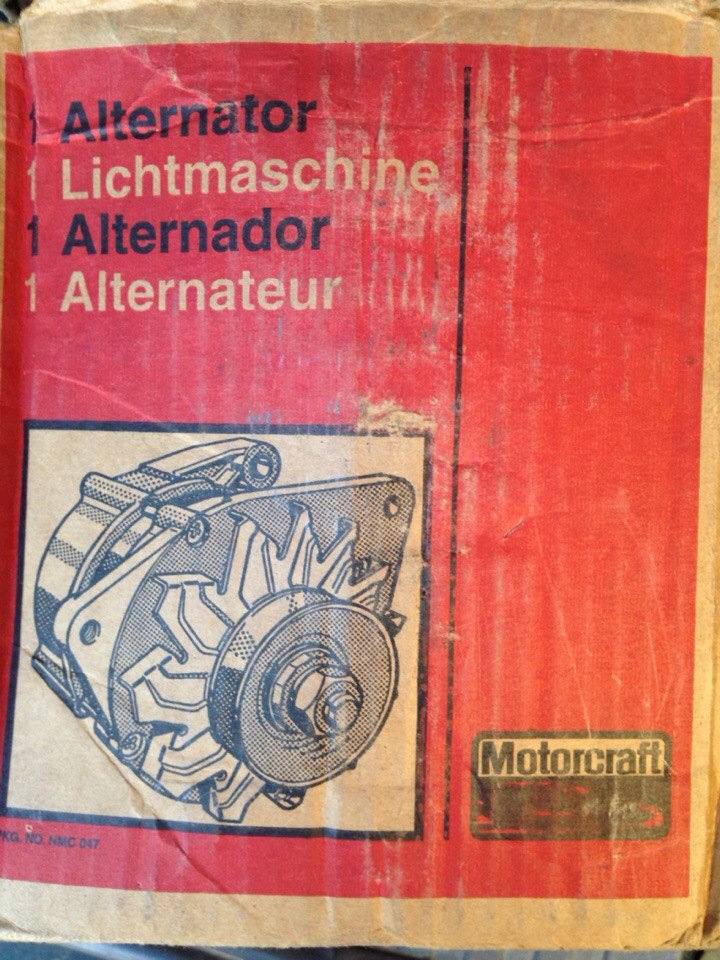

Запчасти на фото: 5029923
Новый генератор. Правда от дизельной машины, как мне сказали. Немного другой конструктив (крыльчатка охлаждения задевает ролик и появляется скрежет, но при установке ролика через небольшую шайбу все становится идеально), но по креплениям подошел четко и говорят, что он дольше служит, чем родной — 3500 р.
Установка нового генератора — 800 р.

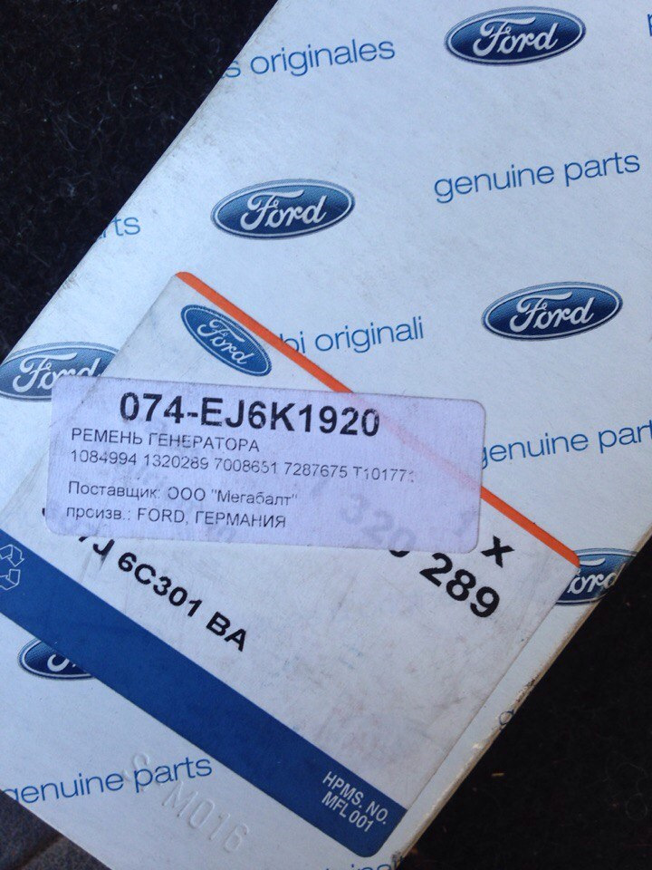

Новый приводной ремень 1920 мм — 500 р.
Старый 1930 мм свистит, пришлось поменять.
