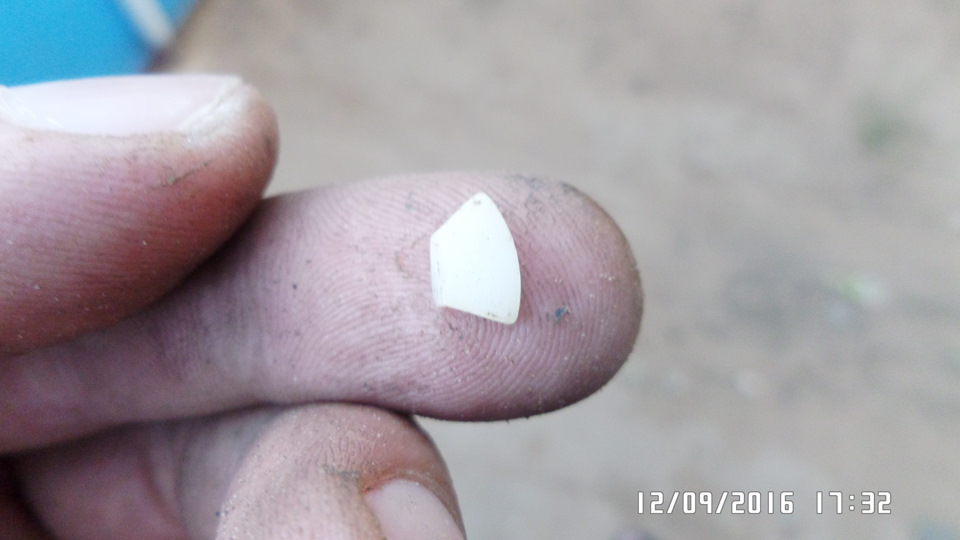

Добрый вечер драйв!Побеждаем очередную проблему!На этот раз сломался актуатор двери.Не закрывалась дверь.В ютубе я еще давно нашел очень полезное видео по ремонту актуатора.Мужик рассказал про основную причину, болезнь ителмовских замков вот это видео

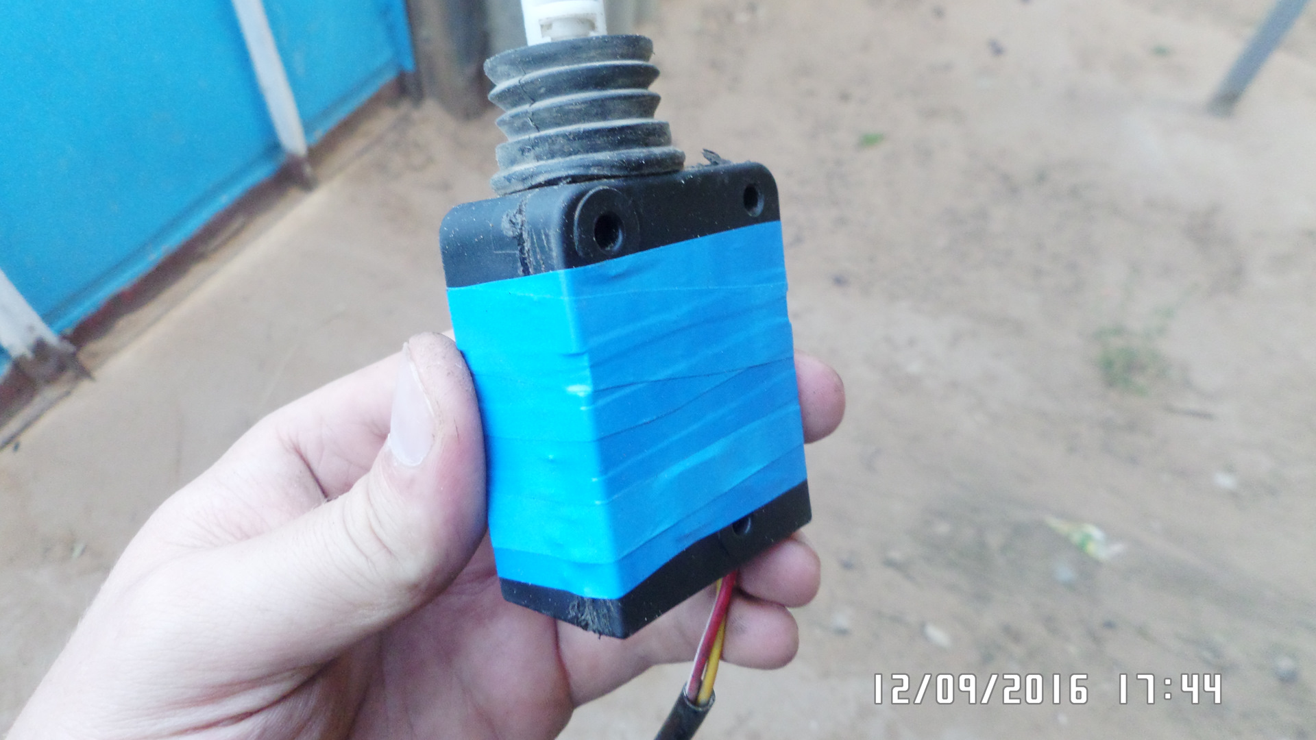

.Все сделал по инструкции.снял актуатор с двери, расковырял отверткой крышку корпуса и увидел ту же проблему что и мужика в видео!Просто вытащил обломанный кусок пластмассы и ВСЕ)Ну еще смазал все там как обычно.Корпус замотал очень плотно изолентой.Все прикрутил на место и все работает!)Так что пацаны у кого та же проблема, уверен что у многих, не боитесь снимайте и делайте!ВСе элементарно.По времени час!Больше провозился с крышкой корпуса.Всем удачи всем пока!

изолента это не очень хорошо (хоть она и чудотворная синяя)!лучше хомутом стянуть!
хотел хомутом.но не нашлось дома.а ехать не \охота было.я хорошо стянул.не отвалится точно!можешь мне поверить!)
на жаре она размягчится и вытянется!
дело в том что сама крышка так же села на свои защелки и держится, во вторых ее я проклеил герметиком а в третьих именно сине)))изолентой я уже стягивал много раз что то и держит она не плохо.даже на солнце года за 3-4 только начинает выгорать
ну все, успокоил!а то я аж распереживался! :)
