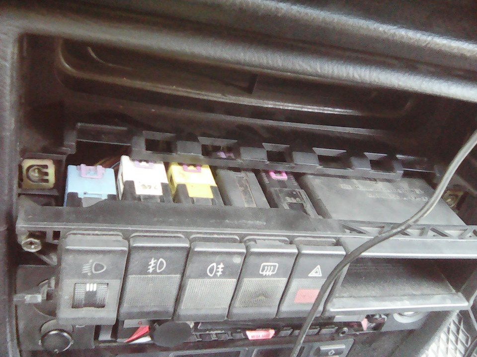

Короче погасла аврийка, а повороты работают(включаешь поворот -он моргает, нажимаешь тут же аварийку-все тухнет). В голове были сомнения, но грешил я на кнопку. Поехал на разборку купил кнопку и поставил. Замену сфоткал на телефон

Да, есть такой косяк, на ней повороты завязаны. Попробуй пропаять — у меня прошло…
так я посмотрел, но там все четко сидит нигде не шевелится-смысл тогда поять?
Ну в моем случае, под увеличительным стеклом были видны трещины в пайке… Так же и в самом реле поворотов…
Так что в итоге, кнопка причиной была?
да именно она
