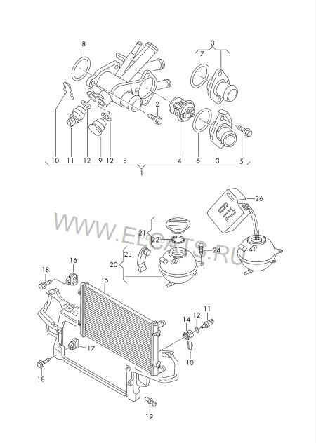

Там же датчик включения вентилятора. Это же не как не с медленным прогревом.

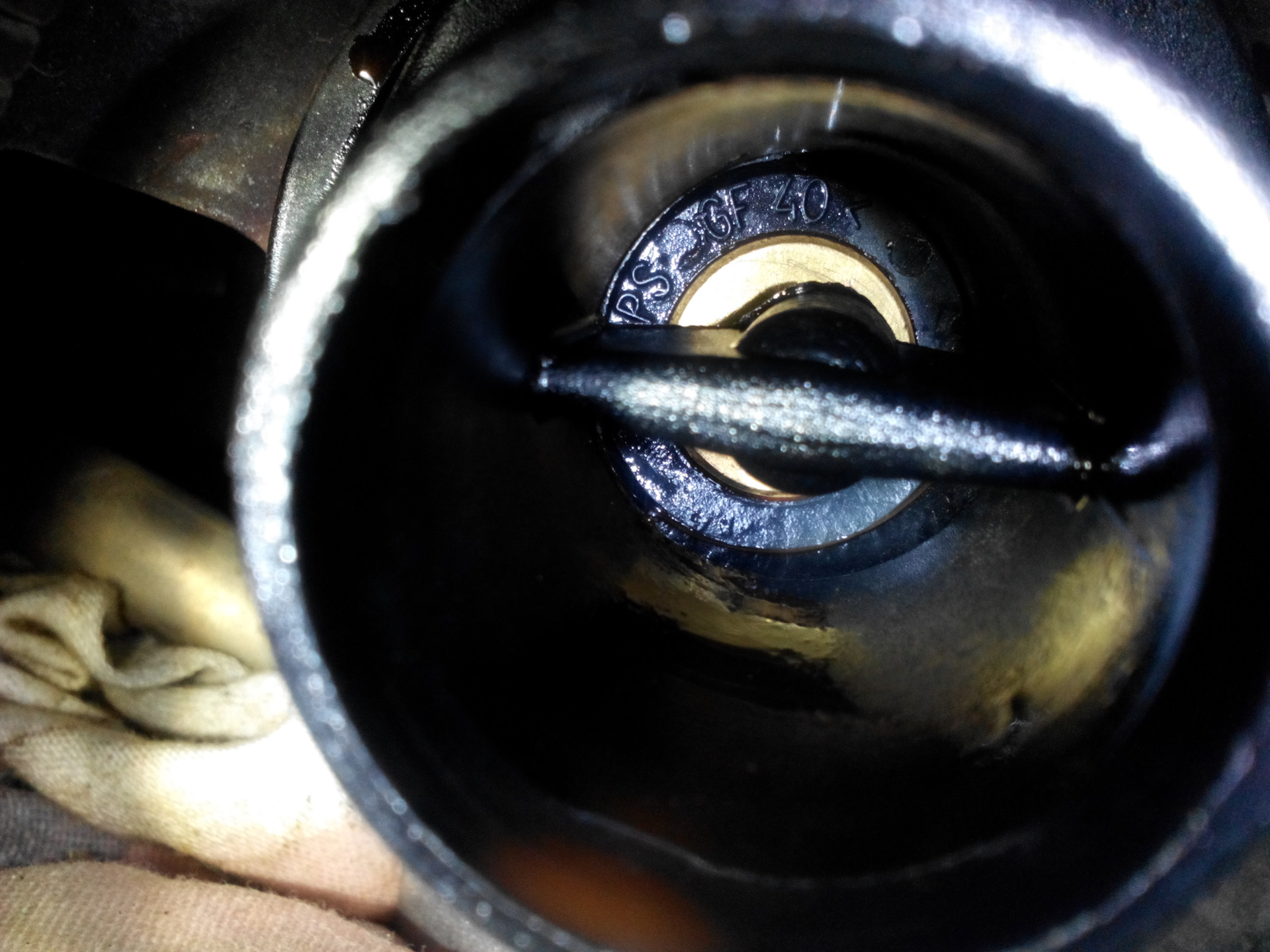

Подожди, у тебя медленный прогрев или температура на ходу падает?Если падает и у тебя стоит электронный термостат, выход один только — покупать его в корпусе в сборе полностью.У меня на BFQ, такая же проблема была.Пока термостат полностью не поменял, ничего не помогало.Там стоит электрический элемент, который управляет открытием термостата.У меня он накрылся и машина на трассе охлаждалась (стрелка падала), то есть термостат всегда был открыт на внешний круг.
Нет, это датчик температуры.Они оба идут на приборку и на мозги.То есть используется усредненная температура между ними.Термостат какой фирмы брал?
у меня все-таки 1 датчик на приборку и мозги, а 2 на вкл вентилятора. термостат фирмы Behr
у меня и медленный прогрев и на ходу падает с включённой печкой. и я так понял у меня не электронный термостат.
Буквы двигателя BAD?На нем электронный термостат пишут www.drive2.ru/l/4670547/
Не у меня ATN

Это наверно при перегреве. У меня то недогрев.
