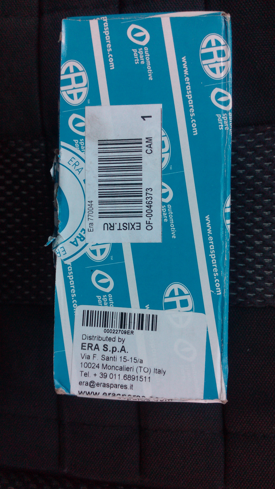

Запищал мой насос жуть как, а это чревато его смертью. Пищал так, что аж гул стоял по всему району. Насос стоял тазоебош.
Ну и пополнился этот писк тем, что по утрам или после длительного простоя машин перестал заводиться с первого раза. Стартер маслает, а мотор не тыркается. Секунде на 5 только заводится и то с трудом.
Ну тут уже стало стопудово ясно в чем дело.
Особо изощряться не стал. Заказал вот такой насос: Era 770044 — 900рэ. производство Италия. Посмотрим, как будет ходить. Пришёл быстро. В коробке. В комплекте сетка, инструкция и ГАРАНТИЯ О_о )))
Процесс описывать не буду, так как он прост. Снимаем сидуху и откручиваем лючок тот что справа. Откручиваем и вынимаем насос в сборе. Ставим новый и всё в обратном порядке.
К стати и сетку заказал новую т.к. не знал, что в комплекте идёт родная сетка с насосом.
Сетка: Masuma mpu-012 -. 260рэ.
Родную сетку, что шла с насосом отдал соседу. У него гранта. Как раз говорил, что ему надо ее поменять.
Ну и после замены всё пришло в норму. Заводится по утрам сразу. Ключ на старт и сразу тырк)))
Мелочь, а приятно. А учитывая приближение зимы, так прям оч полезная замена.
Вот в принципе и всё.
Всем удачи на дорогах. Будьте внимательны!
