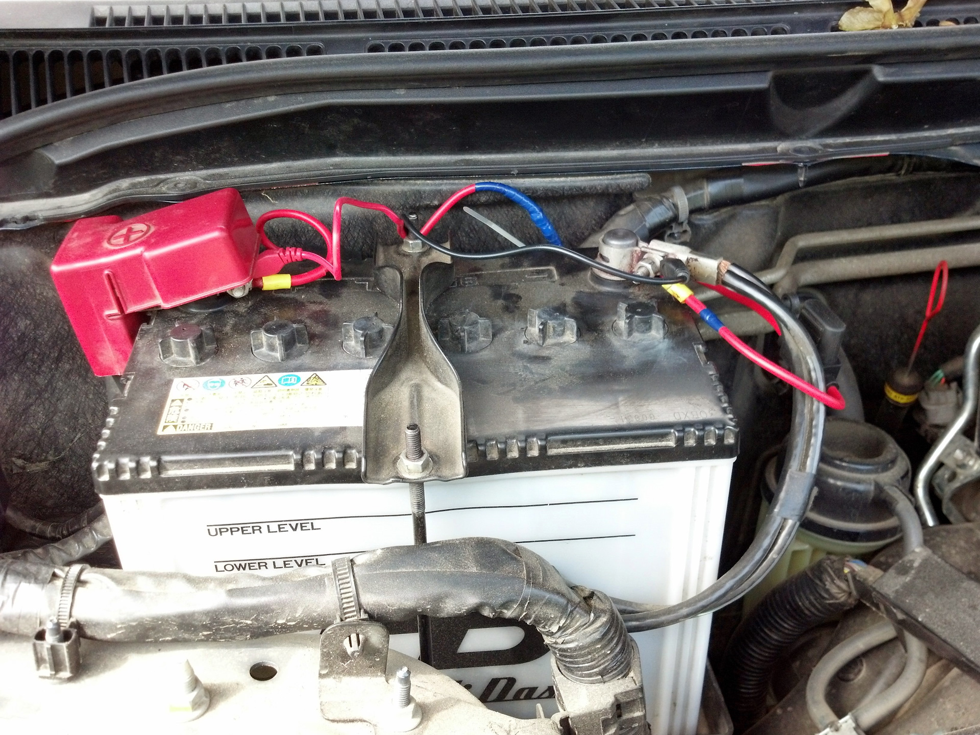

Начнём с питания. Плюс и минус взяты с аккумулятора, с установкой предохранителя как на плюс, так и на минус (данный метод подключения идёт в инструкции к дорогим радиостанциям Yaesu, типа 817 и т.п.)
В качестве провода питания, взят медный акустический кабель, который заведён в салон через штатную заглушку в районе бардачка.

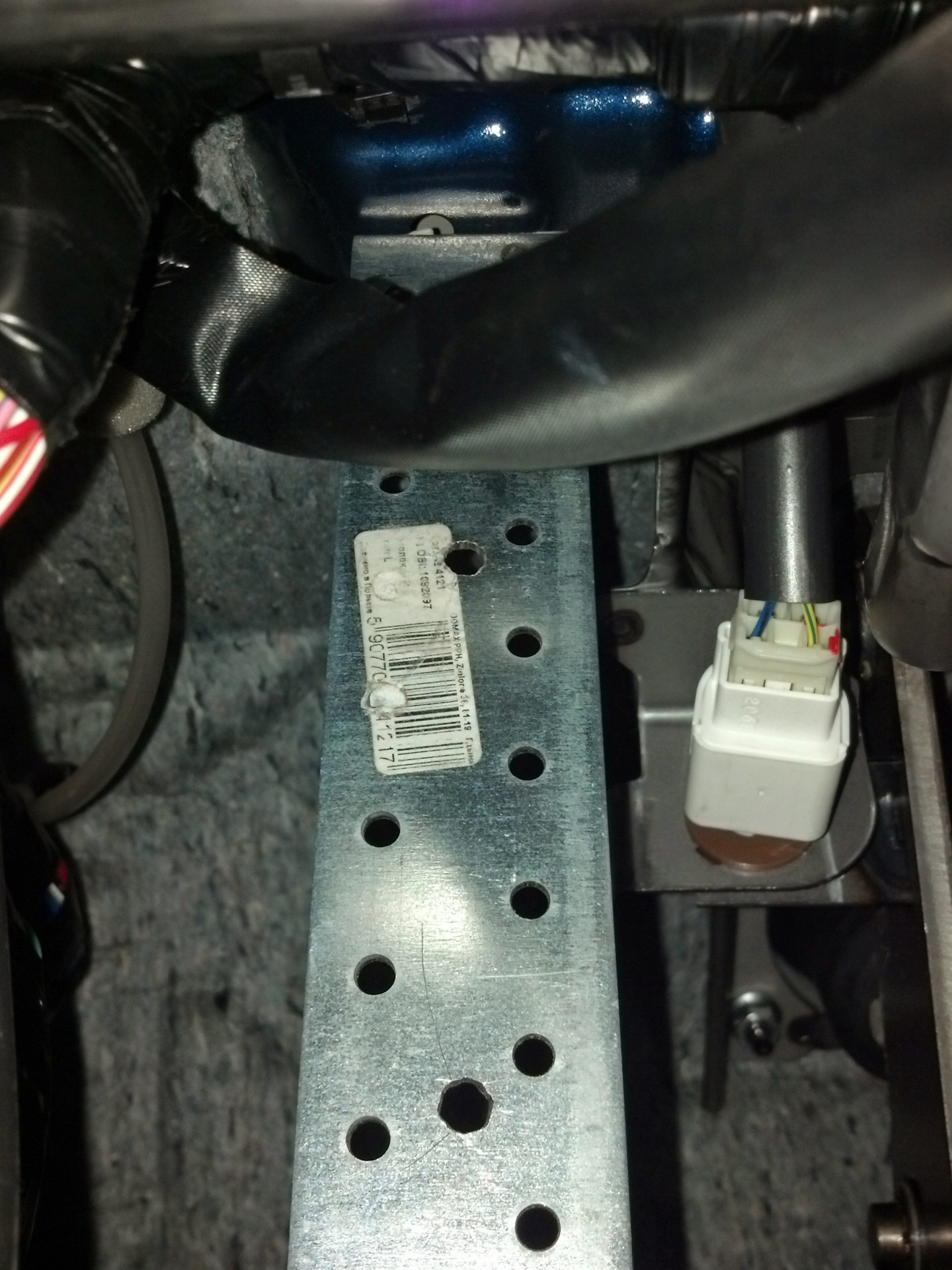

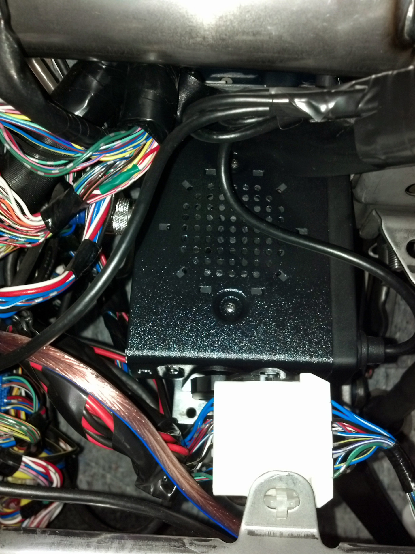

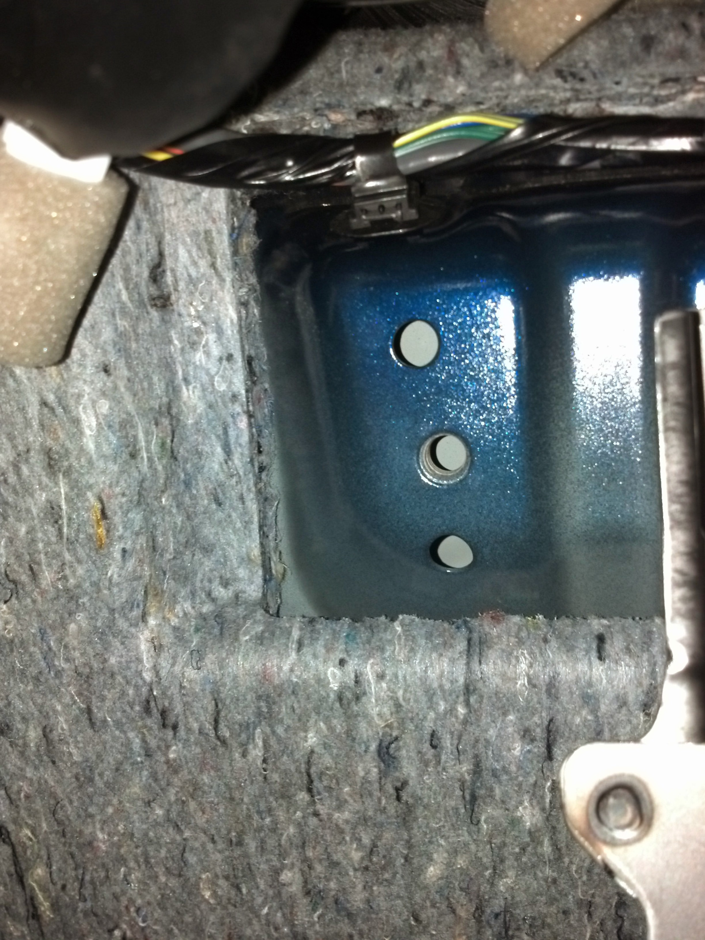

Поскольку, установка рации планировалась скрытной, то удобное место для неё пришлось поискать. И оно таки нашлось. Под торпедой, левее рулевой колонки, почти в углу, обнаружил открытый участок кузова, да ещё и с резьбой.
Смотавшись в строительный магазин, привез монтажную планку (нужного нам размера). Примерив к ней тушку рации, просверлил пару отверстий, через которые она будет закреплена. Дело за малым. Крепим пластину к кузову, потом закрепляем тушку рации (вот тут, из-за отсутсвия свободного пространства, было чуть-чуть сложновато, но только чуть-чуть…) Кстати, эта пластина, ещё и земля (вынув предохранитель с минусового провода, рация работает).

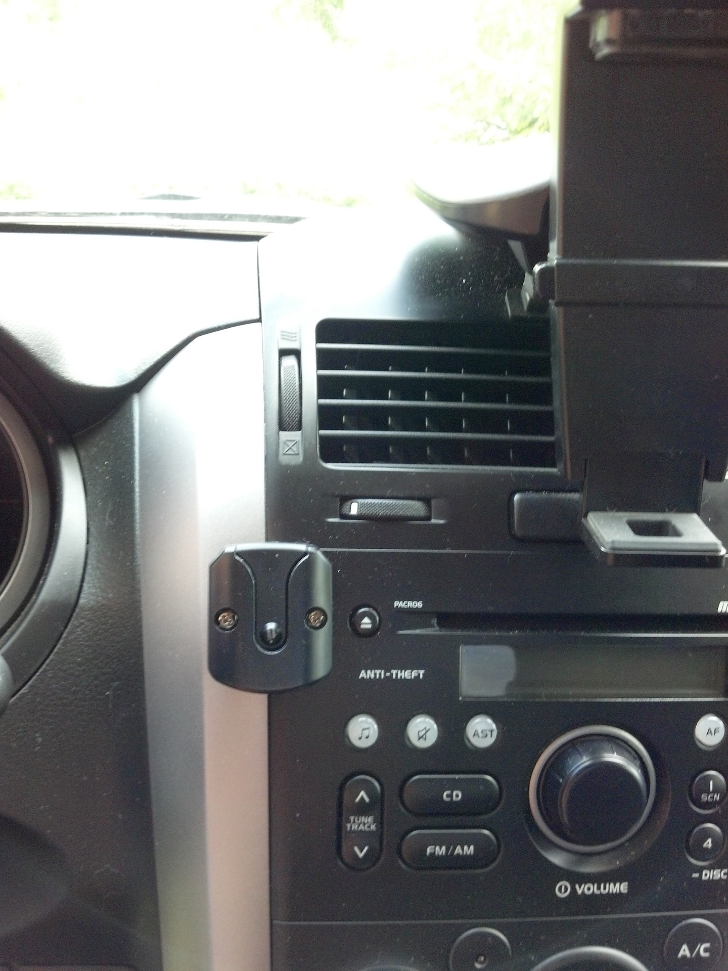

Ну вот и всё, держится намертво, динамик развёрнут на водителя. Шнур от тангенты пропустил под рулевой колонкой, а держатель, закрепил на двусторонний скотч на центральной консоли (уже более 2-х лет, всё держится идеально) .

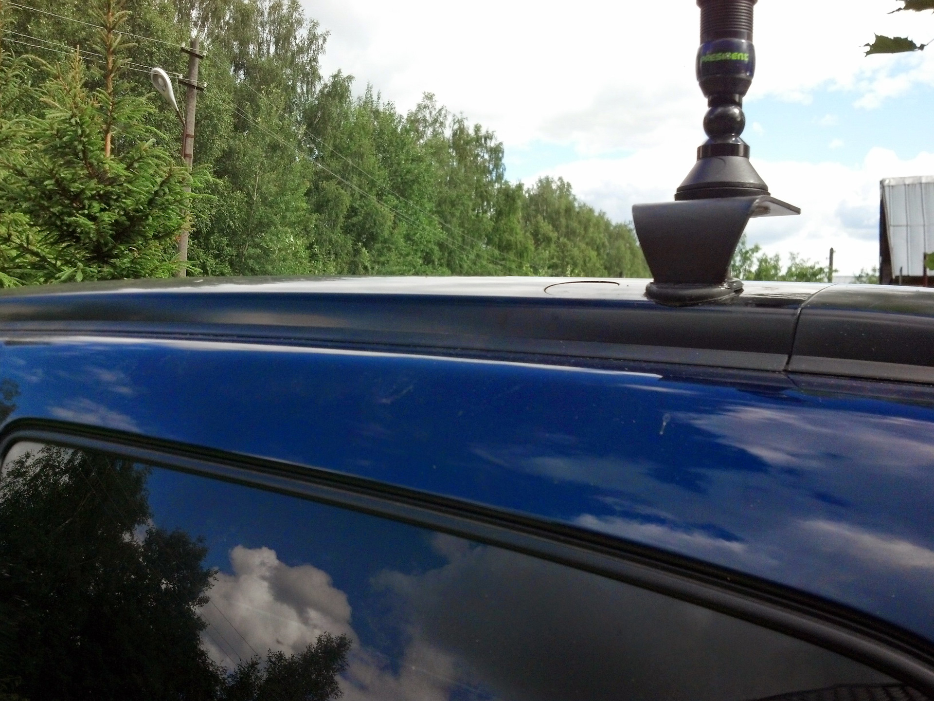

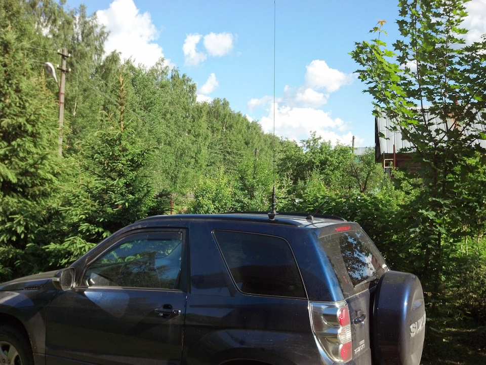

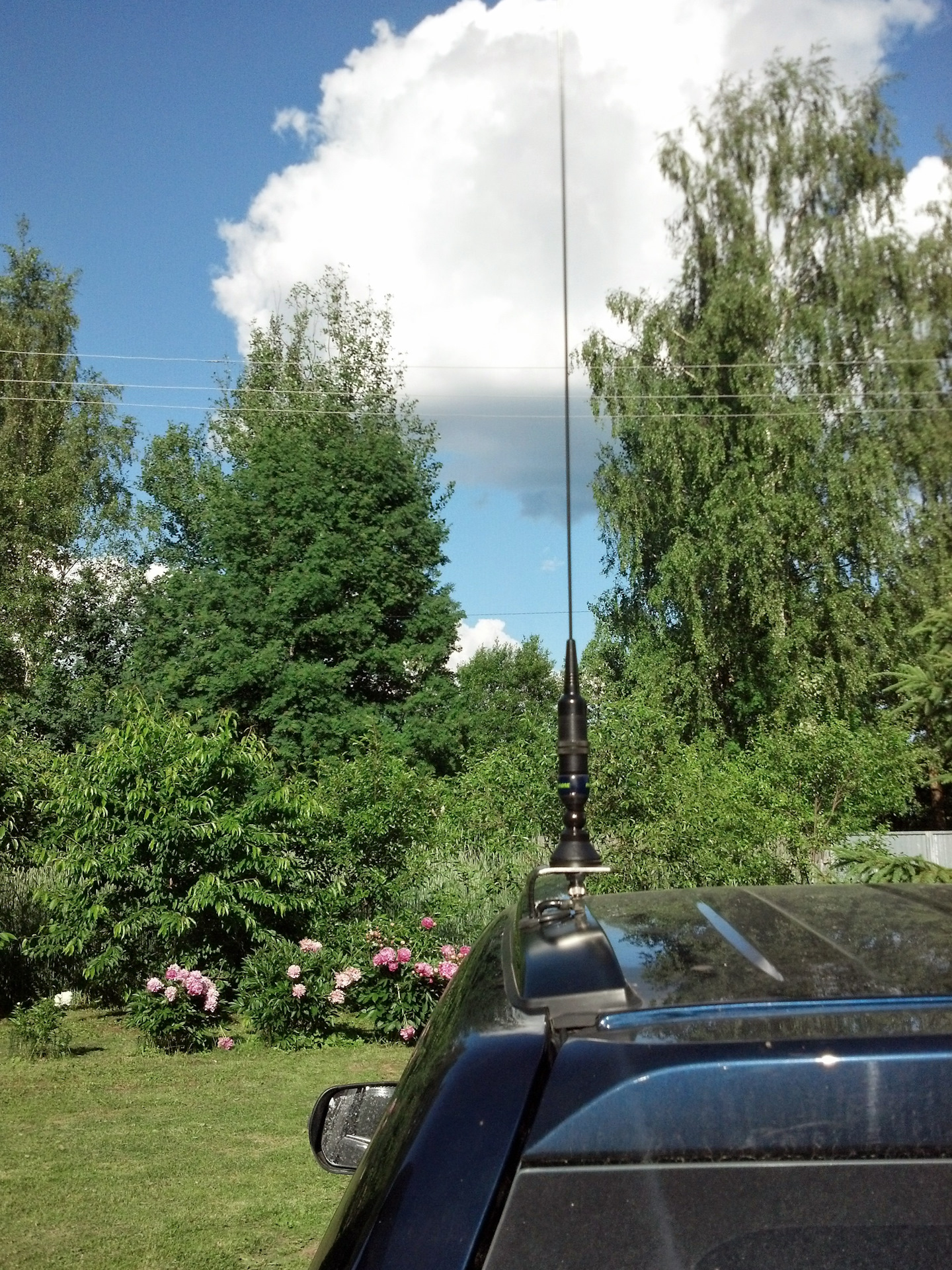

Вот с антенной и кронштейном для неё, было немного сложнее. Как делает большинство (через прорезь в рейлинге или на болтах к нему) я не захотел, поскольку из-за разъёма антенны, кронштейн всё равно надо было делать так, чтобы он был выше уровня рейлинга. И тут я увидел фото, на котором рейлинг вообще не пилят и кронштейн вставляется через одну из заглушек. Сделав картонный макет (примерно), отправил размеры знакомому форумчанину (который благодушно согласился мне помочь, вырезав и согнув нужную мне деталь из 3-х мм. нержавейки). С размерами я чуть-чуть переборщил, поэтому, полученное изделие пришлось дорабатывать напильником…)))))

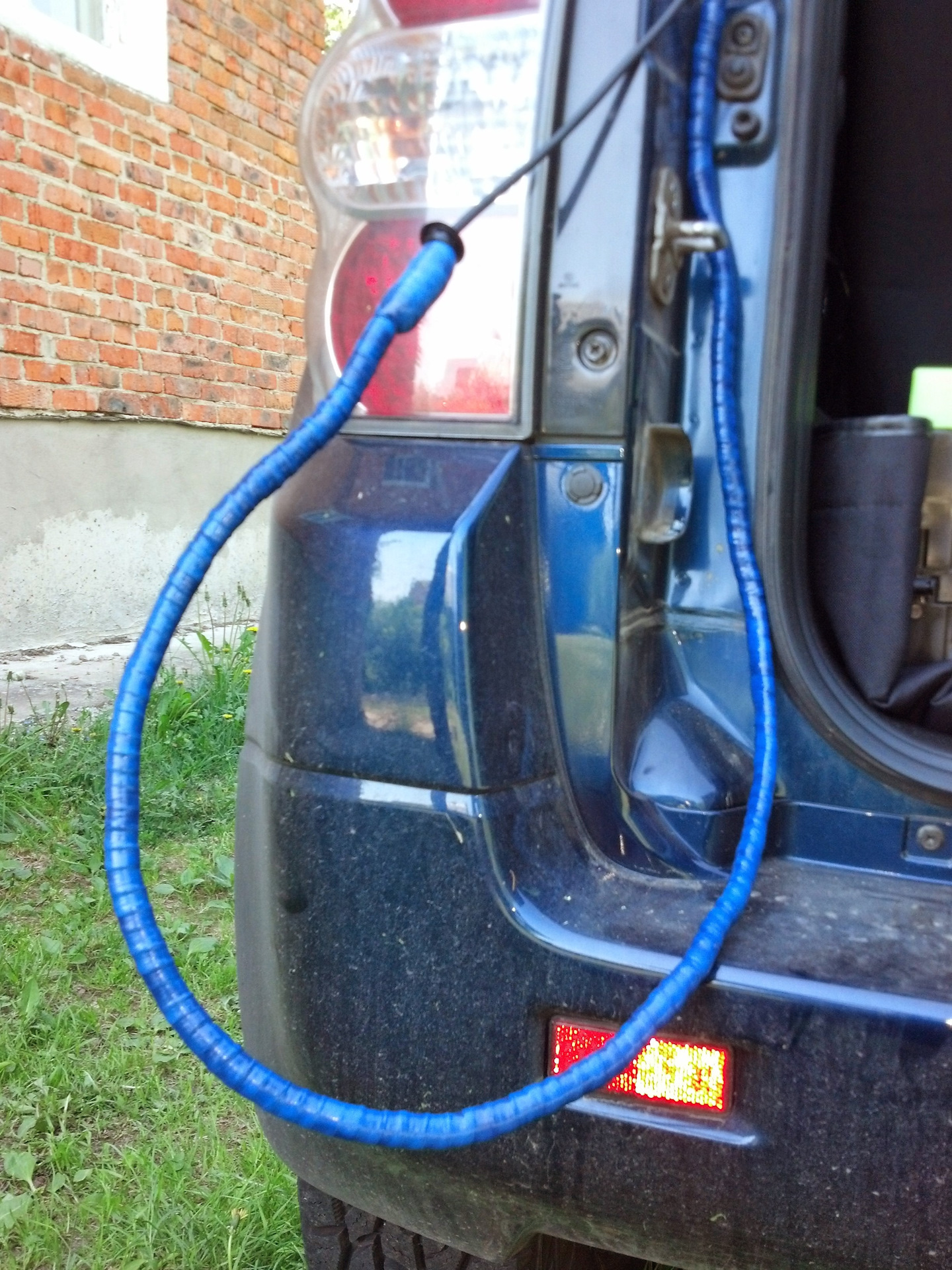

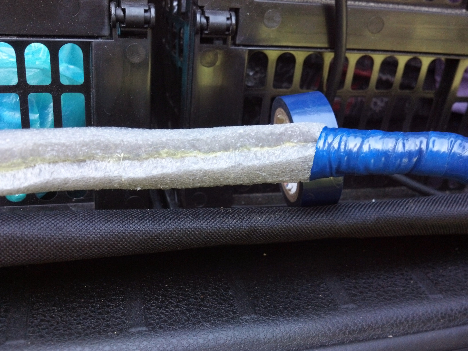

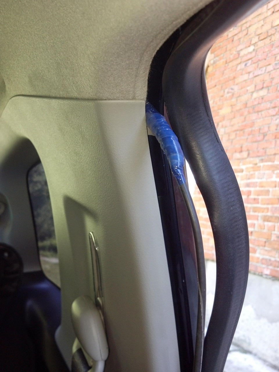

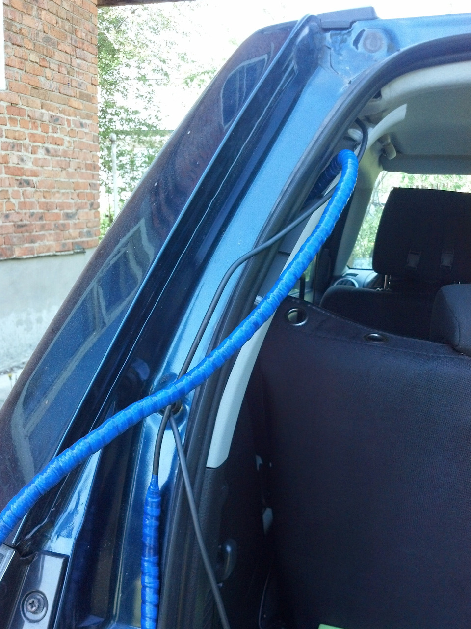

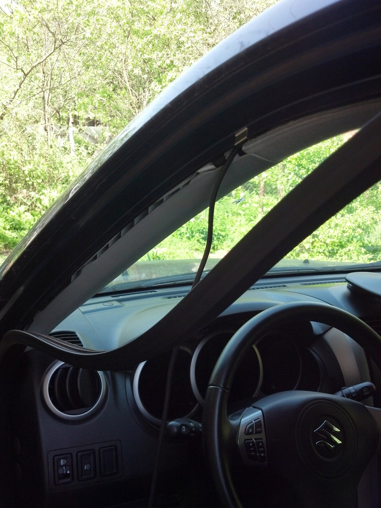

Не понятно по каким причинам, но не смог отсоединить боковую обшивку в районе средней стойки. Ломать не стал, поэтому антенный кабель пришлось тащить через образовавшиеся щели. А поскольку, закрепить его за обшивкой я не смогу, то пришлось заняться она…м, т.е. обернуть кабель теплоизоляцией и закрепить это народным средством — синей изолентой (чтобы кабель не бренчал на колдобинах). Ввод кабеля в салон через заглушку (которую, как специально спроектировали).
