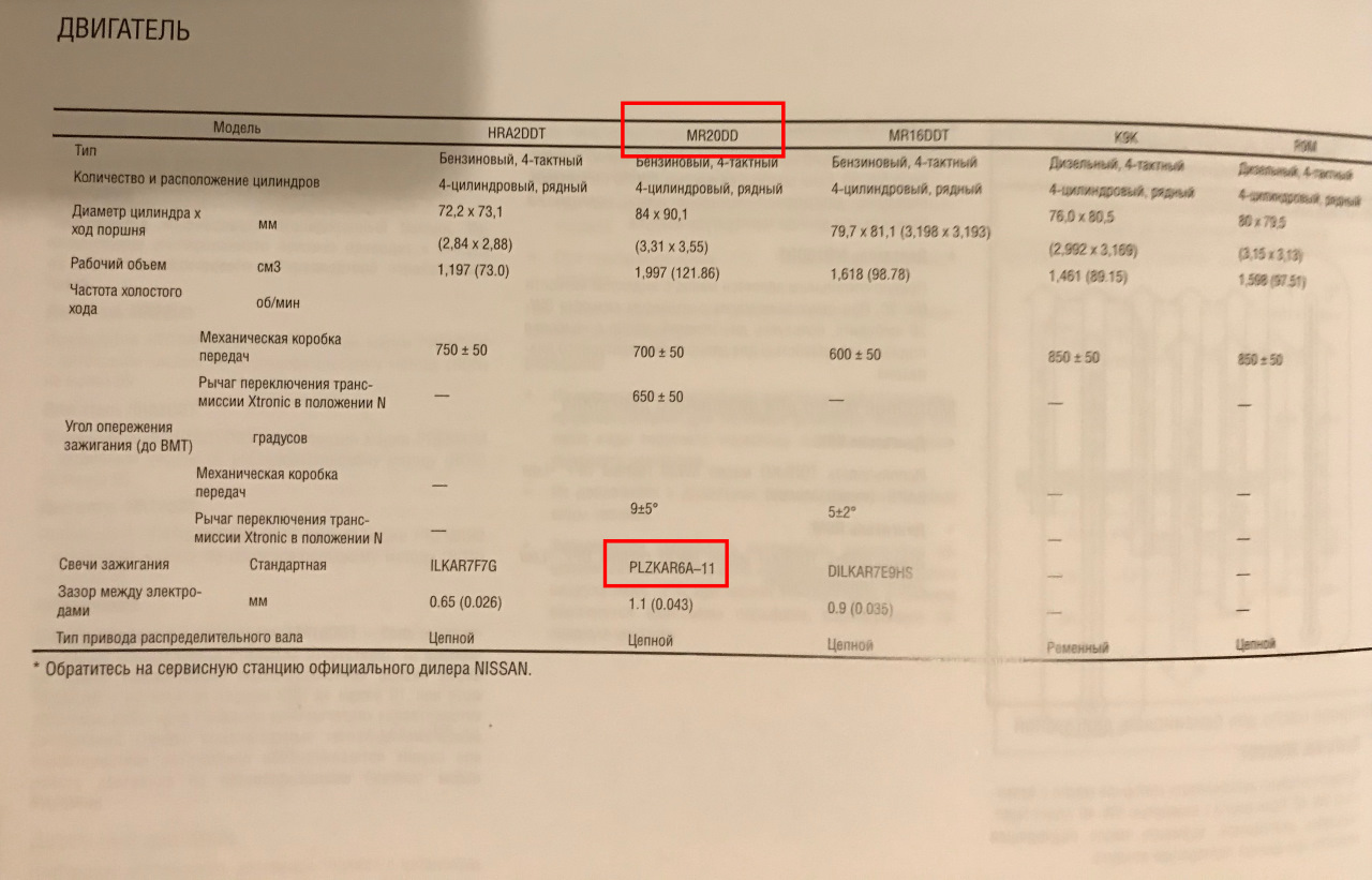

Ищу артикулы для покупки и последующей замене свечей, нигде найти не могу под наш двигатель 20DD!( У вас начало статьи хорошее, надеялся тут и артикулы найти но никаких нет, не про свечи, не про прокладки (в сервисе сказали кроме свечей еще и прокладки нужны)!
У вас нет нигде таких данных? :)
Артикул свечи написан на коробке. (Фото свечи) Прокладки никакие не нужны!
Спасибо! :)
Я так понимаю еще такую можно как вариант :)
Не знаю что там они пишут в букваре, но по вину идёт только оригинал с маркировкой как у меня. На вашей картинке маркировка платиновых свеч для двигателя MR20DE.
