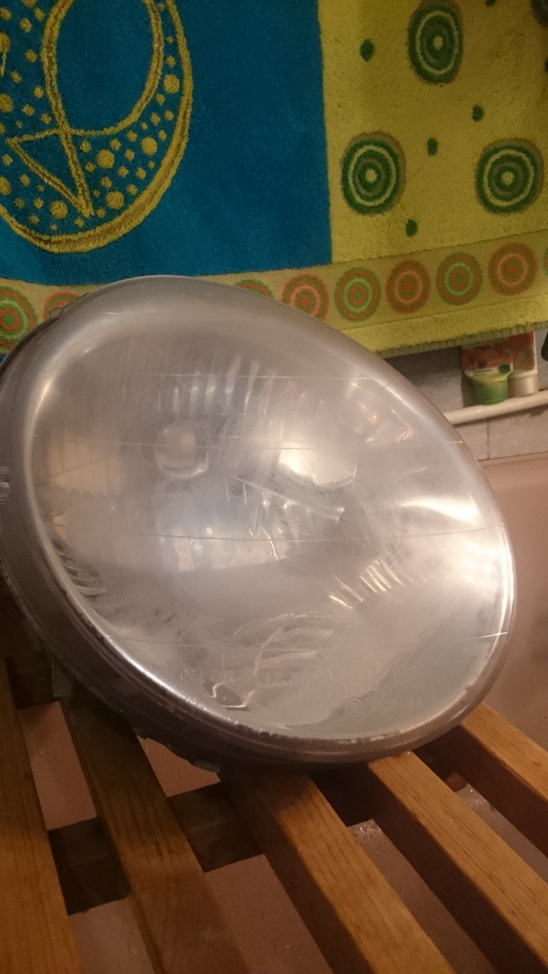

Однажды вечером, глядя на свои фар, мне стало как-то тоскливо.
Они были такие мутные, что можно подумать, что они специально так сделаны.
Начал искать поиски варианта.
Самый простой и распространенный вариант — банальная полировка машинкой. Машинки у меня нету, поэтому искал места — средняя цена оо 750 до 1500р за две фары. Но простая полировка — это не самый лучший вариант, т.к. Не надолго.
Есть еще вариант — полирнуть и покрыть спец.лаком. Цена в сервисах от 1500 до 2000р.
Но вдруг наткнулся на чудный магазин "Пульсар". В нем Продавался комплект для полировки, включающий в себя лак с отвердителем, набор безворсовых салфеток, перчатки, наждачка 600/1000/2000/3000 и влажные салфетки.
Собственно, спустя несколько дней доставки, набор лежал на сидении клопа.
Ждать выходных не стал. Пошел после работы, снял одну фару, притащил домой и приступил к эксперименту
Сначала заматовал
Обезжирил и покрыл лаком
Времени на одну фару со снятием ушло порядка 30-40 минут.
Очумев от скорости работы, быстро снял вторую и проделал тоже самое.

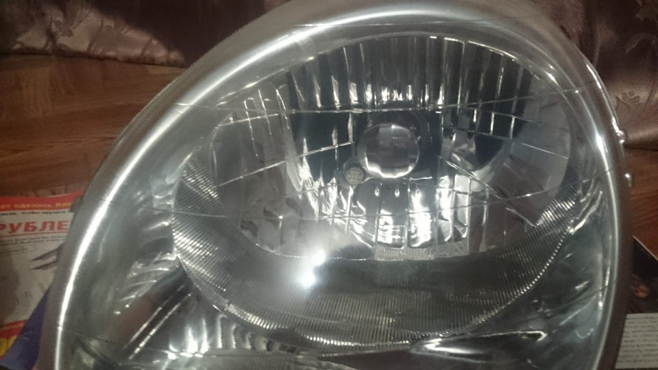

Вообщем, результатом доволен. По фото плохо видно, но в реале фары практически как новые. Лучше сам и не сделаешь, да и цена вопроса невысока. Пост выкладываю еще не успев поставить фары на место. Задавайте вопросы — отвечу
