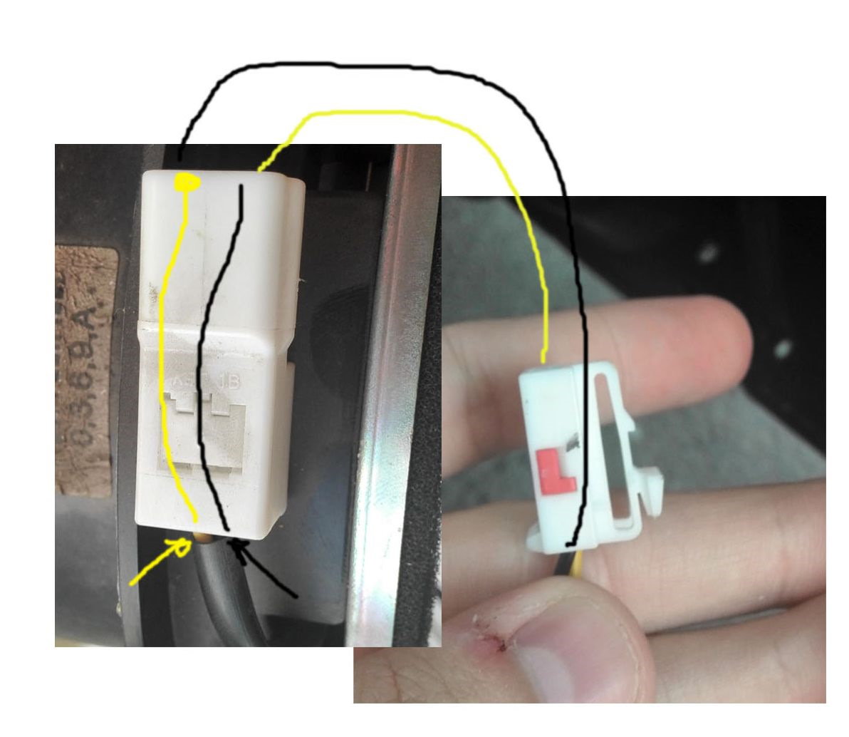

Ребята, тут возникла некоторая путаница. Я полез изучать цвета проводов снятого правого динамика и сопоставлять со штекером из двери.
Я на форуме уже задал этот вопрос, но там тишина, потому продублирую тут:
Для примера правый передний.
Коннектор в двери имеет черный и желтый цвета. Выше писали (на форуме), что черный это минус, желтый — плюс.
Сейчас смотрю на снятый динамик, в нем тоже черный и желтый.
Проверил батарейкой динамик, к черному минус, к желтому плюс — купол выпячился вверх, т.е. правильно определил (или нет?).
Но вот незадача, я долго вдуплял в соединение коннекторов, но факт один — черный провод двери цепляется к желтому в динамике и наоборот — желтый в двери идет к черному в динамике, т.е. получается, что желтый в двери — это МИНУС? (если так, то я неверно подключил на днях новые динамики).
(левую дверь изучу позже).
Завтра сниму обшивку справа, буду перепроверять.

Напиши, какого цвета у тебя цвета провода в двери и из динамиков на два борта. Если погода позволит, я полезу в выходные ставить новые колонки себе и скажу как у меня. Есть шальная мысль что провода все же перепутаны
Про динамики могу сказать и сейчас — они оба дома. RH и LH полностью идентичны, цвета проводов идентичны, + и — идентичны, распайка идентична: ЧЁРНЫЙ это МИНУС, ЖЕЛТЫЙ это ПЛЮС.
Провода в правой передней двери: ЧЁРНЫЙ это МИНУС, ЖЕЛТЫЙ это ПЛЮС (про то, что при соединении фишки провода путаются я уже писал).
Как только сделаю замер левой двери, наверное добавлю запись в БЖ со всеми полярностями и всеми цветами проводов, кто в какой переходит при соединении и правильно ли.
В общем я окончательно запутался. Сегодня проверил тестером провода в правой двери, ну вроде ка и писали — черный это минус, желтый это плюс. Новый динамики соотв-но и подключал на дня.
Но тогда получается, что родной динамик был подключен в противофазе, если исходить из полярности, которую я у него определил вчера батарейкой.
Затем попробовал на новом динамике менять подключение. Сделал в противофазе (если верить полярности дверных проводов), не заметил разности, бас все также есть, вернул обратно, аналогично. Ну как такое может быть.

Проверил, черный минус, желтый плюс (как и писали на форуме), но тогда полярность в динамик у меня приходит в инверсии (если верить тому, как тестировал батарейкой его вчера).

Да, тестером завтра и проверю. Есть подозрение, что я оба дина подключил в противофазе.

Всё, увидел, где подписано. По факту плюс и минус выдавлены на белой подложке, где припой. Наверное при плохом освещении не заметил или еще чего. И да, полярность совпала с той, что я батарейкой определял.
И теперь я с уверенностью могу сказать, что в правой двери динамик подключен в противофазе (т.е. провода из двери подключаются к противоположны у динамика).
