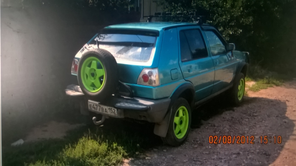

Тормоза были в плохом состоянии.
Передние тормоза — все под замену.
Суппорта покрашены и перебраны.
Поменял обе трубки на медные и также шланги новые от Golf 3.
Левая трубка WP-028, правая — WP-003. Шланги — BOSCH 1 987 476 415.
Обе трубки и шланги немного длиннее.
Новые тормозные диски, колодки достались с машиной и кожухи новые, а то никаких не было.
Запчасти на фото: R0211
Задние тормоза.
Купил барабаны бу и покрасил, состояние лучше моих.
Колодки и крепления новые.
Еще прикупил назад шланги и трубки тормозные, но пока не менял.
Трубки WP-041. Шланги — TRW PHA 119. Трубки и шланги также немного длиннее.
Комментарии 5
Говорят короткие вроде штатные шланги тормозные
Штатные — от обычного гольфа? Я поставил шланги немного длиннее, чем штатные на кантри.
однако ностальгия по по бывшему гольфику
Тормозной диск 239х10?
239x12 — TRW DF 1516, так как были новые колодки под них. До этого стояли 239х20 вентилируемые.
