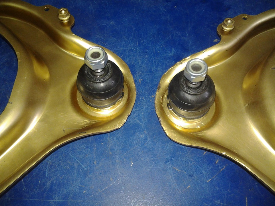

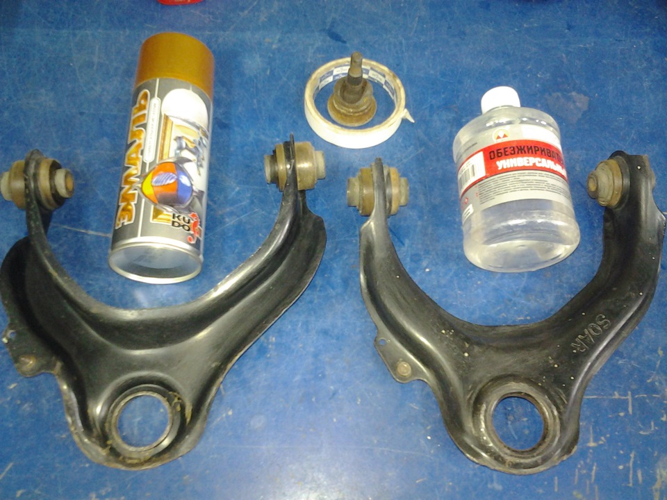

Так как я себе поменял на контракт верхние передние рычаги, то решил восстановить старые. В замене сайлентблоков они не нуждались (как новые) поэтому менял только шаровые, которые были в ппц каком плачевном состоянии. Ну и за одно покрасил краской которая попалась под руки =)))
Выбивал головкой на 32" и молотком. Запрессовывал 30". Зафиксировал штукой такой идет в комплекте, хз как называется типа шпилька не шпилька, кто делать будет-поймет;набил смазкой, надел пыльник. Все.

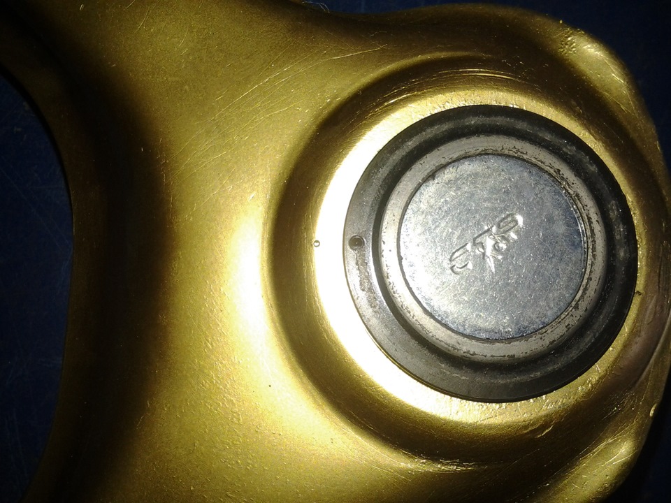

При запрессовывании необходимо совместить точки на рычаге и самой шаровой.
Шаровая CTR CBHO 28, садится как родная.

стопорное кольцо, чем зафиксировал.
а рычаги прям красота получились )
Точно стопорное кольцо! =) Да ничем. Старые выбивал они отлично там сидели "555" были! Ничего не болтаось + ржавчина
а, я наверно не так выразился. попробую по другому : "штука, которой зафиксировал, называется стопорное кольцо" =)
Да, да, да, да! =-)))))
я когда покупал шаровые CTR, почему то на одной было стопорное кольцо, а на другой нет… пришлось где нет его подваривать сверху к рычагу на 3 точки, но кстати спустя год где не подваривали начала болтаться шаровая в рычаге, поехал вторую сторону тоже подварил.
