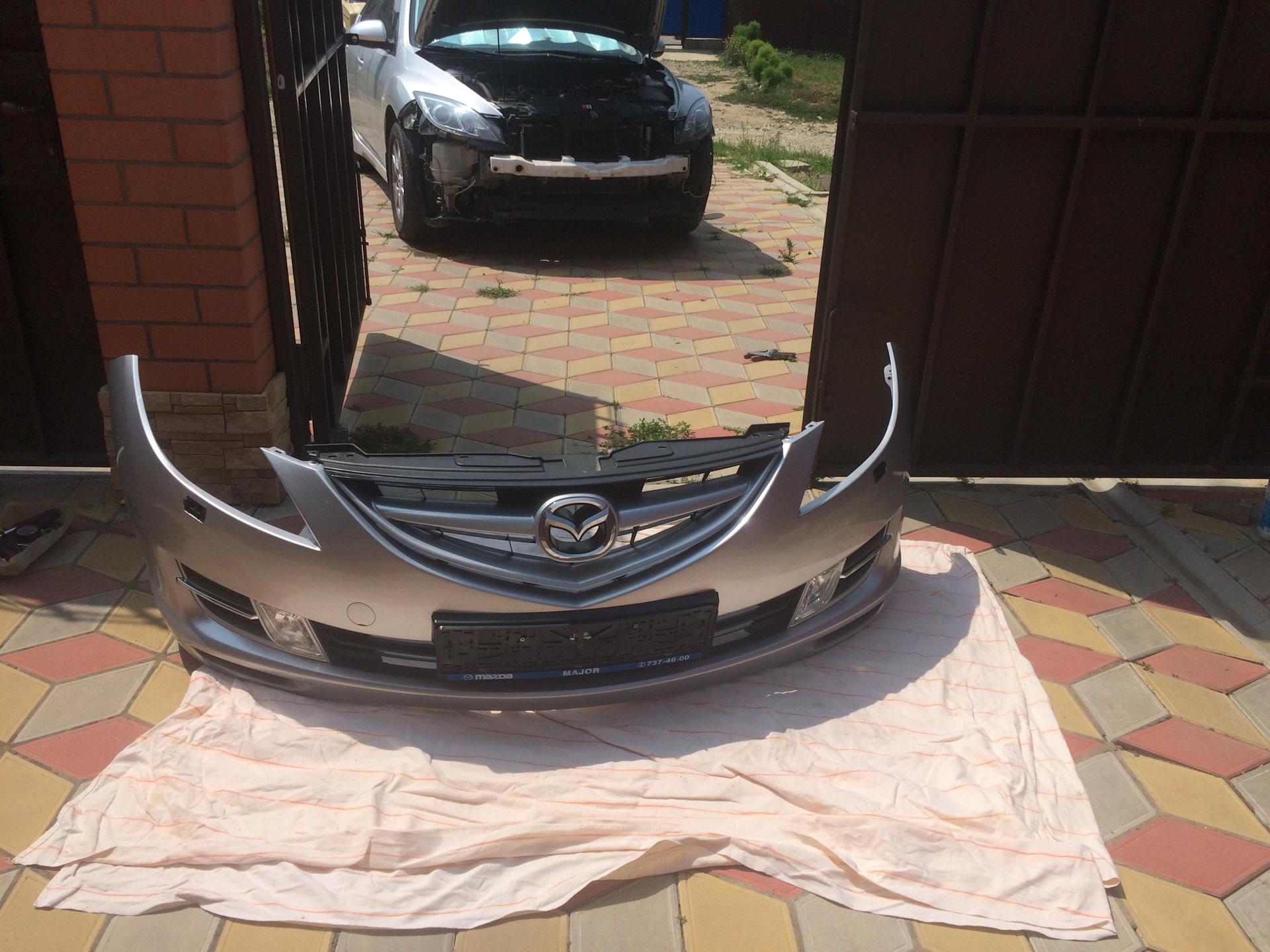

Снял бампер, созвонился с маляром и на следующий день повез решетку, рамки(их решил лаком покрыть) и бампер(после мелкого дтп, и бардюров, и камней, да и времени он уже требовал освежиться) на покраску. Естественно заранее подобрал краску по кузову, ибо по лючку бака не всегда попадает.

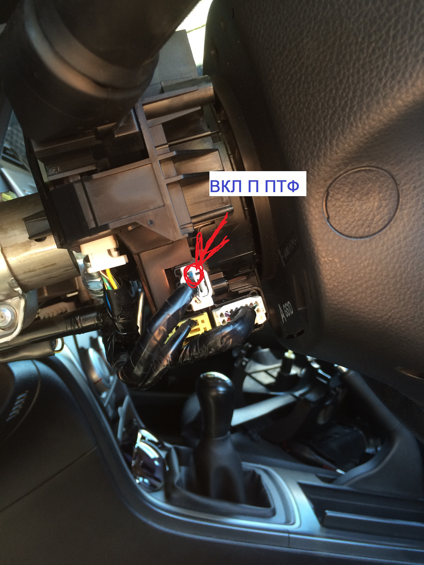

Вообще с включением туманок целая эпопея получилась, как всем известно провода от руля до бампера, включая реле и предохранители имеется всегда. А вот уже с самим сигналом на включение сложнее. Хотелось сделать питание от включения заднего птф, все равно не нужно, но он не встает в положение, а отщелкивается, т.е. получается только моргать птф))) Такой вариант меня естественно не устроил. Я нашел схему в книжке, которая есть ниже в моем бж. Вытащил из подрулевого разъема синий провод и удлинил его до места где, поставил кнопку, к ней же в свою очередь дал постоянное хорошее питание из под жгута под рулем.(честно не помню какой провод я выбрал, помню только что на нем напряжение хорошее и постоянное)
