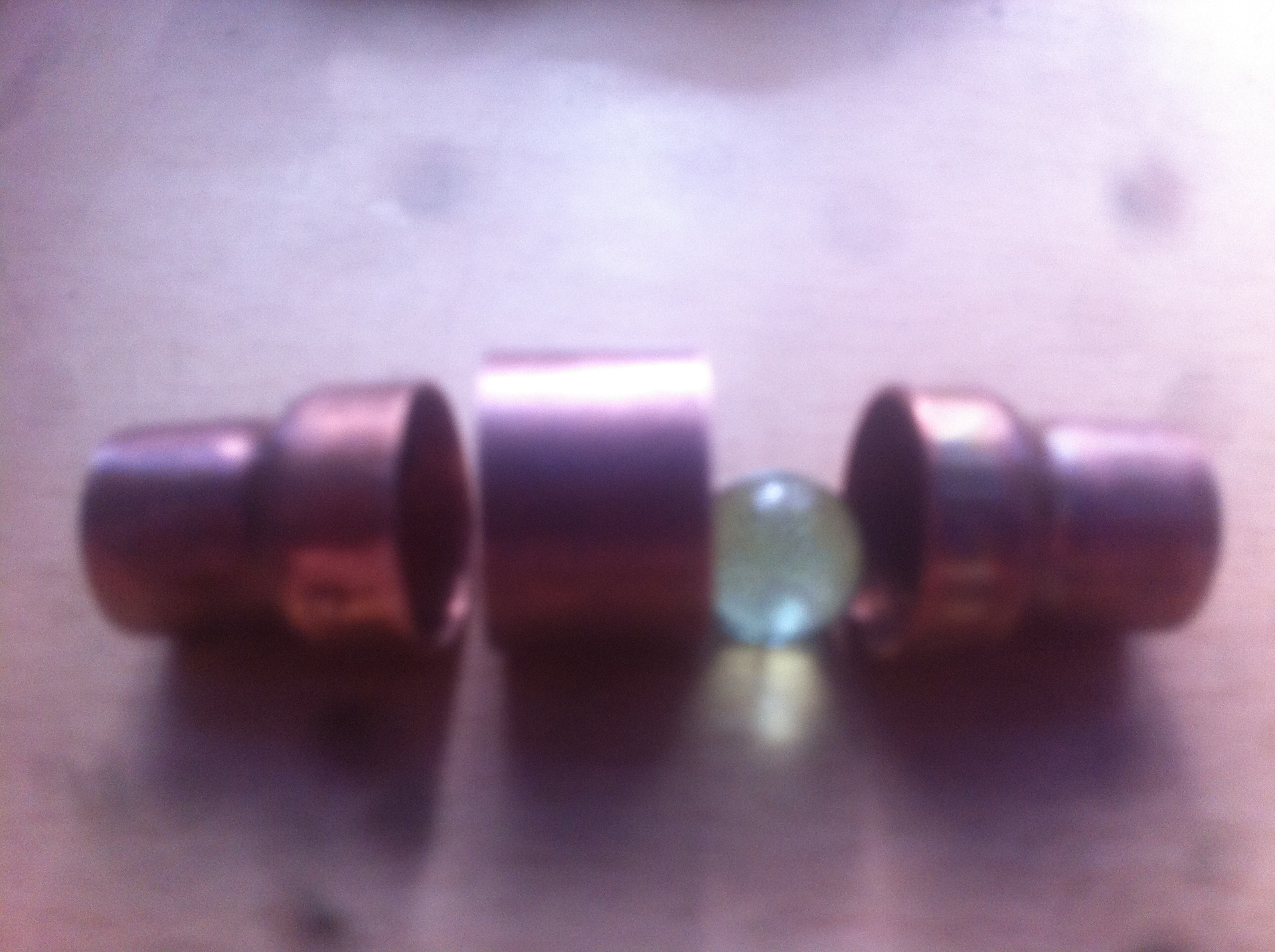

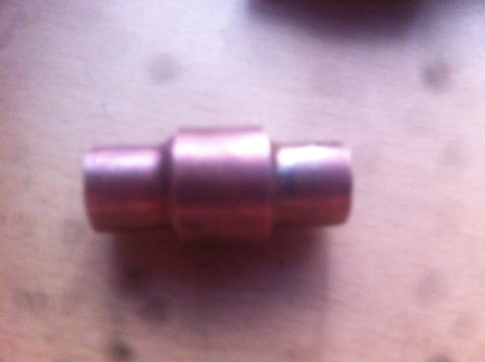

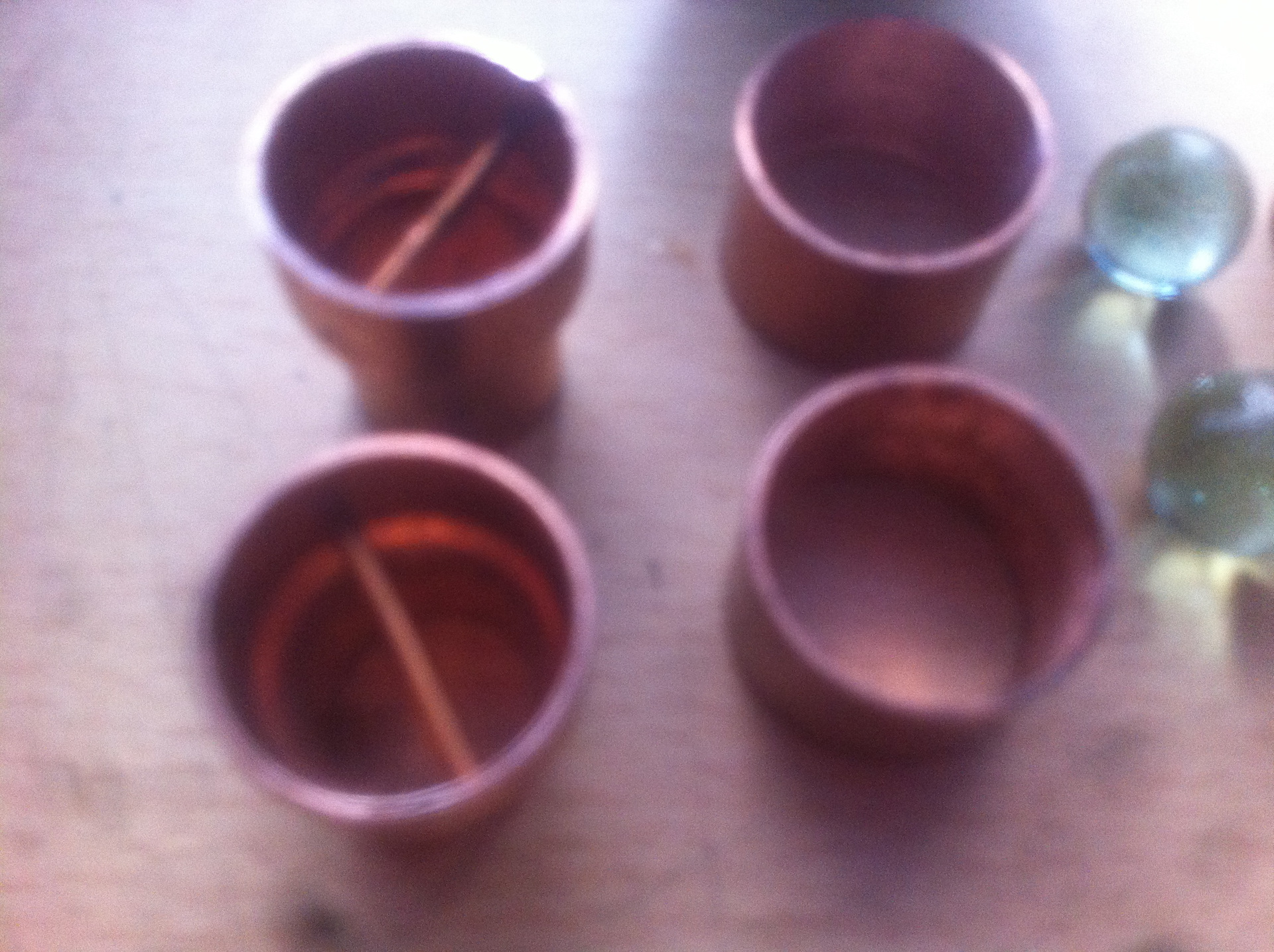

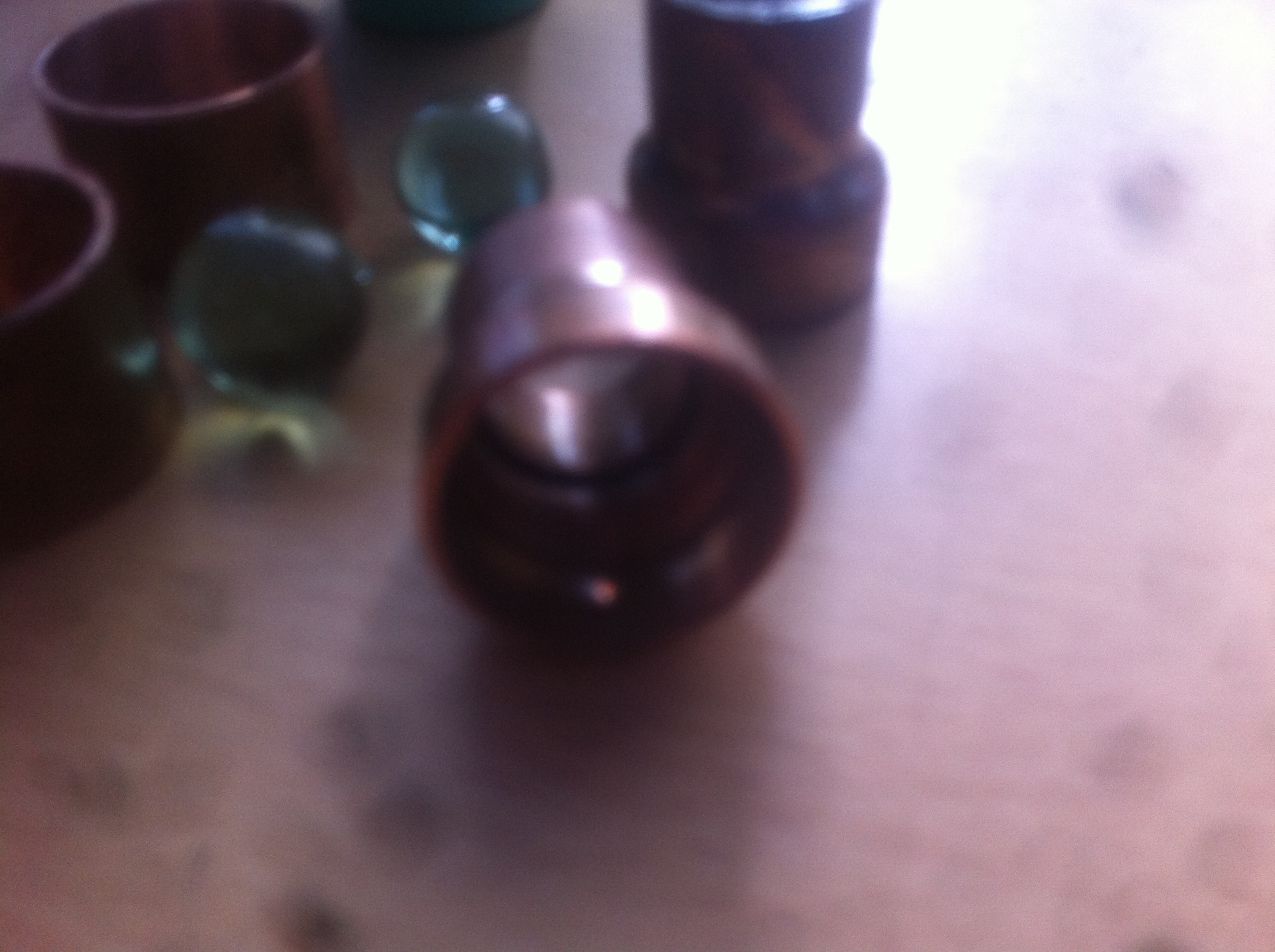

Решил сделать грушу с полнопроходным сечением клапана.
Для шаловливых ручек нам потребуется:
редуктор 15х18 медный (система медных трубопроводов Viega) 4 шт
муфта соединительная 18 той же системы 1шт
кусочек трубы 15 длинной 1,5-2см
кусочек проволоки медной д2мм длинной 4см
два шарика стеклянных от баллончиков аэрозольной краски (они там её перебалтывают)
Муфту режем пополам, трубочку д15 тоже, от редукторов отрезаем половину от шейки д18 (ну для компактности. И всё собираем и паяем. Трубка д 15 формирует седло клапана в редукторе.

В краске стальные шарики, а вот в водяре стеклянные )))
Пока я сталь от стекла отличаю. Два баллона вскрыл, стелянные
