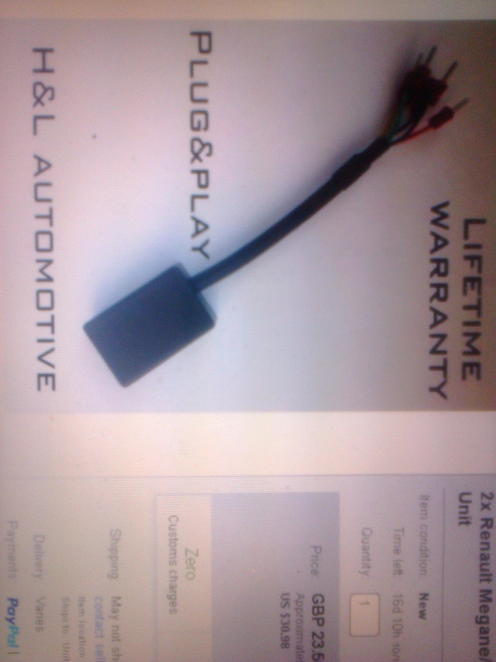

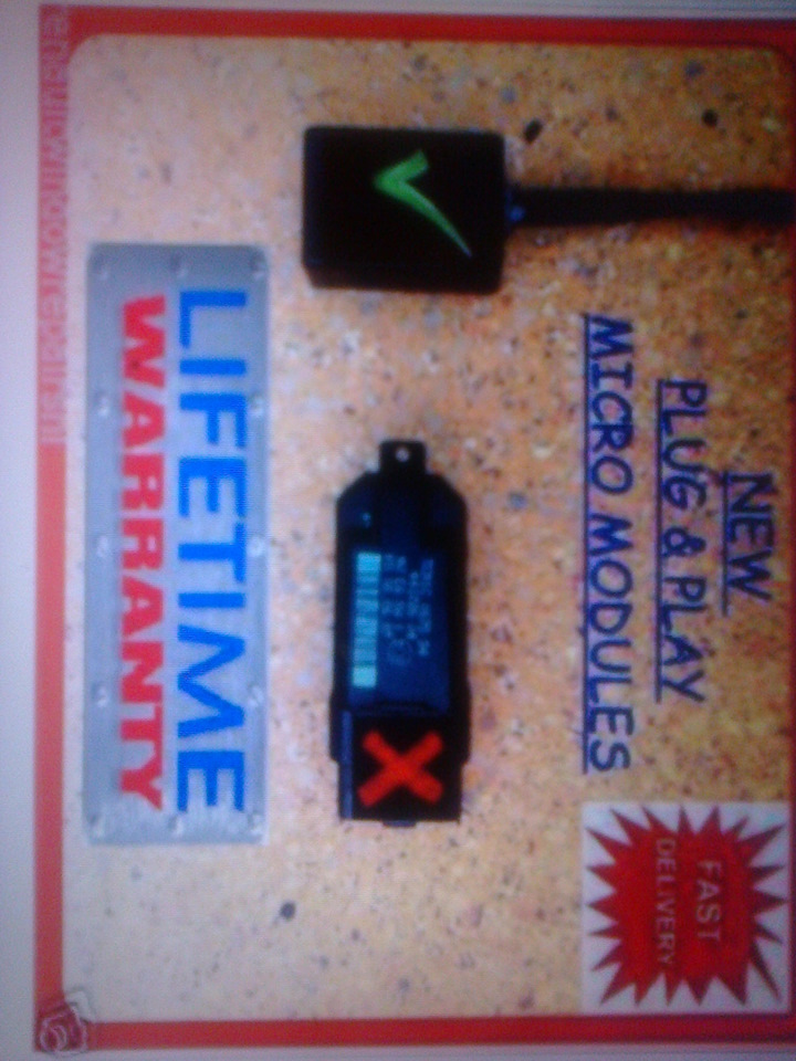

Всем доброго дня, этот блок под названием temac очень не надёжная штука из четырёх работал только один.Пришлось на ебей заказывать заменитель этой фигни .Только некогда поставить .
Добрый вечер. А можно сделать фото этой фигни с ебея.
набери на ебеи -renault scenic 2 modul temic- там есть разные .
Andyl1973
Andyl1973
ну как получилось извини
